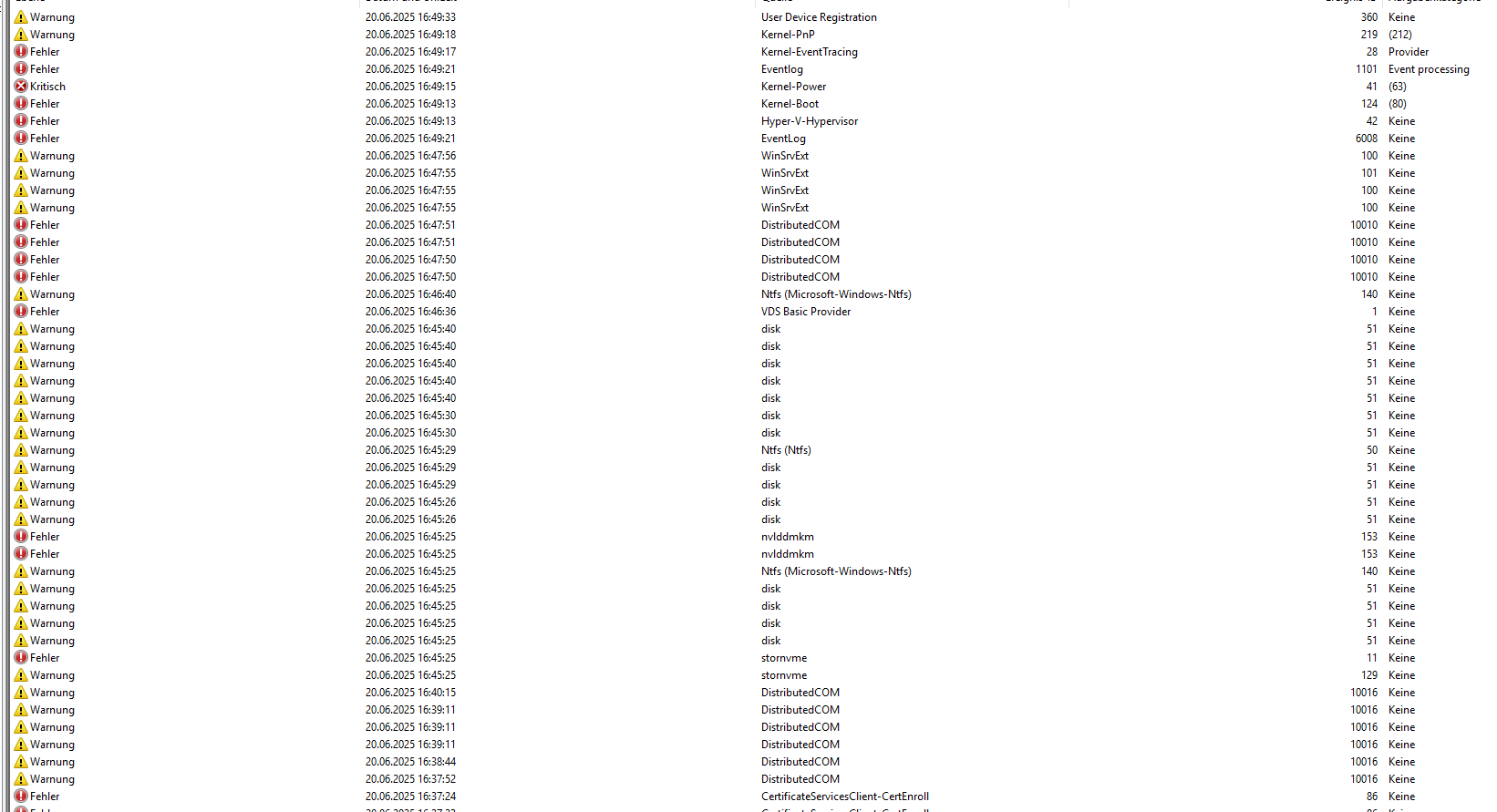

Der Rechner stürzt beim Starten von Do the Dark Ages, nachdem ich den neusten Treiber installiert habe ab. Komischerweise werden wir in der Ereignisanzeige auch ständig Fehler bezüglich der Auslagerung Datei angezeigt sowie ein Fehler im NVME Controller.
Die Fehler hatte ich schon einmal und habe da das Mainboard ausgetauscht, das vorige war auch ein B550 Tomahwak, danach funktioniert alles einwandfrei, bis eines Tages die Fehler wieder anfing. Den Arbeitsspeicher habe ich bereits auf Fehler überprüft wurden keine Fehler gefunden. Alle Tests, die es für CPUs und Grafikkarten gibt, habe ich laufen lassen, und es wurden keine Fehler festgestellt. Ich habe vorgestern das System neu aufgesetzt, nachdem es ständig abgestürzt ist, hab gestern 3 Stunden du ohne Probleme spielen können und jetzt fängt der Kram wieder von vorne an. Nachdem ich die neuen Treiber installiert habe.
Ich habe die Treiber korrekt entfernt und den Treiber aus Dezember installiert und trotzdem stürzt das System jetzt ab. Mit meinem Latein am Ende und kann mir nicht erklären, woher der Fehler kommt. Vielleicht hat ja jemand eine Idee, was ich noch ausprobieren könnte.
Bilder Ereignisanzeige hänge ich an.

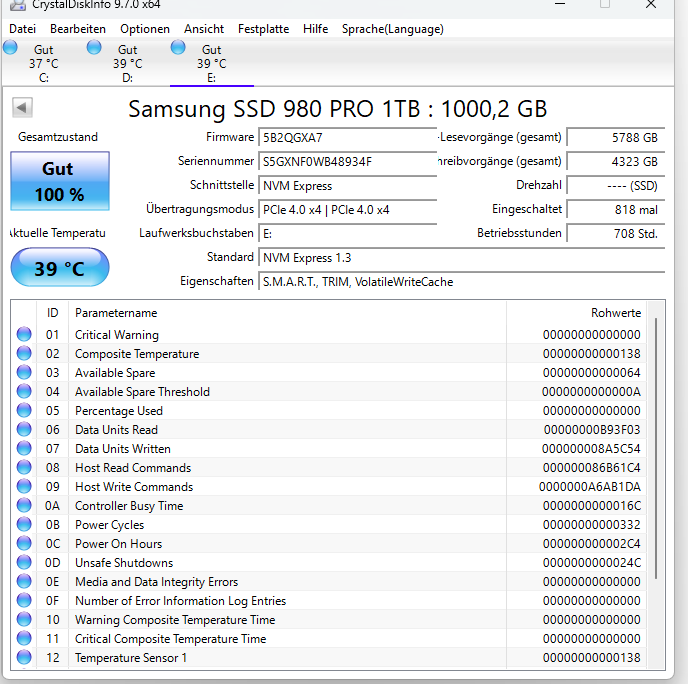

Crystal Disk zeigt auch keine Fehler.

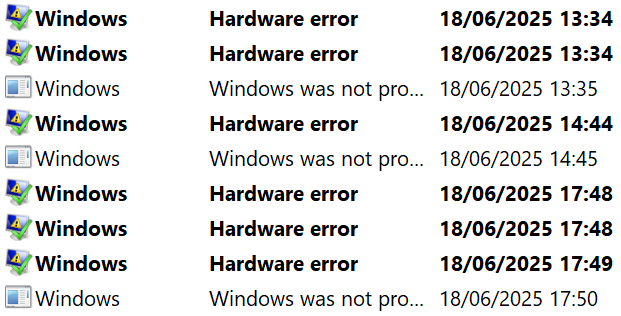

Ich hatte auch die aktuellsten Graka- und Chipsatztreiber für mein AM4 B550 vor 2 Tagen geladen, dann einen Crash, danach war mein System etwas matsche (Win Update und Index waren putt etc.) und ich hatte trotz Wechsel zu älteren Graka- und Chipset-Treibern weiterhin Crashes. -> Hab dann den 25.4.1 installiert und musste tatsächlich mein Win per Konsole (sfc und dism online) reparieren, seitdem geht alles wieder. 🤷‍♂️
E: #JustAMDthings
Ich glaub Der erste Crash hat sogar mein Win gedatscht lol. Naja, fix'd. EE: Vlt. war es auch (in Kombination) das Win-Update. #JustMSthings

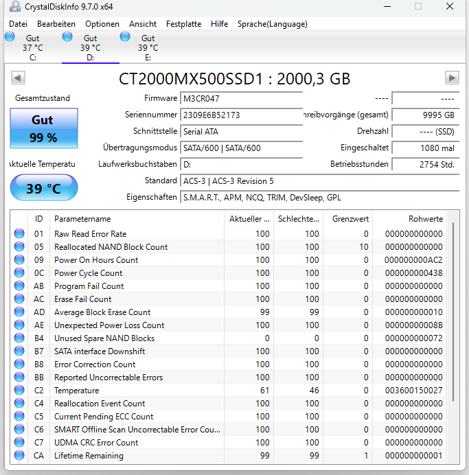

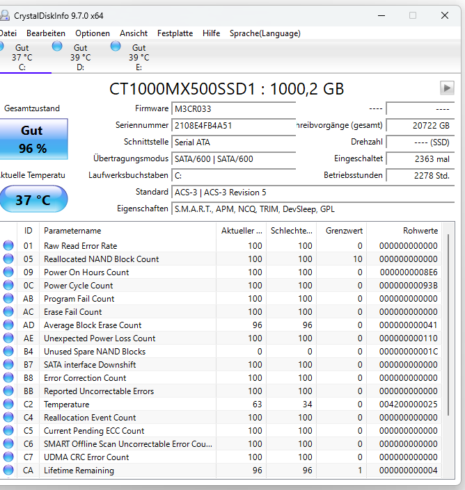

Ja klar auch zig mal....Ich schicke mal die Screenshots. Crystal sagt alles gut.
