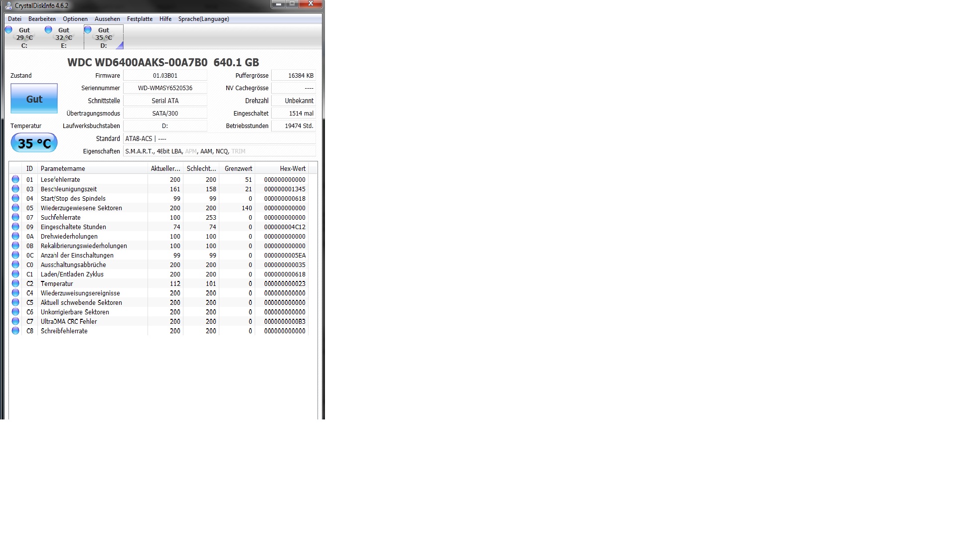

Edit: Das sagt btw. HDTune
Die S.M.A.R.T. Werte sind in Ordnung, nur ein paar alte UltraDMA CRC Fehler die wohl von einem Kabelproblem gekommen sind, der inzwischen aber behoben scheint. Behalte aber den Hex-Value von C7 im Auge.
Die Betriebsstunden entsprechen gerade 26% dessen, was WD der Platte zutraut, sie Aktueller Wert von 09.
Die Geräusche können auch vom S.M.A.R.T.-Selbsttest herrühren, den die Platte aller 4 Stunden selbständig durchführt. Also erstmal keine Angst, trotzdem immer Daten sichern!
