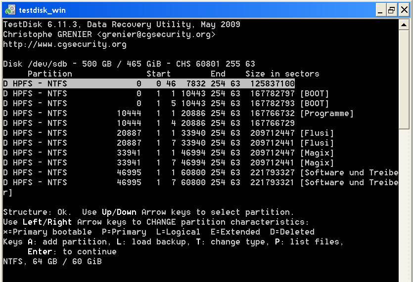

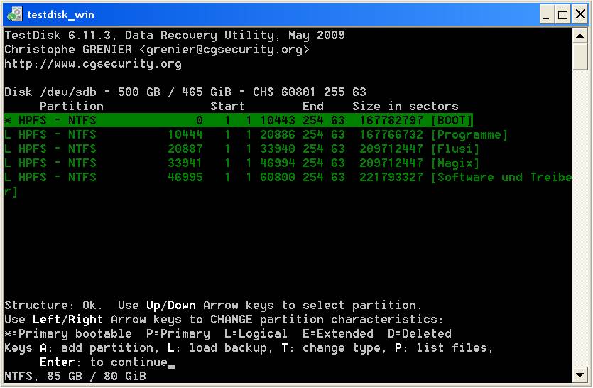

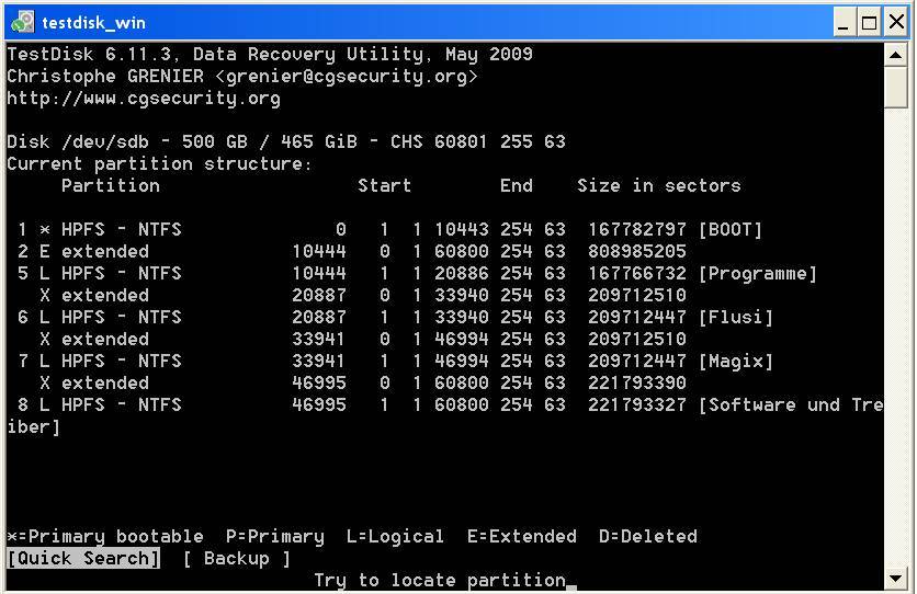

das Sie mir einmal sehr erfolgreich geholfen haben mein Windows XP wieder lauffähig zu machen, hat mich ein älterer Nachbar (78/Pastor i. Ruhestand) gebeten sein Problem mal an Dich heranzutragen. Wir sind nicht sicher ob das mit Test Disk zu lösen ist. Der PC startet, es kommt der Hinweis, dass die Benutzereinstellungen geladen werden, danach ein blauer Bildschirm und kurz darauf der Abmeldebildschirm. Das geht solange hin und her bis ich den PC ausschalte. Zur Info habe ich 4 Screens mit Test Disk beigefügt.
Wünschen noch besinnliche Tage
Peter und Gerhard
