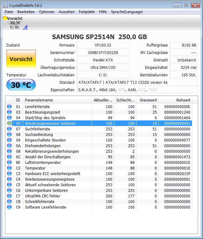

hab seit ein paar Tagen probleme mit meiner Festplatte..
Manchmal gehts, manchmal sagt er mir beim Booten das eine Windows-datei fehlt oder beschädigt sei oder er sagt mir das keine Festplatte gefunden werden konnte, da ich aber nicht wirklich viel ahnung habe frage ich was die folgenden Werte aussagen .. platte.jpg
165h betriebszeit
5200x ein....

soweit sind die Werte noch ok, ein wieder zugewiesener Sektor ist nicht weiter schlimm, muss aber nicht heißen das die Platte sonst ok ist.

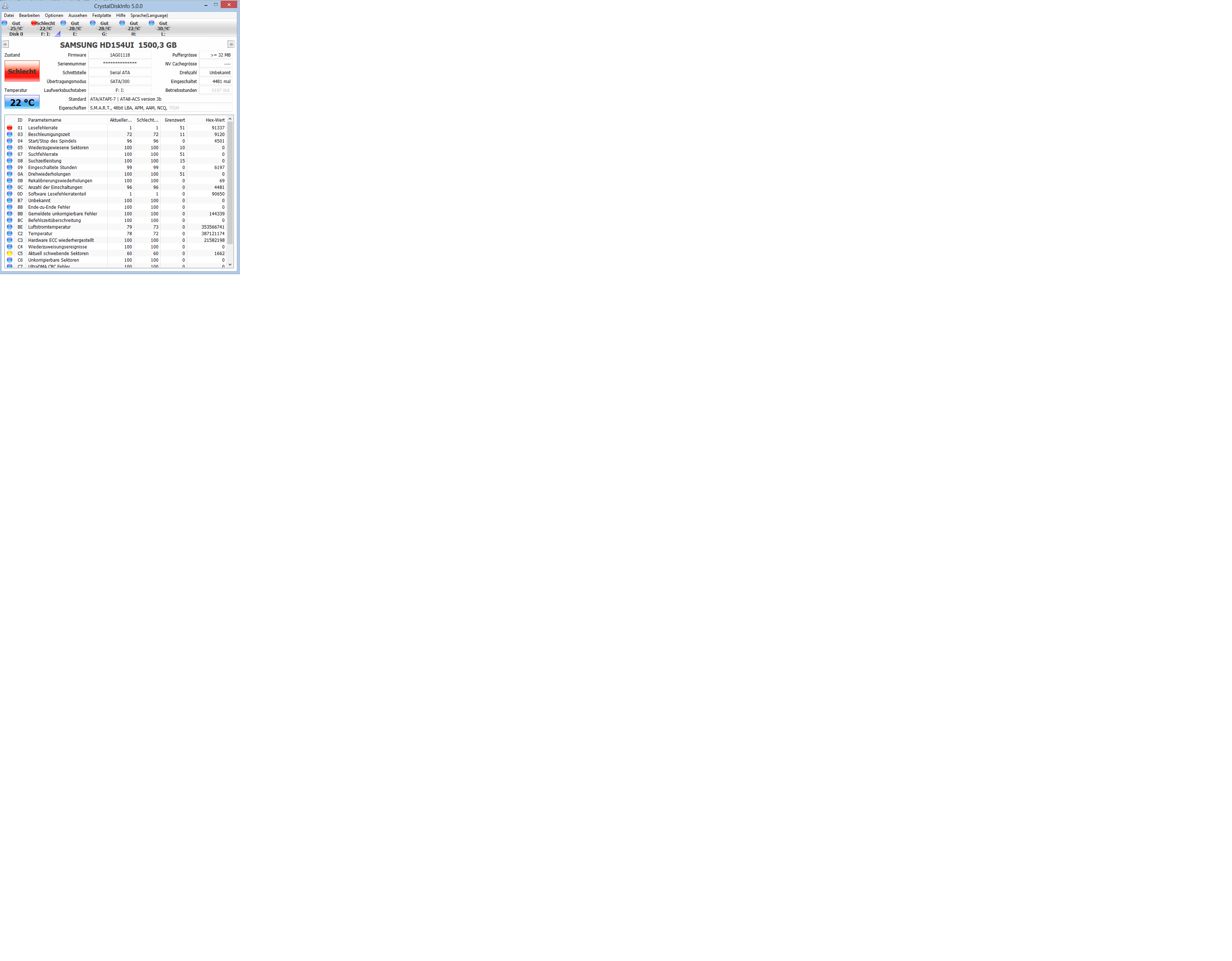

Wenn das so ausschaut, wie bei meinem Bild, dann kannst du dir mal Sorgen machen... .

"Lesefehlerrate", "Wiederzugewiesene Sektoren" und "Unkorrigierbare Fehler" sind 3 Ankerpunkte, die auf Fehler hin deuten können. Die Lesefehlerrate alleine sagt dabei noch nichts aus, so lange die "Unkorrigierbare Fehler" und "Wiederzugewiesene Sektoren" noch auf 0 oder einem geringen Wert stehen. Gehen die beiden mit hoch, ist es Zeit sich Sorgen zu machen. Geht "Wiederzugewiesene Sektoren" langsam durch die Decke, dann schnell Sorgen machen, bitte.
ECC Fehler hingegen sind je nach Platte fast an der Tagesordnung. Auch hier gilt: so lange "Unkorrigierbare Fehler" unten bleibt, is nix dramatisches im Busch.

Mal abgesehen von dem EINEM neu zugewiesenem Sektor, ist das folgende eigentlich nur von Belang!

Wie weiter oben schon angedeutet wurde: Das Verhältnis von Betriebsstunden zu Spin-Up stimmt nicht. Wenn hieran die Spannungsversorgung schuld ist, kann das die Ursache für die beschriebenen Fehler sein, und dann gibt es (wenigstens) 3 Möglichkeiten:
1. Man kann das fixen, und die alte Platte tut's noch eine Weile
2. Man kann das nicht fixen, dann bringt auch eine neue Platte nichts
3. Man baut eine neue Platte ein, fixt es dabei "versehentlich", und meint dann, die Platte wär's gewesen
Und überhaupt - IDE/PATA dürfte langsam schwierig werden etwas zu bekommen - hast Du denn einen anderen Anschluss zur Verfügung, z.b. SATA? PATA und SATA sind schon seitens aller Verbindungen inkompatibel, weder Spannungsversorgung, noch HDD-Anschluss passen da.

Der eine neu zugewiesene Sektor ist wohl kaum Ursache für die Probleme. Eine Formatierung ist auch vollkommen irrelevant, da diese keine Überprüfung aller Sektoren einschließt, sondern nur die Dateisysteminfos neu schreibt.
Die Wiederzuweisung von Sektoren ist im Gegensatz zu den Aussagen von Moselbär ein ganz normales Verhalten von Festplatten. Genau dafür hat jede Platte auch eine ausreichende Anzahl an Reservesektoren. Vorsicht ist erst angesagt, wenn z.B. die Zahl der neu zuzuweisenden oder der schwebenden Sektoren stetig ansteigt.

Die Stundenangabe ist eine Fehlinterpretation von CDI, da Samsungs IDE Platten variierende Formate für die Zeitintervalle verwendeten. 4D77 = 19.831, hier rechnet CDI mit halben Minuten, eingängiger währen hier Stunden.

Hier wird anhand von CrystalDiskInfo argumentiert, das ist für mich ziemlich amateurhaft. Bevor man nicht einen ausgiebigen Test mit ES-Tool gemacht hat, kann man keine Aussage treffen, ob die Platte defekt ist, oder nicht. CDI ist nichts weiter, als ein Ergänzungstool, genauso wie HDTune oder alle anderen "Fake-Programme", ohne das richtige Hersteller-Tool darf und kann man keine Spekulationen verbreiten.
Zumal unter C4 auch steht, dass das Wiederzuweisungereignis erfolgreich war und damit 05 als gelbe Zeile hinfällig wird.
Wenn ES-Tool LBA-Error meldet, dann die Platte wechseln, wenn das Tool sagt, es ist in alles in Ordnung, dann trifft miac's Aussage zu.
