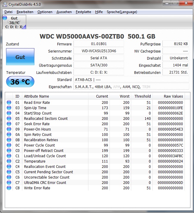

Als Vergleich mal meine Daten , die Platte ist 3 Jahre komplett an.

Dann beschäftige dich noch mal mit SMART-Werten, der hintere Wert sagt aus wie viele Sektoren durch Reservesektoren ersetzt wurden und nicht das alle Reservesektoren aufgebraucht sind, dafür gibt es noch mal einen extra Grenzwert, ab da ist die Platte aber meistens Schrott, da beim nächsten Sektor Datenverlust eintrifft, da die Daten nirgends mehr anders hingeschrieben werden können. Wenn CDI die richtigen werte für den Grenzwert ausliest, wird ab da auch die Festplatte als Schlecht und nicht nur als Vorsichtig angezeigt.
Der Fehler welcher hier auftritt sollte aber wohl nicht an dem einen Sektor liegen, der evtl. schon seit Jahren drauf ist, nur noch nie die SMART-Werte gecheckt wurden.
