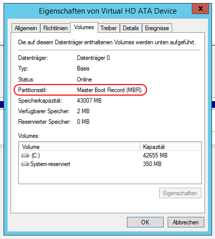

@ella_one
Schau mal in die Eigenschaften:
Dann muss WD über Nacht einen neuen geheimen Partitionierungstil entwickelt haben. :lol:
Schau mal genau nach wie der physische Datenträger eingerichtet ist. ;)
Wie bereits gesagt: Mit 4KB Emulation ist MBR ohne weiteres möglich. Ist auch auf Grund der Kompatibilität durch die Bank anzutreffen.
@smuper
siehe mein Bild.
Er hat geschrieben "Basis" und meint vermutlich den Typ, der steht auch in Windows-Datenträgerverwaltung direkt bei Laufwerken.
Der Stil wird aber GPT sein.
Das man mit nativen 4KB bis zu 16TB Platten nutzen ist logisch aber sehr unwahrscheinlich. :)
Nein, z.B. der Controller des Gehäuses der WD Elements 5 TB simuliert 4 KB Sektoren und ist von WD im Auslieferungszustand mit MBR partitioniert.
Typ gibt nur an ob als Basis oder dynamischer Datenträger eingebunden.
Ansonsten verstehe ich nicht, was du mir sagen willst.
Dann möchte "ella_one" doch bitte einmal das Eigenschaftsbild von seiner 5TB posten und man wird sehen ob der Basisdatenträger mit GPT partitioniert ist oder nicht. :)
