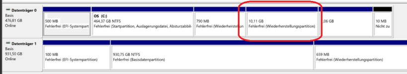

Hier der gewünschte Screenshot. Es geht um Datenträger 1. Mir geht es nur darum zu überprüfen, ob die SSD funktioniert (wovon ich ausgehe). Danke für eure Unterstützung!

+1 für Laufwerksbuchstaben zuweisen.
Rechtsklick auf die Partition, "Laufwerksbuchstaben und -pfade ändern.." klicken und nen Buchstaben hinzufügen...

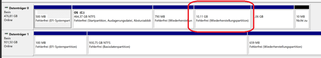

Eine 10,11 GB große Wiederherstellungspartition habe ich ja noch nie gesehen.
Auf deinem Laptop Datenträger 0 läuft welches Windows? Denn die 500 MB Efi sind auch ungewöhnlich, sollte eher so wie auf DT 1 sein.
Da fehlt der LW Buchstabe, den zuteilen, und sie sollte auftauchen, auf DT 1 bei den 930 GB.

Auch da ist kein LW-Buchstabe zu sehen. In der Datenträgerverwaltung zuteilen.
Ich möchte im Rahmen eines Troubleshooting nur überprüfen, ob die SSD funktioniert (wovon ich ausgehe). Dass die System-SSD nicht direkt auf "Dieser PC" erscheint, hat mich irritiert und an einen Fehler denken lassen, aber ich denke, dass ich jetzt davon ausgehen kann, dass die SSD funktioniert. Ansonsten möchte ich an der System-SSD meines Hauptrechners nichts verändern.
Funktionieren scheint sie, wenn der PC gestartet wird, sollte sie den LW-Buchstaben C zugewiesen bekommen.
