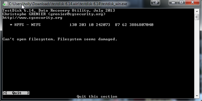

Dabei bin ich einer Anleitung aus dem Testdisk Wiki zusammen mit Tipps die mir Google ausgespuckt gefolgt. Allerdings stand beim Öffnen mit (P) bei mir "Can't open Filesystem. Filesystem seems damaged." Was ich so in den Anleitungen nie gefunden hatte. Bin dann, was vermutlich grund falsch war, einfach die Anleitung weiter durchgegangen und habe letztens Endes write angewählt.

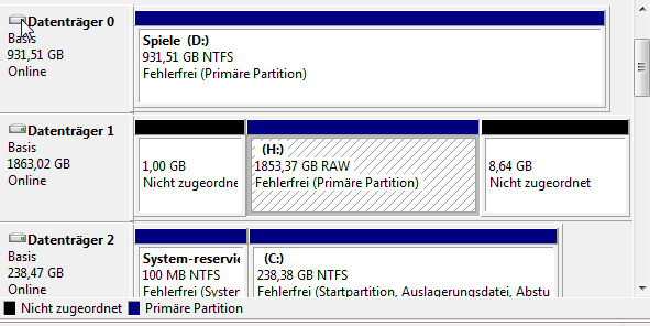

Was zur Folge hatte, dass die Festplatte nun als RAW im Arbeitsplatz/Computerverwaltung mit 3 Partitionen (2 Nicht zuordneter Speicherplkatz) angezeigt wird. Was schonmal komisch ist, dann davor war der ganze Speicherplatz zugeordnet. (Screenshot unten)
Ich habe gelesen, dass das an meiner Dockingstation liegen kann. Testdisk gibt mir auch immer aus: "Warning: number of bytes per sector mismatches 4096 (NTFS) != 512 (HD)

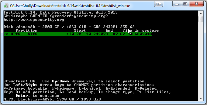

Die Festplatte ist mittlerweile wieder da eingebaut, wo sie auch zum Zeitpunkt des Beschreibens eingebaut war. Im Quickscan findet er folgendes (Anhang)
Deepscan läuft gerade nochmal (20%).

Deine Partition fängt weder am Anfang der Platte an, noch endet sie am Ende.
Wenn du nur eine Partition auf der Platte hattest, solltest du in TestDisk auch die tiefere Suche Deeper Search ausführen ob dann mehr gefunden wird?
Festplatten mit 4 K Sektoren funktionieren extern gut.
Wenn die Platte intern eingebaut wird, werden zwecks Bootfähigkeit mit dem BIOS 512 Bytes-Sektoren emuliert.
Kann das dein Problem sein, warum Testdisk die Meldung ausgibt?

Also ich hab hab TestDisk Deepsearch durchlaufen lassen:
"The harddisk (2000GB / 1863 GiB) seems too small! (< 4273 GB / 3979 Gib).
The following partition can't be recovered:
Partition FAT12 - Start 253049 - 43 - 51 - End 519531 - 148 - 8 - Size in sectors - 4281039903
