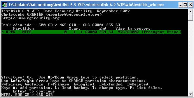

Festplatte nicht mehr lesbar nach Absturz von Magic Partition
Schönen Abend!
Ok, suche läuft. Schätze mal, dass das ein wenig dauert und melde mich wieder wenn die Suche fertig ist.
Viele Grüße,
Ikaika
Edit: So, der Suchlauf ist fertig. Anbei der Screenshot. Was nun?
Viele Grüße,
Ikaika
Im letzten Screen mal P probiert?
Es wurde leider nur die erste Partition gefunden, mit dem Hinweis auf ein beschädigtes Dateisystem.
Ist dieser Screen;
https://www.computerbase.de/forum/attachments/bild3-jpg.75162/

Starte Testdisk bestätige bei dem Log-Datei-Screen mit Enter, wähle deine betroffene Festplatte aus und bestätige mit Enter, bestätige bei Partition Table Typ Intel, bestätige bei Analyse mit Enter und setze mir einen Screenshot.
Bestätige bei Proceed und setze mir auch einen Screenshot.
Markiere mal die betroffenen Partitionen und drücke p auf der Tastatur ob deine Daten angezeigt werden oder eine Fehlermeldung.
Zurück kommst du mit q drücken.
