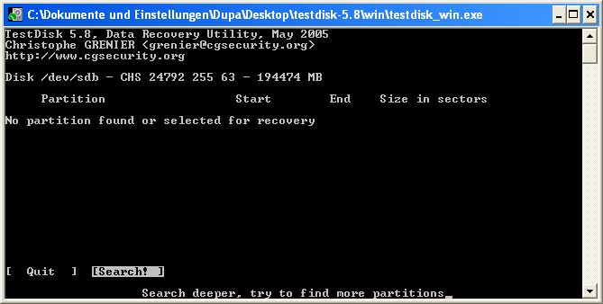

Habe da jetzt mal ein Screenshot gemacht, das ist vor deeper search, danach sieht es eigentlich nicht anders aus.
Ich denke Active@ Partition Recovery würde mir helfen, aber erst wollte ich mal wissen was ihr davon hält. Ich will es ja nicht noch schlimmer machen.
Habe noch ein Screenshot nach der deeper search angehängt, vielleicht ist es ja nützlich.

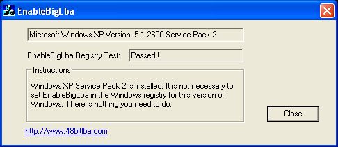

Anbei screenshot von enablebig...
die Festplatte lief ja vorher ohne Probleme. Es wurde auch die komplette größe angezeigt. Soweit ich mich erinnern kann, waren von den 200GB noch ca 50 GB frei, also 150 GB an daten, die ich nur ungern verlieren würde. Bei dieser menge ist es auch schwierig ein Image zu machen.

Es ist eigentlich seltsam, das Infos kommen über einen beschädigten Bootsektor (Endmark 0xAA55) aber keine Partition angezeigt wird.

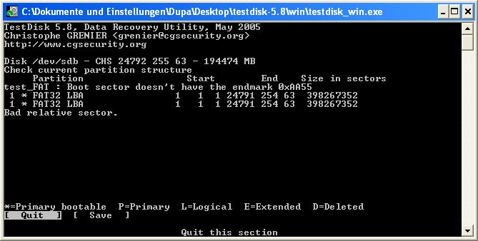

Hi Fiona!!!
Habe mir mal gedacht ich mache es etwas anders! Habe mit Testdisk erstmal eine Analyse durchgeführt. Jetzt zeigt der mir schon mehr infos an, aber ich kann die leider nicht deuten, deshalb erstmal davon ein Screenshot!
Zumal da jetzt eine neue Fehlermeldung steht, nämlich BAD RELATIVE SECTOR.
Ich würde ja jetzt fast behaupten das die Zahl bei den Heads von 254 auf 255 geändert werden müsste, aber ich warte lieber auf deinen Rat.

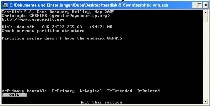

Und noch ein Screenshot vom BootRecovery, habe nichts verändert dort, aber vielleicht hilft ja schonmal das Bild.

Relative Bad Sector muß nicht unbedingt auf einen Fehler in Sektoren oder Dateisystem hinweisen.
Kann auch ein Fehler in der Festplattengeometrie sein.
Info dazu in diesem Post unter [Geometry].
https://www.computerbase.de/forum/threads/faq-datenrettung-testdisk-anleitung.110869/#post-1101698
Auch kommt die Meldung im Moment gleich nach Analyse wo nur den gegenwärtigen Zustand anzeigt.
Bestätige deshalb nochmal bei Analyse ein weiteres mal und setze mir einen Screenshot.
Hinterher nochmal bestätigen und lasse mal [Search] nochmal laufen.
Vielleicht findet Testdisk jetzt das Backup vom Bootsektor (Wird beim formatieren wie oben erwähnt erstellt).
Heißt dann Fat found using Backup sector.
Anhand dieser Info wird dann normalerweise die Geometrie der Partition dargestellt.
Mit dieser Info kann man in Testdisk die Geometrie anpassen.
Ansonsten ist da immer noch der Hinweis mit endmark 0x55AA.
Prüfe das zuerst mal.
Viele Grüße
Fiona

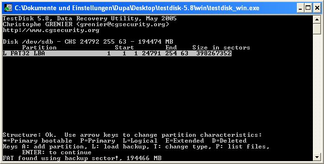

Hier jetzt der Screenshot nach der Search.
Genau wie schon auf dein Bootsektorproblem angedeutet habe, findet er jetzt die Partition mit
Fat found using Backup sector!, 194466 MB
Die ist auch auch richtig ohne Änderung in der Geometrie gelistet.
Bestätige mal mit Enter.
Gehe dann auf [Write] und bestätige mit Enter und y.
Dann sollte da wegen der Bootsektorwiederherstellung gleich das Menü [Boot] erscheinen.
Gehe dort auf [Backup BS] und bestätige auch mit Enter und y.
Beende Testdisk jeweils mit Quit.
Starte den Computer neu und überprüfe das Ergebnis.
