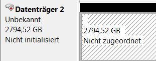

In der Datenträgerverwaltung wird mir das angezeigt:

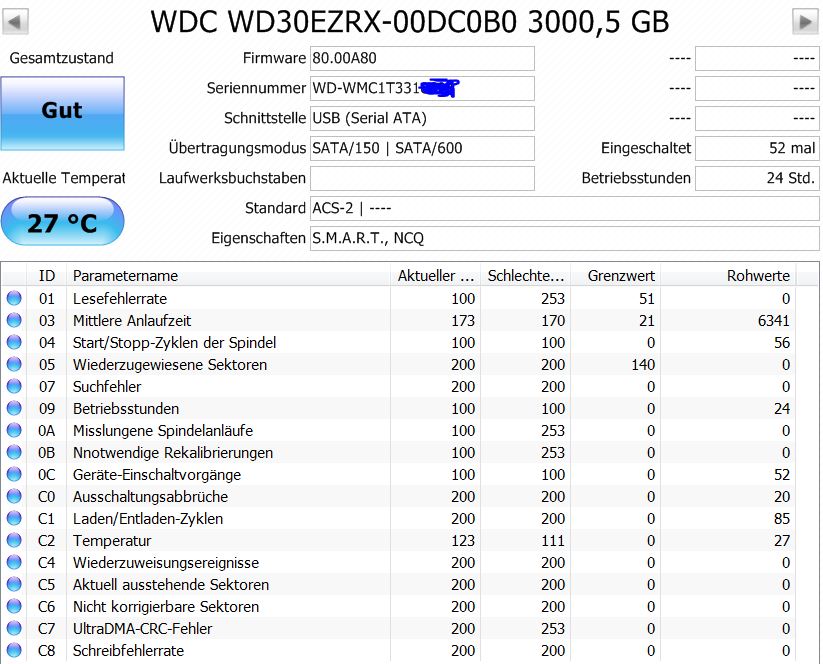

Crystal Disk Info habe ich auch drüber laufen lassen, verstehe aber kaum was (hier im Forum wird bei ähnlichen Problemen nach Screenshot gefragt, daher hänge ich ihn mal an bevor diese Fragen kommen :D).

Die Festplatte wurde also noch nie benutzt, richtig?
Rechte Maustaste bei Datenträger 2 > Datenträgerinitialisierung > GPT > OK

In meinem Anfangspost habe ich ja auch ein Screenshot von Crystal Disk Info eingefügt, deuten sich hier irgendwo Festplattenfehler an?

Der Zustand der Platte ist gut, da sind keine Probleme zu erkennen aber sehr wohl 20 Ausschaltabbrüche und daher fürchte ich wurde eben die Platte eben nicht immer sauber per "Hardware sicher entfernen" abgemeldet und dabei haben sich leider schon manche das Filesystem zerschossen, das kommt alle Nase lang im Datenrettungsforum vor.
