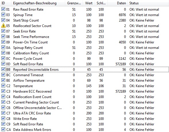

Ich hab mir nen Screenshot der SMART Werte gemacht, um das mit künftigen Werten vergleichen zu können, dann seh ich was die Platte macht. Es gibt diesen Reallocted Sector Count, der Stand aber schon kurz nach Kauf und erstem Formatieren auf 2. Neu ist glaub ich dieses Data Address Mark Errors mit 4, genauso wie Reported Uncorretable Errors. Allerdings habe ich seitdem ich die Platte nun Formatiert habe kein abnormales Verhalten mehr feststellen können. Auch haben sich die Werte nicht mehr verändert.
Wenn ich ehrlich bin tue ich mir aber schwer damit diese Werte immer zu interpretieren. Die Spalte Daten zeigt z.B. 4 an, Wert aber 100...ja was denn nun?!?
Das war nun aber nicht CrystalDiskInfo :lol:
Die Platte hat zwei wiederzugewiesene Sektoren (Spalte Data gibt die konkrete Anzahl, Spalte Wert ist die Interpretation des HDD Controllers von Data und zählt von einem Ausgangswert runter), was noch nicht dramatisch ist. Achte aber darauf, ob es mehr werden.
