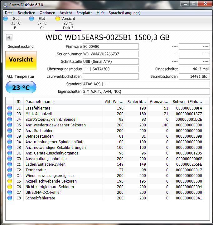

Hier jedenfalls erstmal der Screenshot von CrystalDiskInfo. Ziemlich viele schwebende und nicht korrigierbare Sektoren :/ Die Lesefehlrate sieht ja auch nicht gerade rosig aus. Kann man da noch was retten? Wie gehe ich am besten vor? So langsam hab ich mich schon von den Daten verabschiedet, aber so ganz aufgeben will man ja doch nicht.
1464 schwebnde Sektoren sind eine Menge, ist die Platte kürzlich runter gefallen oder sonstwie misshandelt worden? Ich würde da vorschlagen nichts weiter zu versuchen, sondern einen Clone mit Linux ddrescue zu machen (z.B. mit knoppix), dafür brauchst Du aber eine leere und mindestens gleich große HDD als Ziel und dann die Daten von dem Klon zu retten. Du brauchst also noch einmal so viel Platz wie auf einem weiteren Datenträger, denn man kopiert die Daten beim Retten auf einen anderen Datenträger statt "In-Place" zu reparieren.
