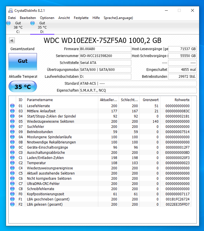

Meine Ideen: 1. Datenträger mal mit CrystalDiskInfo checken 2. SATA-Kabel tauschen 3. Datenträger mal in einem anderen Rechner testen.
Screenshot:

Kreios88 schrieb:
Habe schon 2 andere Kabel ausprobiert. Keine Änderung.
Der Rohwert vom Attribut C7 ist 0, es gab also nie einen Kommunikationsfehler mit dem Host Controller und von daher wundert es nicht, wenn ein Wechsel von einem Kabel welches keine Fehler hat auf ein anderes, fehlerfreies, keinen Effekt hat.
