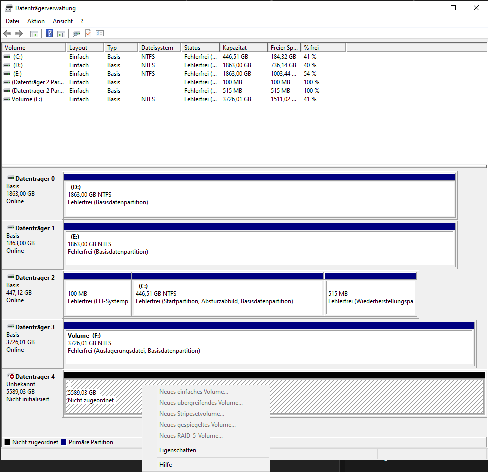

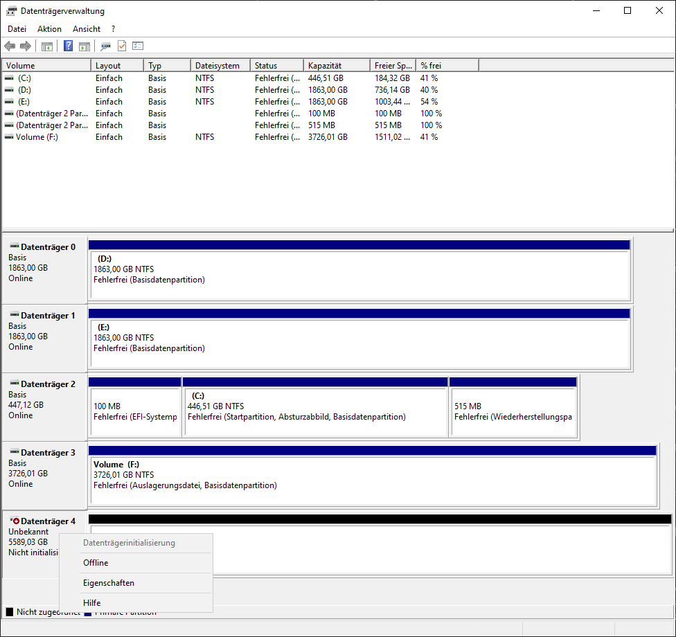

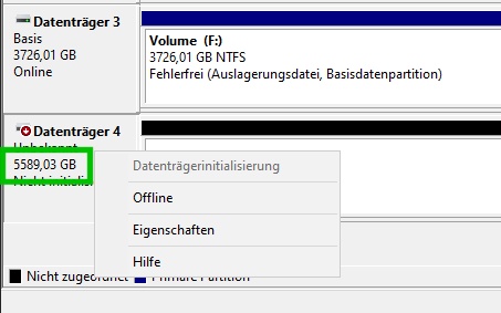

ich habe seit knapp zwei Jahren eine externe HDD von Hurricane, auf welche ich jetzt plötzlich nicht mehr zugreifen kann.

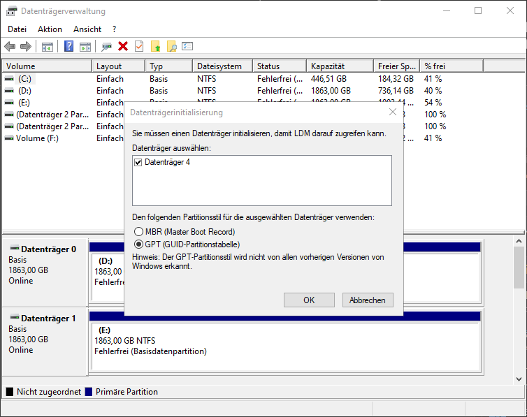

Sie geht ganz normal an und ich kann es auch rotieren hören. Im Explorer wird sie mir nicht angezeigt aber wenn ich in die Datenträgerverwaltung gehe wird mir "Bild 1" angezeigt, allerdings kommt bei GPT und MBR anschließend "Zugriff verweigert".
Datenträger 4 ist die HDD aber kann ich auch nichts machen.
Ich weiß nicht allzu viel über Computern und schon gar nicht über solche Probleme. Hoffe irgendwer kann mir hier weiterhelfen.

Anderes Usb Kabel probiert? An einem anderen usb port? Besser hinten am Mainboard und nicht über Front Usb.
Hat die Festplatte eine eigene Stromversorgung?
Reaktionen: GTrash81
Wie sind die smart Werte?
Welche Festplatte?
Anderes USB habe ich probiert und bin alle USB port durchgegangen. Ja die hat ihre eigene Stromversorgung.

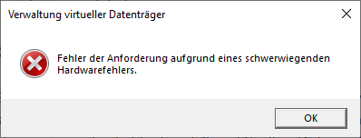

Bin nochmal in Datenträgerverwaltung gegangen und jetzt kam dieser Fehler. Ich habe das Gefühl das besiegelt die Sache.
