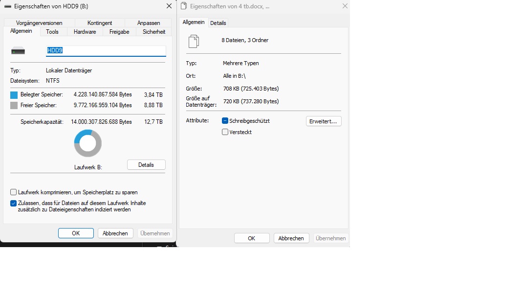

Guten Tag,
als ich vom Urlaub wiederkam und mein PC Startete , meldete mein PC das er nicht mehr auf den Datenträger "B" sprich meine externe Festplatte zugreifen könne "Fehler: Die Datei oder das Verzeichnis ist beschädigt und nicht lesbar " , daraufhin habe ich versucht die Festplatte an einem anderen Slot des PCs anzuschließen , aber auch hier keine Besserung.
Im Windows Datenmanager habe ich gesehen , dass die Festplatte als RAW angezeigt wurde. Dann habe ich per " Mini Tool Wizard " die Festplatte auf " Dateisystem überprüfen " und die " Fehler korrigieren " lassen. Daraufhin war die Festplatte wieder im Verzeichniss lesbar , aber es fehlen einige Ordner und der Inhalt ist leer ( von 3,84 TB werden nur 700kb Daten angezeigt ) ...
Danach habe ich einen sehr langen Scan mit CHKDSK durchlaufen lassen , keine Fehlerhafte Sektoren oder sonstiges. Aber auch danach wurde nichts behoben , die Ordner sind einfach weg (wie geschrieben nur 700kb gesamtgröße an angezeigten Dateien aber laut System noch 3,84TB belegt ) ....
WIe komme ich nun wieder an meine Daten ?

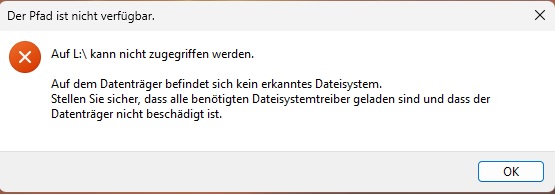

nachdem ich heute viele Daten sortiert hatte , habe ich meinen PC Herunterfahren und dann beim wieder hochfahren , ist nun schon wieder der selbe Fehler , aber auch nun bei einer 2. Platte !!!! Kann es sein , dass es an der DockingStation liegt (ist eine von LC - Power 2 bay ) , naja jedenfalls ist nun der Fehler wieder , da !!! wie soll ich mich nun verhalten , omg ...

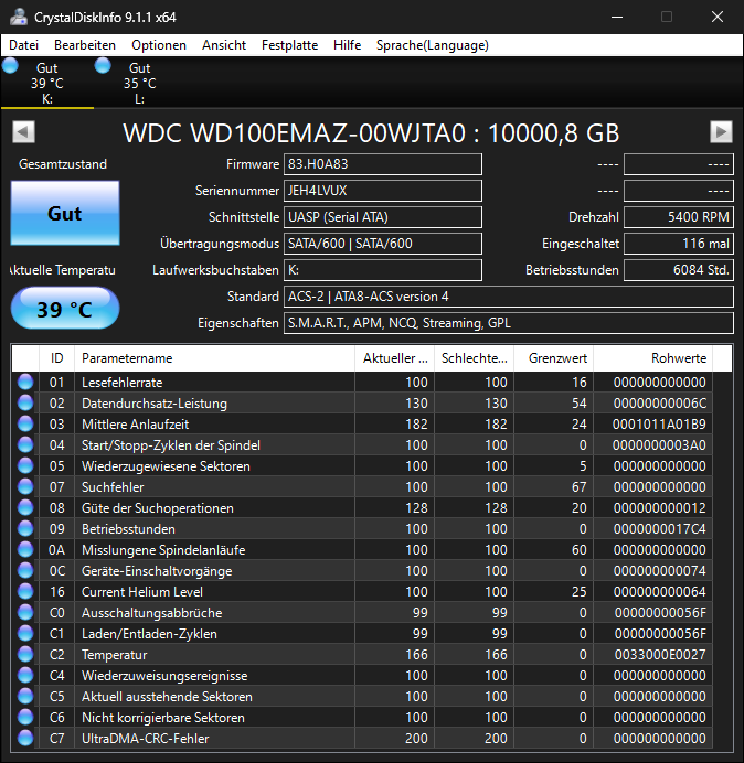

Hier die info von Crystaldiskinfo
@kkk101 - sicher?
aus der 14 Terra Seegate Platte wird hier eine 10 Terra WD Platte .. liste doch mal alle verbauten Platten auf
