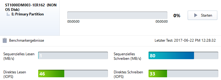

Seit kurzem ist die Lesegeschwindigkeit meiner HDD niedrig

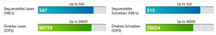

Meine SSD funktioniert perfekt, also ist nur meine HDD einen Fehler.

Merkst du den Geschwindigkeitseinbruch auch unter realen Bedingungen, oder nur mit dem Benchmark?
defragmentieren schon probiert?
Wenn es wirklich 1 MB/s sind, dann hat das nichts mit einer Fragmentierung zu tun, die Windows 10 sowieso laufend selbstständig löst.

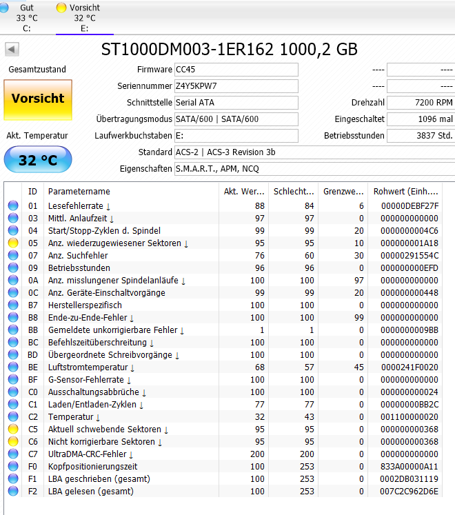

Noch IDE bei Win 10 ? Ist nicht alles schon SATA bei deinem PC ? Poste mal nen Crystal DiskInfo Screenshot von der Seagate HDD.

und hier Crystaldisk (kann es mir einer bitter erklären was dies nun bedeutet)

Nach dem groben überfliegen der SMART Werte: persönliches Pech. Da kannst du nichts machen.
