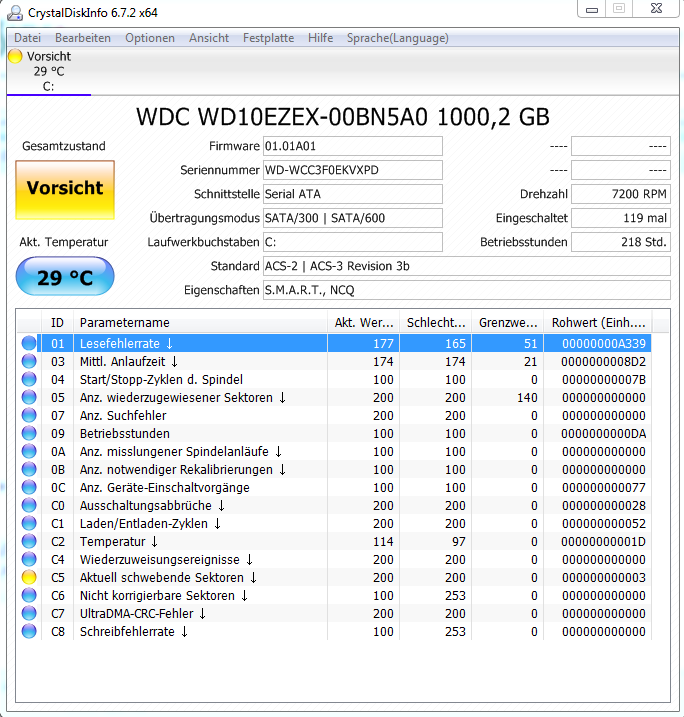

Seit ca. einem Monat bin ich drauf und dran, den PC meiner Freundin wieder hinzubiegen.
Habe schon etliche male mit verschiedenen Windows Versionen neu aufgesetzt, RAM versuchsweise getausch usw.
Hatte bis jetzt nie die Festplatte im Verdacht, da diese, wie man auf dem Bild erkennt quasi jungfräulich ist.
Hatte allerdings immer wieder problme mit Systemfreezes in Verbindung mit einer durchgehend leuchtenden HDD LED oder einer in regelmäßigem Abstand blinkenden LED.
Habe euch jetzt mal ein Bild der aktuellen Wertel laut Crystaldiskinfo angehängt, da ich mich mit den Werten nur wenig auskenne.
Danke vorab für eure Zeit & Hilfe!

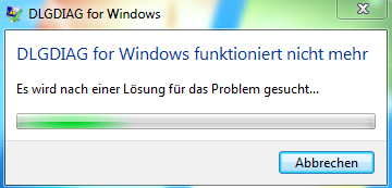

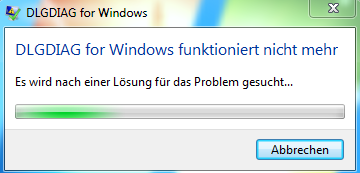

Tool installiert und ausgeführt, verabschieded sich gleich nach dem Start.

Die hat 3 schwebenden Sektoren und Schwebende Sektoren sind Sektoren deren Daten nicht mehr zur ECC passen, da gibt die Platte statt der Daten einen Lesefehler als Anwort wenn man versucht diese zu lesen. Das kann auch anderen Gründe als defekte Oberflächen haben, z.B. einen Stromausfall während eines Schreibvorgang (es gab immerhin 40 unerwartete Spannungsabfälle) der dazu führt, dass eben nicht die ganze Daten plus der neuen ECC geschrieben wurden oder wegen eines Stoßes oder Vibrationen ist der Kopf beim Schreiben aus der Spur gekommen und hat Daten auf der Nachbarspur überschrieben.
Die Controller merken sich die schwebenden Sektoren und prüfen die Daten nach dem erneuten Schreiben auf diese Sektoren, dann verschwinden diese einfach oder werden eben durch Reservesektoren ersetzt. Das Überschreiben kann man z.B. mit einem chkdsk /b C: erzielen.
Ein Backup der Daten gibt es hoffentlich, wenn nicht sollte vorher eines angelegt werden.

Hast du da eine Anleitung um die Platte zu "reparieren"?

218h ist mal echt nix...hoffe mal, du hast noch Garantie oder so drauf.
Meine alte Corsair Force GT 120GB hat fast 13.000h aufm Buckel und ist laut Crystaldisk bei 100%

chkdsk /b C: in einer cmd.exe die "Als Administrator" gestartet wurde eingeben, bestätigen und einen Neustart ausführen, erst dann beginnt chkdsk und das wird eine ganze Weile dauern. Danach einen erneuten Screenshot von CDI posten.

Auf der Platte nicht unbedingt, denn wenn ein Defekt die Ursache für die schwebenden Sektoren ist, könnte sie beim Test mit chkdsk bei dem alle Sektoren geprüft werden, im schlimmsten Fall auch ganz ausfallen.

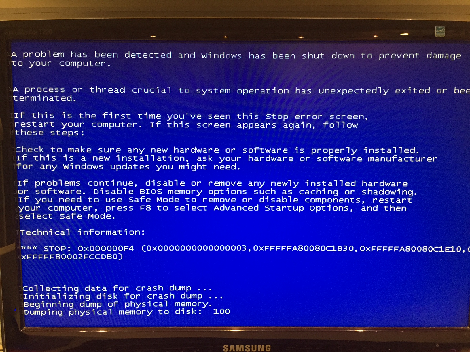

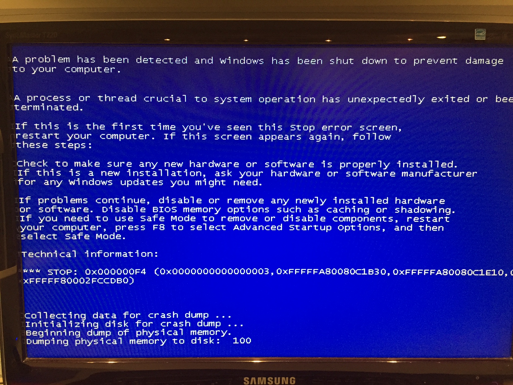

PC hat sich werden des zurückschreibens im thread mit folgendem Bluescreen verabschiedet.
Würde jetzt mal an Amazon schreiben, oder hat vielleicht noch wer eine Idee?
