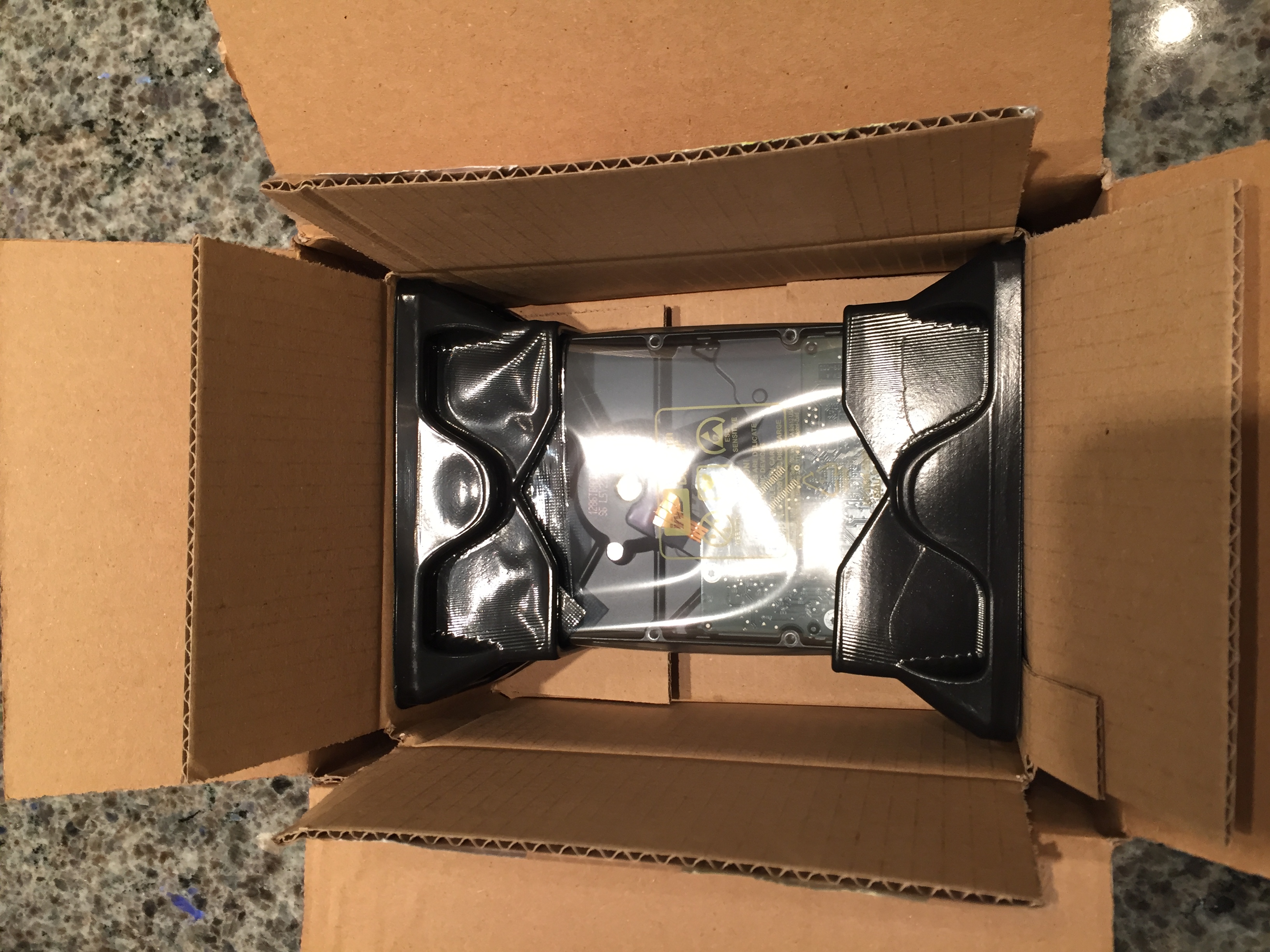

Also, Festplatte getauscht und neu aufgesetzt - alles läuft super!
Anbei findet ihr noch ein Foto von der diesmal echt sehr gut verpackten Ersatzplatte von Amazon.
Schönen Abend noch!
