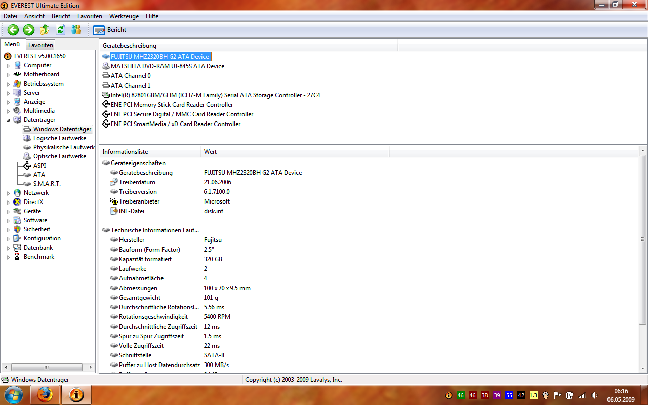

Geht mit Everest, zumindest zeigt es dir die Umdrehungen/Min an.
Wo genau, siehe Bild.
