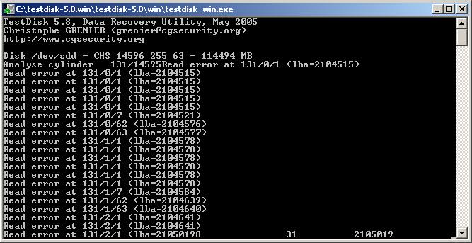

Hallo Leute,
hab über Nacht mal wieder mit O&O Defrag 8 mein System aufgeräumt und kam nun heute morgen wieder an den Rechner.
Erst hab ich nix bemerkt, doch dann : "AAAAHHHHH!!!!"
Als ich in den Explorer geschaut hab fiel mir auf, dass meine eine HDD als "Lokaler Datenträger" gelistet war und als ich darauf zugreifen wollte kam :"Auf J:\ kann nicht zugegriffen werden. Die Datei oder das Verzeichnis ist beschädigt und nicht lesbar."
Verdammt! Ich war gestern damit beschäftigt die Videos meines Urlaubs zu schneiden und nun sind sie weg. (Ich könnte ausrasten!:grr:)
Ich hab daraufhin hier im Forum gestöbert und den Thread "Festplatte wird erkannt, aber Partition weg" gelesen. Testdisk ausgeführt und die HDD wird aufgelistet..sogar ihre Bezeichnung steht da "Video 2". Nun eine DeepSearch ausgeführt (Dank der Tips von Fiona an den Threadersteller) und nun das -> (siehe Screenshot)
Kann ich jetzt überhaupt noch etwas retten, geschweige denn die HDD weiter benutzen?
Wenn ja, wie?
Bin voll verzweifelt.
Bei dir sieht es eher nach einigen Problemen mit lesen von Sektoren aus.
Betrifft auf der Festplatte an dem was ich erkennen kann den Cylinder 131, einige Heads und Sektoren.
Ein Cylinder ist bei dieser Geometrie ca. 7 MB groß.
Davon betrifft es einige Sektoren.
Die sind 512 Byte groß.
Braucht kein Hardwarefehler sein.
Gibt auch Softbads.
Testdisk kann in deinem Fall nicht helfen.
Ob chkdsk dieses reparieren kann weiß ich nicht.
Gute Option wäre in der Wiederherstellungskonsole erstmal mit chkdsk Laufwerk: /p es zu testen (Option chkdsk /p ist nur in der Wiederherstellungskonsole vorhanden).
Eine Erweiterung wäre chkdsk Laufwerk: /p /r .
Infos dazu;
http://www.microsoft.com/resources/documentation/windows/xp/all/proddocs/en-us/bootcons_chkdsk.mspx
Dabei solltest du berücksichtigen, das chkdsk /r Änderungen am Dateisystem vornehmen kann.
Es können zum Beispiel Dateien als verwaist erkannt und gelöscht werden.
Auch kann chkdsk Probleme bereiten und abbrechen oder sich auf ein Datenträger mit RAW vielleicht nicht ausführen lassen.
Auch schaue dir mal das Diagnosetool des Herstellers an.
https://www.computerbase.de/forum/threads/hdd-diagnose-recoverytool-sammlung.58108/
Hier ist es dasselbe, mache nur eine Diagnose und überlege dir Reparaturversuche oder stresse auch die Festplatte nicht.
Ansonsten könnte Datenrettungssoftware als sichere Alternative helfen.
Link dazu gibt es hier;
https://www.computerbase.de/forum/threads/faq-datenrettung-testdisk-anleitung.110869/#post-1109338
Überlege dir genau was du einsetzen möchtest und teile es mit.
