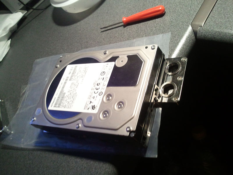

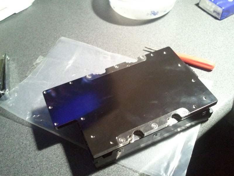

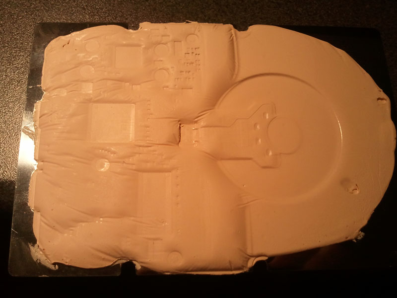

Ich habe die Knete gestern Abend doch noch auf die Festplatte geschraubt und danach nocheinmal abgenommen (Abdruck auf dem 1. Bild gut zu sehen).
Die Masse wird nicht richtig fest und hat die Konsistenz eines Wärmeleitpads, fässt sich auch etwas "feucht" an, so sieht man das die Masse 1A Kontakt mit der Festplatte hat.

sag mal hast du wenn ich das richtig sehe jetzt das Entlüftungsloch mit der Wärmeleitpaste zugeschmiert?
Wenn ja, sollte man das niemals tun.
Das Gehäuse einer Festplatte ist sehr massiv. Meist ist es ein aus einer Aluminiumlegierung bestehendes Gussteil und mit einem Edelstahl-Blechdeckel versehen.
Es ist staub-, aber nicht luftdicht abgeschlossen: Durch eine mit einem Filter versehene kleine Öffnung kann bei Temperaturänderungen oder anders verursachten Luftdruckschwankungen Luft ein- oder austreten, um so die Druckunterschiede auszugleichen. Diese Öffnung – siehe nebenstehende Abbildung – darf nicht verschlossen werden
mach dir keine Sorgen um die Temperaturen... auch wenn du den Kühler nicht ans Wasser anschließt, wird nichts passieren... solange man sone HDD net mit irgendwas isolierendem ummantelt, reicht die Oberfläche der HDD aus um diese auch ohne Lüfter zu kühlen :-D
das Entlüftungsloch ist auf der anderen Seite.
