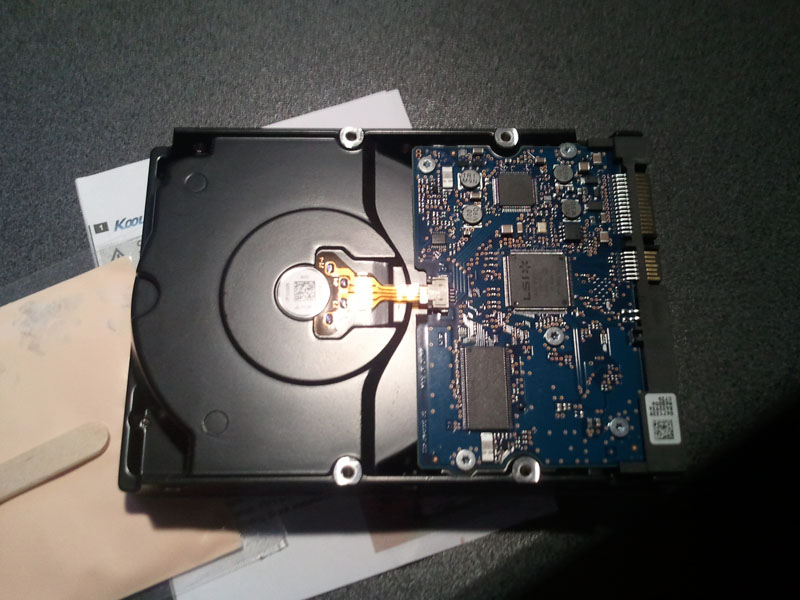

Hallo Forum,
ich habe mir 2 "Hitachi HUA722020ALA330 2 TB" Festplatten zugelegt und möchte diese auf einem Festplattenwasserkühler montieren. (Bitte nicht über Sinn und Unsinn eines HDD Wasserkühlers diskutieren ;) )
Auf dem Kühler wird eine Festplatte normal montiert und die andere um 180°C versetzt, die Leiterplatte schaut quasi nach oben.
Meine Frage:
Schadet es der Festplatte wenn ich diese über Kopf einbaue?
Grüße

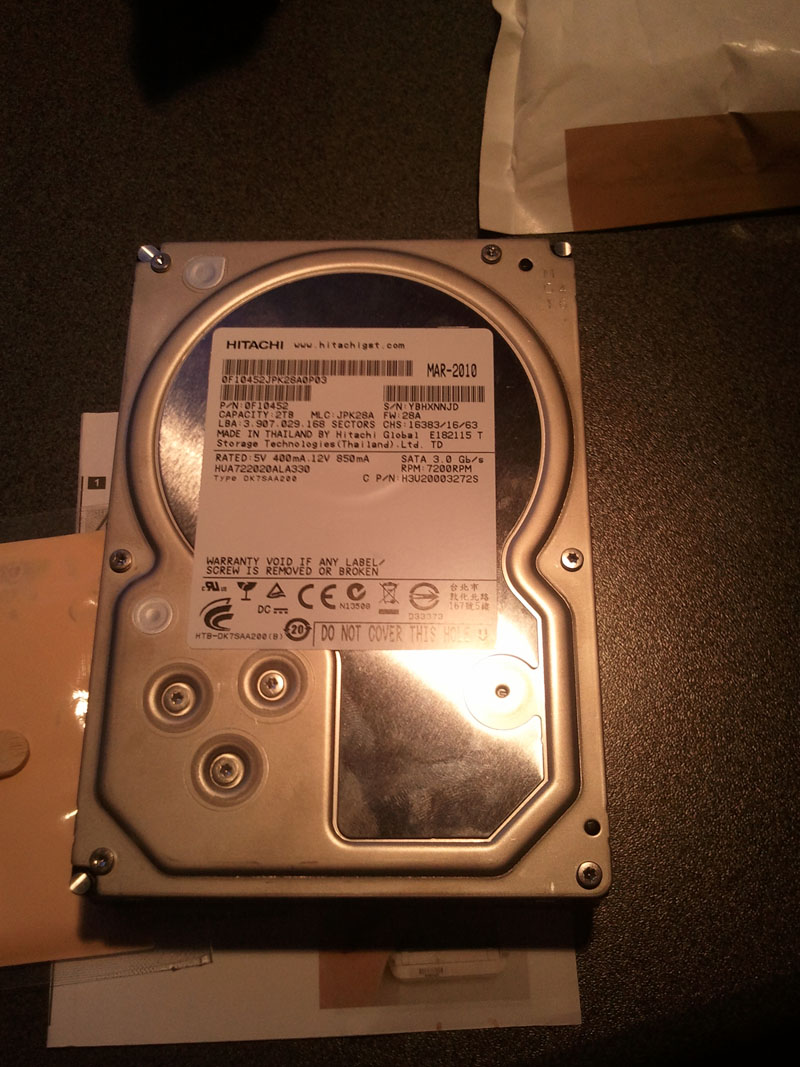

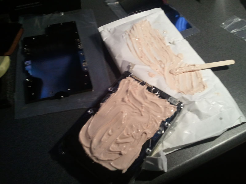

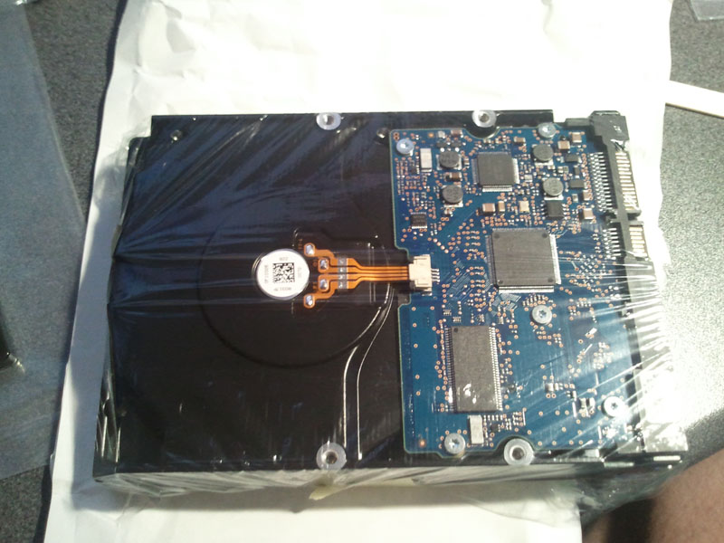

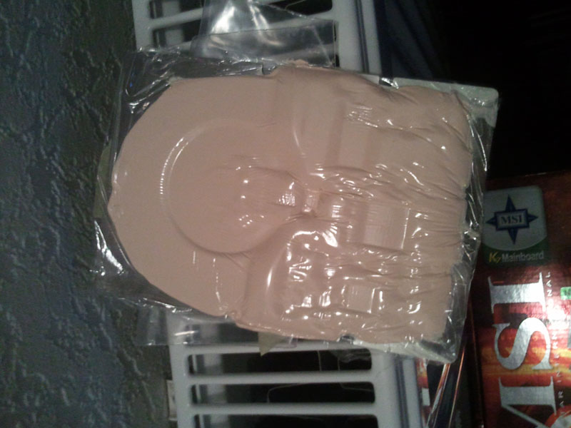

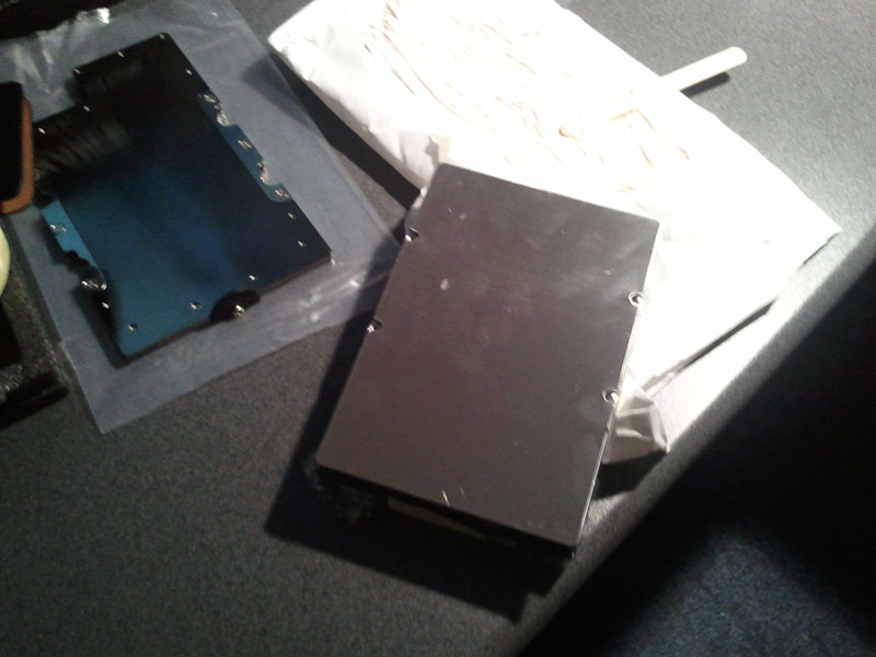

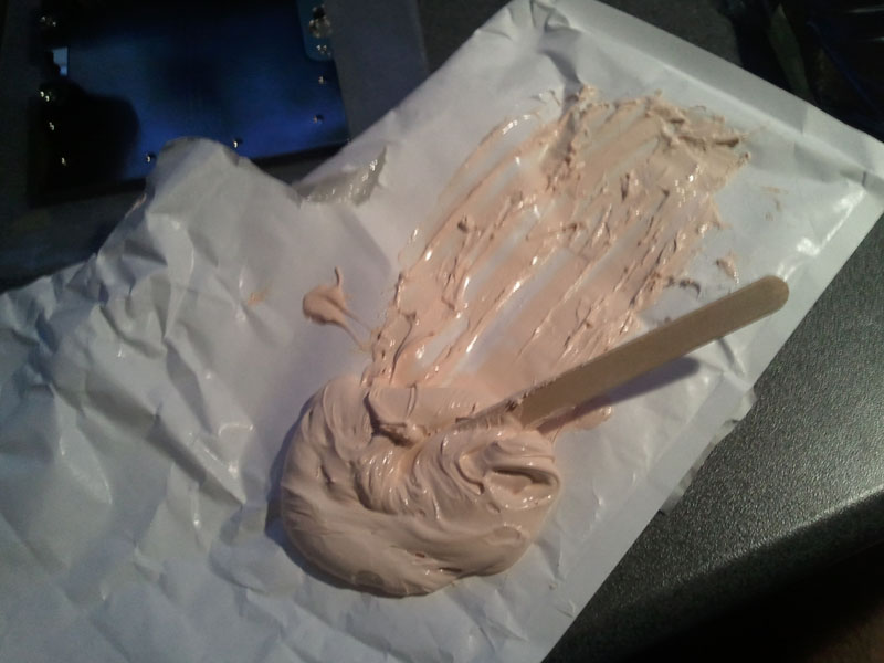

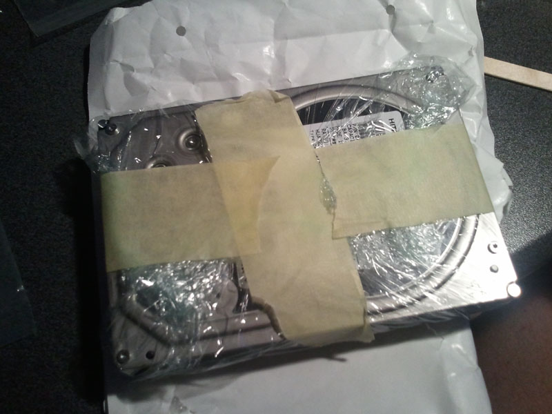

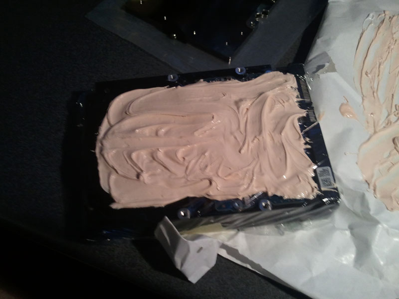

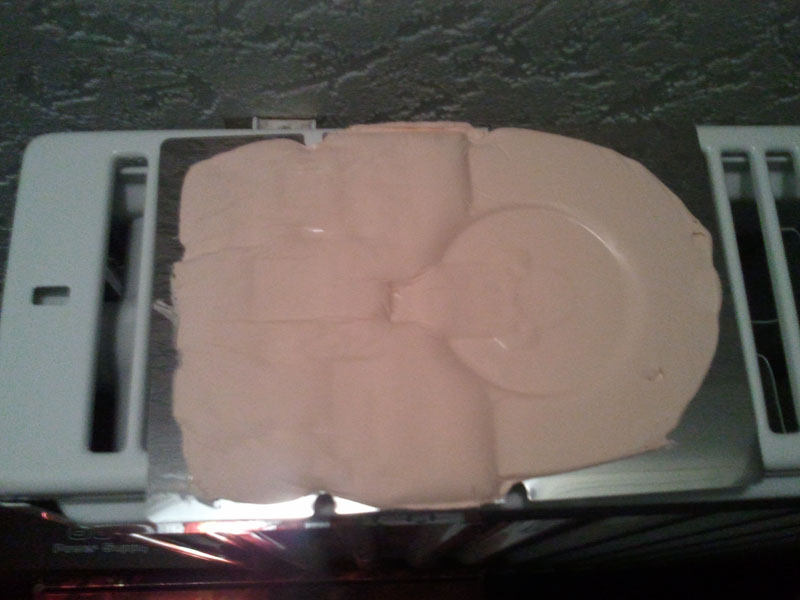

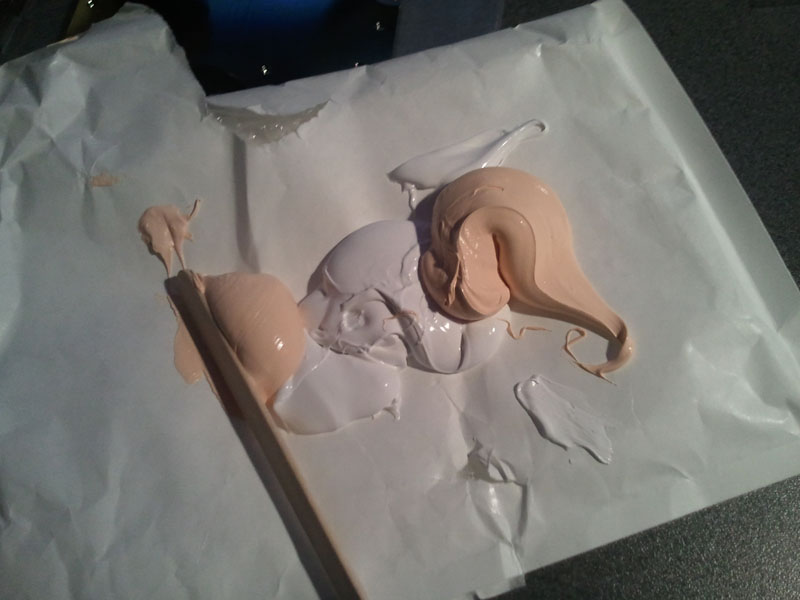

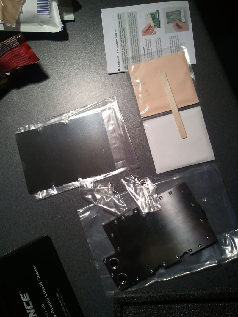

Soho,
ich habe die Pampe gestern doch noch auf die Festplatte geschmiert. Zuvor habe ich jedoch aus Sicherheitsgründen Frischhaltefolie drunter gespannt, da mir das nicht so gehäuer ist mit der Wärmeleitmasse.
Zu erst wollte das Zeug überhaupt nicht trocknen.. Habe die Festplatte dann vorhin für ne Stunde auf die Heizung gelegt (nicht sonderlich heiß) und dann die Folie langsam abgezogen.
Die Masse scheint leicht abgetrocknet zu sein. Morgen oder Übermorgen sehe ich auf jeden Fall mehr.
Im Anhang einige Bilder (wie versprochen)
Grüße
