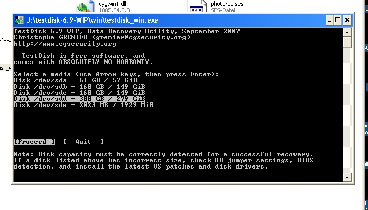

habe hier eine 300 GB Maxtor Platte. Es war eine Datenträgerüberprüfung die ca 10 Minuten bei 0% hing, welche ich per Reset abgebrochen habe, danach war die Platte "verschwunden".
-Windows XP (mit SP2) erkennt sie im Explorer nicht mehr
-Rufe ich die Platte per Datenträgerverwaltung auf, steht sie dort drin mit
Datenträger 3, Unbekannt 279,47 GB , Nicht initialisiert
rechts daneben in dem Kästchen steht noch : 279,47 GB Nicht zugeordnet
rechts Klicke ich auf das rote Einbahnstrassenschild, mit welchem die Platte
gekennzeichnet ist, kommt zwar noch das Menü zur Datenträger initialisierung, der Click
auf OK führt aber nur dazu, dass ich wieder auf der normalen Datenträgerverwaltung
Oberfläche lande.
- Testdisk:
Platte wird angezeigt im Hauptmenü 300GB/279 GB
Suche ich nach einer Partition auf der Platte, wird keine gefunden. Auch mit der "deep
search" nicht. Ich kann auch nicht mit "Advanced" arbeiten, da kommt "No partition
available".
Was ist zu tun ??????
VIELEN DANK FÜR HILFE

Dann mache mir mal eine Diagnose mit Testdisk unter dem abgesicherten Modus.
Wenn es klappt, wird die wieder in einen Basis-Datenträger konvertiert und sollte auch im normalen Modus dann verfügbar sein.
Lade dir mal Testdisk Version 6.9 beta für Windows.
Link dazu gibt es hier;
https://www.computerbase.de/downloads/systemtools/festplatten/testdisk/

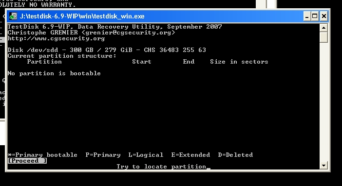

Starte Testdisk bestätige bei dem Log-Datei-Screen mit Enter, wähle deine betroffene Festplatte aus und bestätige mit Enter, bestätige bei Partition Table Typ Intel, bestätige bei Analyse mit Enter und setze mir einen Screenshot.
Bestätige auch bei Proceed mit Enter (wenn nötig wegen Vista-check mit y) und setze mir auch den Screen.

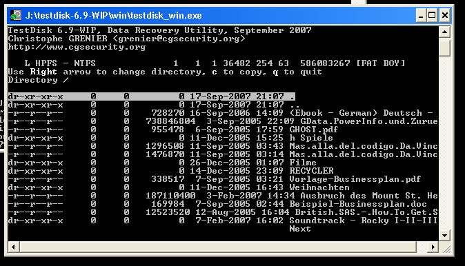

Markiere mal die betroffenen Partitionen und drücke p auf der Tastatur ob deine Daten angezeigt werden oder eine Fehlermeldung.
Zurück kommst du mit q drücken.

Nachdem es bisher auch bei der Deep Search zu keinem Ergebnis kam - hat es diesmal (Wunder ?!) geklappt und so schaut es aus:
Es scheinen aber 2 Ordner zu fehlen
P
und
Musik
DANKE für die Hilfe bin jetzt doch sehr zuversichtlich.....
Bei FAT werden nicht immer alle Dateien und Ordner angezeigt.
Siehe hier;
Beachte, der FAT-Verzeichniseintrag ist auf 5 Cluster beschränkt, einige Dateien werden deshalb nicht erscheinen, es beeinflusst aber nicht die Wiederherstellung.
Daher weiß ich nicht, ob die tatsächlich weg sind.

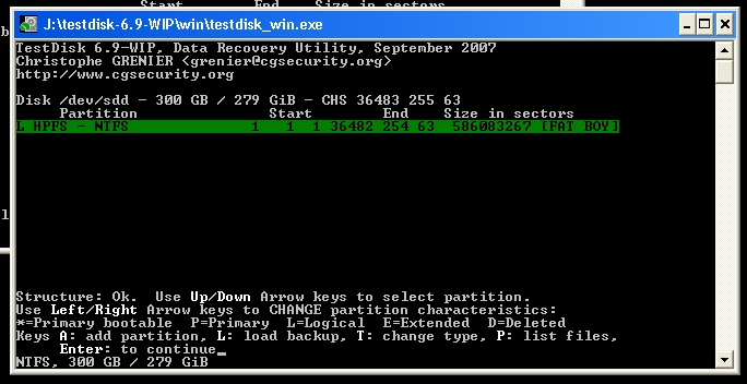

Deine Partitionstabelle ist entweder leer oder nicht vorhanden.
Daher repariere es trotzdem mal.
Ich gehe von diesem Screen aus;
https://www.computerbase.de/forum/attachments/3-jpg.76068/
Bestätige dort mit Enter.
Gehe auf [Write].
Bestätige dort mit Enter, y und Ok.
Beende Testdisk und starte den Computer neu.
Wenn chkdsk bei Systemstart kommen will, beende chkdsk erstmal.
Geht innerhalb von 10 Sekunden durch beliebigen Tastendruck.
Überprüfe das Ergebnis und teile es mit.
Viele Grüße
Fiona
VIELEN DANK
Hab es genau so gemacht......und alles läuft wieder perfekt !!!!!!!!!!!!!!!!!!!!!!!!!!!!!!!!!!!!!!!!
