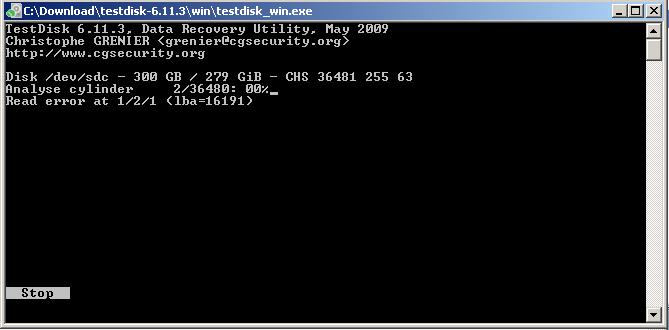

Also ich habe folgendes Problem ,meine 300 gb samsung festplatte geht nicht mehr...
bei testDisk bleibt er bei 00% stehen! und alleine bis dahin zukommen dauert schon stunden!
hab hier erstmal 2 screenshots gemacht... hoffe auf hilfe

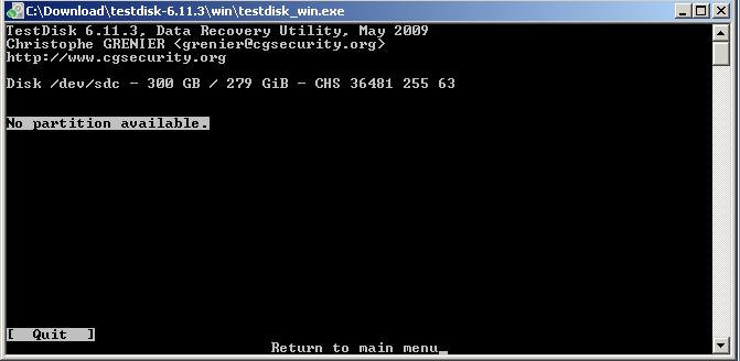

einmal wenn ich auf Analyse klicke....
und auf Advanced....

Hier noch ein Bild wo nichts mehr passiert bei TestDisk....
nach 3 std. stand er bei 5 / 36480

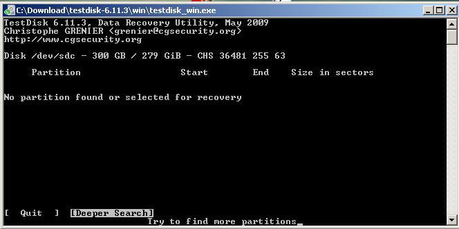

Mag sein, das Testdisk bei Read Errors hängt oder langsam ist.
Versuche doch mal die Tiefere Suche Deeper Search.
Dann werden auch Partitionen anhnad des Backups vom Bootsektor gefunden.
Quick Search wird im Fall nicht benötigt und kannst du mit Stop beenden.
Wenn du dann mit Eingabe bestätigst, siehst du Deeper Search.
Beispiel hier;
https://pics.computerbase.de/2/2/6/9/8/11-1080.1679467914.png
Bisher hatte ich nur einen Read Error gesehen.
Wenn es zuviele sind und Testdisk hängt teile es mit.

jetzt wird die platte nicht mal mehr bei testdisk angezeigt :(

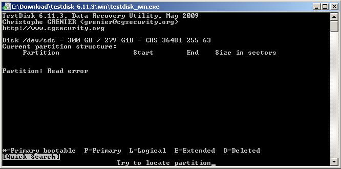

aber ich denke mal das er auch read error anzeigen wird weil wenn ich das über qicksearch gemacht habe, stand bei jedem schritt read error da (siehe letzten Bild)
EDIT: jetzt wird sie wieder angezeigt -.-
alleine schon wenn ich bei der platte auf Proceed drücke dauert es 1 min bis es weiter geht...

wenn ich stop gedrückt habe dauert es ewig bis er reagiert und dann erscheint das
