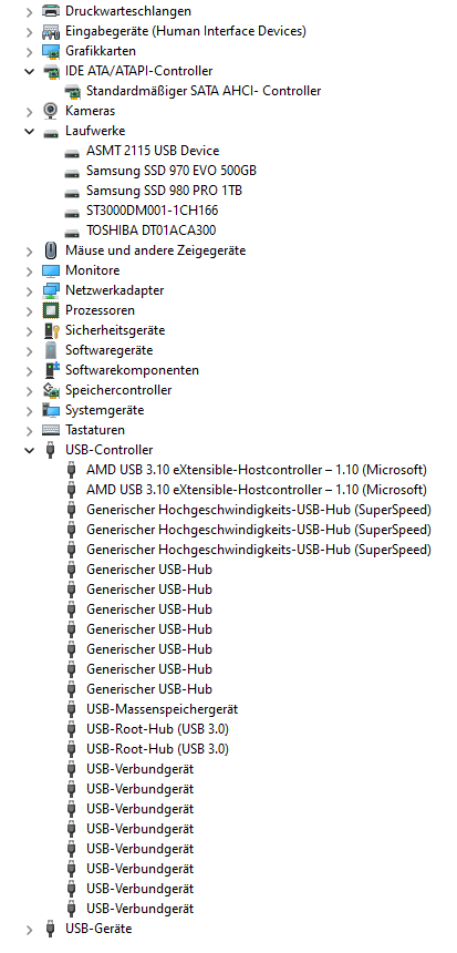

Bitte mal ein Bild von: Geräte Manager
Hier von dem Bereichen: IDE ATA/ATAPI und Laufwerke und USB Controller
so wie die Fehler Meldung wenn eine kommt.

Hier noch die Liste. Hab sie nun aktuell wieder in dem externen Gehäuse.

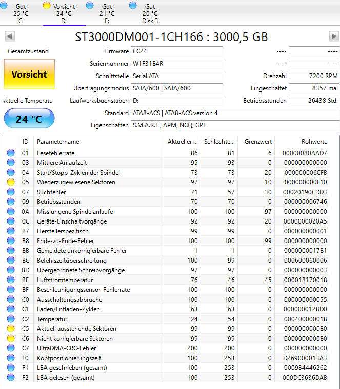

D: ist die 2,5" ? Denn da ist eine Warnung (gelb). Klicke mal drauf.
Nein das ist einer der zwei anderen internen 3,5" HDD, die laufen ja beide auch. Die externe 2,5" ist aktuell nicht dran.
Kann ich nicht einschätzen, um die HDD geht es hier auch eigentlich nicht, die funktioniert soweit:
wuselsurfer schrieb:
Weshalb steht bei Partition D Vosicht?

Aber das Backup der Daten darauf ist tagesaktuell? Ich würde sie jedenfalls schnellstens austauschen.
Reaktionen: Dr. McCoy
Die Daten darauf habe ich noch komplett auf einer externen. Hat aber nun vermutlich nichts mit meinem eigentlich Problem zu tun oder?
War aber doch gerade Thema und passt dazu. Du versuchst Daten von einer Platte zu retten und spielst mit der anderen russisches Roulette.
Alles gut, war nun nicht böse gemeint, wollte hier nun nichts vermischen. Und wie ich schon sagte, die Daten sind komplett gesichert
Die Platte ST3000DM001 hat schon 176 unkorrigierbare Sektoren.
Das wird mit Sicherheit wachsen.
Die Platte gehört schnellstens getauscht.
