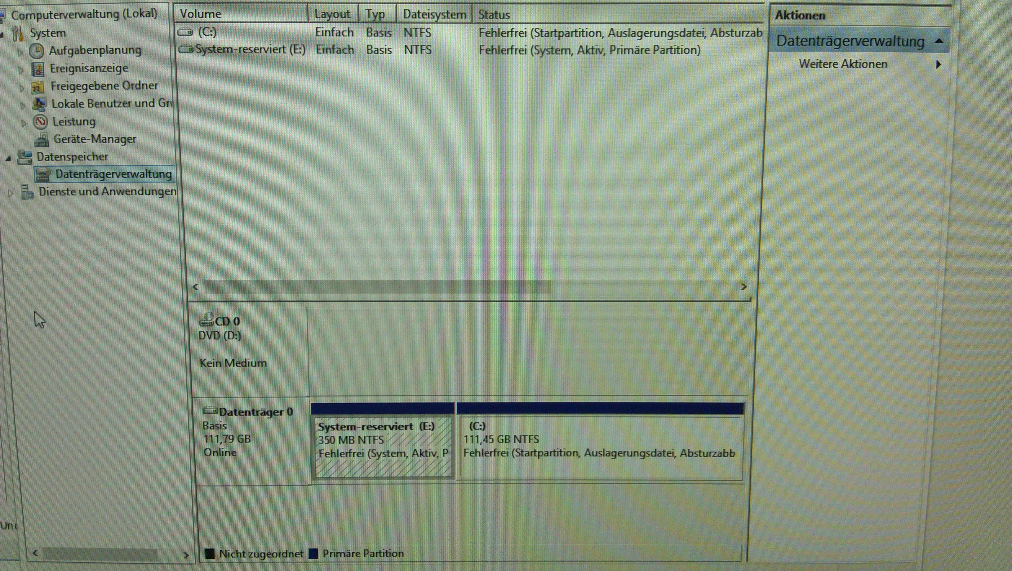

Am besten zeigst Du ein Bild der Datenträgerverwaltung.
Die 350MB Partition ist eine reserverite Systempartition deiner alten Windowsinstallation.

Ja der PC hat noch eine HDD mit win8.
http://fs2.directupload.net/images/150522/o4qvqe2c.jpg

Die Platte, die da im Bild steht ist, aber keine 250 GB Platte und die Systemreservierte Partition (E : ) sollte keinen Laufwerksbuchstabe haben, den bekommt sie nur wenn sie in einem anderen Rechner sitzt. Wo ist die 2.te Platte mit W8 oder arbeitest Du gerade ohne die W8 Platte am Rechner?
Wenn Du das Laufwerk anschließt, taucht dann NUR diese System Reserviert Partition auf? Die Daten müssten in einer anderen Partition liegen.
Klemme die Festplatte mal ordnungsgemäß wieder ab. Schau nach, welche Laufwerksbuchstaben Du im Explorer angezeigt bekommst. Dann schließe die Platte wieder an und schau nach, wie viele Laufwerksbuchstaben neu sind. Das müssten mehr als einer sein. Einer davon müsste auch die 250 GB Partition sein. Drauf klicken und da sind die Daten.
Ich habe die E genannt. Die Festplatte ist drin. Die mit 111 GB
Das ist doch nur 1 Platte auf der sich die Bootpartition befindet, die Du ja nun E benannt hast, das ist eine versteckte Partition. Daten darauf sind nur sichtbar wenn Du versteckte und Systemdateien anzeigen lässt, als Administrator. Und Laufwerk C ist die Windowsplatte, auf der sich das System und Deine Dateien befinden.

Neu angeschlossen. Alles gleich nur das sie jetzt gleich angezeigt wird. E steht wieder dran wie ich sie beim 1. mal genannt habe

Versuch ich mal. Beim Laptop stand 250 GB dran. C und D zusammen. (Beide Gleich viel)
Auf der E ist das BS vom Laptop, auf C vom PC
Wie finde ich die andere Partition?
Kann die Partition nicht löschen, weil aktiv
Im Gerätemanager wird auch nichts angezeigt.
Da wird nur eine Platte angezeigt und die ist korrekt eingerichtet. Die 350MB Partition solltest Du so lassen, wie sie ist und den Laufwerksbuchstaben entfernen.
350MB ist bei Windows 8 normal.

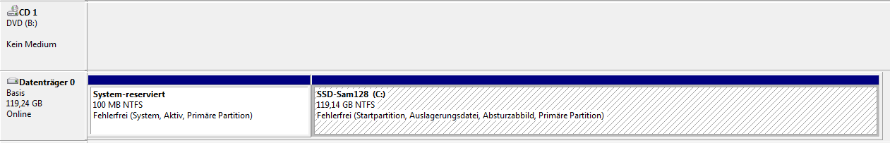

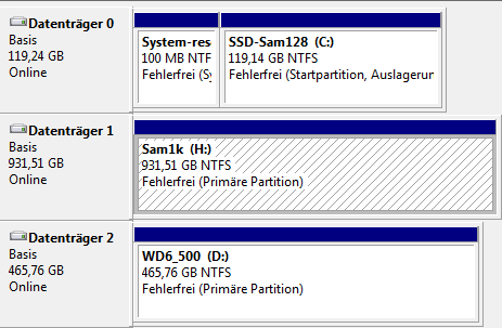

Nimm den Laufwerksbuchstaben weg, der hat da nicht zu suchen, das ist die Bootpartition und sie ist versteckt,a lso am Desktop unsichtbar. Sieh auf dem Bild von mir, so sollte es bei Dir auch aussehen, warum nun die 100 MB bei Dir 350 MB haben wird wohl daran liegen das man evtl mal von einer kleineren Platte (z.B. 30/40 GB) auf diese geklont und "Proportional" benutzt hat.
Auf E ist kein Betriebssystem vom Laptop, Laufwerk D wird Dein DVD Laufwerk sein und C ist vom PC?? Bild vom Laptop und der Datenträgerverwaltung?
Und auf dem 2.ten Bild sieht man wie es aussehen sollte wenn mehrere Platten im Rechner sind.
Ist weg und Sieht so aus.

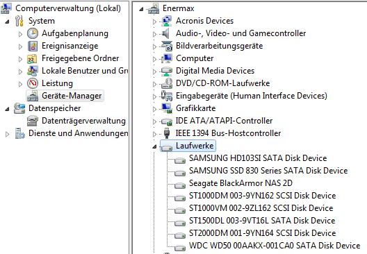

Bild vom Gerätemanager mit dem Reiter "Laufwerke" geöffnet.
Siehe Bild. Wenn da nur 1 Laufwerk angezeigt wird, fehlt die Platte.
Um sie normal zu nutzen, muss sie erst mal gefunden werden, im Bios, im Gerätemanger und der Datenträgerverwaltung. Was sagt denn das Bios dazu, wird die Platte dort gesehen/erkannt, ist der Anschluss evtl gar nicht aktiv? Ist es eine IDE oder SATA Platte?
Bin am PC mit der C HDD. Ja es wird nur die HDD angezeigt.
