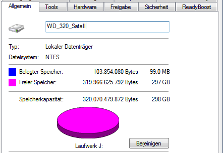

Mach doch mal Bilder, damit man sieht was Du gemacht hast, Datenträgerverwaltung dieser Platte.
Eine 320 GB Platte kann nicht auf einmal 325 bzw 350 GB Platz haben, das ist unmöglich. Eine 320 GB Platte hat 305244 MB bzw 320.077.479.872 Bytes (angezeigt in der Datenträgerverwaltung mit 289,09 GB) an Platz zur Verfügung, mehr werden das nie.

Ja stimmt sind ja nur 230 Gb. Dann passen die 277 schon eher.
