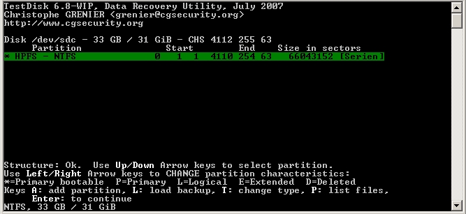

hab auch mal testdisk unter windows durchlaufen lassen, aber der findet auch nur die 31gb :(
s. screenshot 1 unten

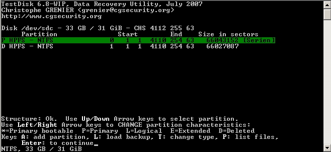

und das wenn ich tiefer suchen lasse kommt screeni 2

Könnte es sein, dass Du an der Jumperung etwas geändert hast? Einige Disks haben einen Jumper um die Größe zu beschränken, um unter alten BIOSsen zu laufen!
