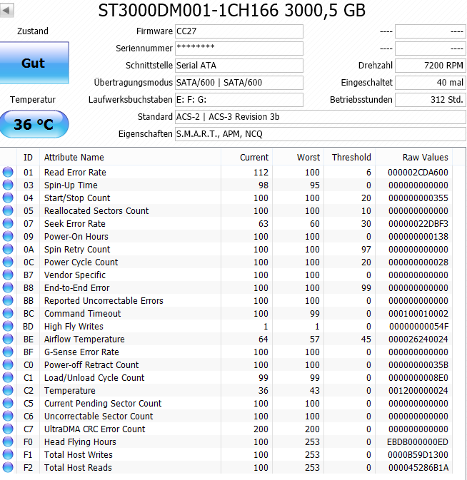

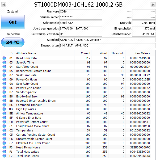

Die Festplatten "ST10000DM003-1CH162" und "ST3000DM001-1CH166" (beide von Seagate) werden nach längerem Schreiben/Lesen vom System rausgeschmissen, d.h. die Festplatten verschwinden im File Explorer, im Gerätemanager und jede Operation (kopieren oder löschen) wird sofort angehalten, da nicht mehr auf die Festplatte zugegriffen werden kann.
Beide Festplatten laufen (logischerweiße) über S-ATA/600. Lauf CDI bei einer Temperatur von 34-37°.

Die 3TB hat eine Menge High-Fly Writes und daher auch einige Command Timeouts, kein Wunder das die rausfliegt. AleyPlayed, einen BSOD gibt es nru dann, wenn da eine wichtige Systemdatei von Windows drauf ist, also z.B. das Pagefile, aber das gehört sowieso auf die SSD.
Sichere die Daten, sollte man sowieso regelmäßig machen, gerade auch bei SSD denn die fallen meist spontan und ohne jede Vorwarnung aus, aber das kann bei HDDs auch passieren! Dann lass mal Seatools drüber laufen und wenn Du eine Fehlernummer bekommst, ist es ein Garantiefall! Andernfalls bzw. wenn Du sie noch keine 6 Monate hast, kannst Du Dich auch an den Händler wenden und dessen Gewährleistungspflicht in Anspruch nehmen bzw. wenn dies versuchen, sollte der Kauf mehr als 6 Monate zurückliegen.
