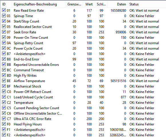

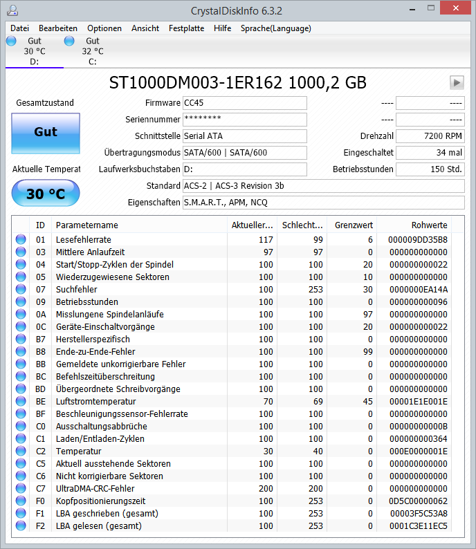

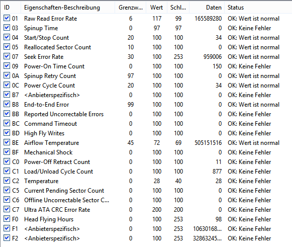

Die Werte der Festplatte sehen wie folgt aus:
Ich habe auch einen SMART-Test mit SeaTools durchgeführt. Auch diesen besteht die Festplatte ohne Probleme.

Die Werte sind auch in Ordnung, es gibt auch keinen Hinweis auf ein Problem mit dem SATA Kabel. Einzig die 11 Ausschaltabbrüche könnten auch ein Problem mit dem Stromkabel hindeuten. Schau mal der Rohwert von C0 gestiegen ist, nachdem es das nächste mal passiert ist.
