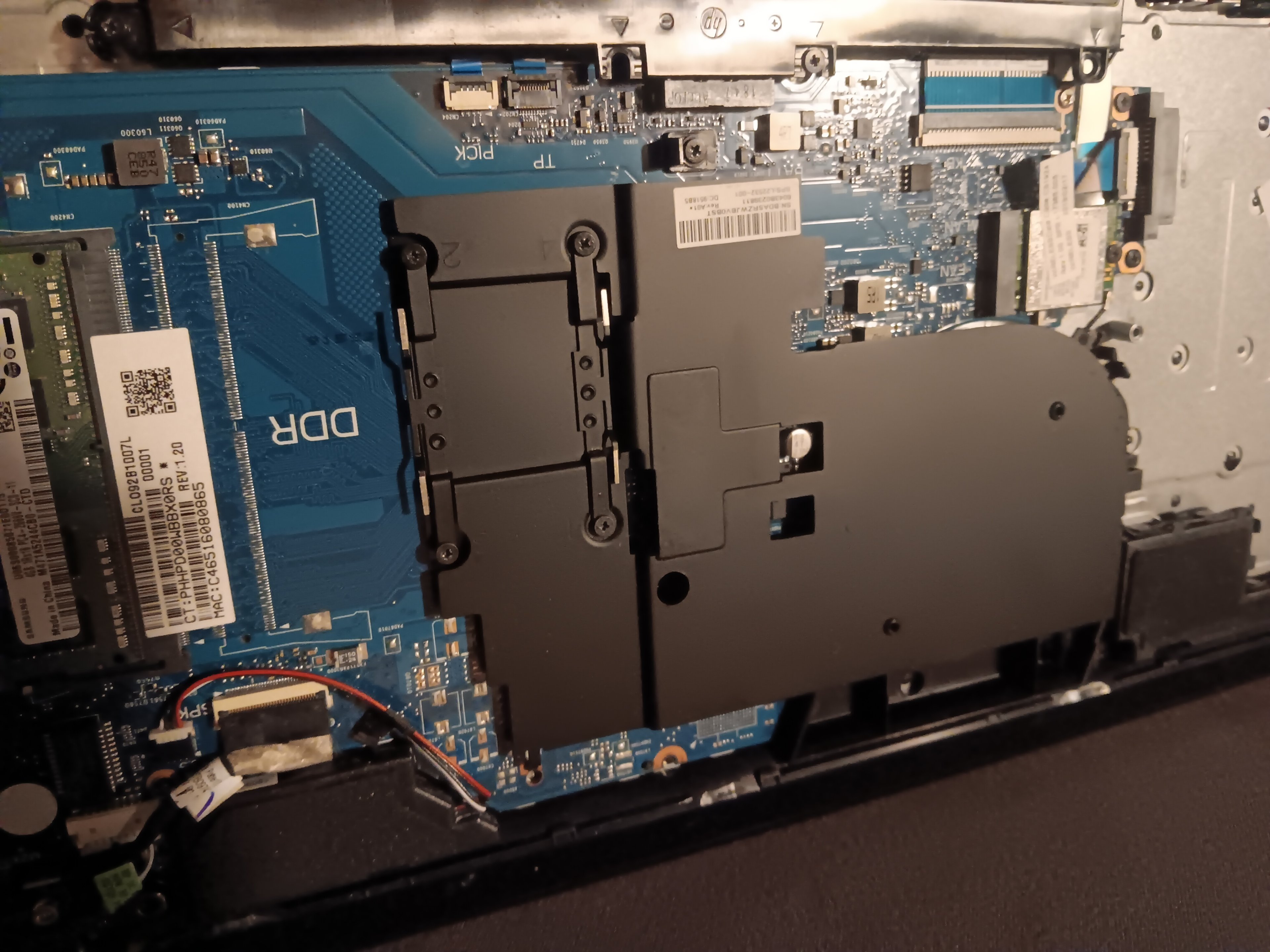

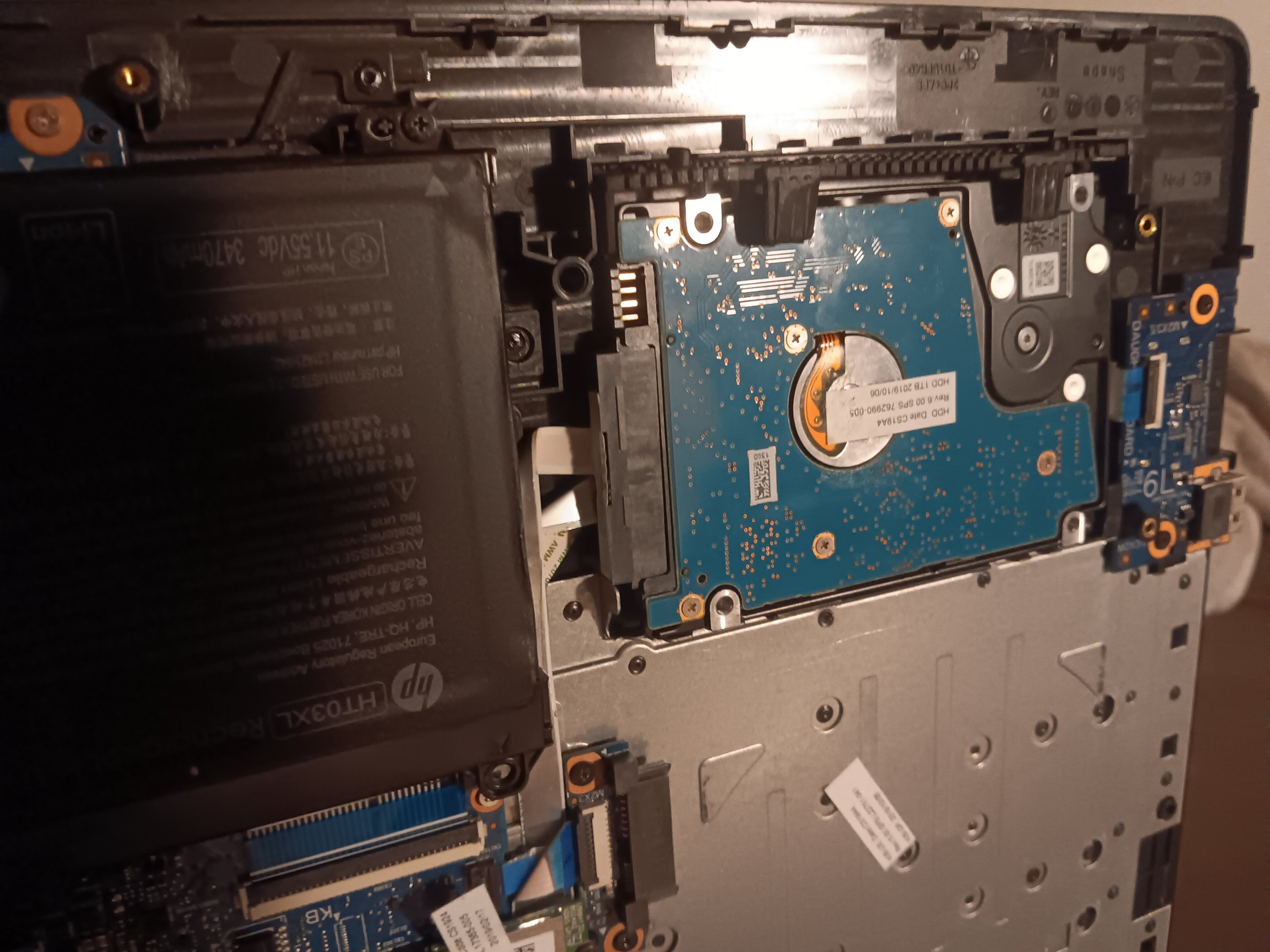

über Hilfe würde ich mich sehr freuen!

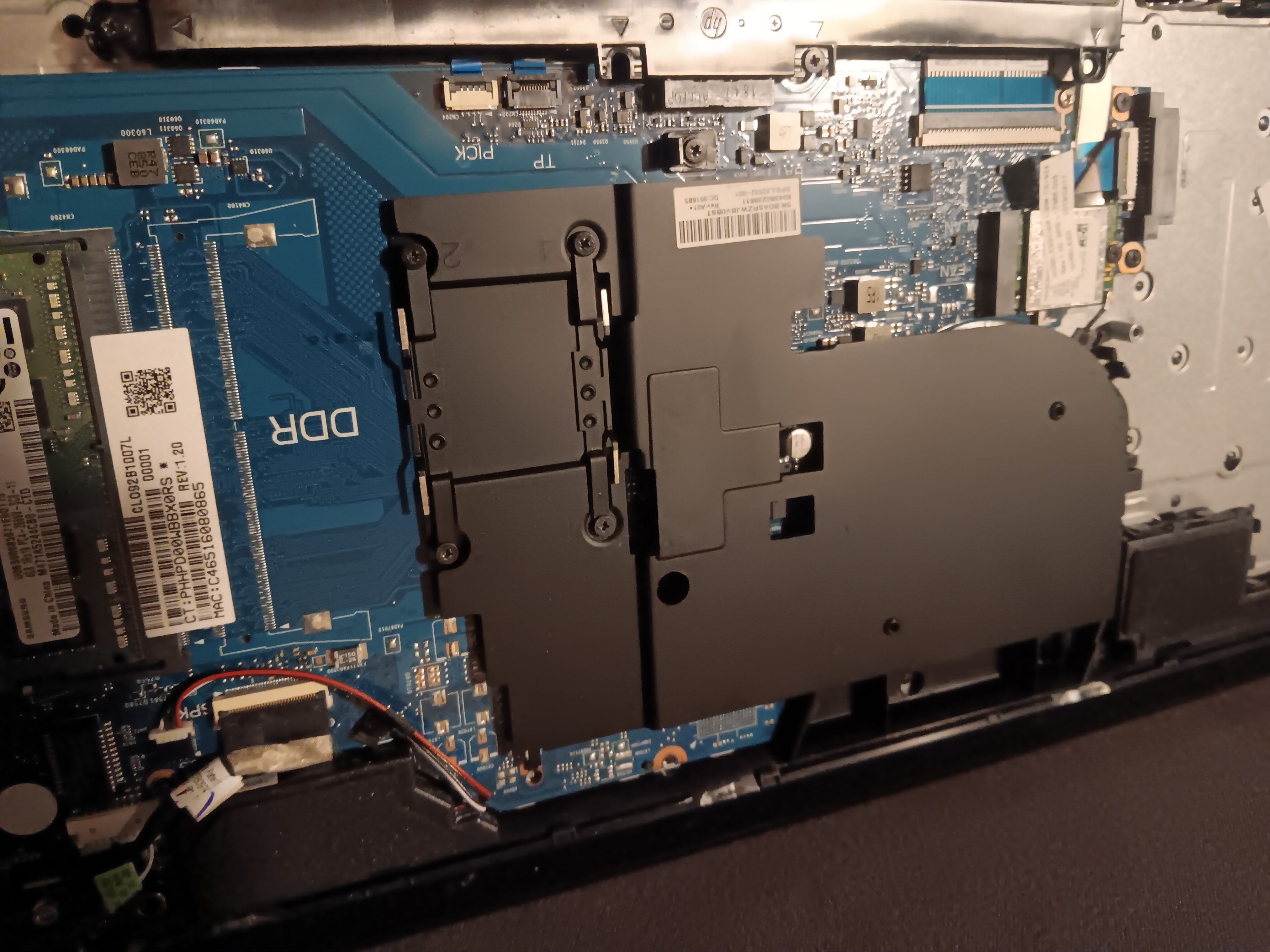

Mein alter Zweitlaptop, den ich gerade häufiger benutze, weil ich unterwegs bin, wird seit zwei Tagen extrem schnell heiß (43 bis 46°C). Das ist mir vorher so nicht passiert.
Das Gerät hat noch eine SSD-Festplatte und keinen Lüfter. Verstopft oder staubig ist auch nichts; ich hatte das es kurz aufgeschraubt (siehe Bilder), und zwar auch den Entlüftungsbereich.

Hi,

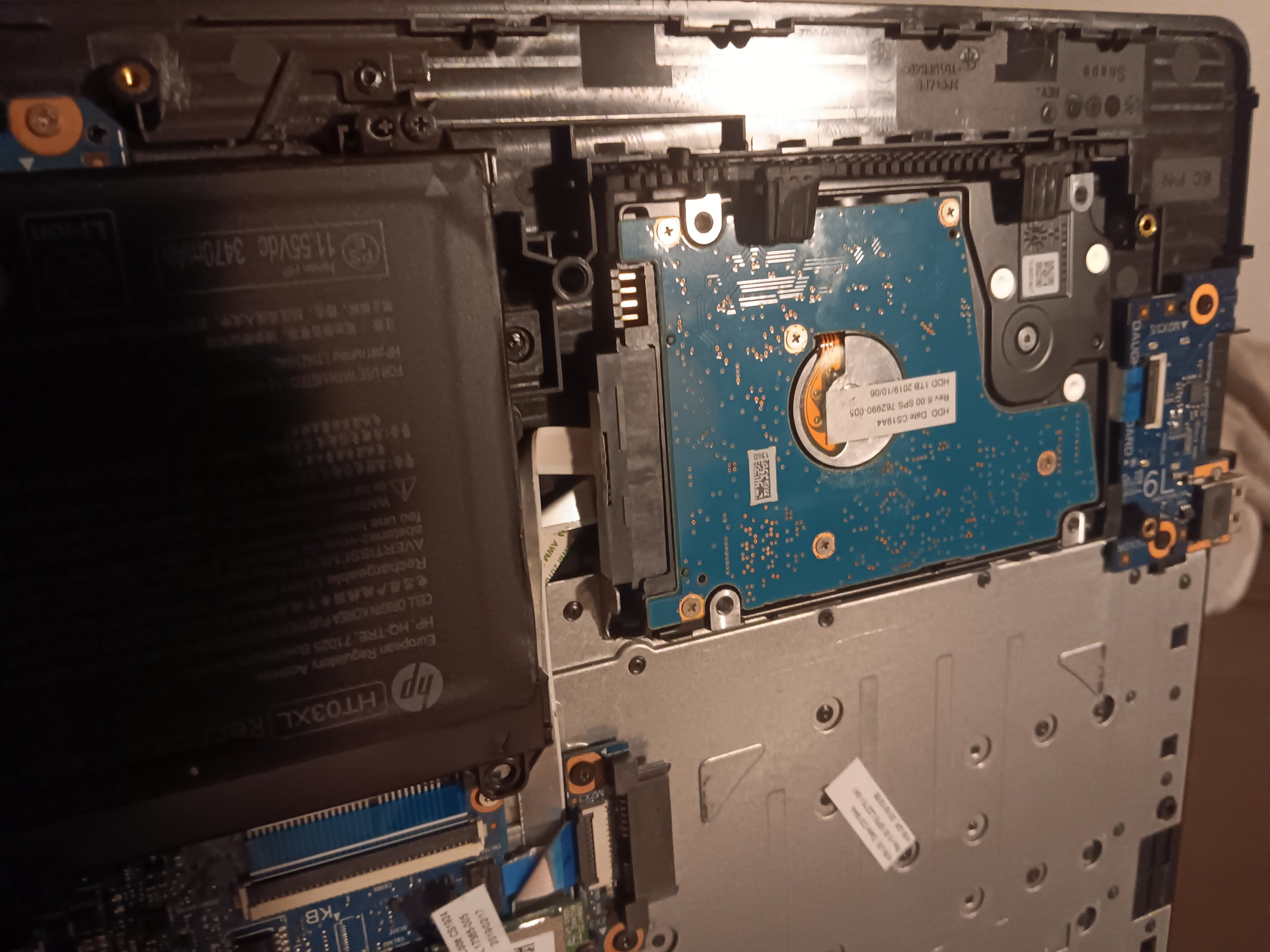

also den Bildern entnehme ich, dass er eine mechanische Festplatte hat, was ihn in 2,5" sehr lahm macht. Die genannten Gradzahlen sind unbedenklich für eine Festplatte.
Lies doch mal mit CrystalDisk Info die SMART-Werte aus.
Was ist es denn für ein Laptop (genaues Modell)?
Ich gehe irgendwie schwer davon aus, dass das Ding einen Lüfter hat... (im zweiten Bild, unter der schwarzen Abdeckung).

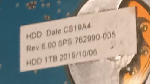

Das ist eine 1TB HDD aus 2019
und ein Luefter ist auch da.

Das ist keine HDD, garantiert nicht. Der Aufkleber muss da drauf gekommen sein, als mir jemand die Notebooks umgebaut und die Festplatten dabei getauscht hat. Garantiert eine SSD! Mit "keinen Lüfter" meinte ich, dass es diesen Propeller da nicht gibt, sondern einfach nur so eine Art Luftschacht.

Natürlich ist das eine HDD. Das siehst du alleine schon an der Platine. Eine SSD hat so was nicht.

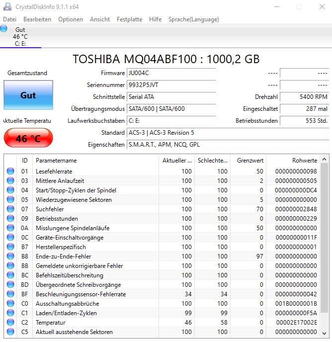

Ansonsten sowieso: Wie ist deren Zustand laut CrystaldiskInfo? Kompletten Screenshot bitte.

Was auch immer hier was bedeutet! :-(

OK, danke, ich habe hier so viele Notbooks in den letzten Jahren verschlissen / umgebaut. War mir nicht sicher, dass das eine SSD ist. Die ist halt so langsam im Vergleich zu meinem "Hauptnotebook"!

Doch es ist. Eine SSD dreht bestimmt nicht mit 5400 RPM. 😉

eine SSD hat keine RPM!
eine SSD hat keine Motor und idR auch nicht so eine Platine, die sind normalerweise komplett im Plastgehäuse.

dein Hauptnotebook wird eventuell eine SSD haben - zudem ist diese Toshiba eh mit eine der langsamsten 2,5" HDDs ihrer Zeit.
Und was besonders heraussticht: selbst bei dieser kleinen Kapazität nutzt Toshiba SMR - eine Technologie die das Laufwerk nochmals in einigen Situationen um ein vielfaches langsamer macht
billigsterer Kernschrott quasi

Das sind leider alles Fehlannahmen. Das Gerät hat einen Lüfter, der sogar als Ersatzteil erhältlich ist. Außerdem ist im Gerät eine alte mechanische Festplatte verbaut und keine SSD. Die Temperatur von 43–46 °C ist völlig normal.
Zusammenfassung: Die beschriebenen „Probleme” sind für die Hardware völlig normal. Es ist einfach ein alter, schwacher Laptop mit schlechter Ausstattung.

Garantiert eine HDD, wie man auf Deinen Bildern sehen kann und hier auch schon mehrmals festgestellt wurde.
Entweder wurde Dir beim Umbau was anderes eingebaut oder es waren nie SSD im Gerät.
Also als Fazit die HDD gegen eine SATA-SSD tauschen. Die HDD kannst du ja dann in ein externes Gehäuse verfrachten. Erleichtert die Datenübernahme und mit 1TB als Datengrab auch danach noch brauchbar.

Merke gerade, dass ich SSD und HDD verwechselt habe, so ein Laie bin ich... 🙄
Sorry dafür. Natürlich ist in dem alten Ding noch eine HDD.
