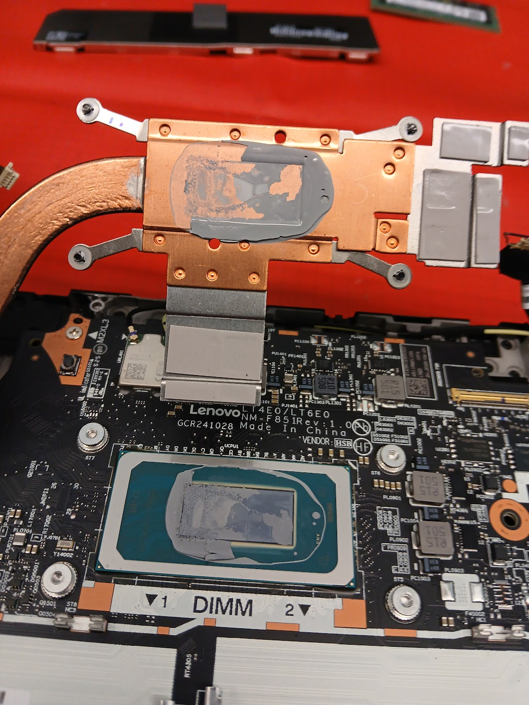

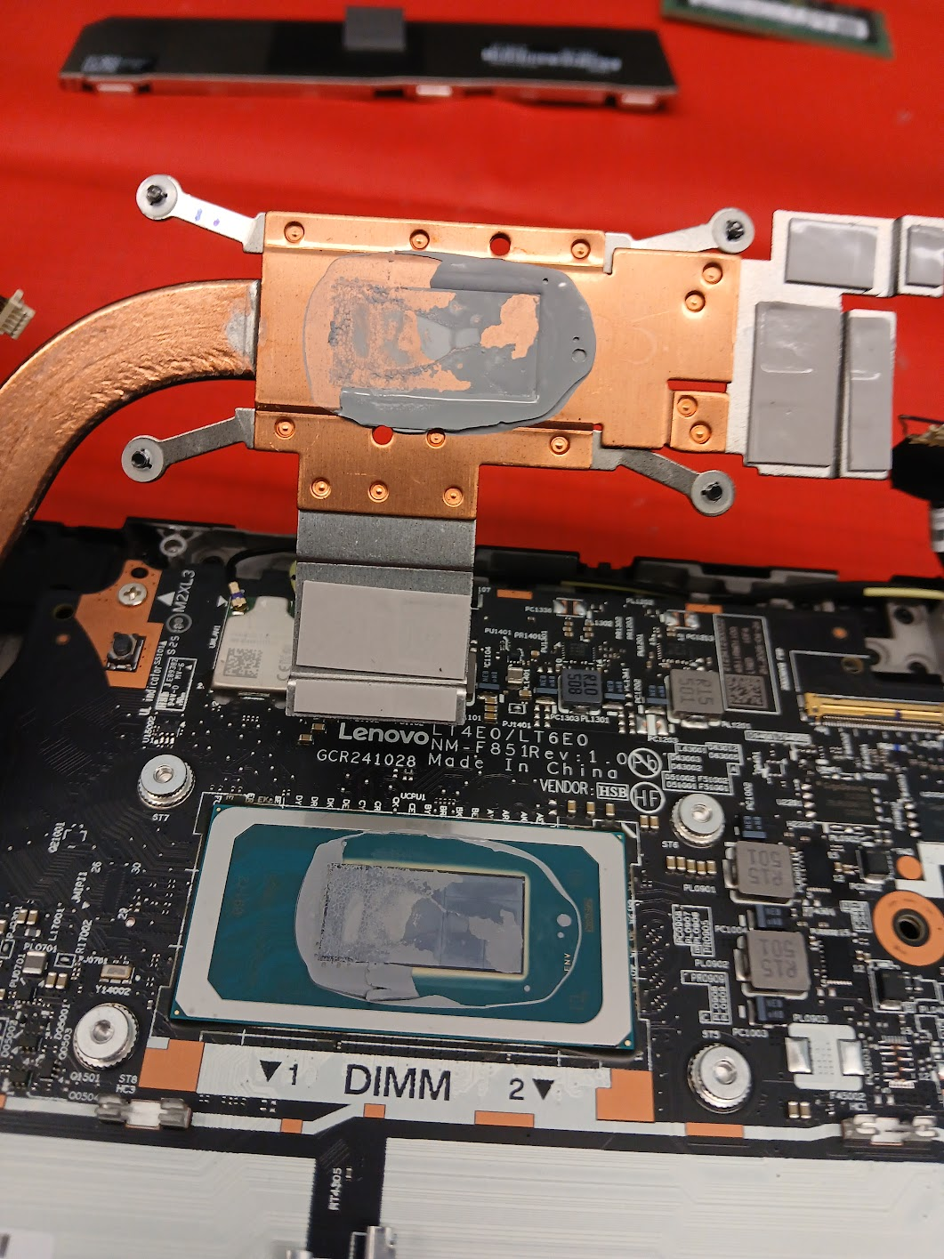

Danke, ich schaue es mir an.iTzZent schrieb:Wurde das Gerät denn schonmal gereinigt ? Ich arbeite als Service Techniker u.A. für Lenovo im Vorort Service und habe diese Geräte öfter auf meinem Tisch, wegen Überhitzung. Es ist jedes mal das Kühlsystem extrem verdreckt.... So sieht das Gerät nach schon einem Jahr aus (die Fotos stammen sogar von einem Legion Pro 7 16ARX8H)
Anhang anzeigen 1741547Anhang anzeigen 1741548Anhang anzeigen 1741549
Zum Zeitpunkt der Aufnahme war das Gerät genau ein Jahr alt. Ein Jahr später war ich nochmal bei dem Kunden, da er Probleme mit seiner Soundkarte hatte und auch da sah das Gerät wieder so aus !
Wichtig, wenn du es reinigst, Heatsink und Lüfter von einander trennen, so wie auf den Bildern. Der Dreck sammelt sich vor den Heatsinklamellen im Lüfterraum. Und wichtig, bei allen Arbeiten im Notebook, Akku entfernen !
Was die Tastatur angeht, diese bitte mal mit Druckluft reinigen, i.d.R. ist dort nur Dreck unter den Tasten, wodurch sie nicht mehr richtig funktionieren. Wenn es nix hilft, schaue ob du noch Garantie hast und lass Lenovo das Gerät reparieren.

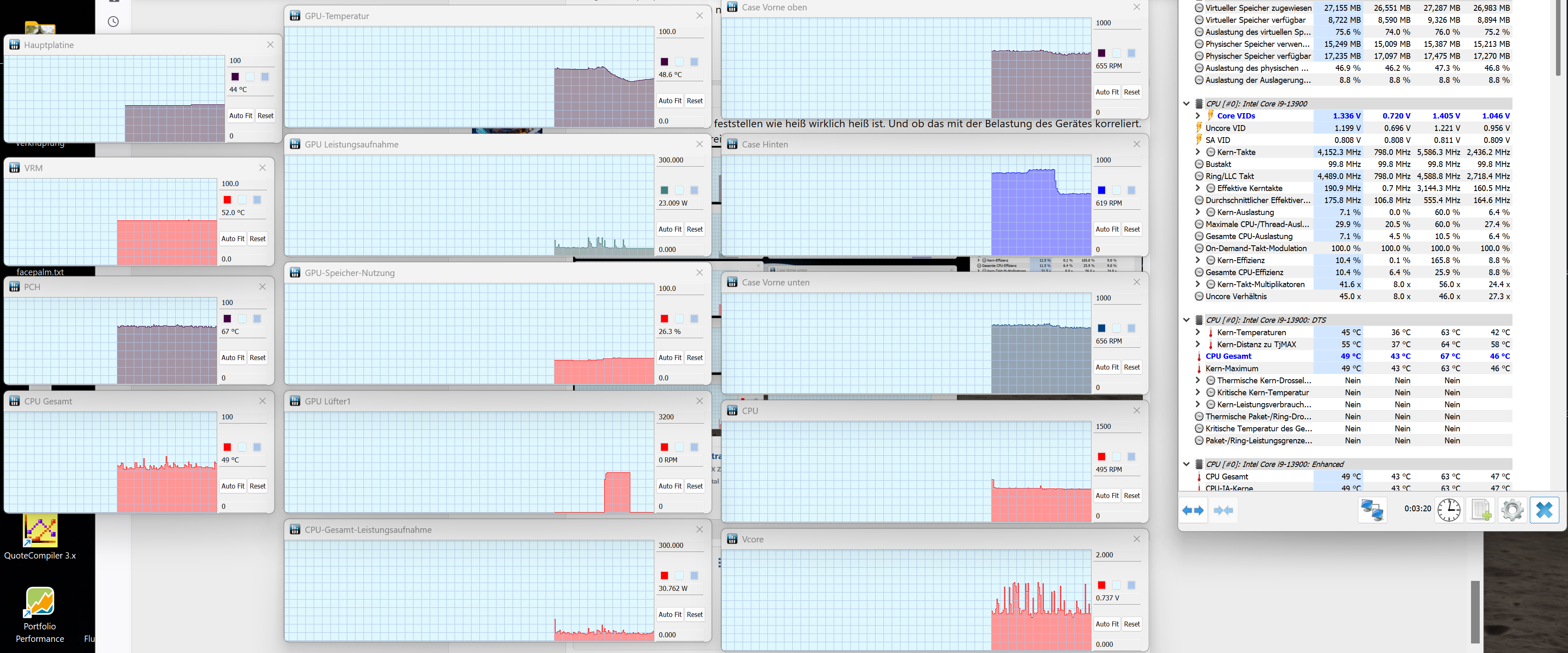

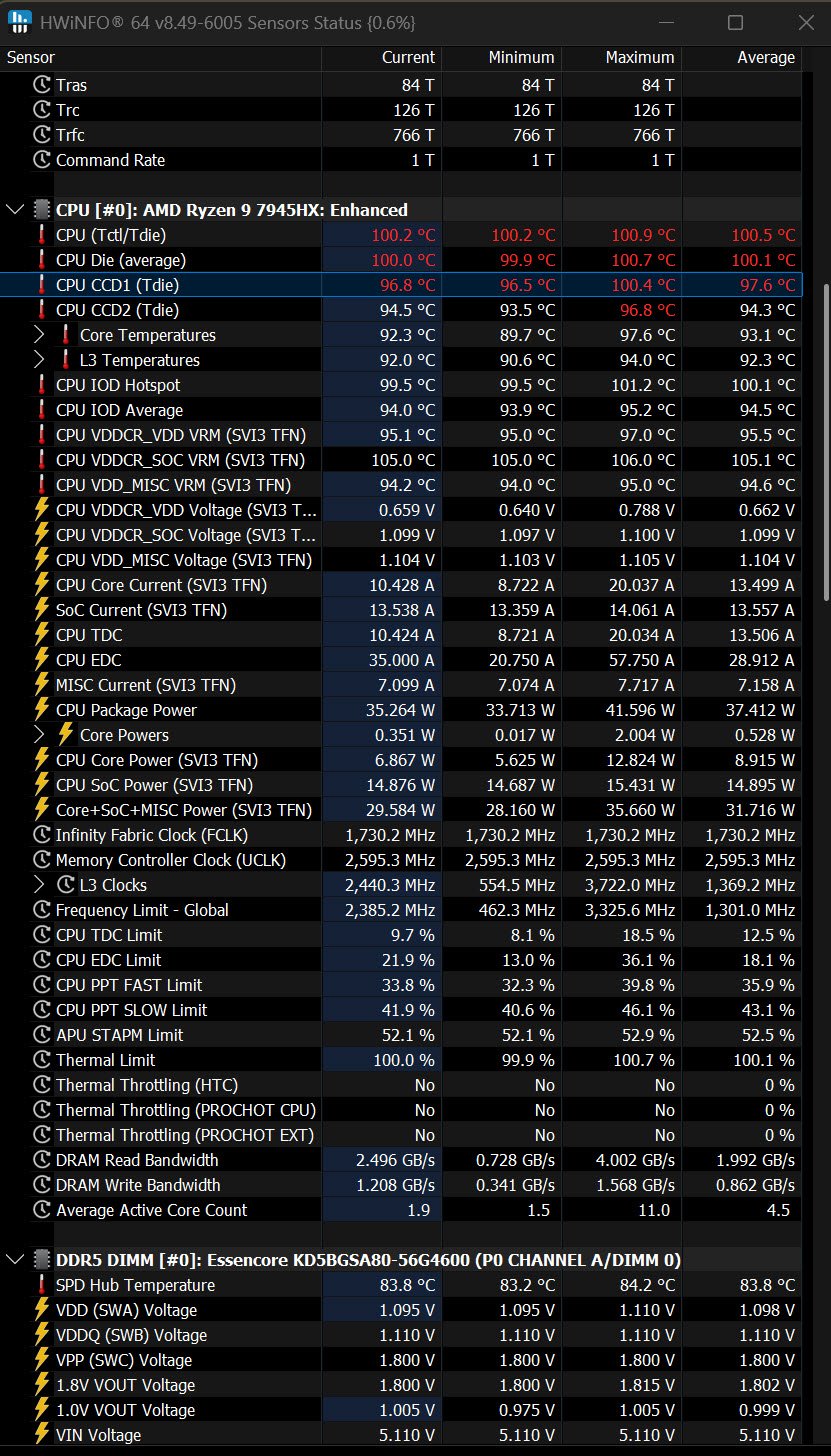

Erstmal fehlt da die Hälfte auf den Screenshot von hwinfo. Und RAM bei Min + Max 85°C deutet auf ein Problem mit der Kühlung hat. Ebenso das die Temps bie gefallen sein.

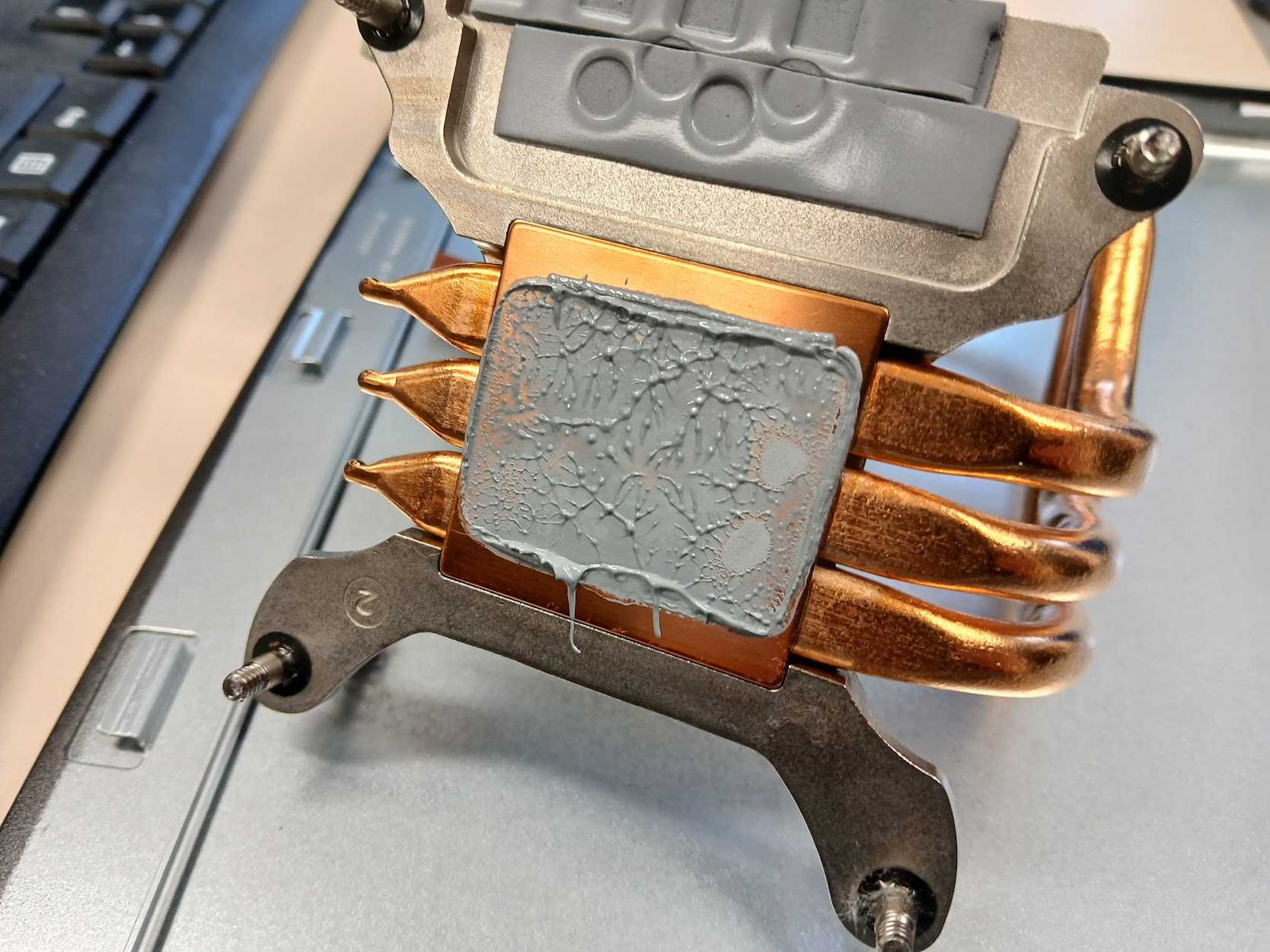

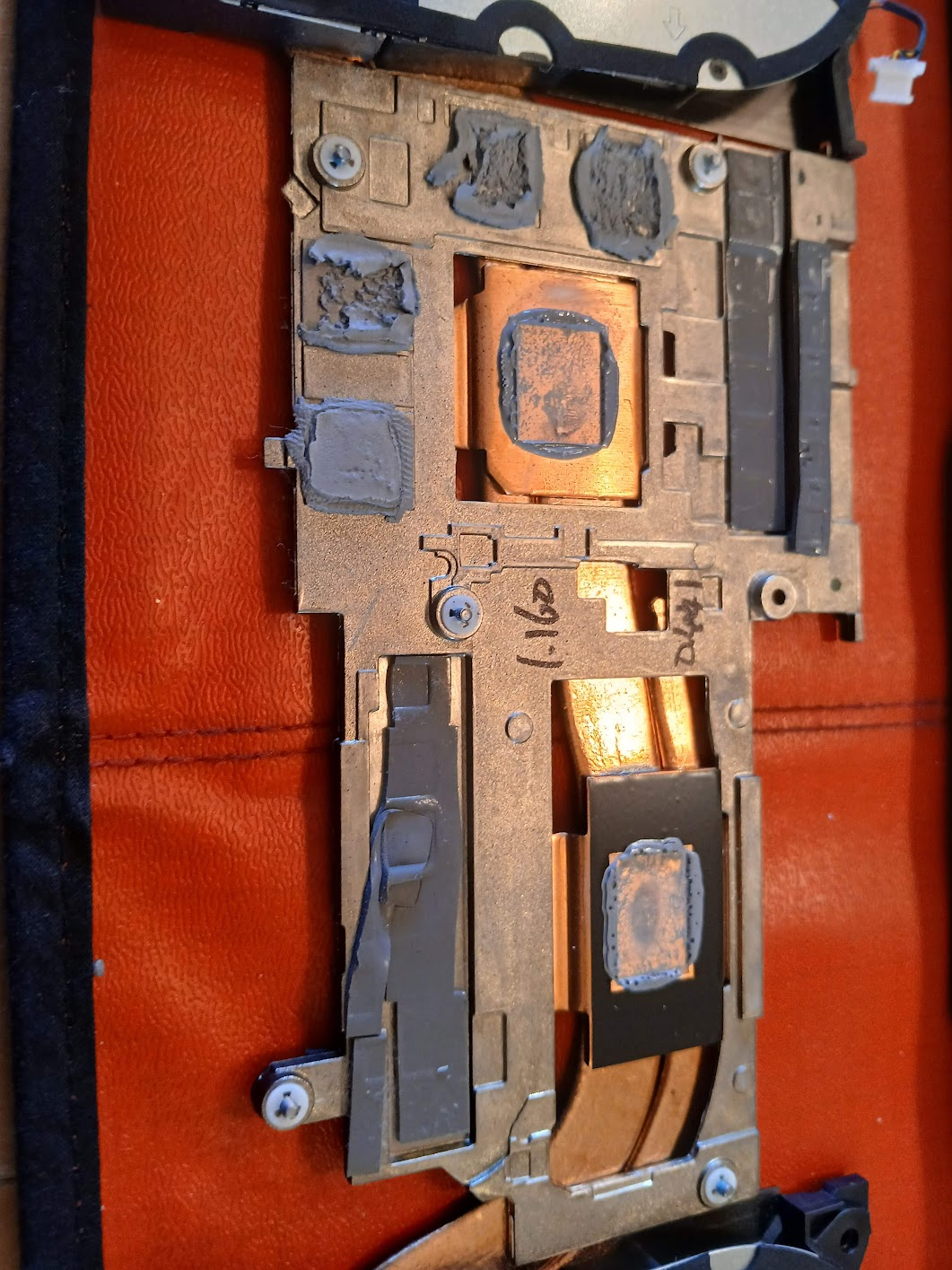

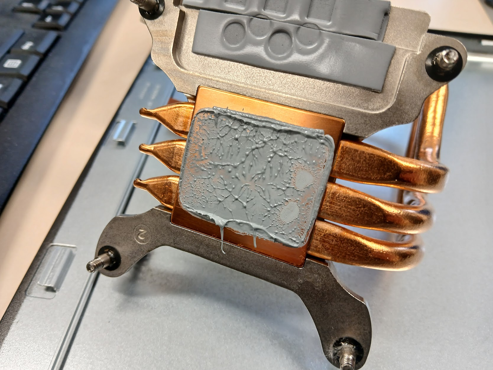

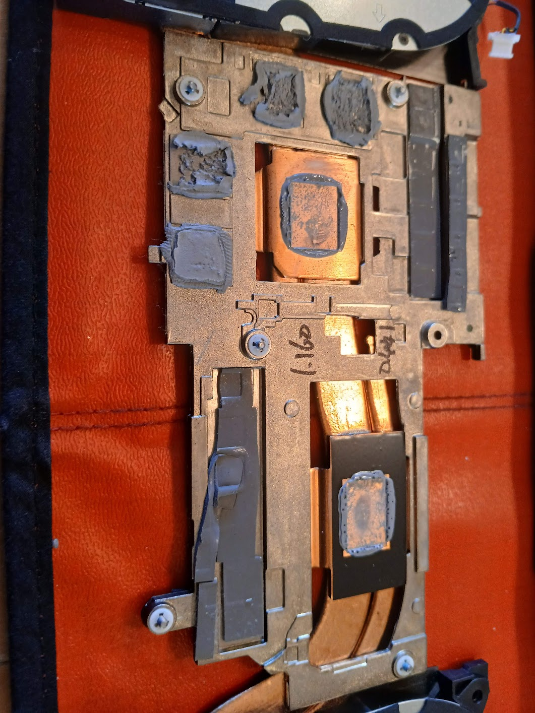

@phpbbhomer es kann auch schlecht aufgetragene Wärmeleitpaste sein, oder ein verruschtes Wärmeleitpad.
Hier ist z.B. das Pad für die Spannungswandler bei der Montage im Werk verrutscht. Das Ergebnis, Mainboard Totalschaden.
Hier gabs Lufteinschlüsse in der Wärmeleitpaste, Ergebnis, einzelne Kerne der CPU wurde extrem schnell, sehr warm und haben vor sich hingedrosselt.
Hier stimmte die Zusammensetzung der Wärmeleitpaste nicht, sie war extrem trocken und hat nichts mehr geleitet. Ergebnis, CPU Drosselung und starke Wärmeentwicklung.
etc... wie du siehst, du bist nicht der einzige mit Abwärmeproblemen... und es liegt immer am Kühlsystem. Also entferne dies bitte und erneuere die Wärmeleitpaste sowie reinige die Heatsink Lamellen (Lüfter trennen vom Heatsink !). Irgendwelche Einstellungen oder Tweaks werden dir bei deinem Problem nicht helfen. Es kann übrigens auch nen defekter Heatsink sein, sowas kommt auch relativ oft vor... dann kannst du wechseln und reinigen wie du willst. Warum hast du nicht Lenovo informiert, als du das Gerät neu gekauft hast ? Die Geräte haben meistens sogar Vorort Service, damit hast du denn gar kein Stress...

Danke, ich werde den Laptop an Lenovo einschicken. Sie sollen das Gerät selbst analysieren. Ich hoffe, dass sie das Problem finden und beheben können.iTzZent schrieb:@phpbbhomer es kann auch schlecht aufgetragene Wärmeleitpaste sein, oder ein verruschtes Wärmeleitpad.

Laut deinem HWInfo-Screenshot überhitzt der Laptop auf ganzer Linie.
Sry, aber das Ding gehört komplett gereinigt und WLP/Pads sollten erneuert werden. Ein Wunder, dass das Teil überhaupt noch läuft.
- 100°C CPU-Temp bei nur 35W Package Power im IDLE!!
- 94°C IODie-Temp: Die Temperaturen des IODies sollten eigentlich deutlich! unter denen der CCDs liegen. Hier scheint die Hitze nicht abtransportiert zu werden, sondern verteilt sich schön auf CCDs und IODie.
- VRM-Temps von 95°C bis 105°C. Auch hier wieder komplett Gaga-Temperaturen, vor allem die 105°C SoC VRM Temperaturen. Der IODie verbraucht da gerade ~15W. Also bei 15W Last erwärmt sich der für die VSoc zuständige VRM auf 105°C - ähm ja. Auch die 95°C für den VDD VRM (zuständig für die CCD- bzw. Rechenkern-Spannung) sind bei 7W "Last" lächerlich hoch. Auch hier wird bestimmt 90% der Temperatur durch einen Hitzestau generiert und nicht durch die "Abwärme" der VRMs.
- 84°C RAM-Temperatur: Was zur Hölle?
