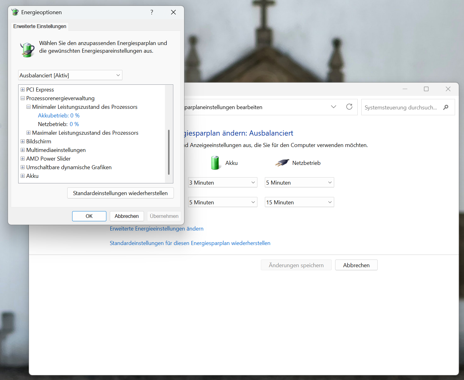

Zusätzlich kannst du in den windowseigenen Einstellungen auch noch den CPU Takt begrenzen. Minimal, wie auch maximal. Sprich, gib der CPU die Möglichkeit, den Takt aktiv senken zu dürfen, auch im Power-Profil.

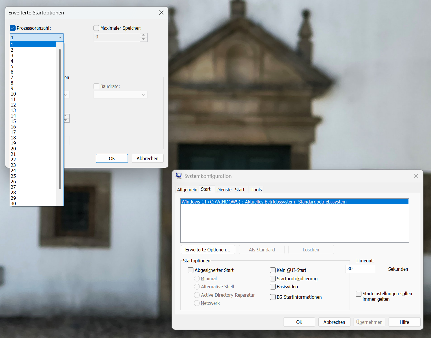

Du kannst auch in der msconfig (über die Suche aufrufbar) und dann unter Start und Erweiterte Optionen die Prozessoranzahl begrenzen. Eventuell reicht es schon, die CPU auf 24 Threads, sprich 12 Kerne zu begrenzen.
Hat den Vorteil, dass dann jedem einzelnen ein höheres Power-Budget zur Verfügung steht und diese dann höher takten können. Gleichzeitig kann er auch dadurch etwas kühler werden, ohne das du allzuviel Leistung verlierst.

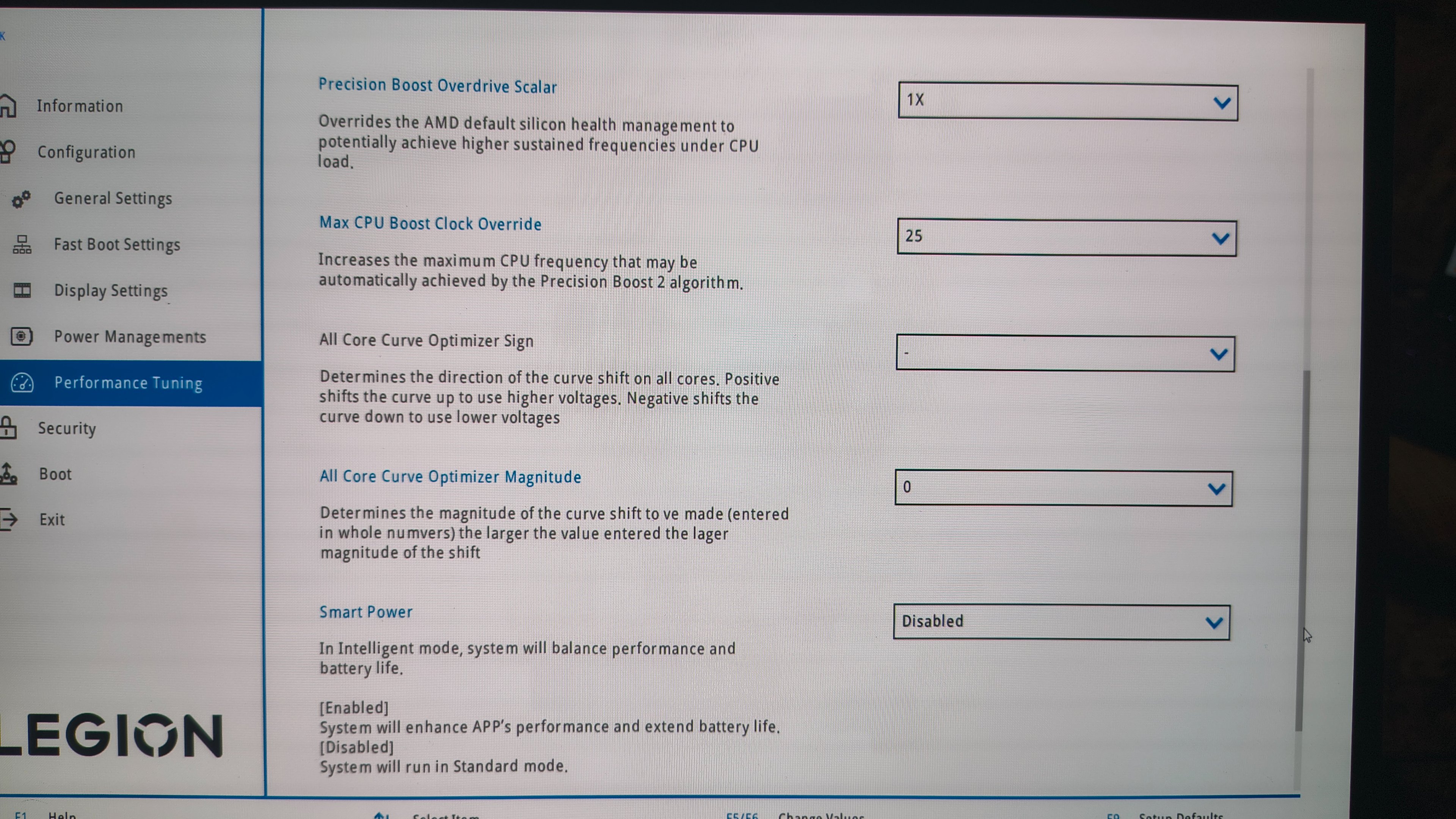

Na nu Heute gibts doch da diverse Wege Eco Modi/Temperatur/Wattbegrenzungen/Undervolting direkt im Bios.
Ohne mich bei Lenovo auszukennen aber wenn die da so gar nichts haben wäre das schon sehr schwach.
Kleinen Moment, du meinst das? Nutze ich persönlich nicht.
Ansonsten gibt es noch die Power-Modi mit Fn+Q, die ich oben beschrieben hatte.

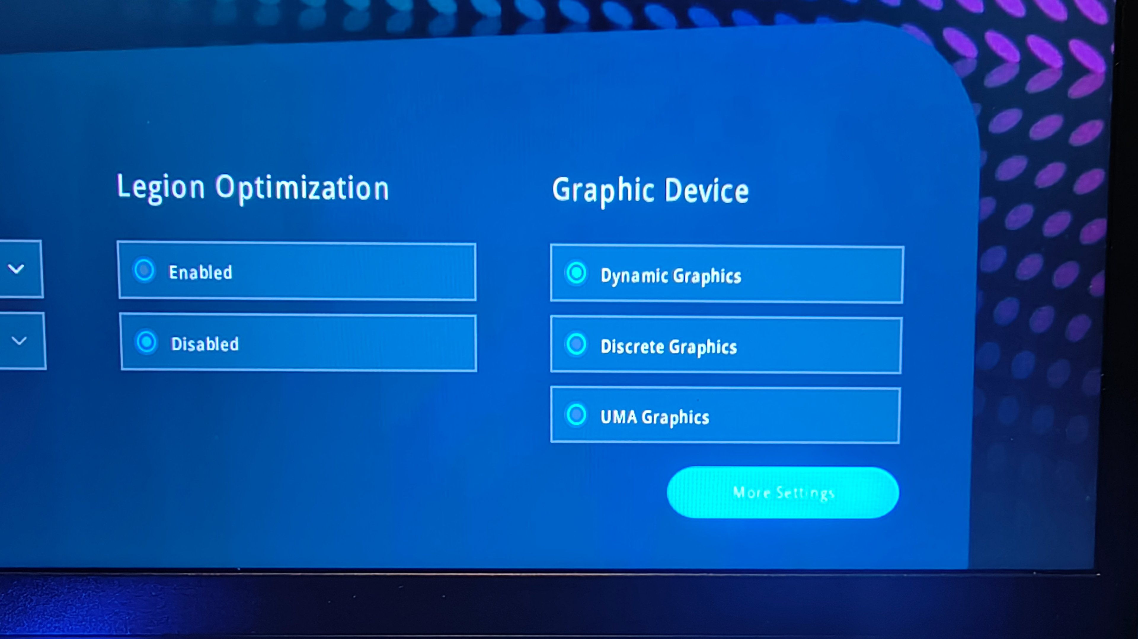

Er kann im BIOS auch noch die GeForce deaktivieren:

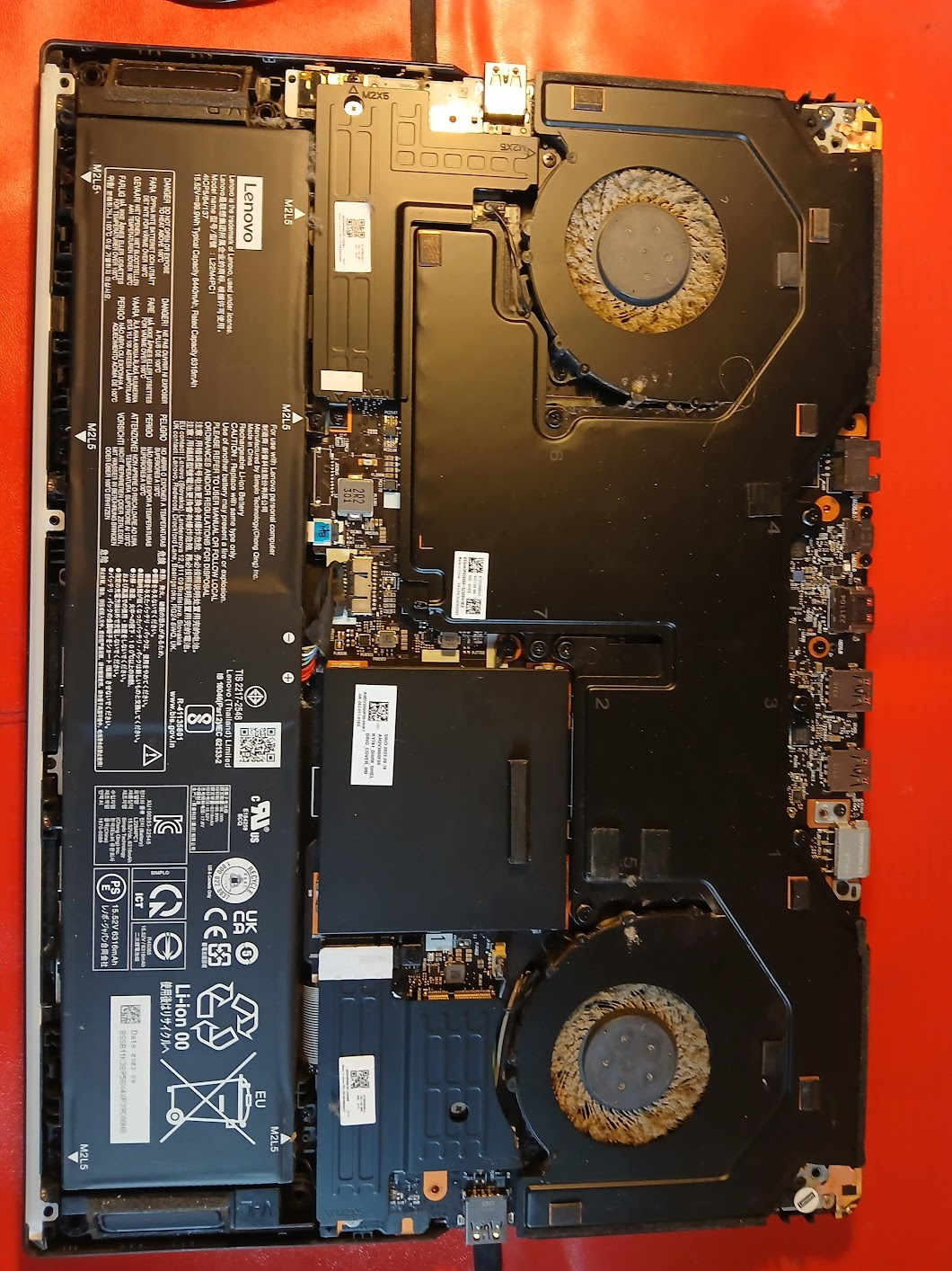

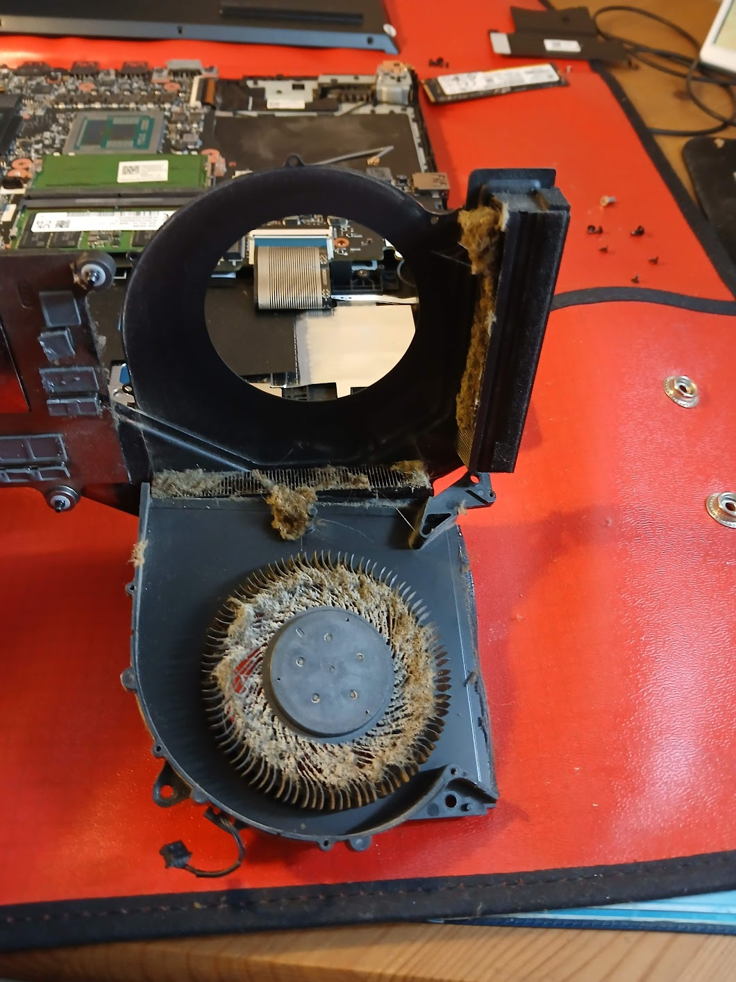

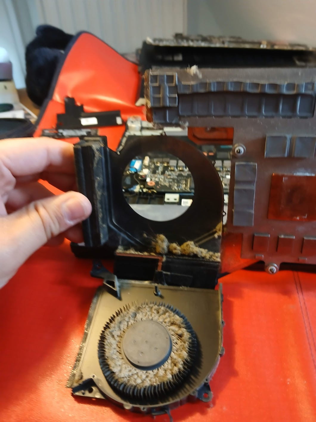

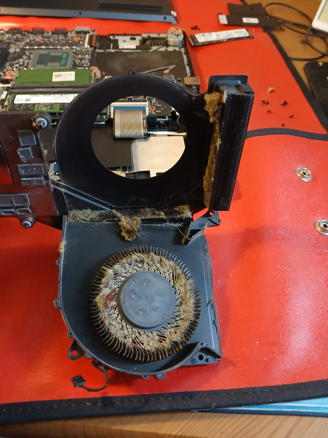

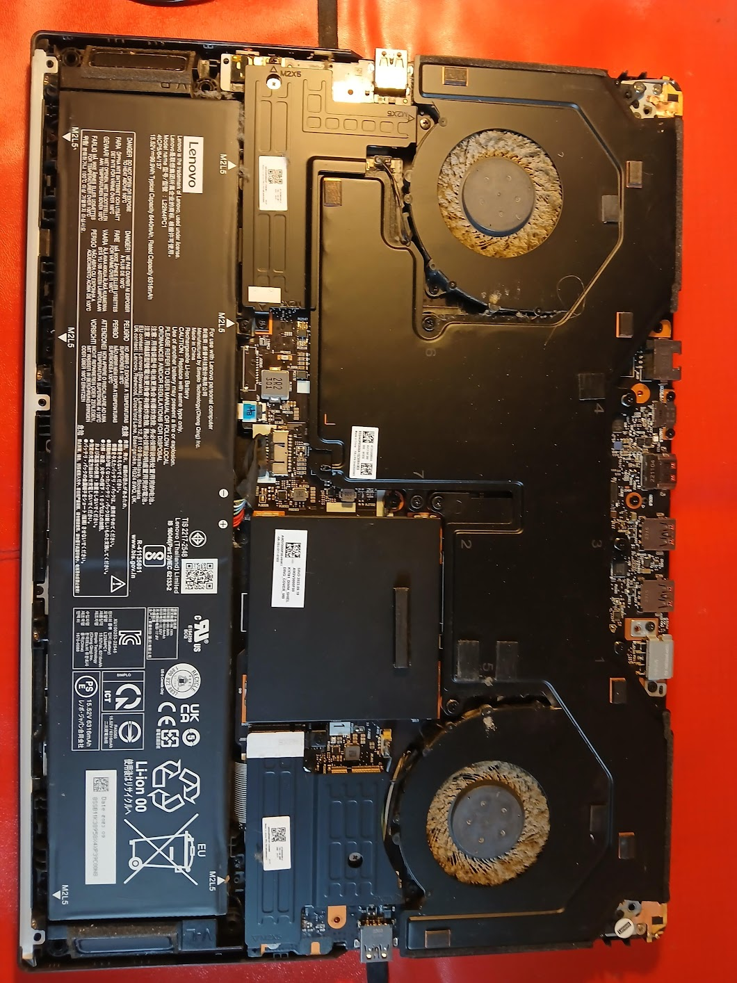

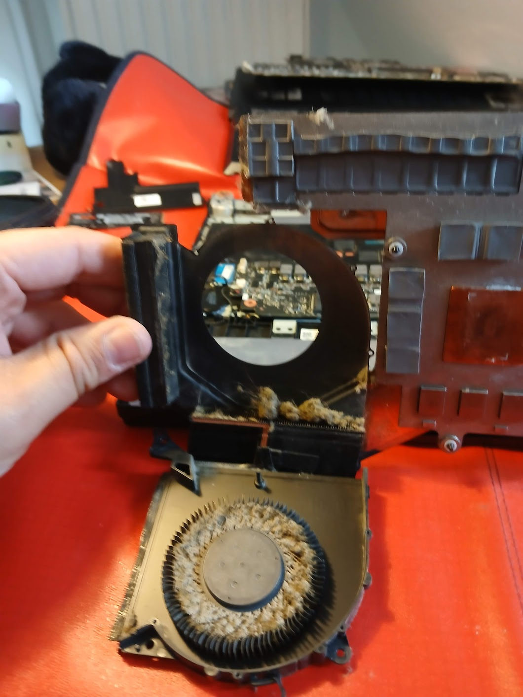

Wurde das Gerät denn schonmal gereinigt ? Ich arbeite als Service Techniker u.A. für Lenovo im Vorort Service und habe diese Geräte öfter auf meinem Tisch, wegen Überhitzung. Es ist jedes mal das Kühlsystem extrem verdreckt.... So sieht das Gerät nach schon einem Jahr aus (die Fotos stammen sogar von einem Legion Pro 7 16ARX8H)
Zum Zeitpunkt der Aufnahme war das Gerät genau ein Jahr alt. Ein Jahr später war ich nochmal bei dem Kunden, da er Probleme mit seiner Soundkarte hatte und auch da sah das Gerät wieder so aus !
Wichtig, wenn du es reinigst, Heatsink und Lüfter von einander trennen, so wie auf den Bildern. Der Dreck sammelt sich vor den Heatsinklamellen im Lüfterraum. Und wichtig, bei allen Arbeiten im Notebook, Akku entfernen !
Was die Tastatur angeht, diese bitte mal mit Druckluft reinigen, i.d.R. ist dort nur Dreck unter den Tasten, wodurch sie nicht mehr richtig funktionieren. Wenn es nix hilft, schaue ob du noch Garantie hast und lass Lenovo das Gerät reparieren.
Reaktionen: F4T4L1TYftw, phpbbhomer, JumpingCat und eine weitere Person

Anhang anzeigen 1741547Anhang anzeigen 1741548Anhang anzeigen 1741549
