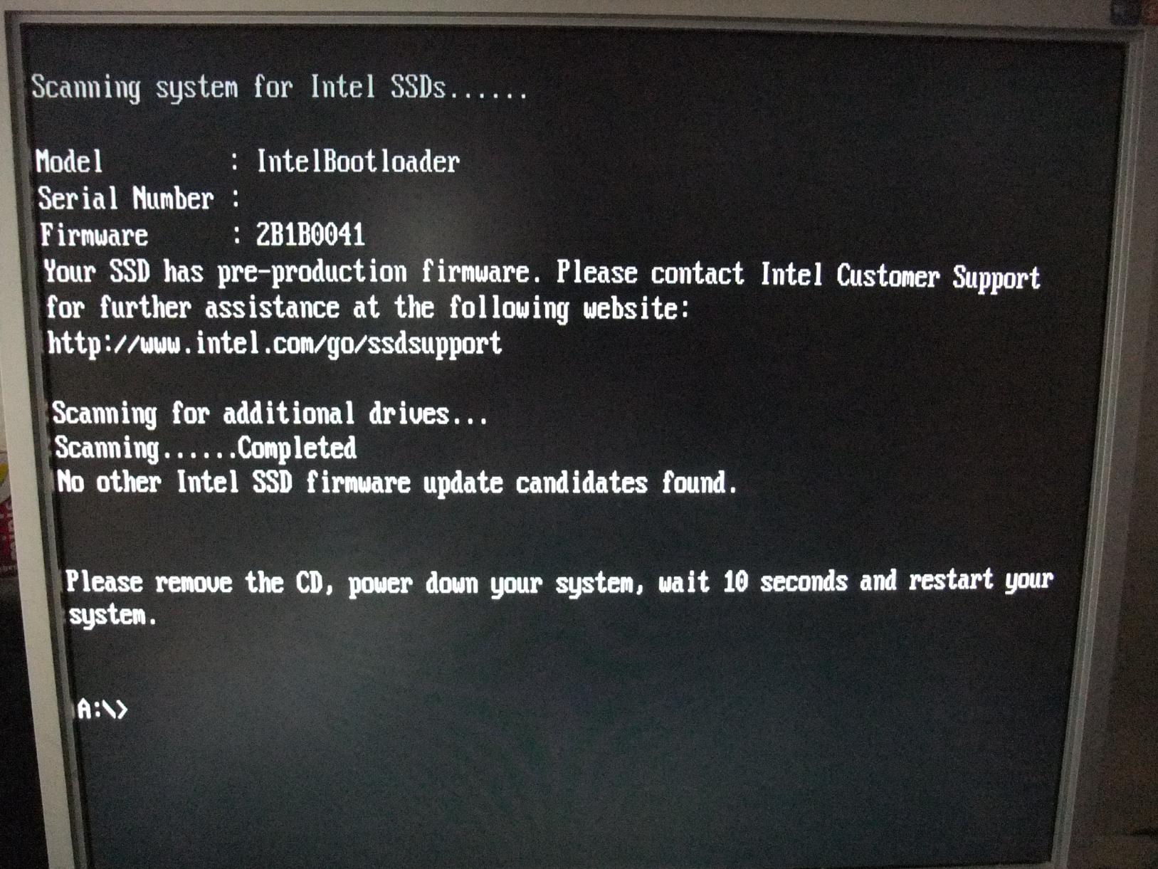

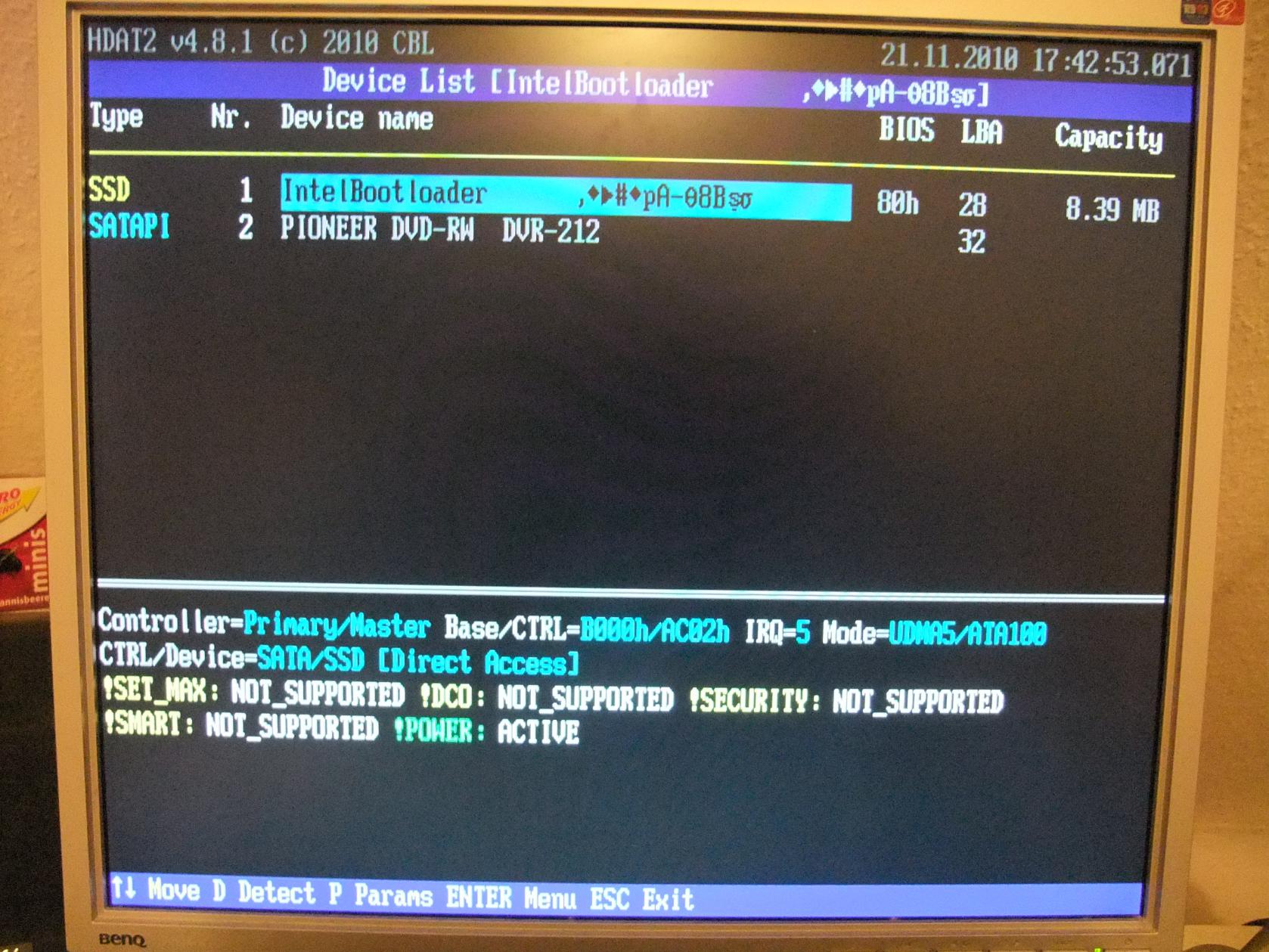

Ich habe jetzt hdat2 mal ausprobiert. Danke nochmal für den Tipp. Leider sind die meisten Funktionen durch die zerschossene Firmware nicht mehr gegeben, so auch SET MAX. :(
Ganz interessant ist die Meldung von ISSDFUT (FW-update tool für Intel Flashs). Das Programm erkennt die Firmware als Pre-Production Version an.
Sieht also nicht so gut aus. Was könnte ich denn jetzt noch versuchen ?
