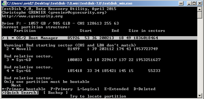

Hey liebes Forum,
ich hatte gestern Probleme mit einer externen Festplatte 1TB Toshiba. Sie wurde nur an zwei Rechnern erkannt,
bei den anderen konnte man in der Verwaltung sie zwar sehen, aber außer Volume löschen nichts anklicken. Gestern gab es dann ein Rechteproblem, dies wollte ich ändern und mit einmal konnte sie kein Rechner mehr öffnen. Testdisk hat nun so viele Teile erkannt, eigentlich ist es eine Partition. Ich habe nun mal einmal den Stundensuchlauf bei dem letzten Teil gemacht, aber dort wurde nichts gefunden. Kann mir mit dem Screenshot jemand helfen, wie ich vorgehen muss oder ob es überhaupt eine Chance auf Rettung gibt?
Vielen Dank und Grüße.
Du muß das Partitionstabelle kennen, sonst kann Testdisk nicht arbeiten. Hast Du Testdisk mindestens im Admin Modus gestartet?
Ist es die Windows Version?
Am besten ist der Start von einer BootCD.
Wesentlich besser ist (leider kostenpflichtig) Ontrack Easy Recovery oder auch GetDataBack.
Vielen Dank. Ja, ich habe es unter Windows als Administrator gestartet, die externe Platte hatte eine NTFS-Partition.
