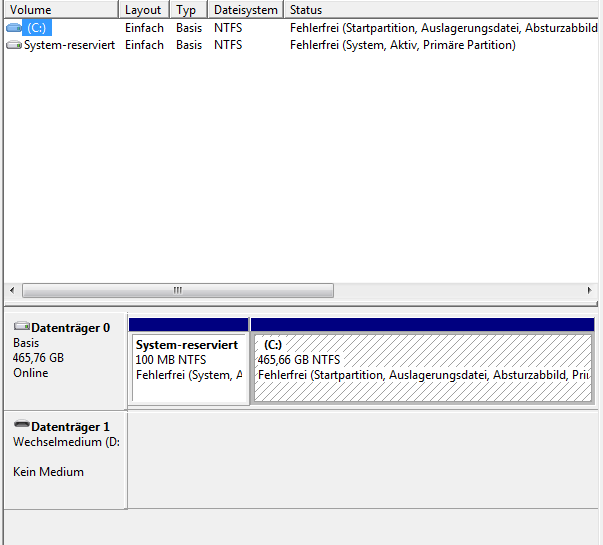

Ich habe hier eine WD Blue 3T Festplatte 3,5" Baujahr 2016 die ich intern aber auch extern angeschlossen habe und sie zeigt mir keine Daten an. Man hört auch nichts von der HDD. Habe mir einen Knoppix Datenrettung USB Sick erstellt um zu sehen, ob sie da erkannt wird. Leider nichts. Auf der Oberfläche sind mehrere Tools verknüpft, nur weiß ich nicht welches nehmen. Muss man ja auch vorsichtig sein, denn weg ist schnell was ;=)
Das sehe ich wenn ich sie anstecke.
Sie ist über USB angesteckt. Ist eine HDD die normalerweise intern verbaut wird. Habe auch schon ein anders Kabel probiert gleiches Ergebnis.
Jemand eine Idee?

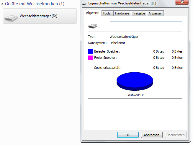

Wenn ich sie anstecke kommt auf der Oberfläche Wechseldatentäger D- klicke ich darauf steht legen sie einen Datenträger ein.
Könnte ein Motor defekt sein (eher unwahrscheinlich) oder die Elektronik hat nen Schuss bekommen.

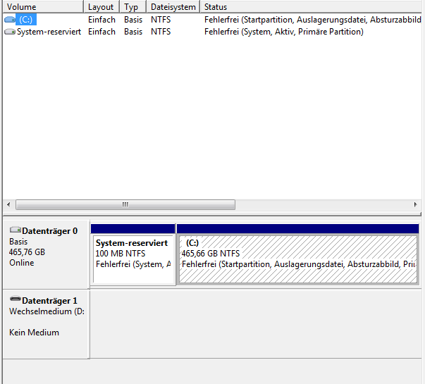

Das sehe ich.
Etwas komisch. Würde aber sagen das die Elektronik (teils) funktioniert, aber der Motor oder der Lesekopf nicht möchte.
Ja tragisch mir fällt auch nichts ein ist wohl so, dass der Motor nicht mehr rennt. Sollte wer noch eine Idee haben bitte her damit.
