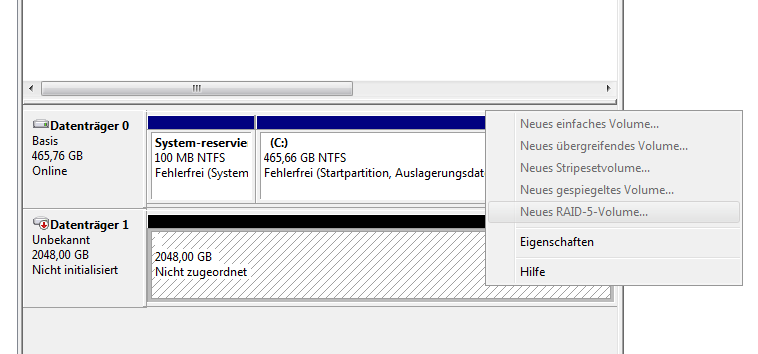

|SoulReaver| schrieb:Absolut Tod surrt nicht keine Vibration.
Wenn ich sie anstecke kommt auf der Oberfläche Wechseldatentäger D- klicke ich darauf steht legen sie einen Datenträger ein.
stimmt beißt sich, aber dann muss sie auch laufen?
und die Screenshots im ersten Post sind von der HDD extern angeschlossen. Wie siehts am PC aus, wenn sie intern angeschlossen wird?

extern USB Abgeschlossen. Intern muss ich nochmal schauen melde mich sobald ich das machen kann.

So HDD in einen Zweitrechner eingebaut weder mit W7 noch mit Knoppix erkannt worden. Aaaaber der Motor dreht, ich sehe aber nicht die zwei Screens die ich hochgeladen habe.
Frage: Wenn der Lesekopf hängt sieht man die HDD dann auch nicht im System?

Tatsächlich! unterstützt nur 2TB. Aaaber ich habe eine zweite mit USB3 und die unterstützt bis 6TB also nochmal basteln und testen.
So die HDD in das Sharkoon USB 3 eingebaut HDD surrt zeigt aber nichts an.
Nein, denn dann wäre der Rechner nicht angegangen oder es hätte gequalmt und gestunken wenn der Vorwiderstand abgeraucht ist. Vor dem Durchbrennen des Vorwiederstands wäre auch der USB-SATA Bridgechip im Gehäuse nicht erkannt worden, denn die Gehäuse werden ja schon lange nur mit 12V versorgt, die 5V für die Elektronik kommen von einem eigenen Spannungsregler, aber wenn die Schutzdiode der HDD ausgelöst hat, bricht die Spannung der kleinen Netzteile der USB Gehäuse total zusammen, dann meldet sich da auch nicht mehr der USB-SATA Bridgechip, wie es aber hier der Fall war.teufel82 schrieb:Da die HD gar nicht anläuft, könnte noch die Schutzdiode abgeraucht sein.
matze313, mit 100€ kommt man da nicht weit, bei Seagate kostet es um die 60€ für die Untersuchung und um die 660€ für die Rettung.
teufel82, selbst wenn das Gehäuse keine Platten über 2TB unterstützt, würde entweder die richtige Größe stehen, wenn diese auf der Partitionstabelle gelesen werden konnte und sonst wäre die in der Datenträgerverwaltung angegebene Größe bei einer 3TB HDD dann 746GB.
