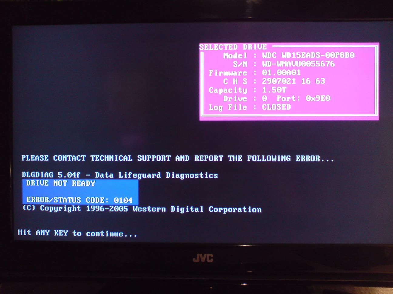

Test ist fertig mit der Diagnose:
DRIVE NOT READY
ERROR/STATUS CODE: 0104
Jetzt meint das Programm: THE SYSTEM MUST BE RESET
Ist das die Todeserklärung meiner Daten? Testdisk bringt jetzt wohl auch nix mehr, oder?
Mit Reset meint das Programm nur einen Restart des PC's, Du solltest Dir aber auch noch mal das SMART Log mit dem WD Tool anzeigen lassen.

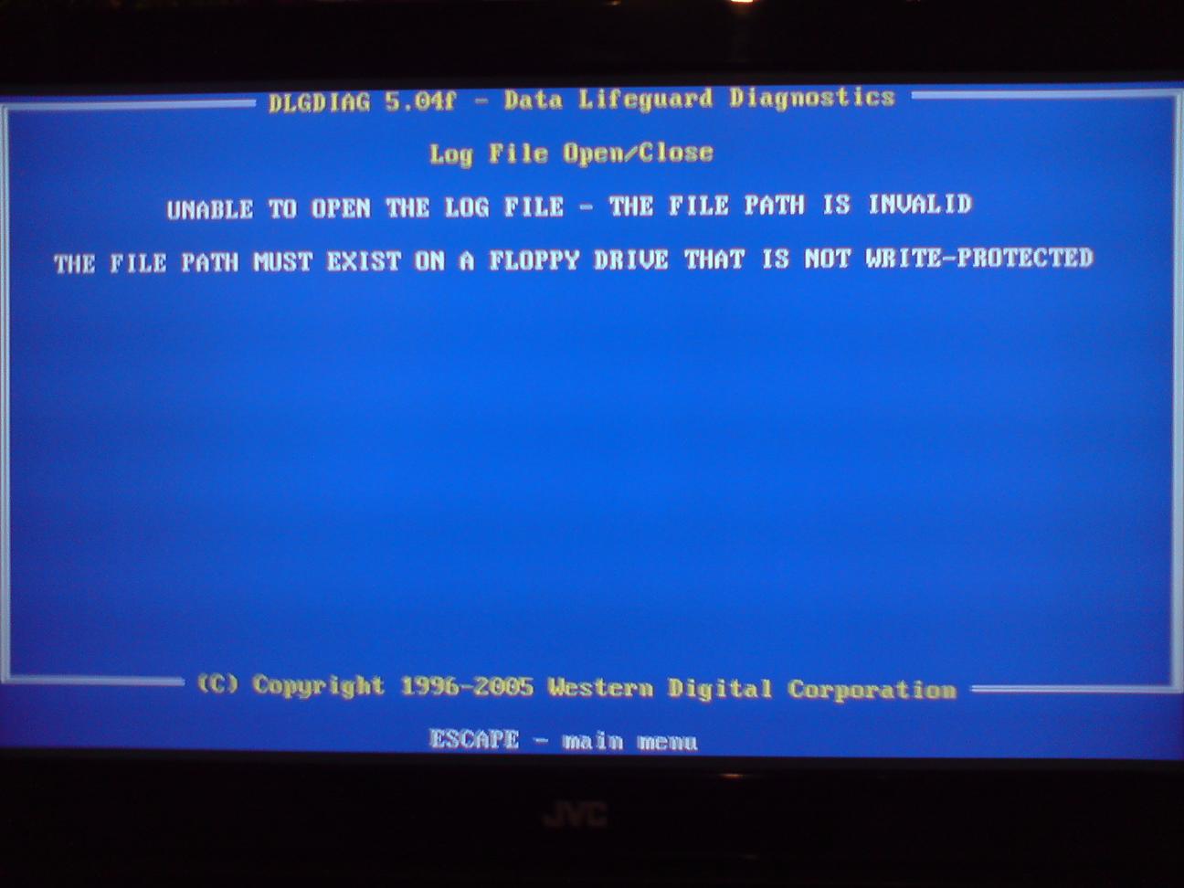

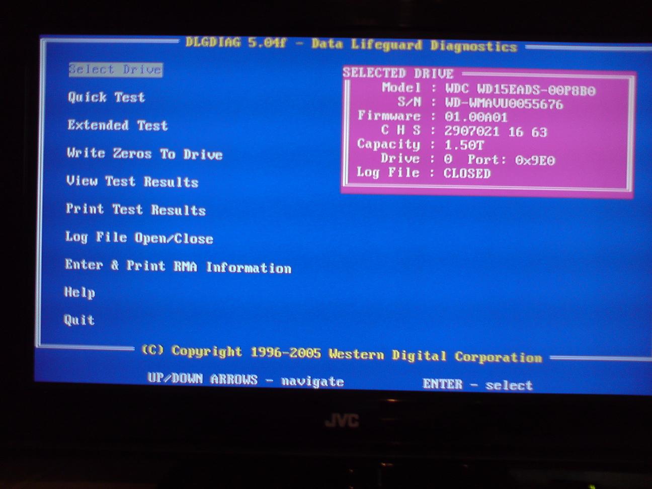

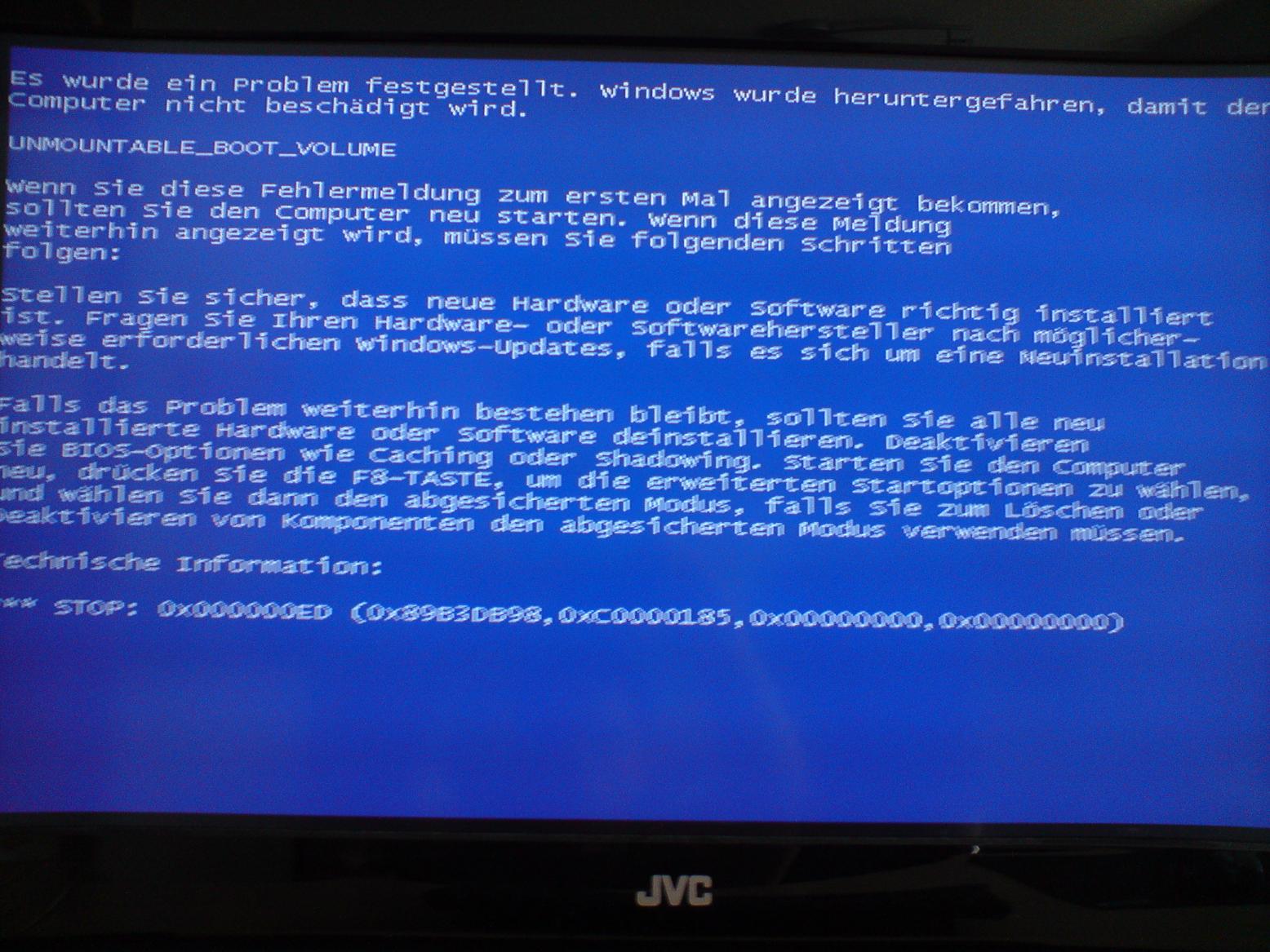

Um Missverständnisse zu vermeiden, habe ich mal ein paar Bilder gemacht, was mir das WD Tool alles anbietet, bzw. für Ergebnisse ich erhalte.
1.) Mein erster Bluescreen, aufgenommen nach dem ersten Absturz
2.) Menü des WD Tools
3.) Dieses Fenster öffnet sich wenn ich "LOG FILE OPEN/CLOSE" auswähle
4.) Das ist das Ergebnis des "EXTENDED TEST"s

O.K. damit ist sicher ein Logfile für Tests gemeint und das Tool erlaubt wohl nicht die Abfrage des S.M.A.R.T.-Logs, hätte ich so nicht erwartet. Mit Hdat2 kannst Du aber sicher das interne Log der Disk aufrufen, müsstest Dir nur leider noch eine CD brennen oder das Floppy-Image (aber hiermit sind viele aktuelle PC's ja nicht mehr ausgestattet - ich habe mir allerdings mal eine USB-Floppy zugelegt) laden (ich nutze dafür gerne CD-RW's um nicht in der Flut von gebrannten CD's zu ersticken)!
