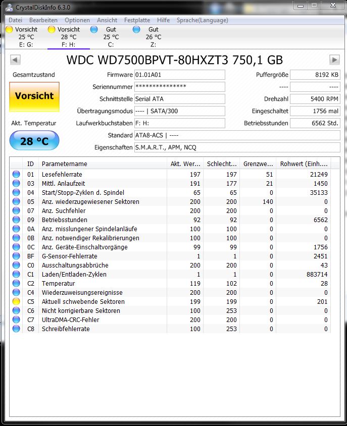

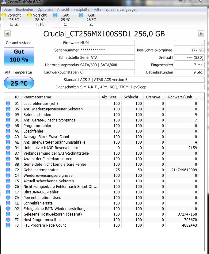

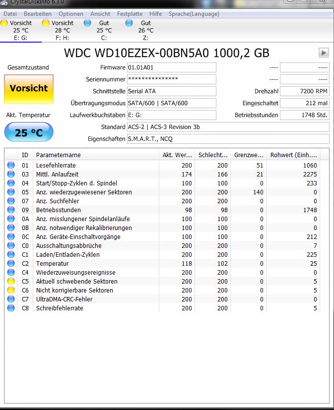

habe jetzt die screens hier drin. kann man da noch was retten? da steht auf jedenfall was von schwebenden sektoren.

Die WD 1TB hat 5 schwebenden Sektoren, nicht sehr dramatisch, aber je nachdem was auf den Sektoren steht, kann das Ärger machen. Die 750GB WD ist fast am Ende, da gibt es 0xC9 = 201 schwebenden Sektoren, die hat auch schon 2451 Auslösungen des G-Sensors (übermäßige Schocks) und die spezifizierten Lade- Endladezyklen hinter sich. Die Daten sind hoffentlich auf anderen Platten (USB- Platten oder NAS) gesichert, wenn nicht, dann hole das umgehen nach, danach denn chkdsk /f für e: f: g: und h: ausführen, aber erst danach, gerade die 750GB ist schon bös fertig und man sollte erst die Daten sichern, bzw. bei dem Zustand ist das schon eine Datenrettung.
Jup Holt hat das sehr schön beschrieben.
Bei der 750GB Festplatte ist 8 geboten!
