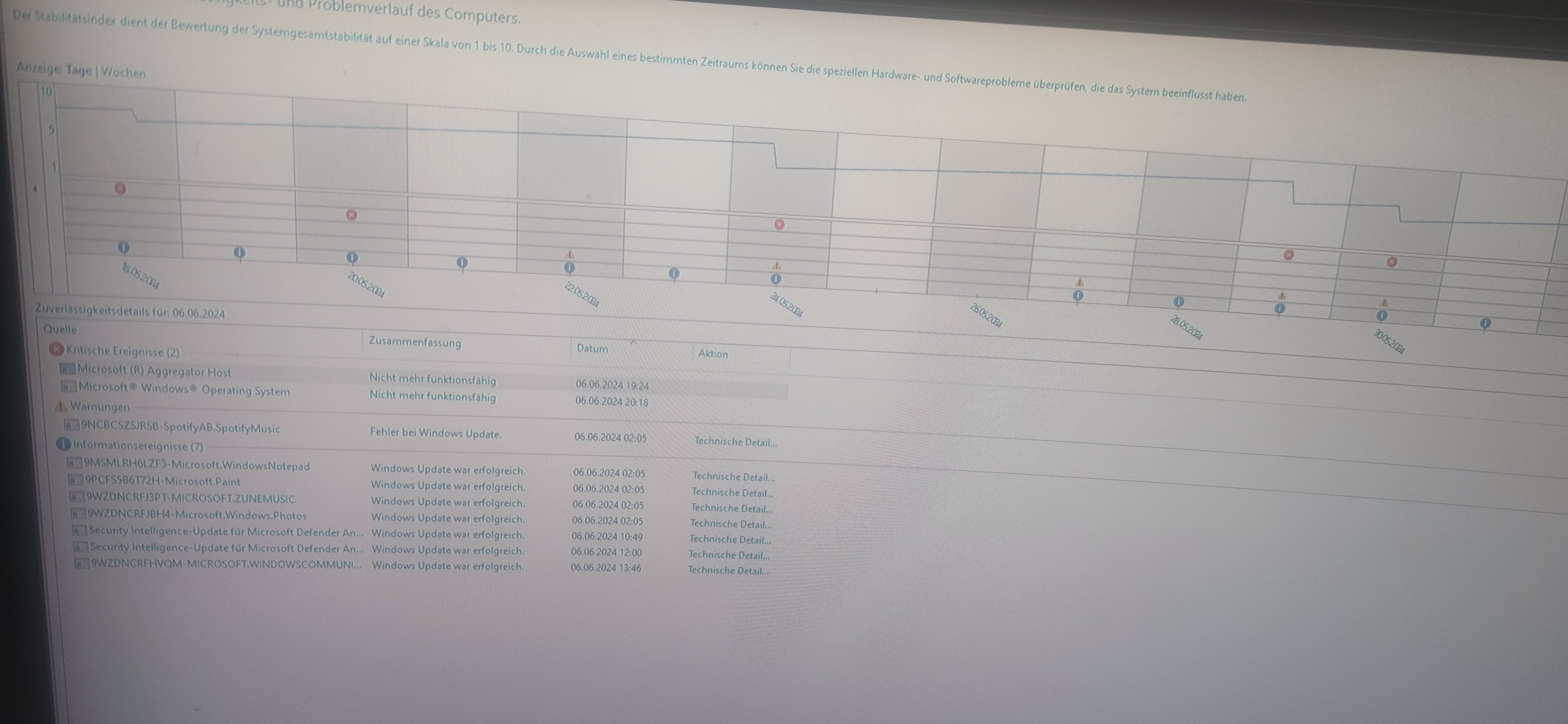

heute beim Spotify hören wurde mein PC auf einmal extrem langsam. Also hab ich neu gestartet, was dann mehrere Minuten gedauert hat. Jetzt ist das so, dass jede App und Ordner, den ich öffnen will ewig braucht.
Das Einzige was ich in 3 Stunden hinbekommen habe, ist den Taskmanager zu öfnnen, den Zuverlässigkeitsverlauf und den aktuellen AMD Treiber runterzuladen. Installieren kann ich diesen aber nicht, Installation fehlgeschlagen wird angezeigt.
Auslastung ist normal, im Zuverlässigkeitsverlauf wird angezeigt Windows OS nicht mehr funktionsfähig?
Ich versuche grade seit 1 Stunde crystaldiskinfo zu öffnen und einen Clean reboot zu machen, je nachdem was als erstes funktioniert. Ich habe auch meine externe Festplatte getrennt, da sie schon älter ist und mir schon mal Probleme gemacht hat.
Was kann ich noch machen?

Im Screenshot sieht man auch früher schon ständig Fehler. Klick mal drauf, dann sieht man weitere Infos.
