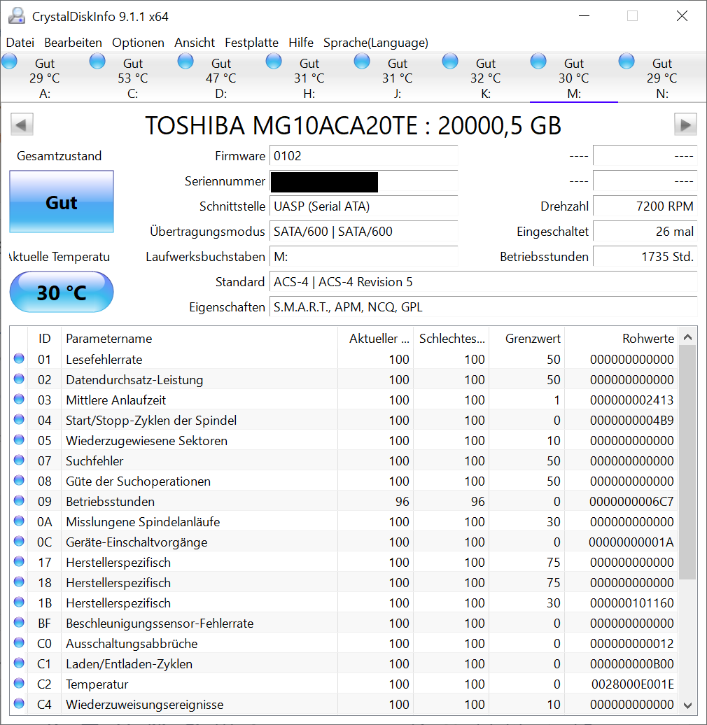

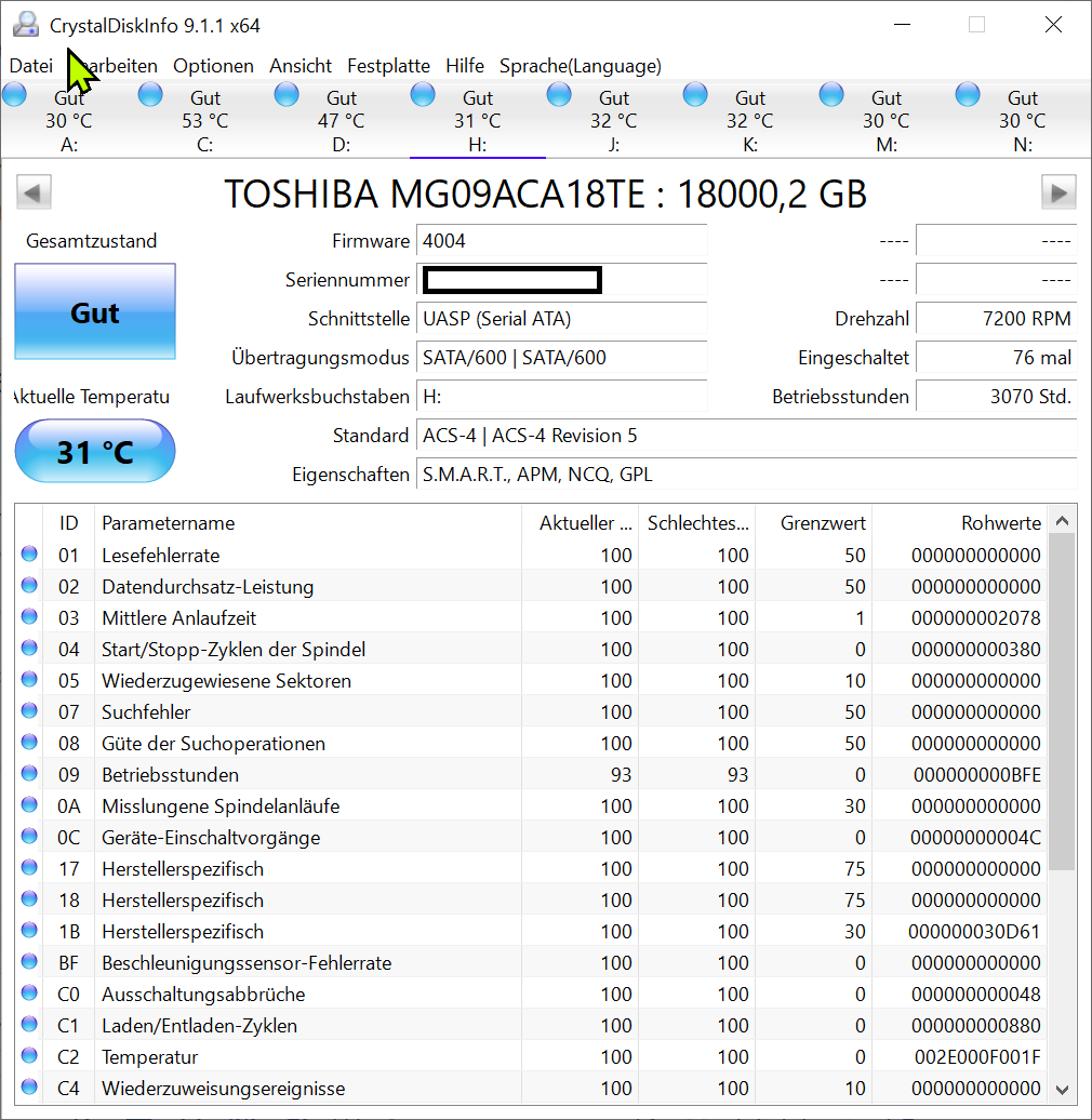

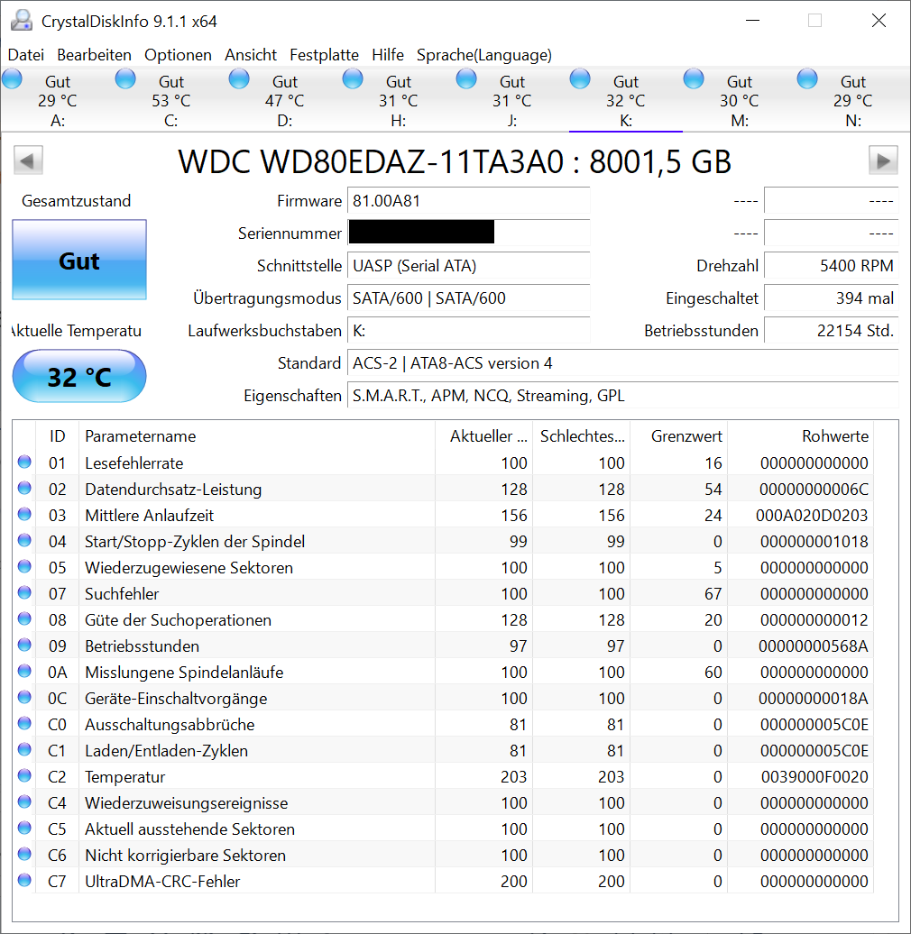

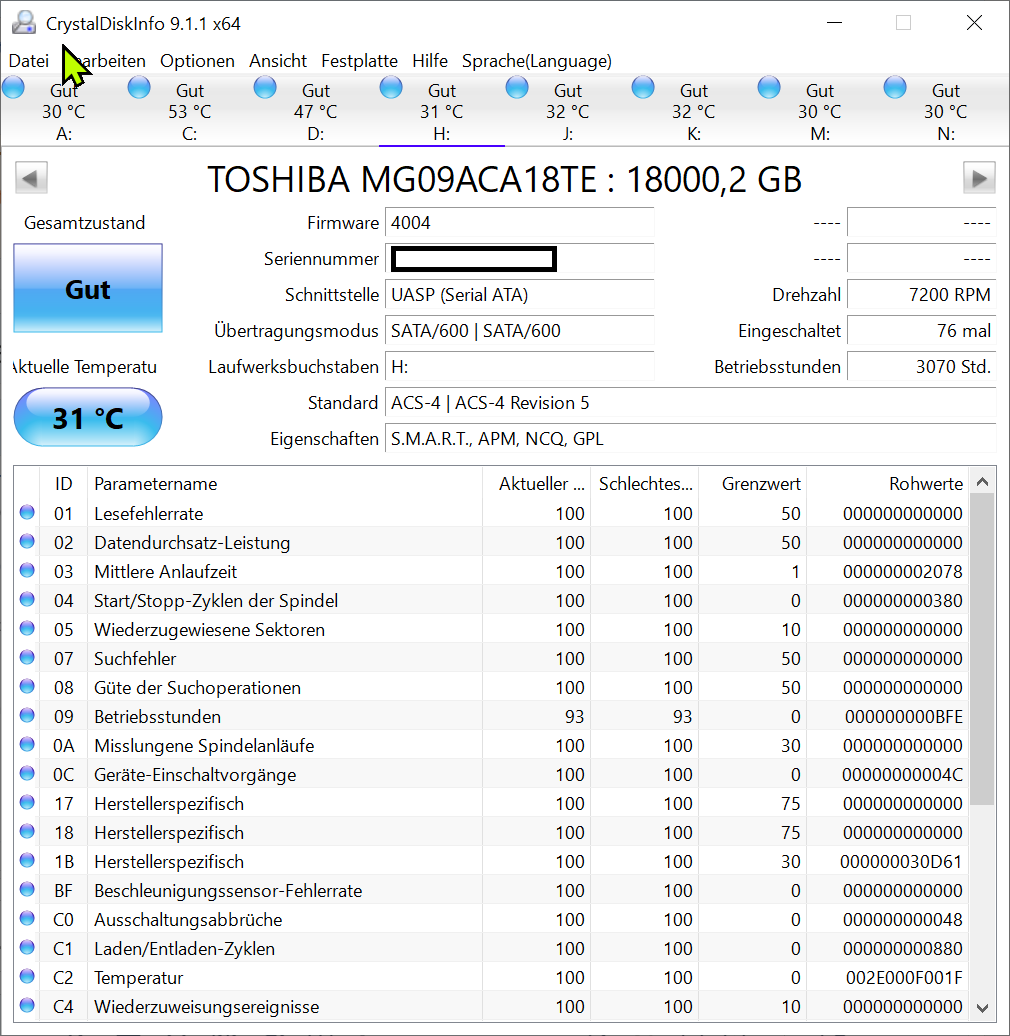

ich benutze zwei externe HDD Gehäuse, eins mit 10 Slots von Icy-Box und eins mit 5 Slots von ORICO. Seit einer Weile lesen und schreiben alle Festplatten aus dem 5 Slot ORICO Gehäuse sehr langsam, ca. 10-20 MB/s. Die erste Vermutung war natürlich, dass das ORICO Gehäuse den Geist aufgibt. Wenn ich die Festplatten aber in die Icy-Box einstecke, verändert sich nichts, die Geschwindigkeit bleibt genauso langsam. Laut CrystalDiskInfo sind alle betroffenen HDDs in Ordnung.
Hat jemand eine Idee, woran es liegen kann und was ich noch ausprobieren könnte? Ich hänge noch Screenshots von CrystalDiskInfo an. Die Laufwerke H und K sind 2 von 5 betroffenen Laufwerken, M läuft normal. Dank im Voraus!

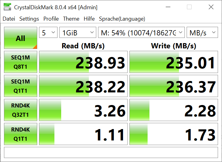

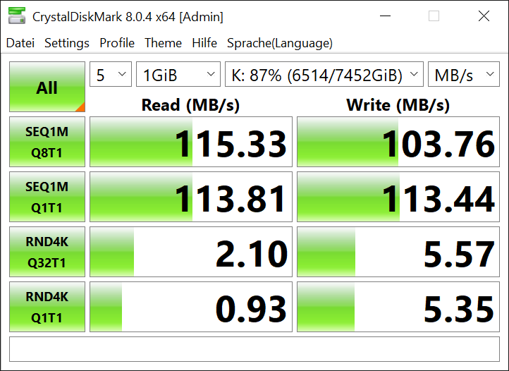

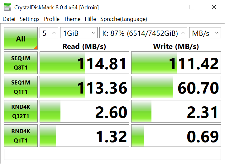

Eine Ergänzung habe ich noch. Im DiskMark habe ich die Festplatte "K" einmal per USB und einmal per SATA getestet und zum Vergleich nochmal eine andere "M" am selben Slot im USB Gehäuse, die aber auch von sich schon deutlich besser ist (damit will ich nur zeigen, dass es nicht am Slot liegt). Bei Random Write brechen die Werte komplett ein per USB.

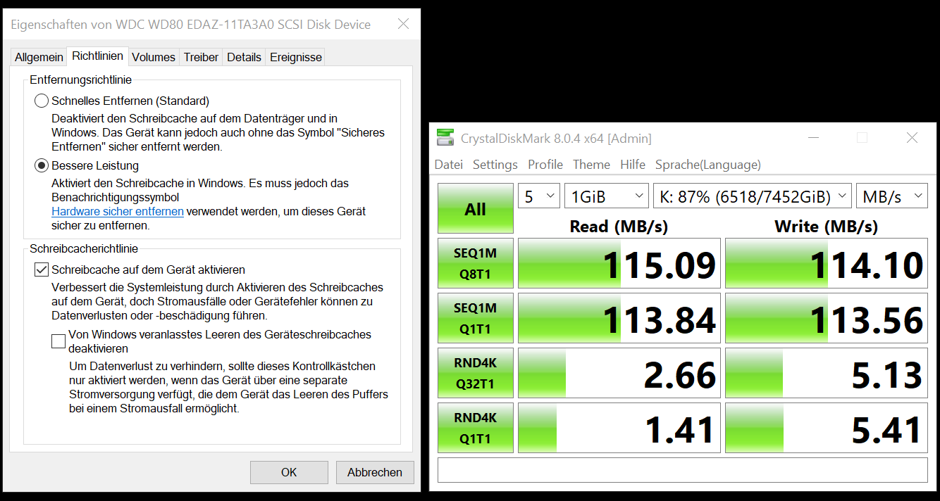

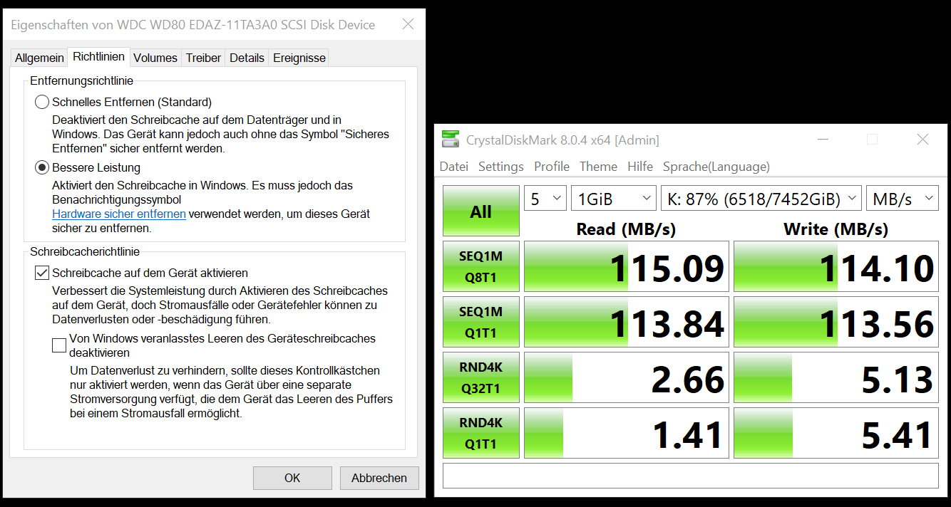

Edit 5: Workaround
Ich habe leider immer noch keine Lösung finden können, aber immerhin ein Workaround.
Bei Windows gibt es eine Option "Bessere Leistung", diese verbessert tatsächlich deutlich die Leistung, wie man im Screenshot sehen kann. Doch ein HotSwap ist dadurch nicht mehr möglich und die Datensicherheit ist auch bei Ausfällen gefährdet, laut der Beschreibung.
Falls jemand das gleiche Problem hat und diesen Workaround nutzen möchte, so müsst ihr wie folgt vorgehen:
  1. Computerverwaltung öffnen
  2. in der Kategorie "Datenspeicher" die Datenträgerverwaltung öffnen
  3. rechte Maustaste auf eine beliebige Festplatte aus der Liste und "Eigenschaften" auswählen
  4. im Reiter "Hardware" die gewünschte Festplatte auswählen und wieder "Eigenschaften" anklicken
  5. im Reiter "Richtlinien" habt ihr nun die Option "Bessere Leistung" - auswählen und mit "OK" bestätigen
Wichtig ist, dass ihr es über die Computerverwaltung macht, wenn man z.B. über "Dieser PC/Arbeitsplatz" auf Eigenschaften einer Festplatte geht, dann fehlt der gewünschte Reiter "Richtlinien". Zumindest in Windows 10 ist es so.
