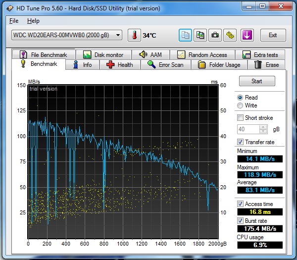

Ein Benchmark mit HD Tune hat folgendes ergeben:

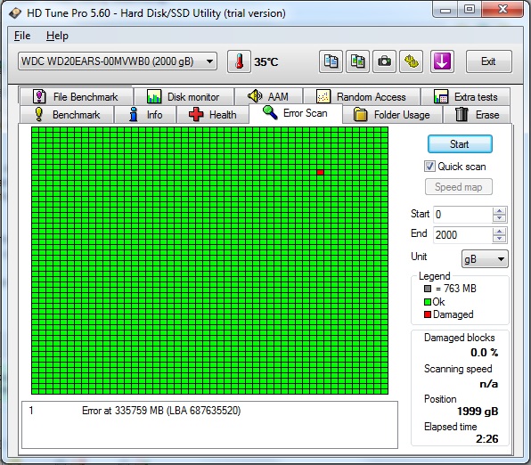

Außerdem hat eine Fehlersuche folgendes geliefert:

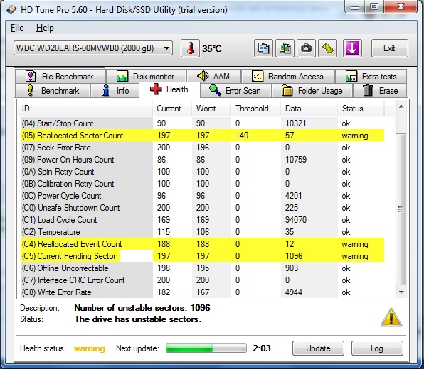

Und der "Health-Reiter" weißt folgendes auf:

Deine festplatte leidet an Altersschwäche am besten eine Neue Holen die macht es nicht mehr lange er zeig dir auf dem 2ten Bild schon an das teile schon Beschädigt sind Und am Besten Backup von der Platte machen
die platte stirbt. backup hast du ja schon gemacht, dann hol dir am besten zeitig eine neue
Die Platte ist hin, hat schon beschädigte Sektoren, die haben garnichts mit dem Kabel zutun. Daten sichern und tauschen, ist nur ne Frage der Zeit bis die komplett kollabiert.
