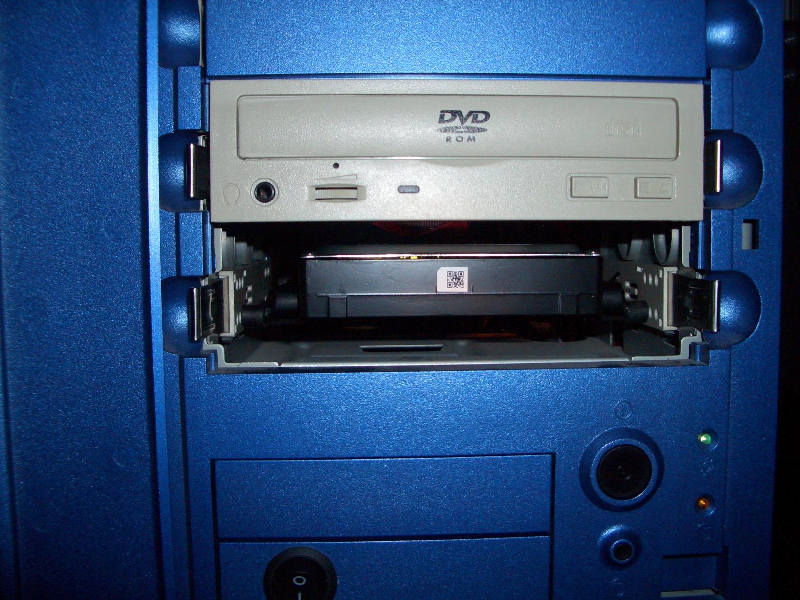

Ich hab mir bei eBay für nen paar Euro ne Festplattenentkopplung für 5,25" geholt.
Sieht sauber aus und erfüllt seinen Zweck voll. Hab die bei mir auch an die herausnehmbaren Schienen fest gemacht, von daher auch schnell zugängig.
(Natürlich ist noch die Blende davor ! )
Sonst kannst du auch Fahradschläuche, Gummibänder oder normale Haushaltsgummies nehmen.
