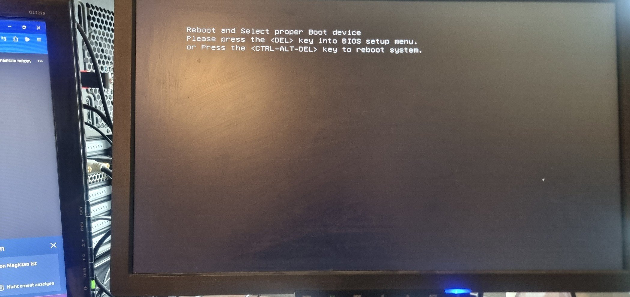

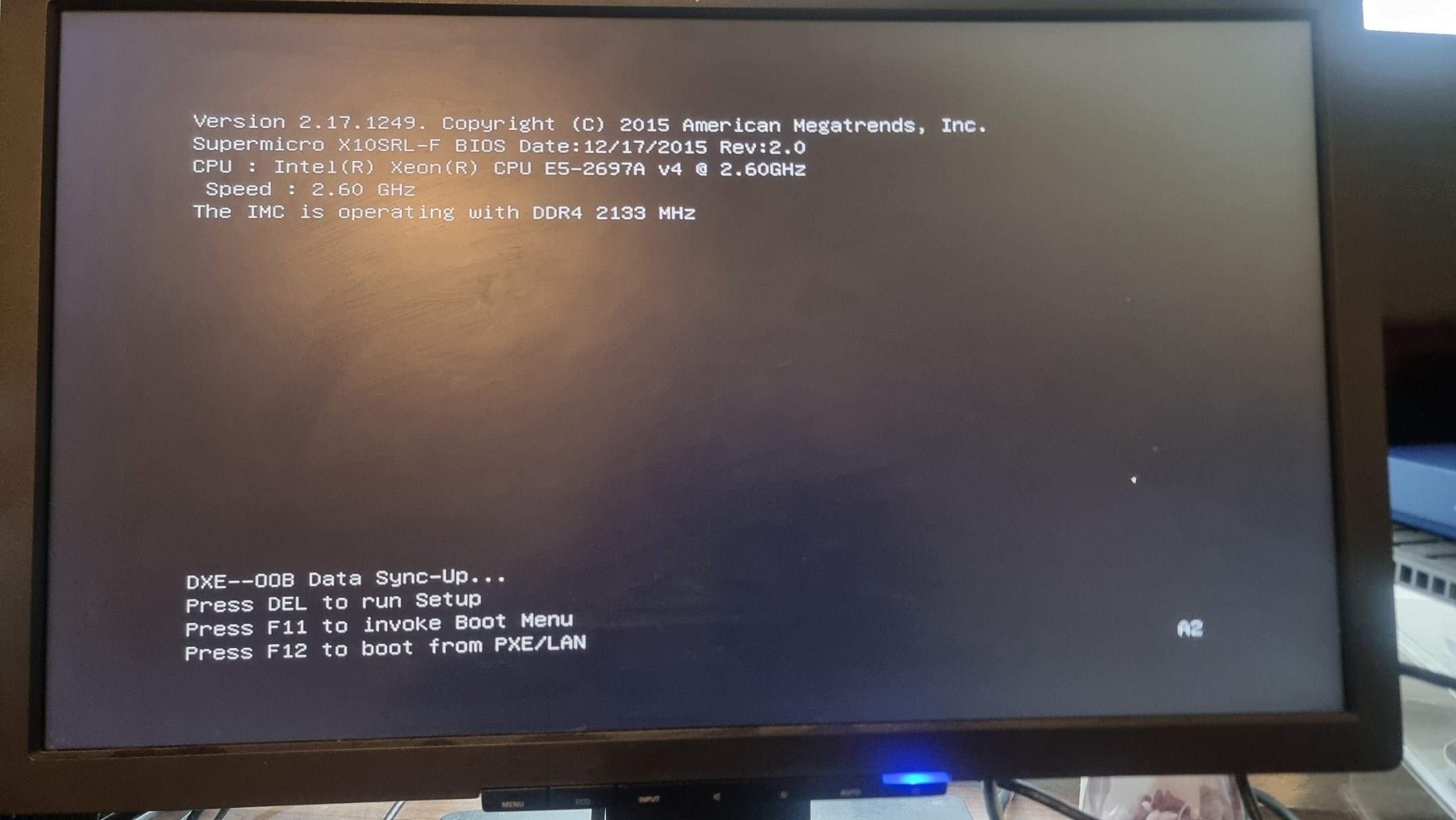

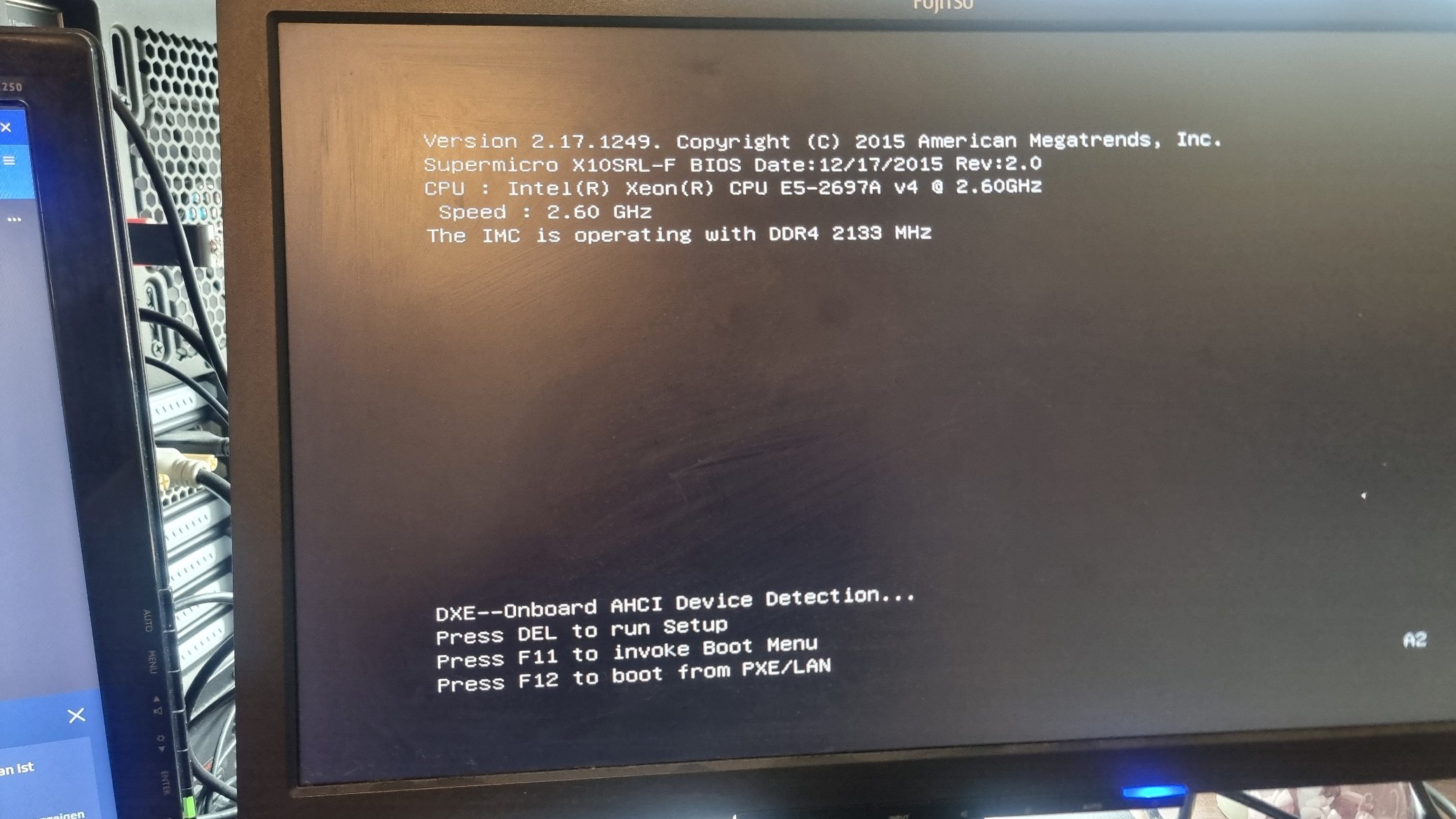

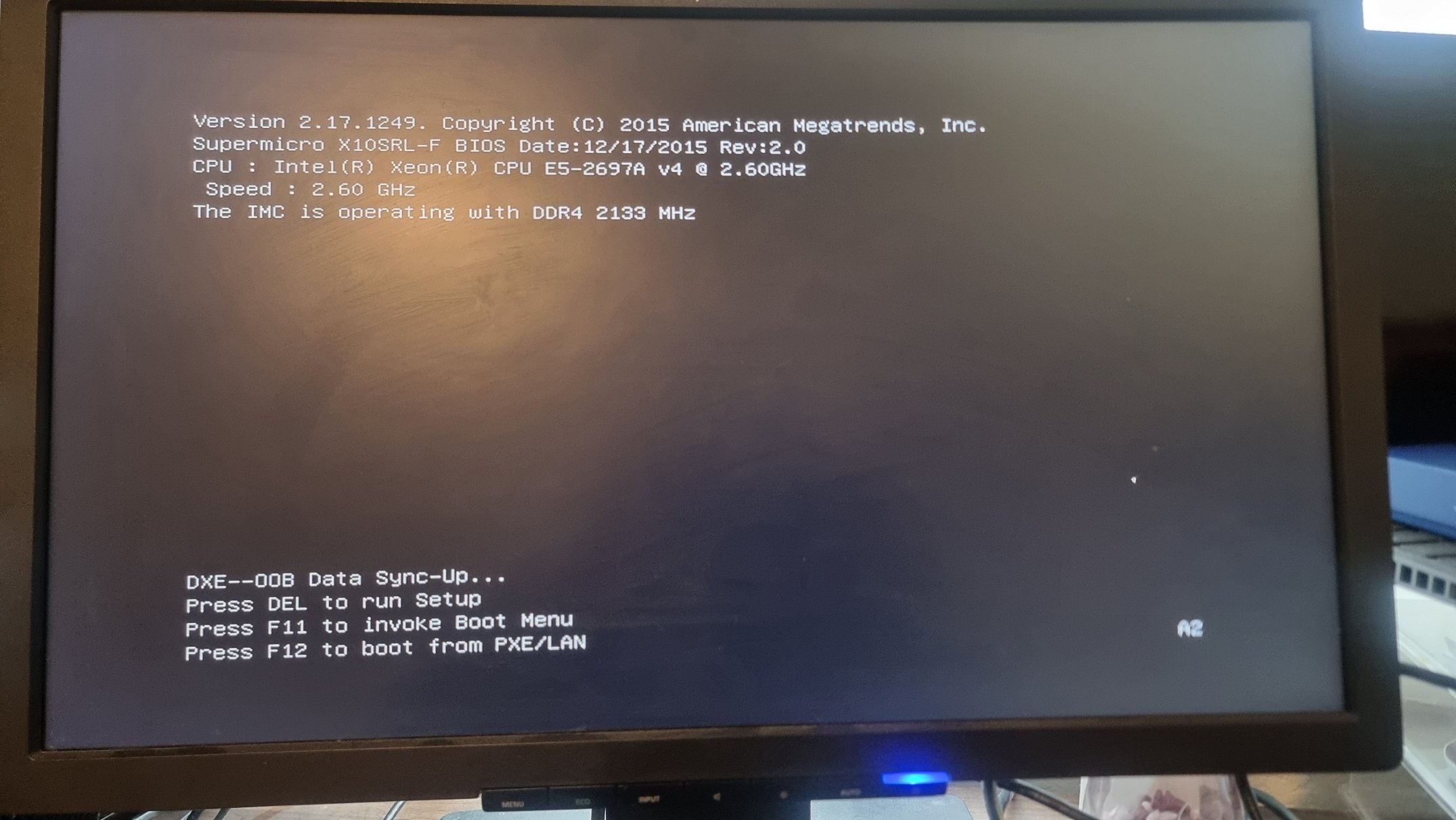

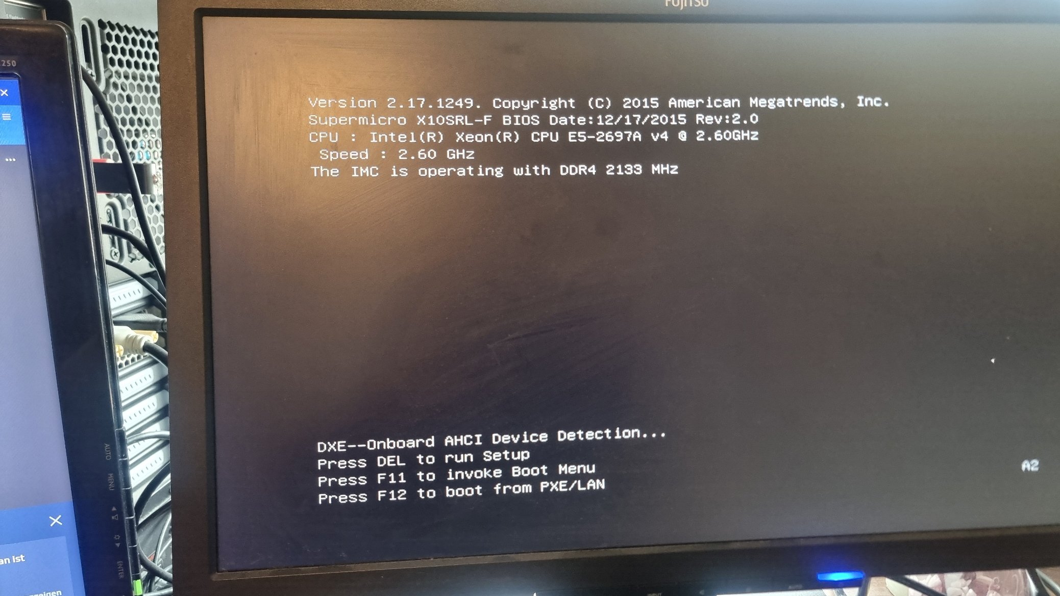

Ich habe den Server nun angeklemmt, er startet einwandfrei, doch nach dem Menü in welchem er mir die CPU aufführt und ich die Optionen habe:
Press DEL to run setup
Press F11 to invoke Boot menü
Press F12 to boot from PXE/LAN

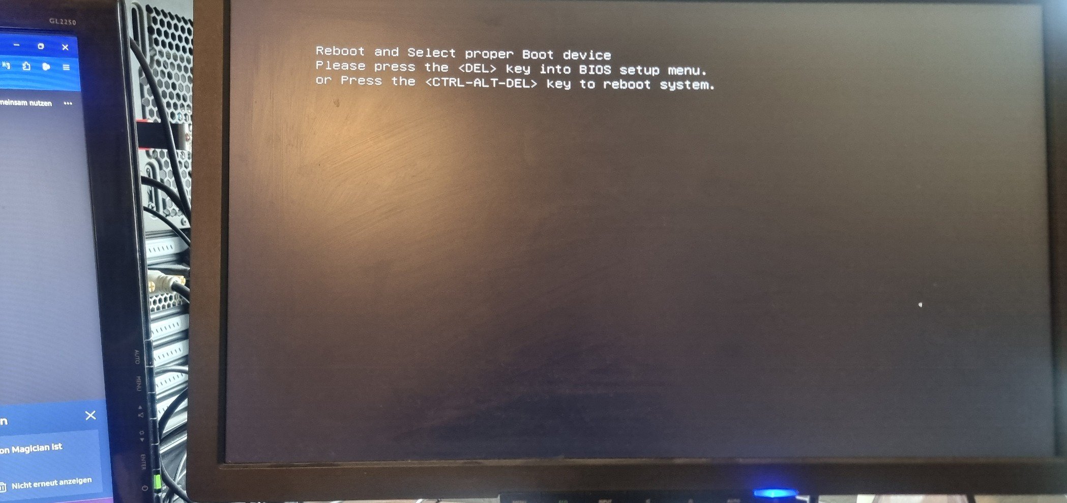

komme ich auf einen Screen mit der Boot-Fehlermeldung:
Reboot and select proper boot device please presse the del key into bios setup menu or press the ctrl-alt-del key to reboot system

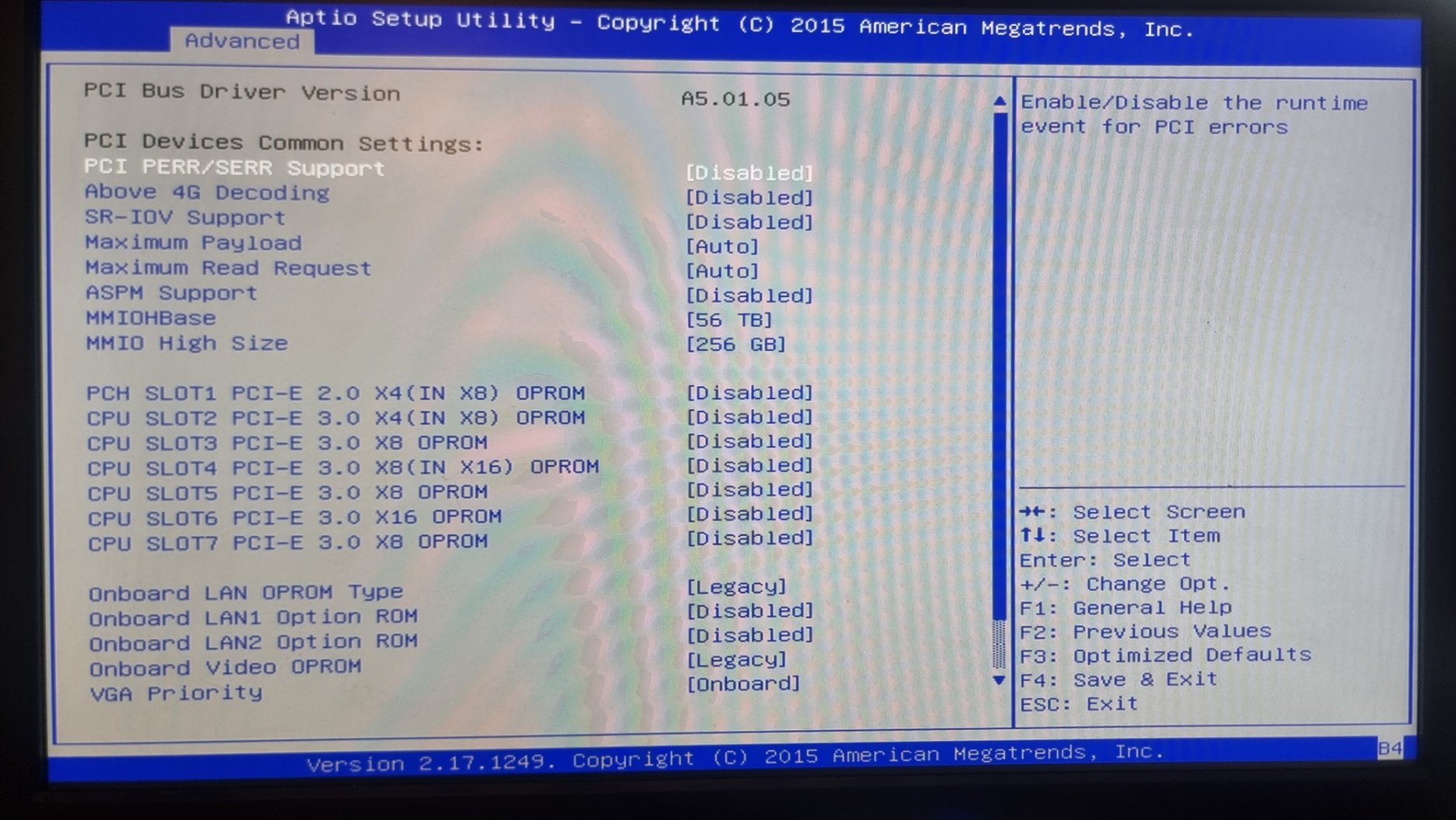

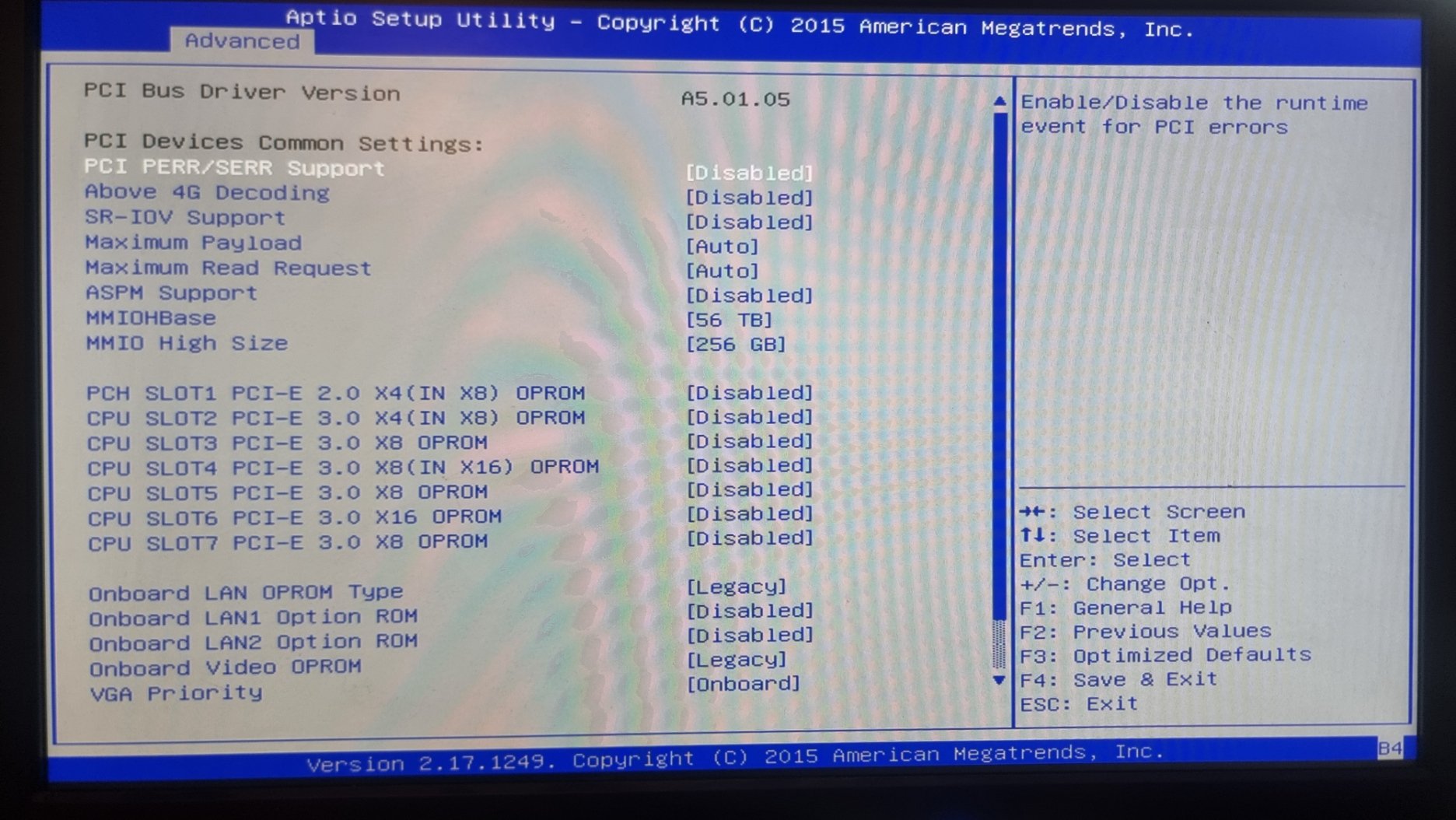

bin dann erstmal ins bios und hab unter "advance" geschaut das die PCI-E Slots in denen die LSI-Karten stecken, auf Legacy stehen (Erst nacheinander und dann alle auf einmal (sind 4 Karten verbaut), dazu komme ich baer gleich). Danach geschaut dass keine konträre Boot-Reihenfolge ausgewählt wurde und neugestartet.
Ich habe das Ding mit ctrl+C zugespamt um irgendwie in das Bootmenü der LSI-Karte zu gelangen um dort das RAID zu löschen, doch leider vergeblich... dann habe ich ctrl+H probiert, danach ctrl+r und dann ctrl+m.... doch nichts funktionierte.
Auch wundert es mich, dass ich an keiner stelle des neustartvorgangs eine Meldung wie eben jene sehe (folgend ein Beispiel):
LSI Corp. MPT SAS2 BIOS
Version 07.39.02.00 (2013.03.06)
Press <CTRL+C> to start LSI Configuration Utility
Finde ich sehr seltsam.
Ich könnte es mir ja erklären, wenn die einzelnen PCI-E Slots auf "Enabled" gestanden hätte, aber nicht, wenn sie auf Legacy stehen.

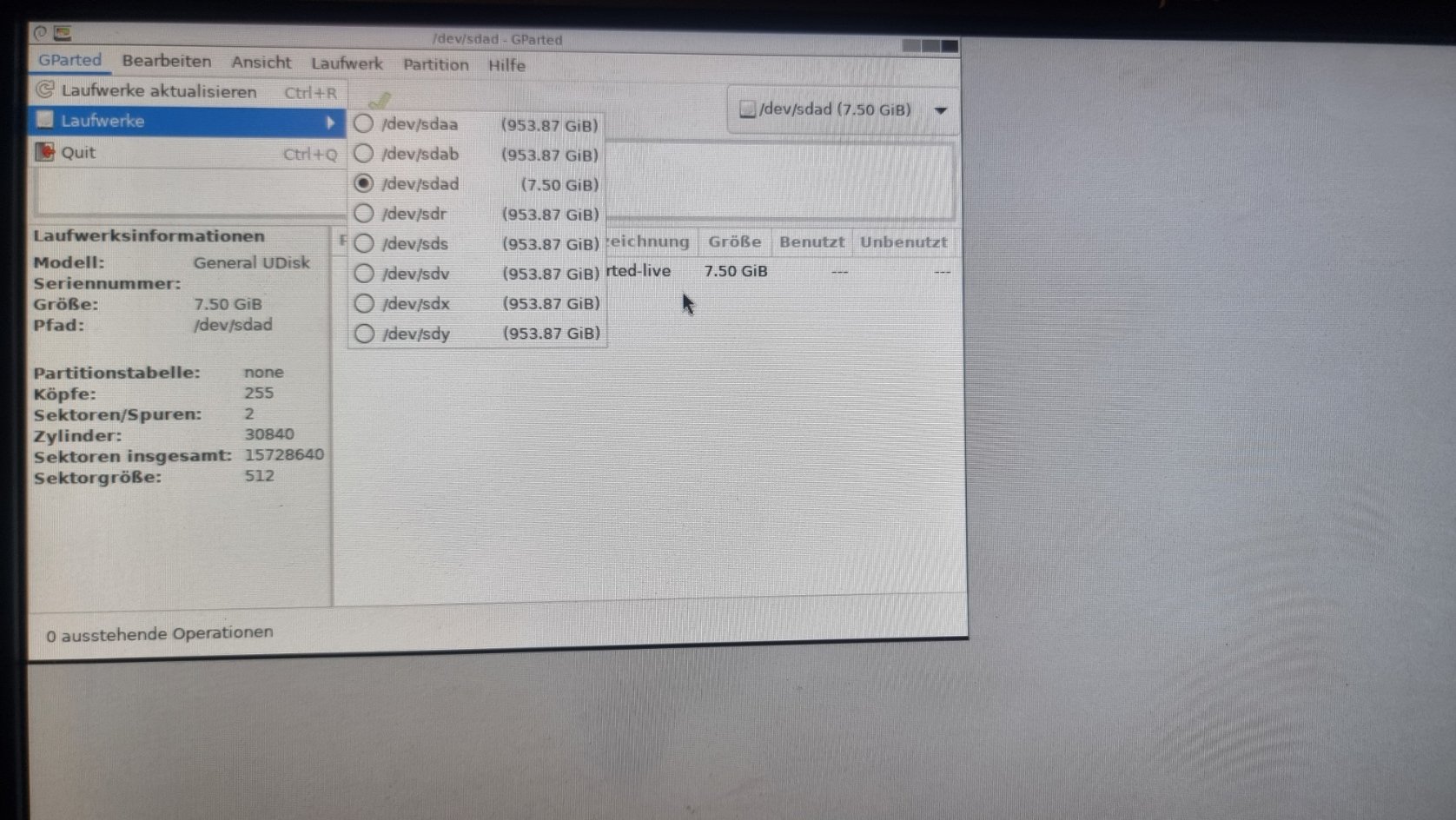

Jedenfalls änderte ich mal die Boot-Reihenfolge im BIOS auf USB-HardDisk und steckte den zuvor erstellten GParted Live-Stick ein. Hier bootete er einwandfrei auf den Stick und ich bekam das GParted-Menü angezeigt. Habe dort allerdings nichts drin gemacht.
Kann mir vielleicht jemand sagen was ich falsch mache? .... An was es liegen könnte?
Das ist ja auch richtig. Vielleicht sind die Karten ohne BIOS geflasht worden und schon im IT Mode.
Boote doch einfach mal ein WinPE z.B: HBCD um zu überprüfen, ob die Platten einzeln sichtbar sind
Jedes halbwegs aktuelle Linux sollte aber auch Treiber integriert haben.
P.S. Bei mir ist das LSI Bios sichtbar (OPROM auf Legacy), also sollte es nicht am Board liegen.
Reaktionen: JumpingCat, hpoperator und Khorneflakes
OPROM auf Legacy = Korrekt für diese alten Controller um davon zu booten
OPROM auf Disabled = Controller stehen nicht als Bootdevice zur Verfügung, würden aber funktionieren wenn du ein OS startest
Ein BIOS / Boot ROM auf dem Controller ist technisch gesehen optional, man braucht das nicht, damit der funktioniert, sofern man nicht davon booten will.

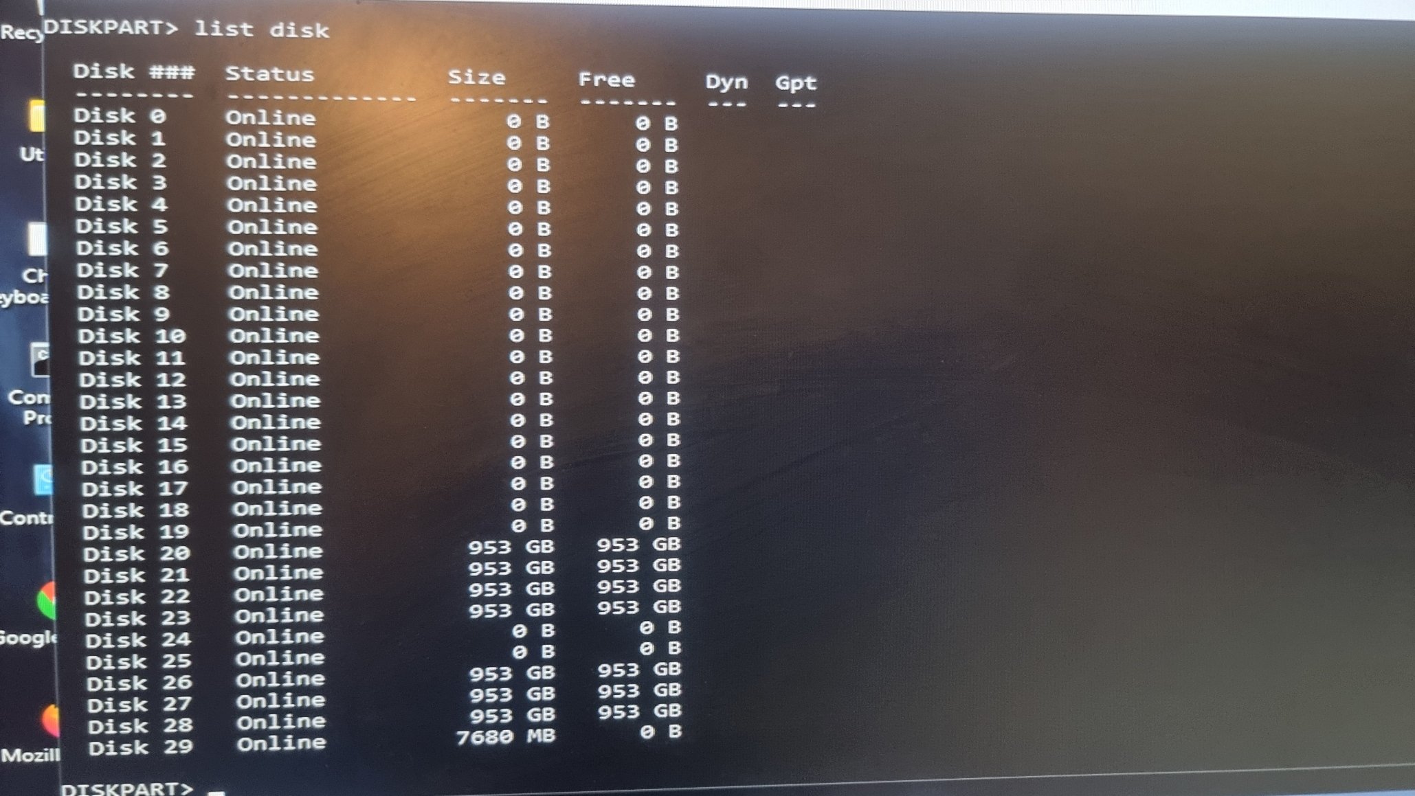

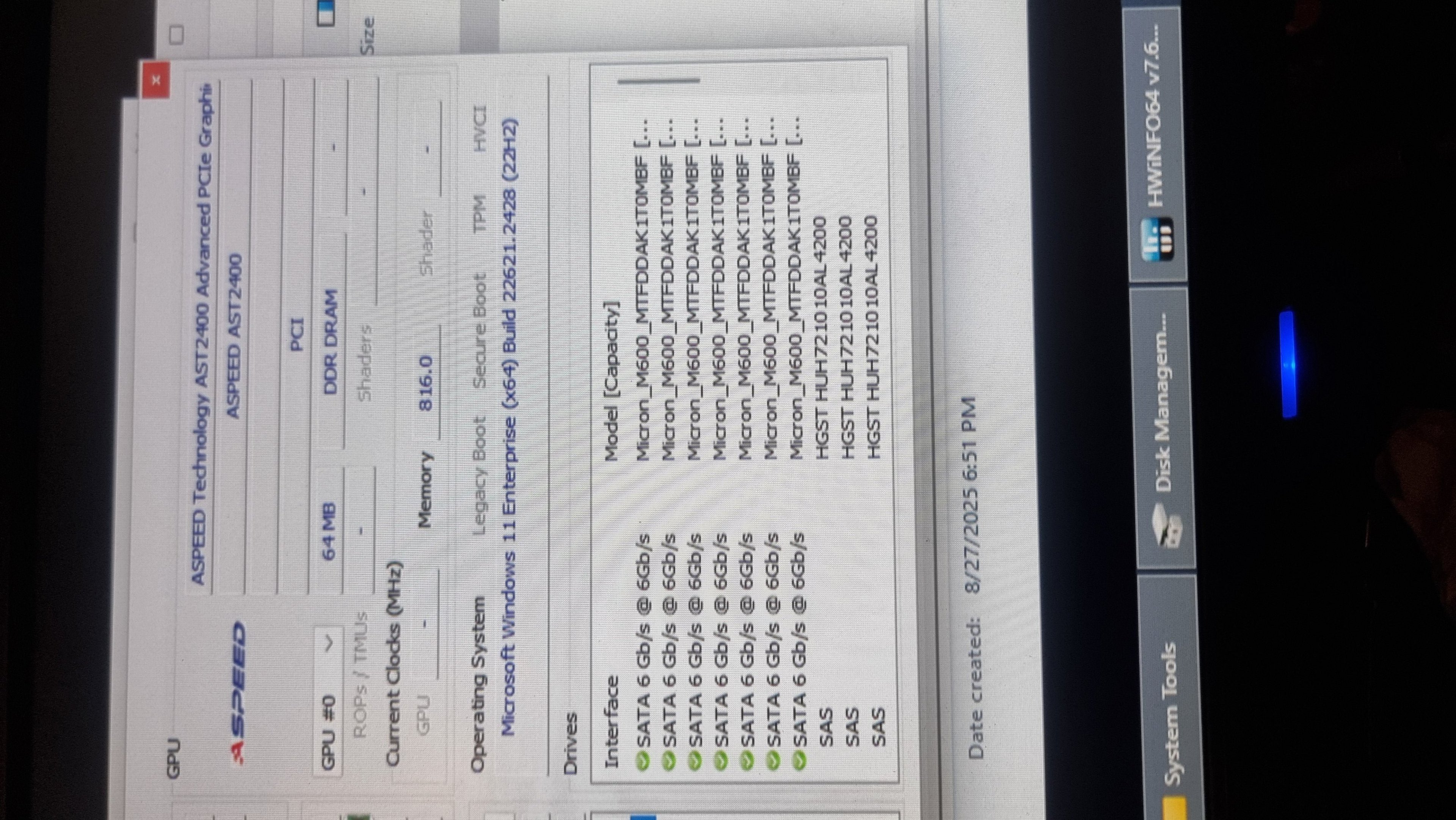

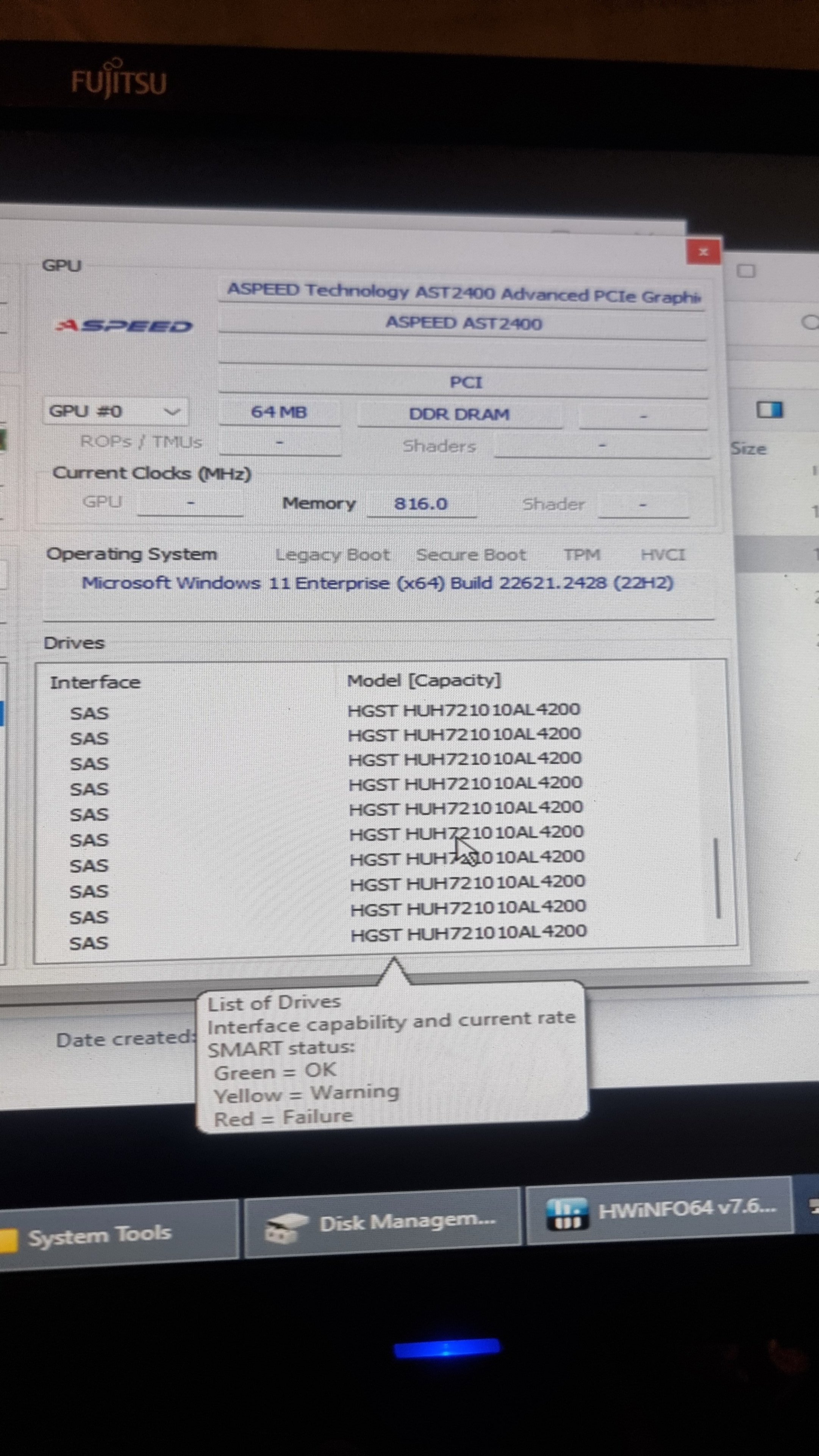

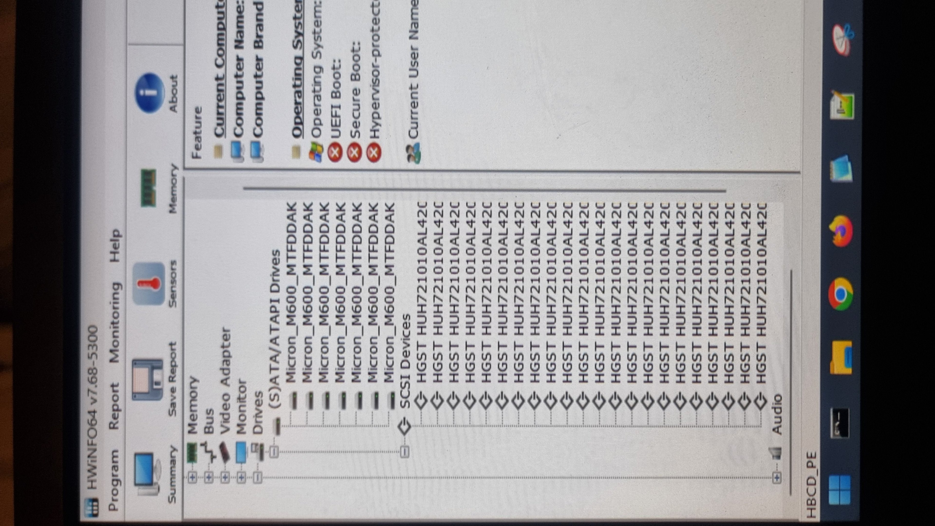

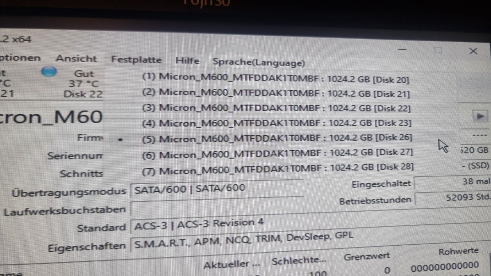

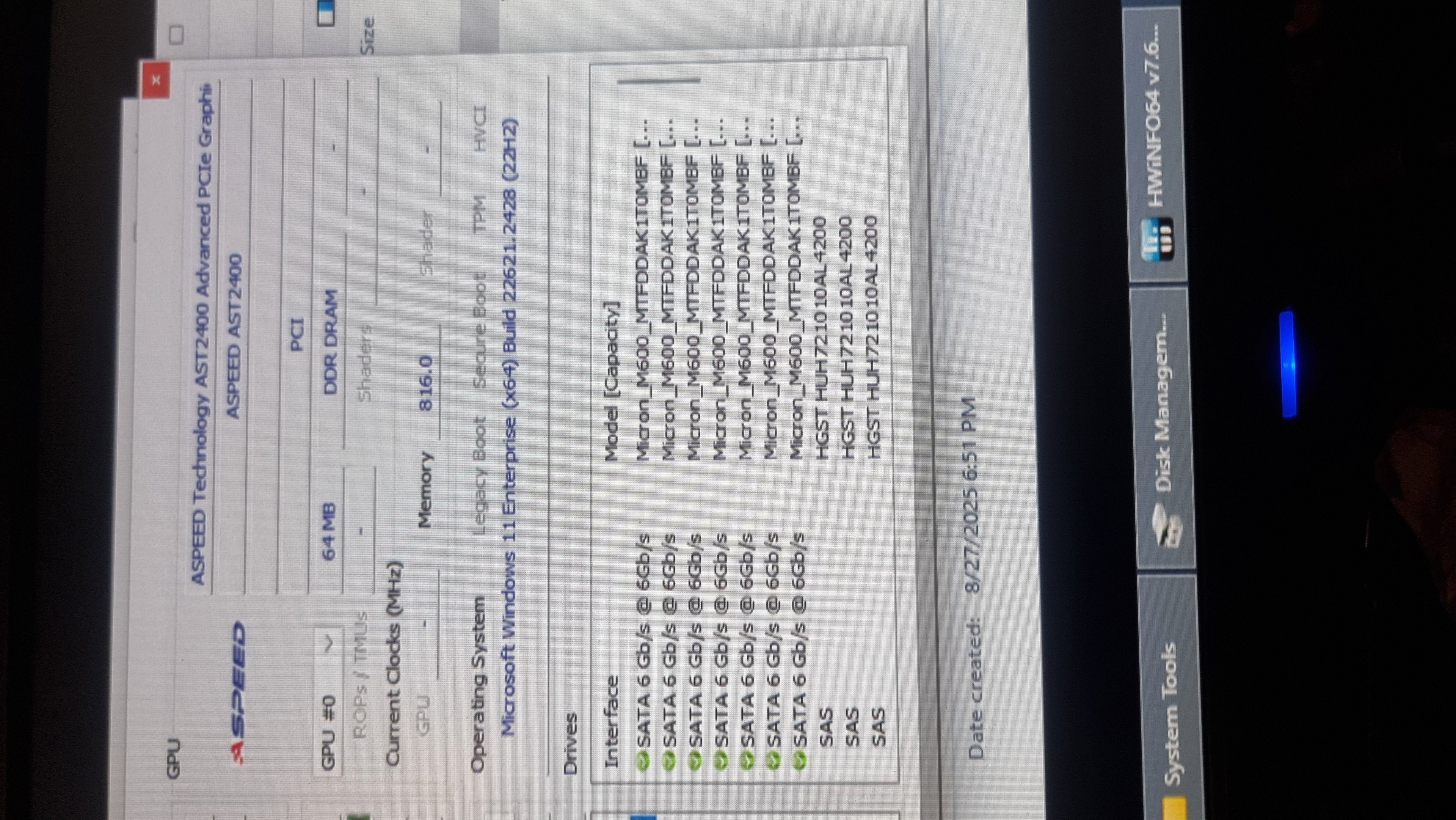

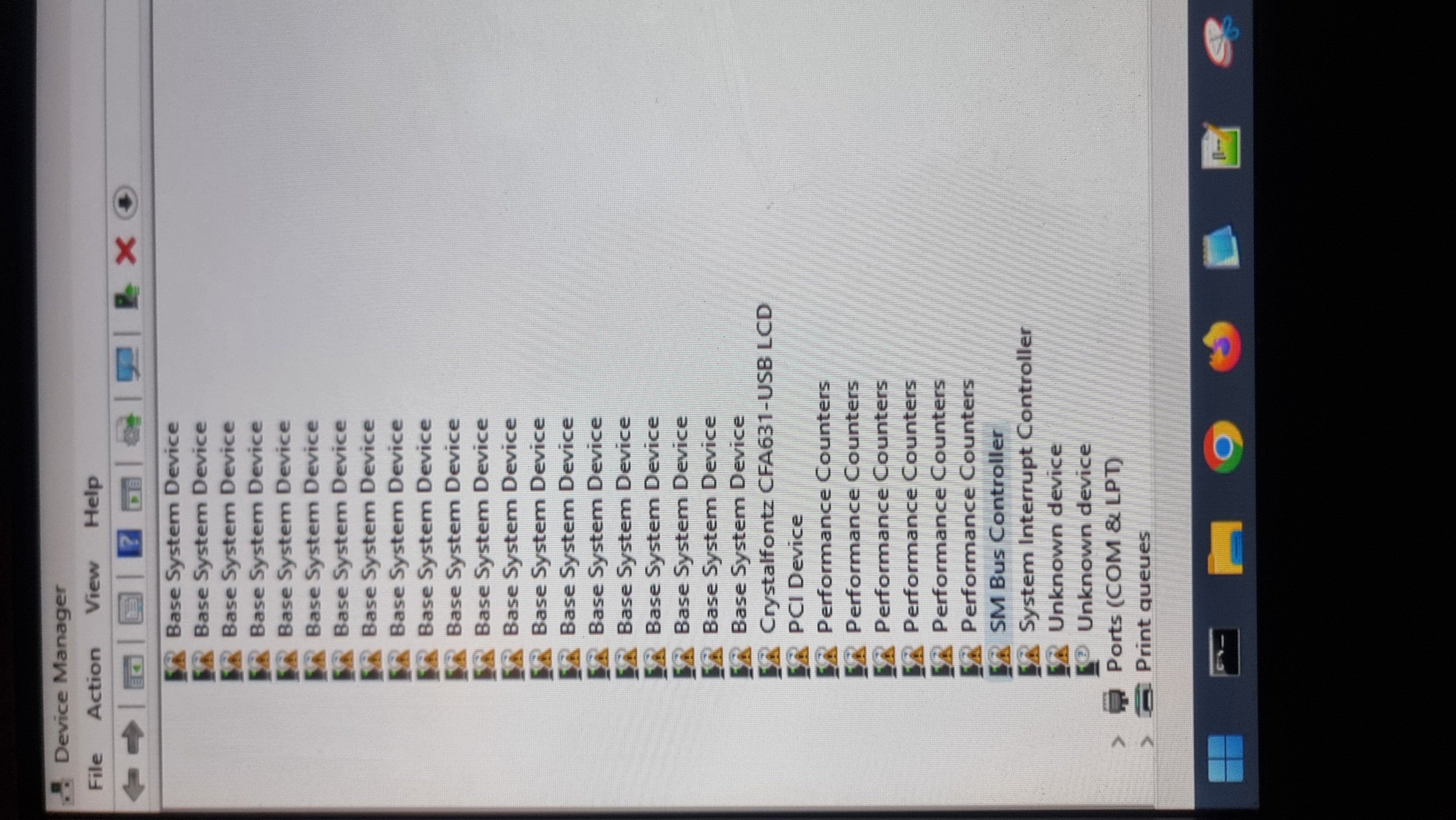

also ich habe jetzt mit dem HBCD (scheint ein Windows11 zu sein) das System gebootet.
Positiv hier ist, dass die verschiedensten Programme zwecks Überprüfung dabei sind.Mir kommt es so vor, als würden die ca. 7 SSD gefunden gefunden werden und der rest, der an den 9211-8i zwar auch, aber eingeschränkt.

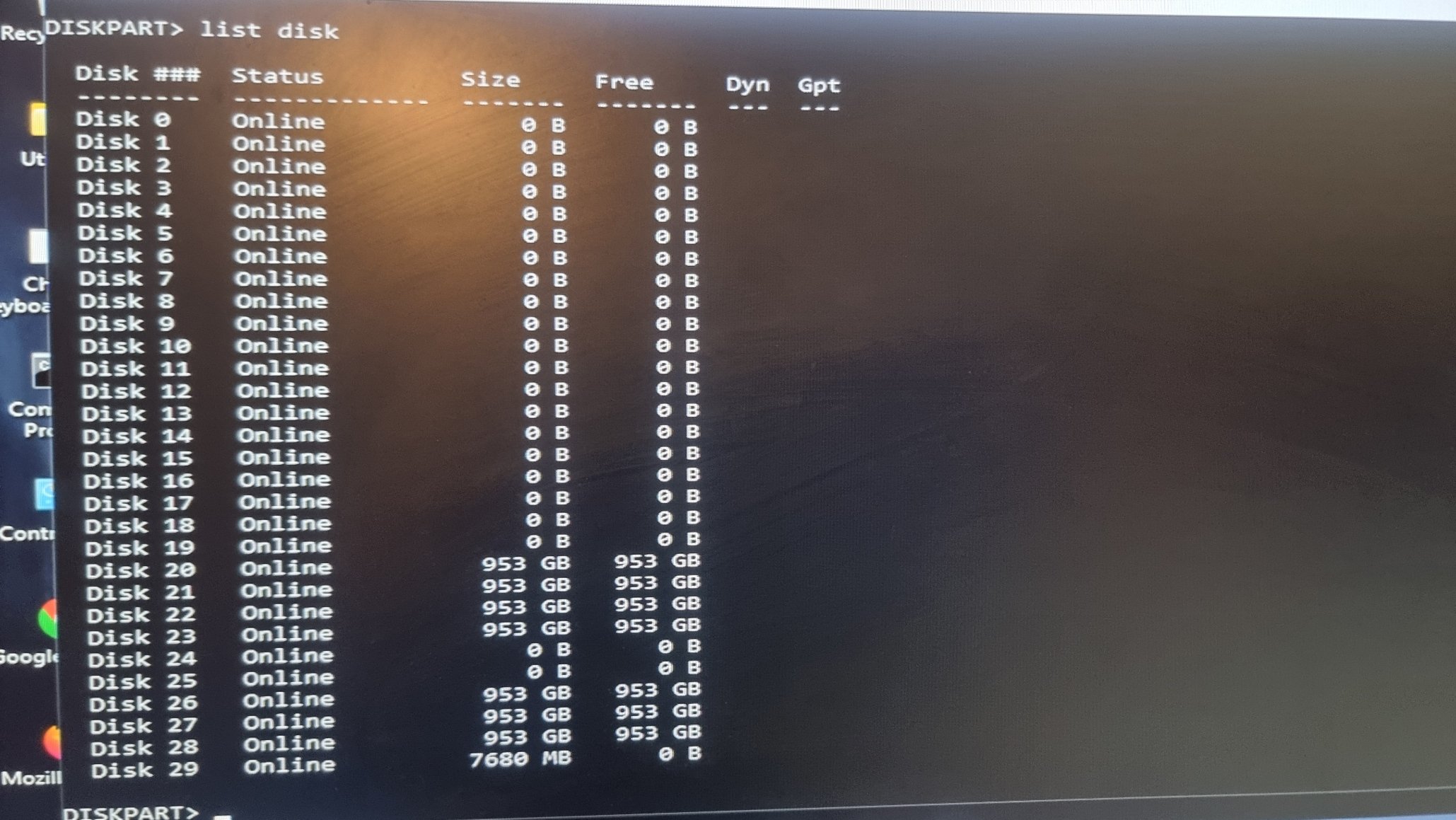

unter DOS --> diskpart --> list disk
habe ich ebenso den Eindruck. Die SAS-Disks werden gelistet, allerdings mit Größe: 0
Ich habe keinen Zugriff auf diese Platten.
Beigefügt die Fotos welche ich soeben machte.

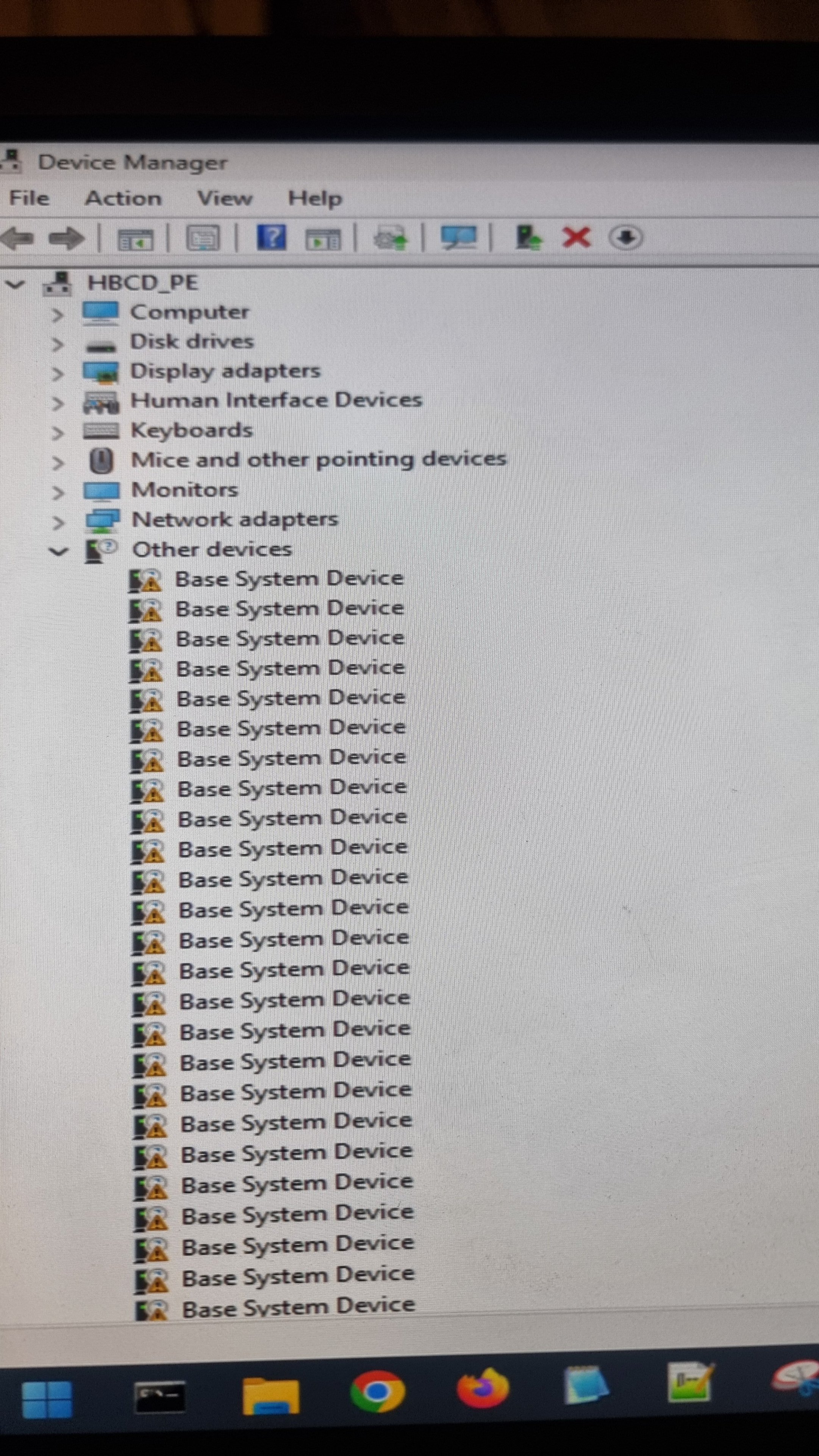

Ich dachte erst, da Microsoft Windows, die Platten würden nicht erkannt werden, da evtl Treiber für die 9211-8i nicht installiert wurden und daher die Platten nicht "durchgereicht" werden. Also nahm ich erneut den GParted Live-Stick zur Hand und startete damit. Hier aber ebenso. Die SSD-Platten werden erkannt und die SAS-Platten nicht aufgelistet (siehe ebenfalls beigefügtes Screenshot).

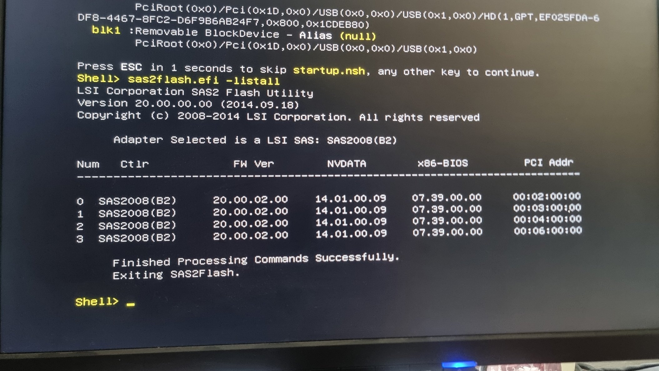

Leider habe ich keine Kenntnis davon wie ich den firmwarestand einsehen kann. Sorge habe ich, dass wenn ich nun die 9211-8i in den IT-Mode bringe, dass ich, sofern IR-Mode vorhanden, die RAID-Informationen nicht mehr sauber von den Platten löschen kann.
Eine Übersicht habe ich auch nicht, muss dafür jedes Kabel einzeln abgehen. Die jeweiligen Platten hängen ja noch an den dazugehörigen 9211-8i Karten, deshalb sah ich diesbezüglich Keine Notwendigkeit. Aber wenn es für den Vorgang erforderlich ist, dann kann ich das morgen machen.
Siehe Anleitung zum Flashen, mit sas2flash.efi -listall werden dir die Controller samt Modus und Firmware angezeigt.
Man kann sonst auch einfach 4mal mit jeweils einem Controller booten und schauen, welche Platten erkannt werden.

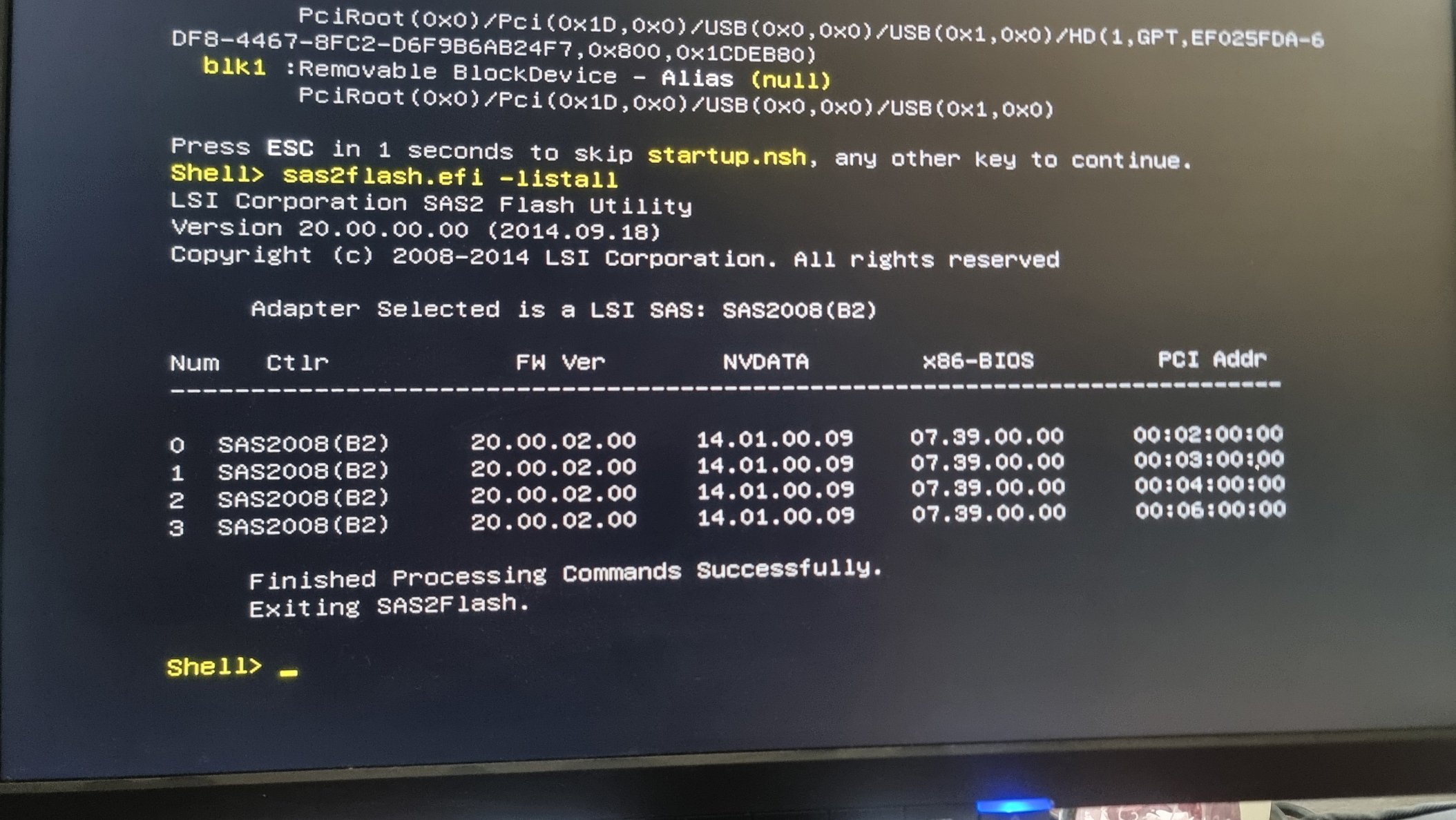

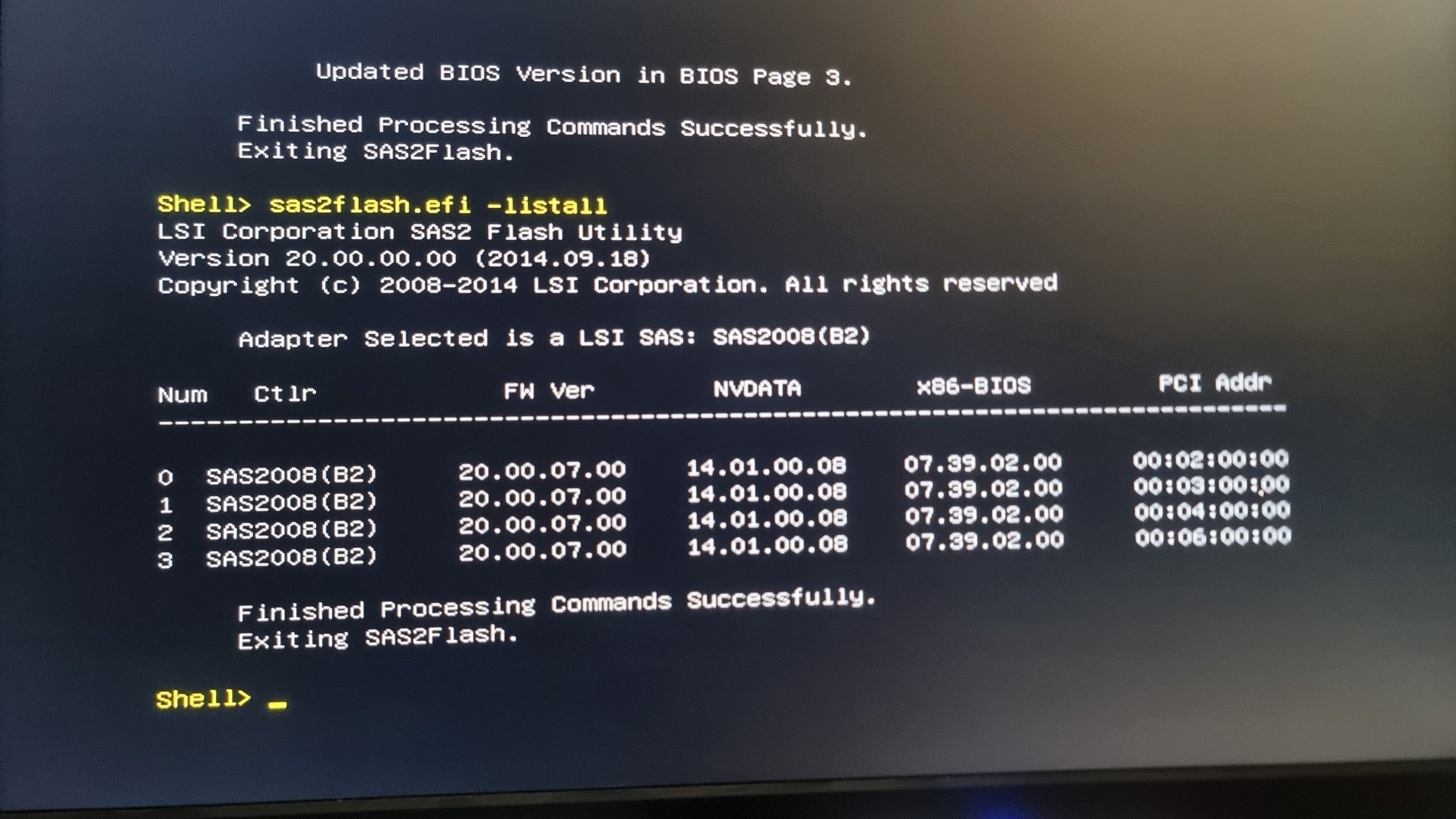

DANKE! ich habs hinbekommen..... musste einfach nur auf uefi stellen und nicht auf legacy 🫣

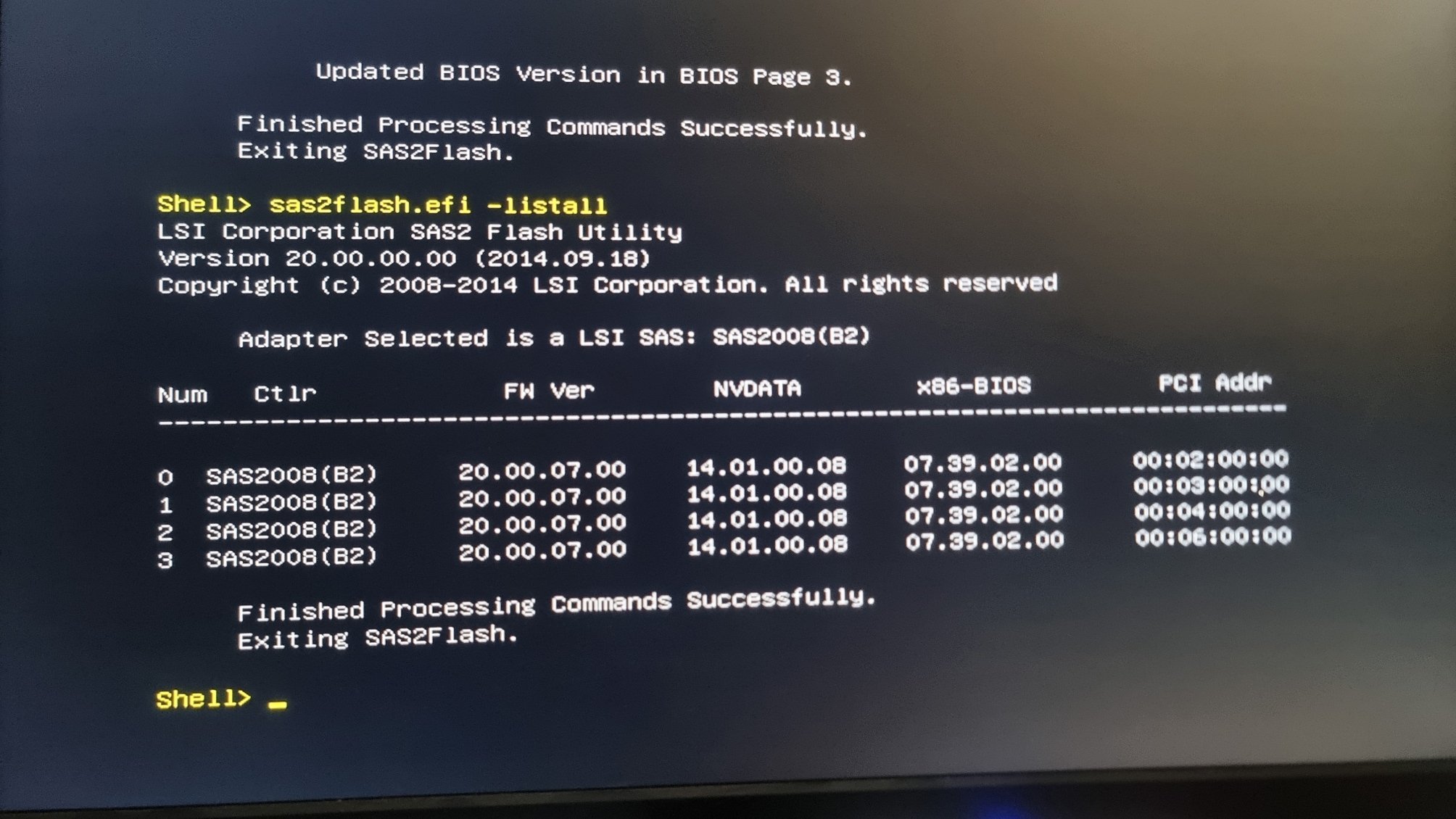

habe die Karten nun nach Anleitung geflasht. an keiner stelle generierte er mir einen Fehler oder Error un der bestätigte mir immer "successfully".
trotzdem habe ich genau die gleichen versionsnummer nach dem flasher, wie vor dem flashen.
Beigefügt ein foto vor dem flash und eines nach dem flash. (Nach dem flash ist das Foto wo man oben "Updatet BIOS Version in BIOS Page 3" erkennen kann).
Irgendwie wirkt das auf mich etwas unplausibel.

Bin ich dumm :stock:
Vor lauter "Nullen" und den Stress davor den ich hatte.
Vielen Dank 😅

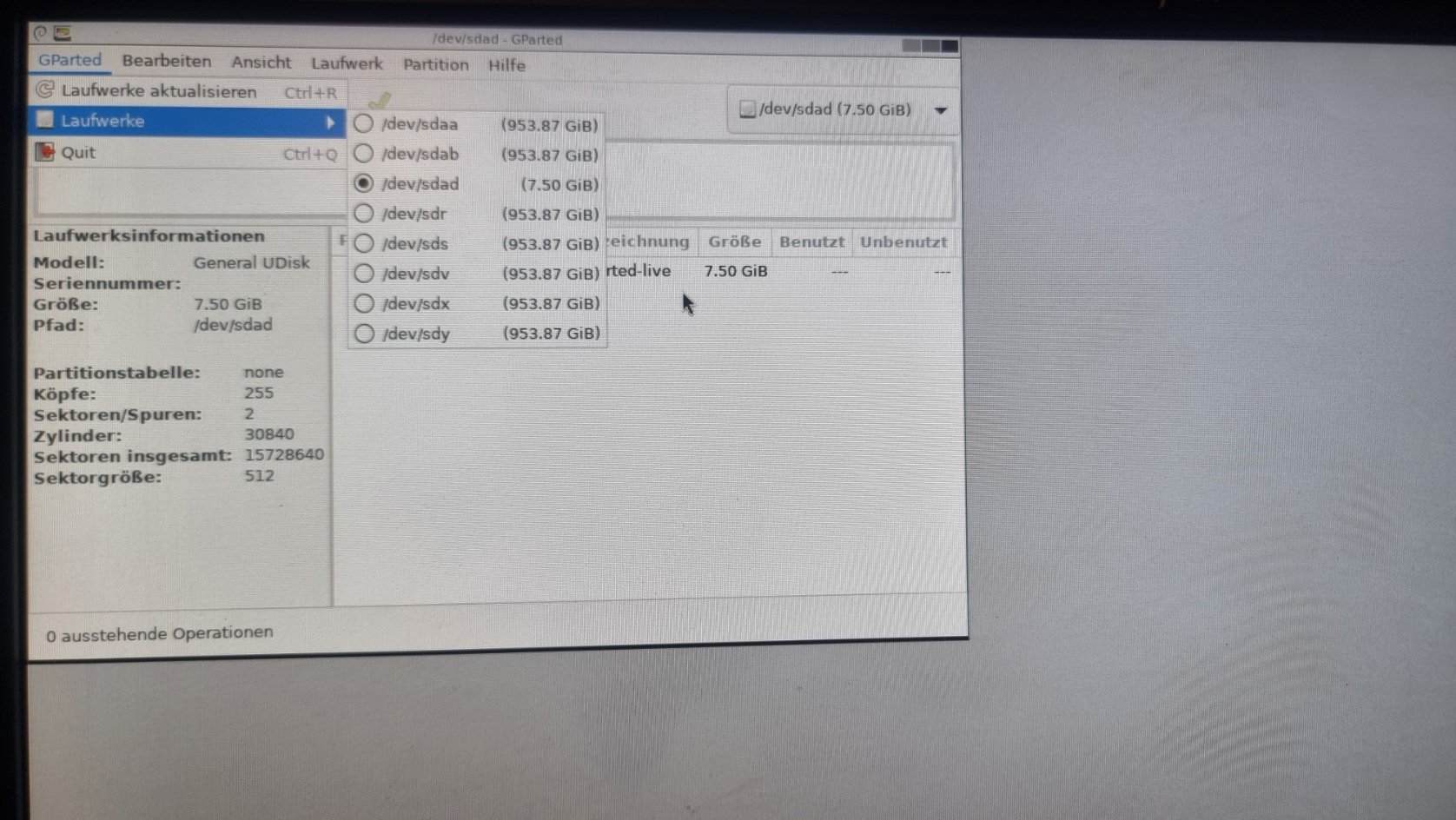

Ich würde sagen, dass ich jetzt den GParted-Live-Stick wieder einstecke und zum einen schaue ob mir alle Festplatten angezeigt werden und zum anderen, diese dann formatieren.
Reaktionen: Fusionator
also wenn das auch möglich ist. klar.
Installiere jetzt sowieso mal HBCD, da ich unter GParted erneut nur die 7 SSD-Festplatten angezeigt bekommen habe, und keine weiteren.
Festgestellt habe ich, das das SAS-Bios ebenfalls gebootet wird und JETZT sehe ich auch den Hinweis, dass ich mit ctrl+C in das SAS-BIOS Menü komme.

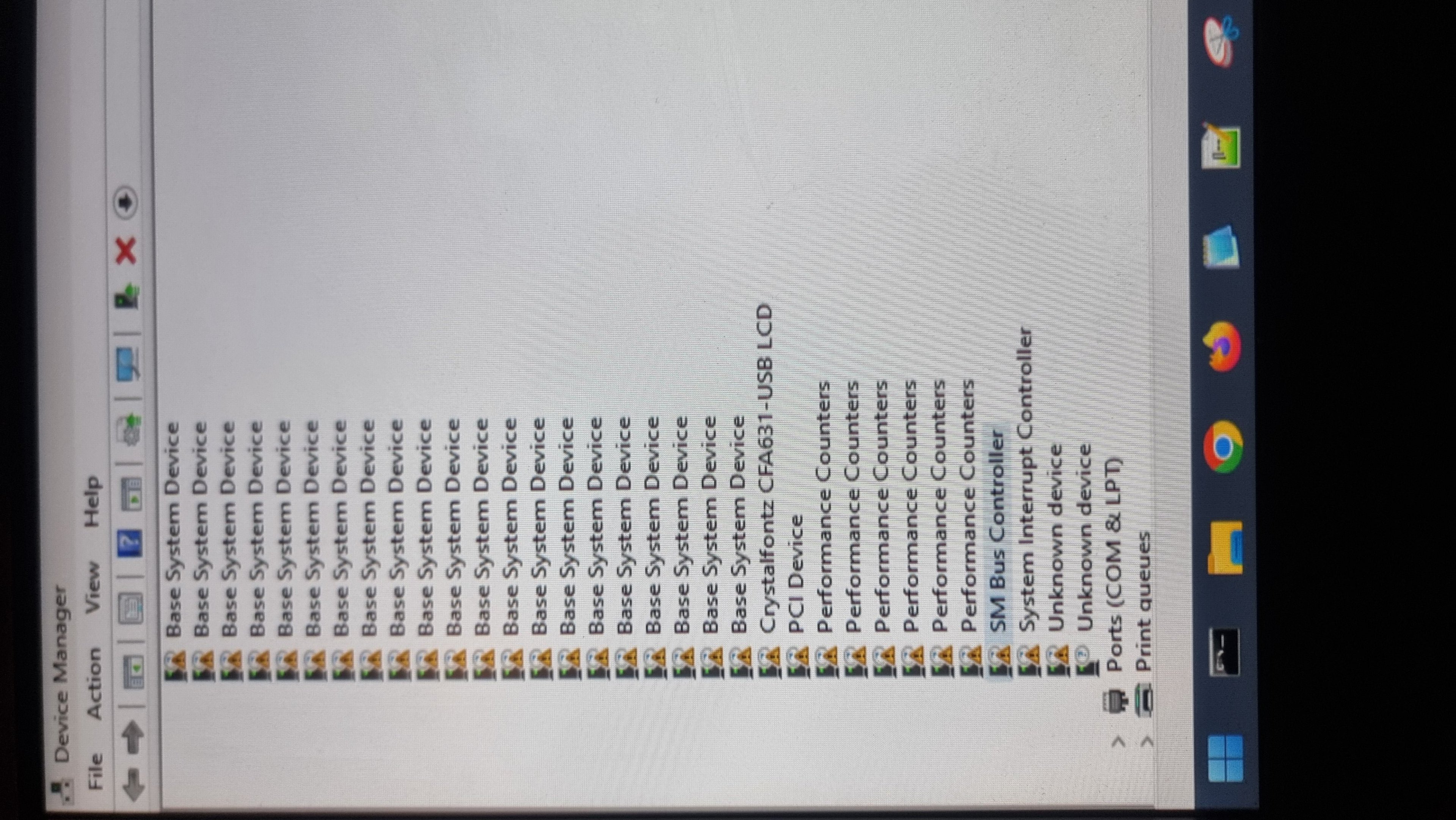

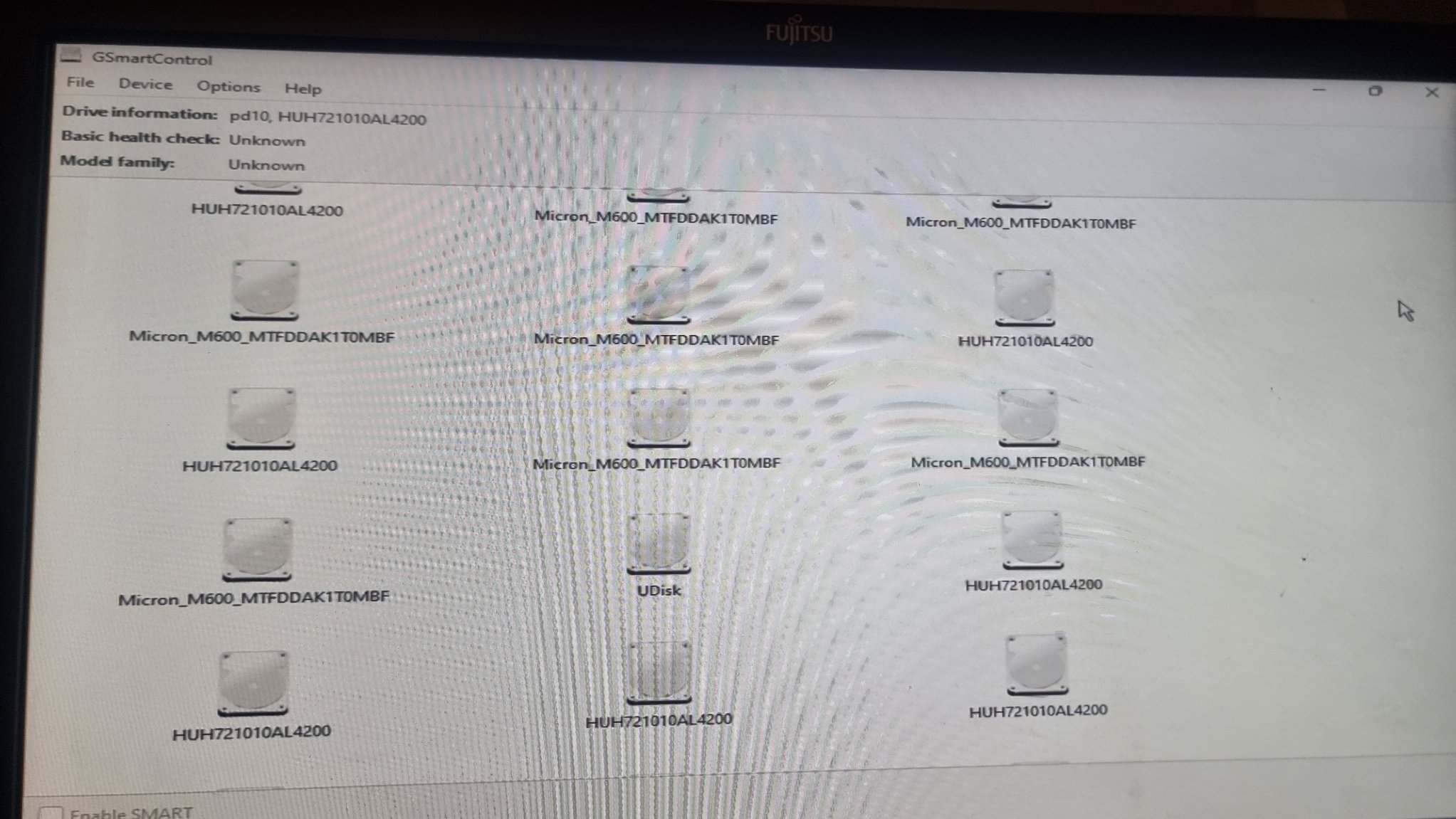

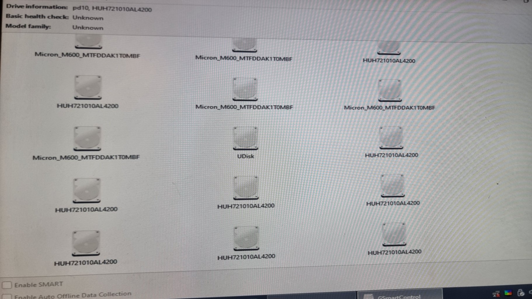

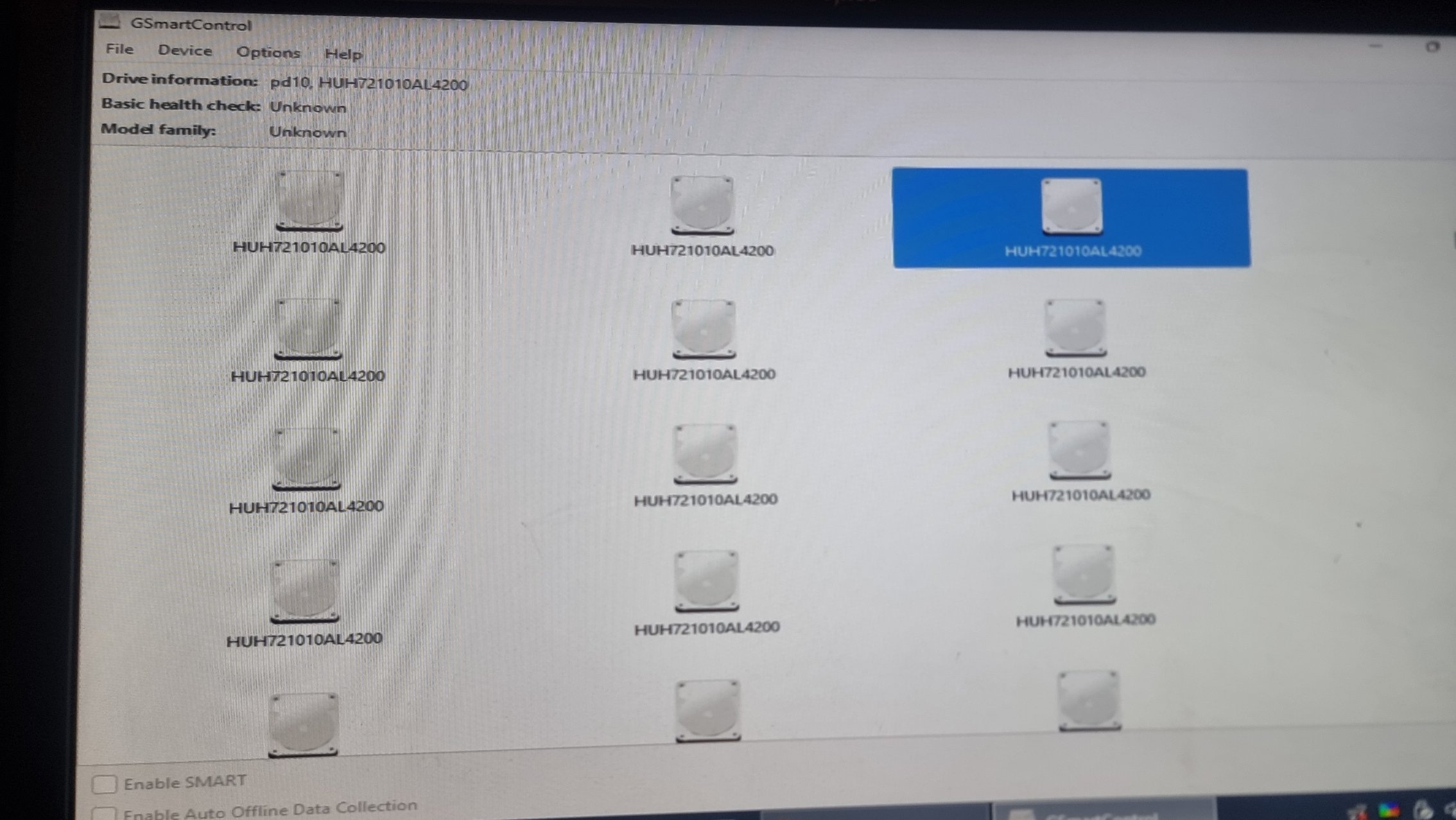

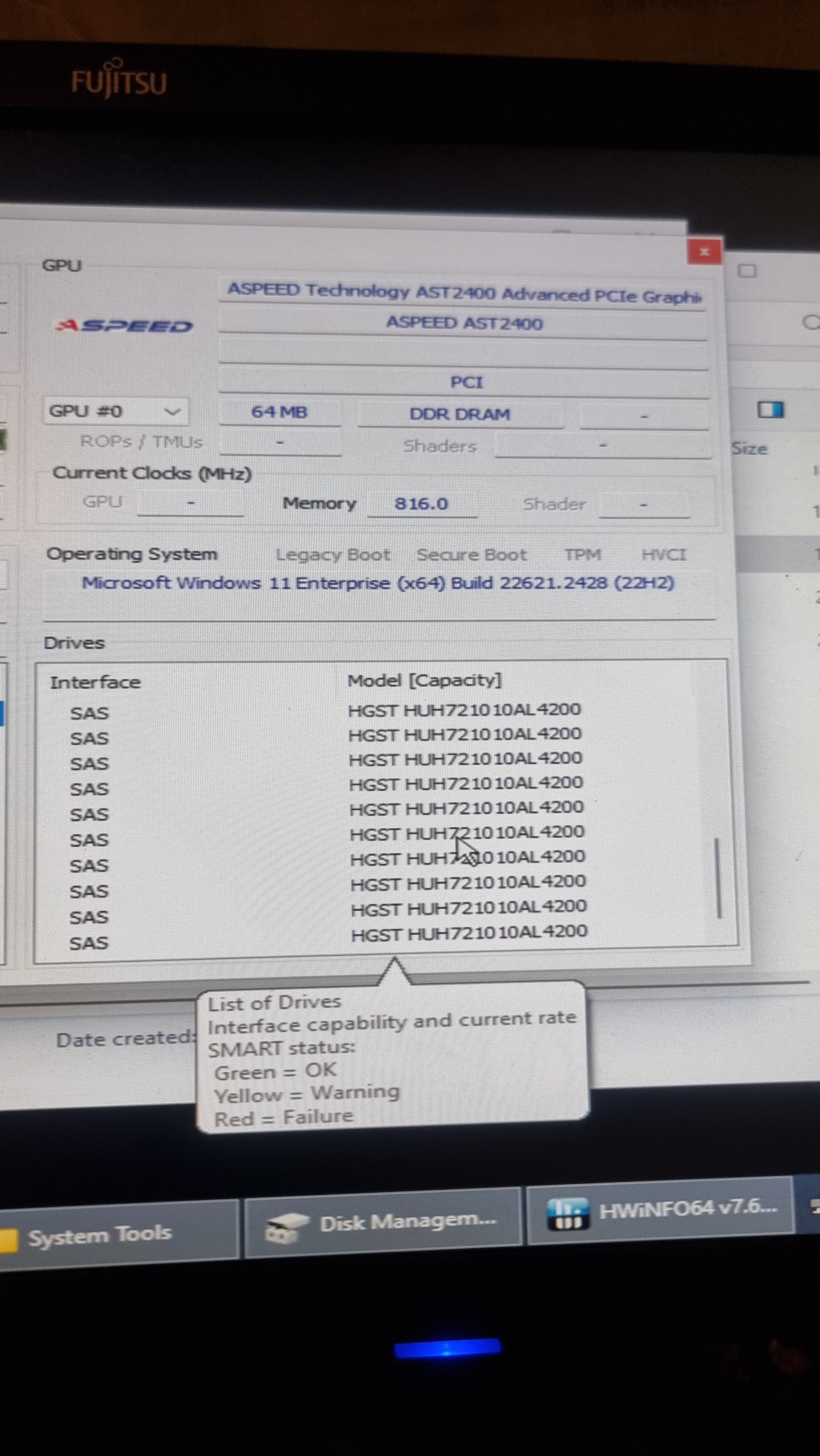

So. Unter dem SAS-BIOS sehe ich bei jeder LSI-Karte unter "SAS Topology" die jeweils angeschlossenen Platten. Es werden alle aufgeführt.

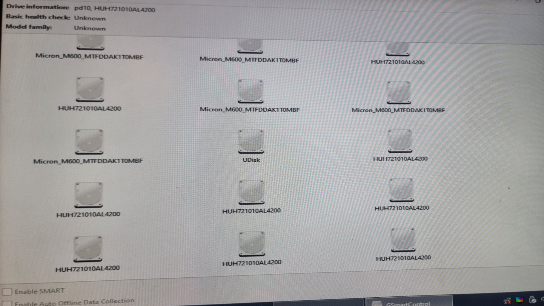

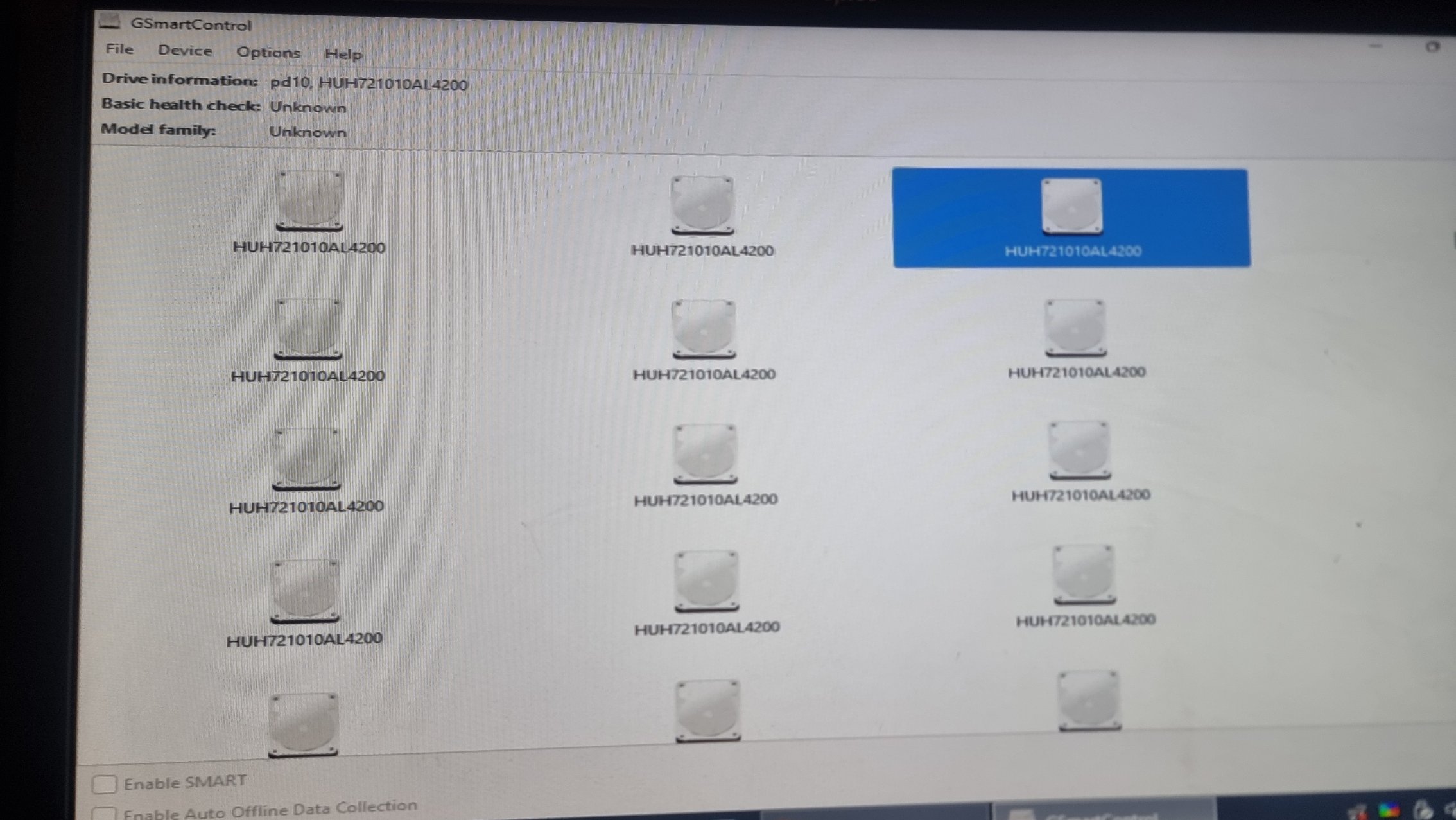

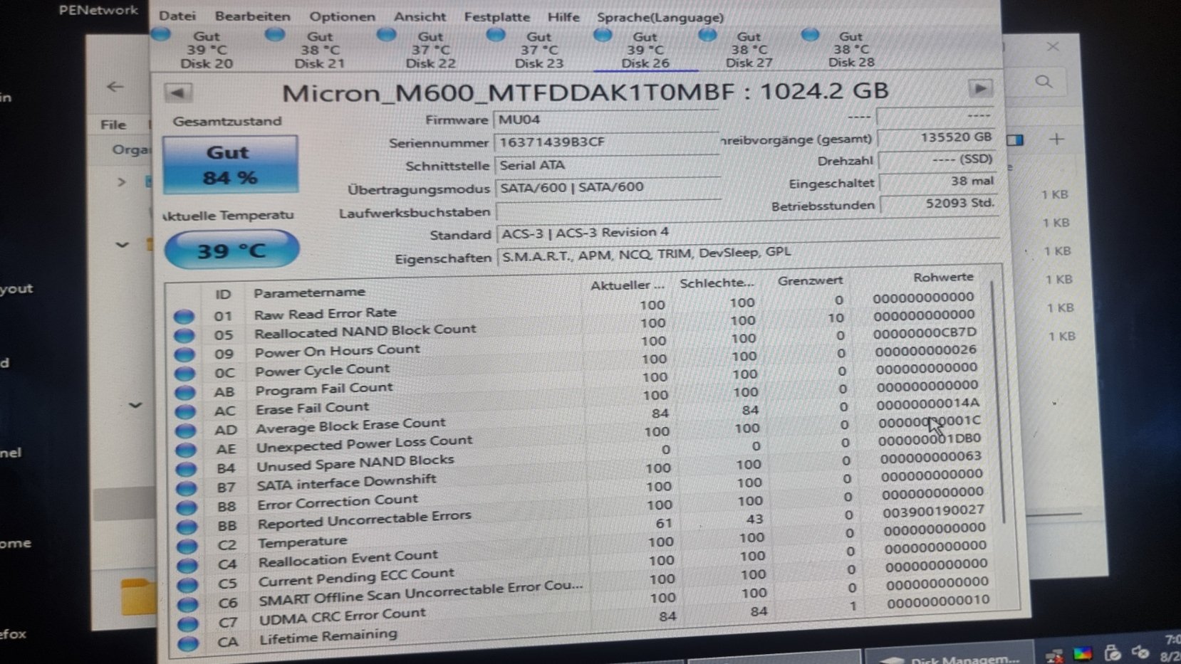

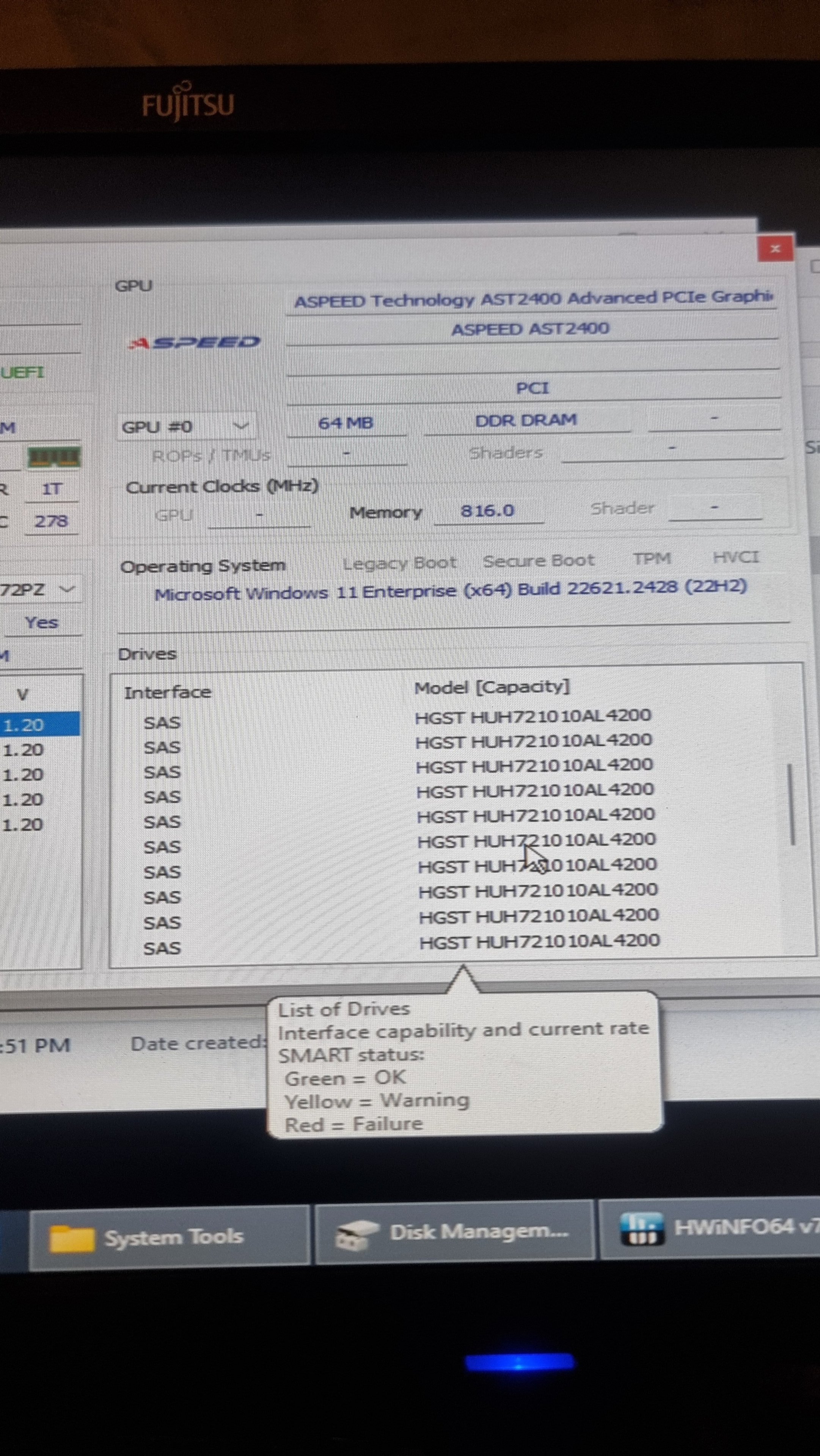

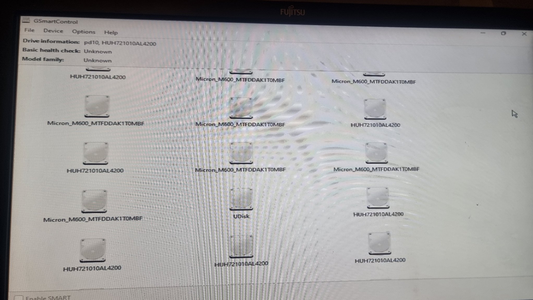

Wenn ich allerdings unter HBCD mithilfe der verschiedenen Programme nach den Festplatten schaue, is es das gleiche wie vor dem LSI Firmware Update. Die SSD Platten werden mir angezeigt und die SAS meistens nicht.
In einigen Programmen werden Sie angezeigt, allerdings erwecken Sie dann Anschein als seien Sie nicht "gekoppelt" (verzeiht den Ausdruck, hoffe ihr wisst was ich meine).
Beigefügt erneut ein paar Screenshots
Ich bin einfach nur ratlos!?
Was kann ich tun?

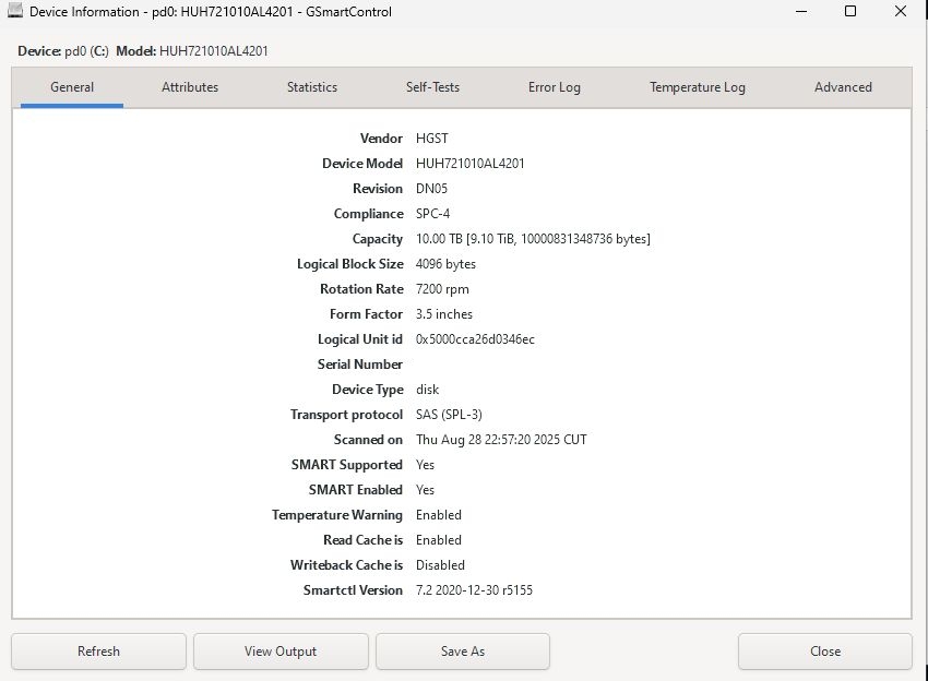

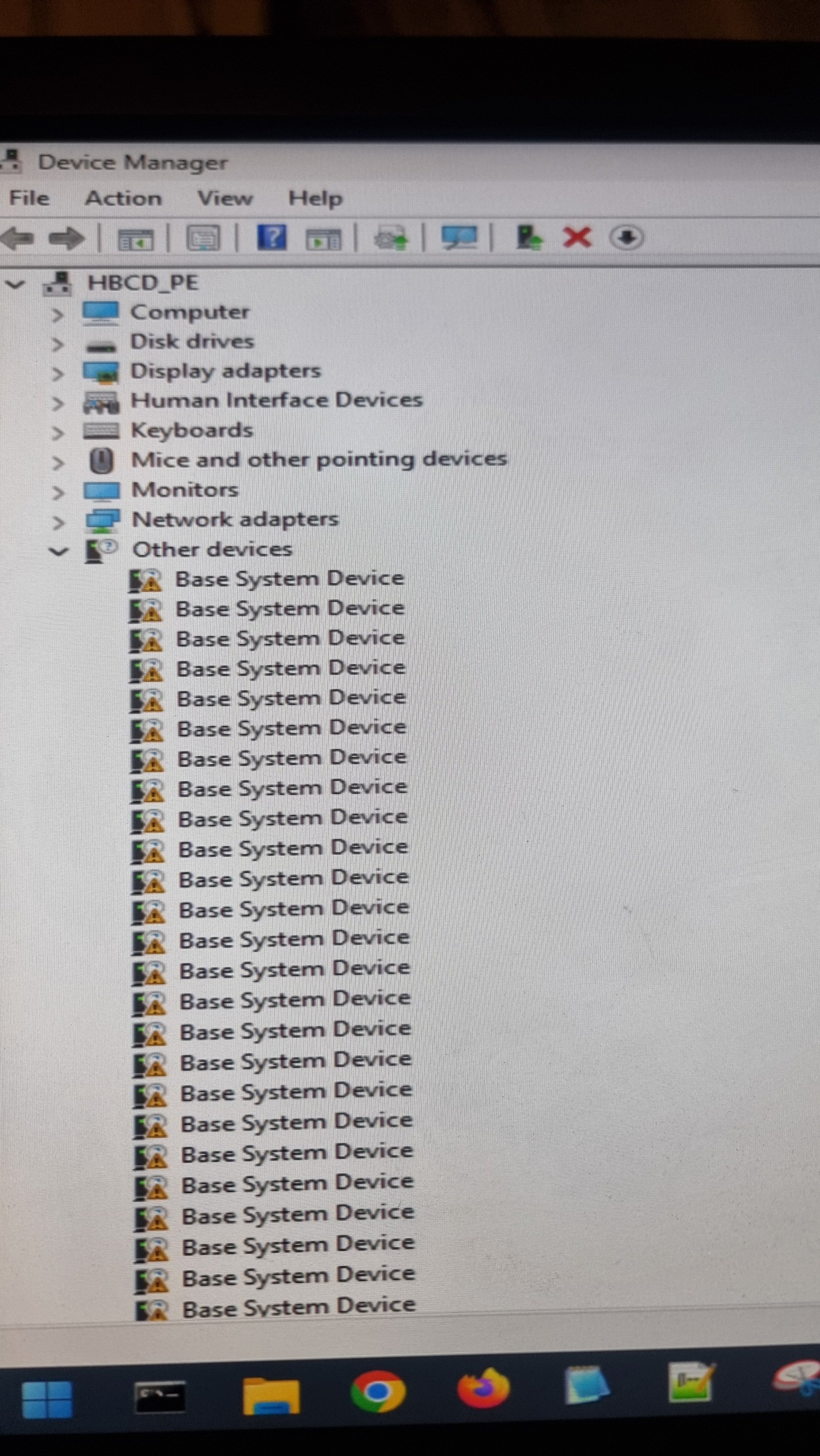

Die sind aber leider relativ wertlos. Man sieht SSDs und Festplatten, mehr eigentlich nicht. Fehlende Treiber sind bei so einem WinPE normal. Es gibt da noch andere Projekte, die aber hier nicht genannt werden können :D
Das hilft aber hier vermutlich auch nicht weiter.
Im ersten Bild hättest du ja eine Platte anklicken könne, damit man auch relevante Infos zur Festplatte sehen kann.
Was sagt GSmartControl bei so einer HGST Platte? Das spuckt ja doch einige Infos raus.
Was sagt Diskpart? Immer noch 0 GB Kapazität.
Du könntest ja auch einfach ein aktuelles Windows 10 installieren und sehen, wie sich die Sache da verhält.
