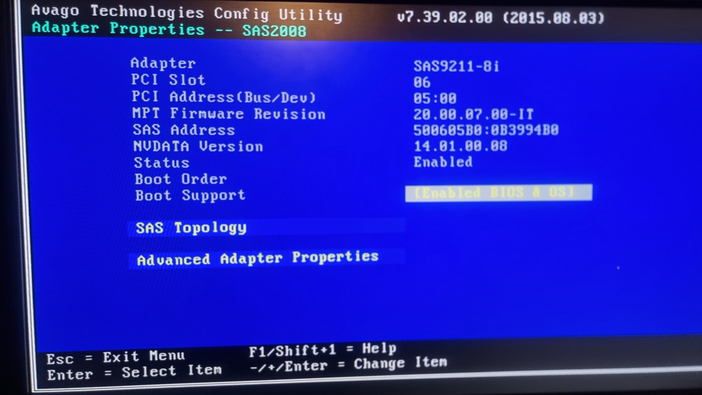

Bin jetzt mit meinem "Latein" am Ende.....

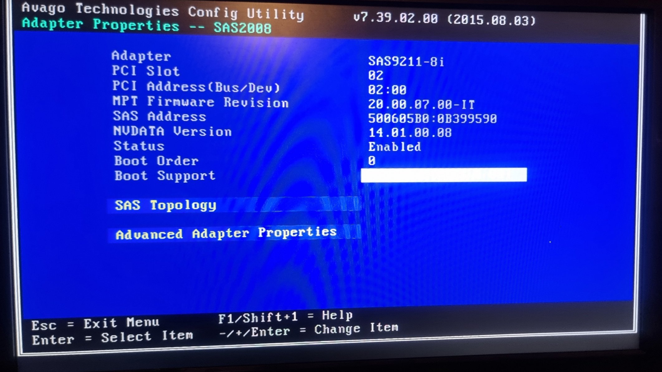

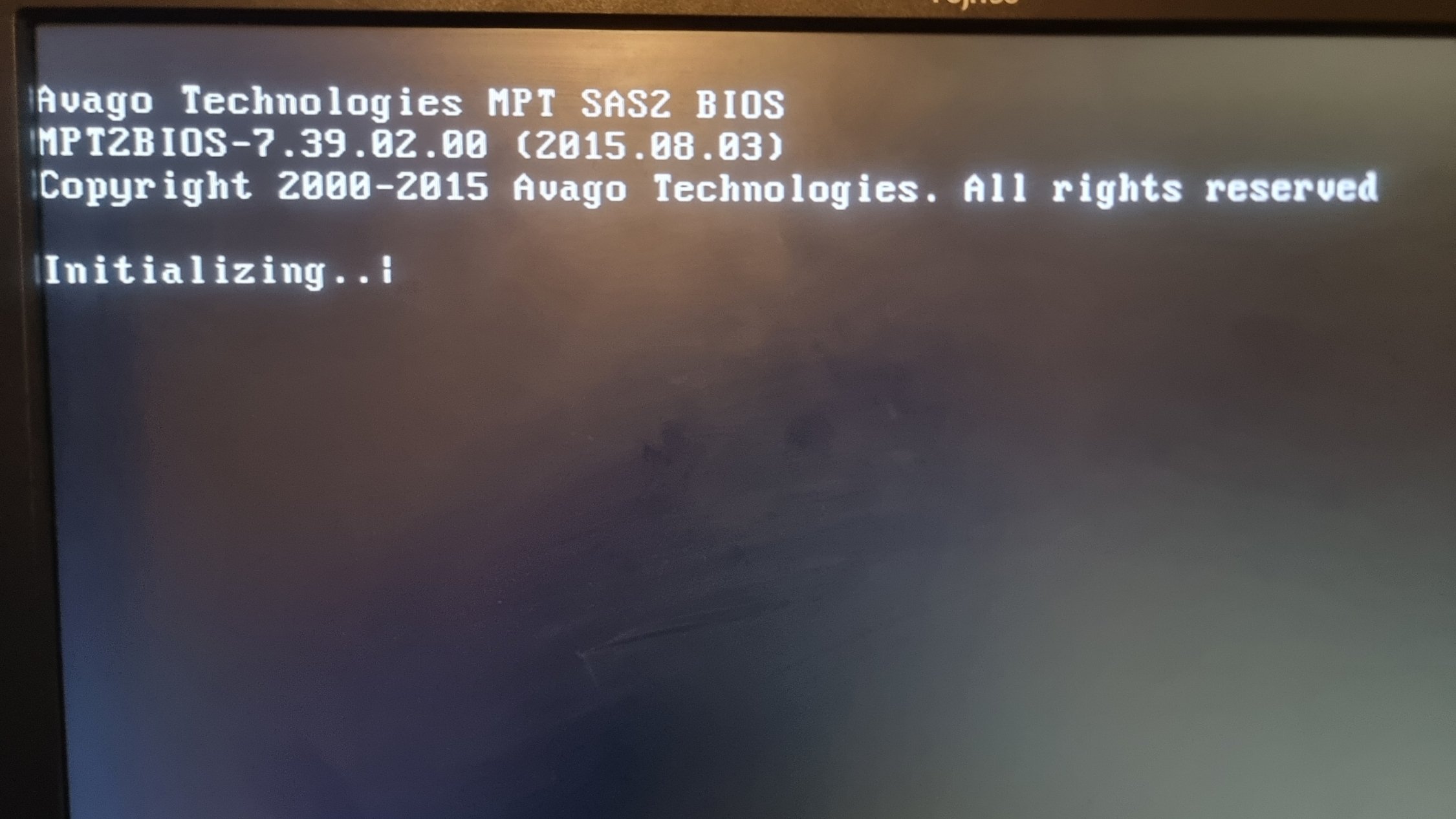

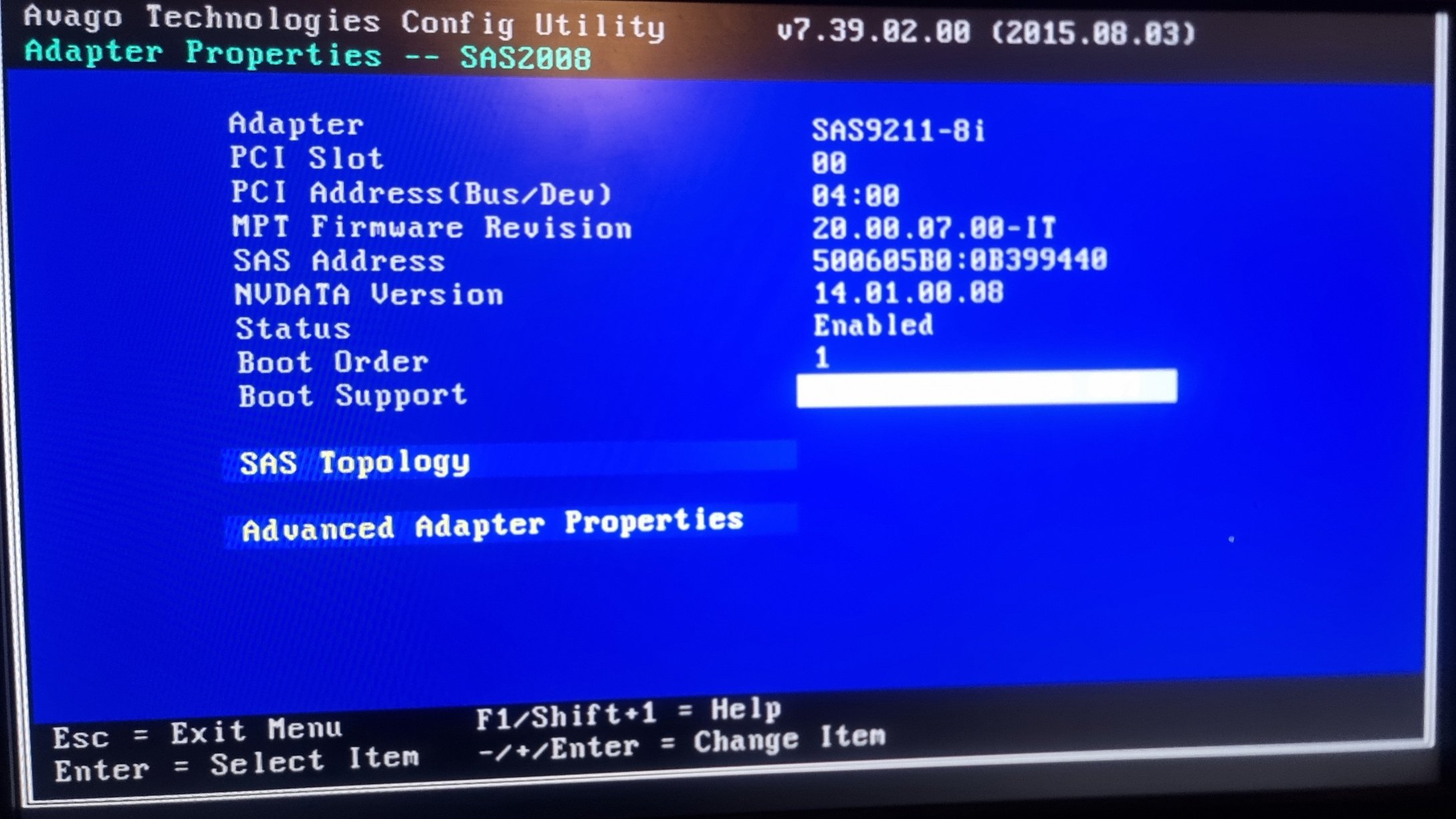

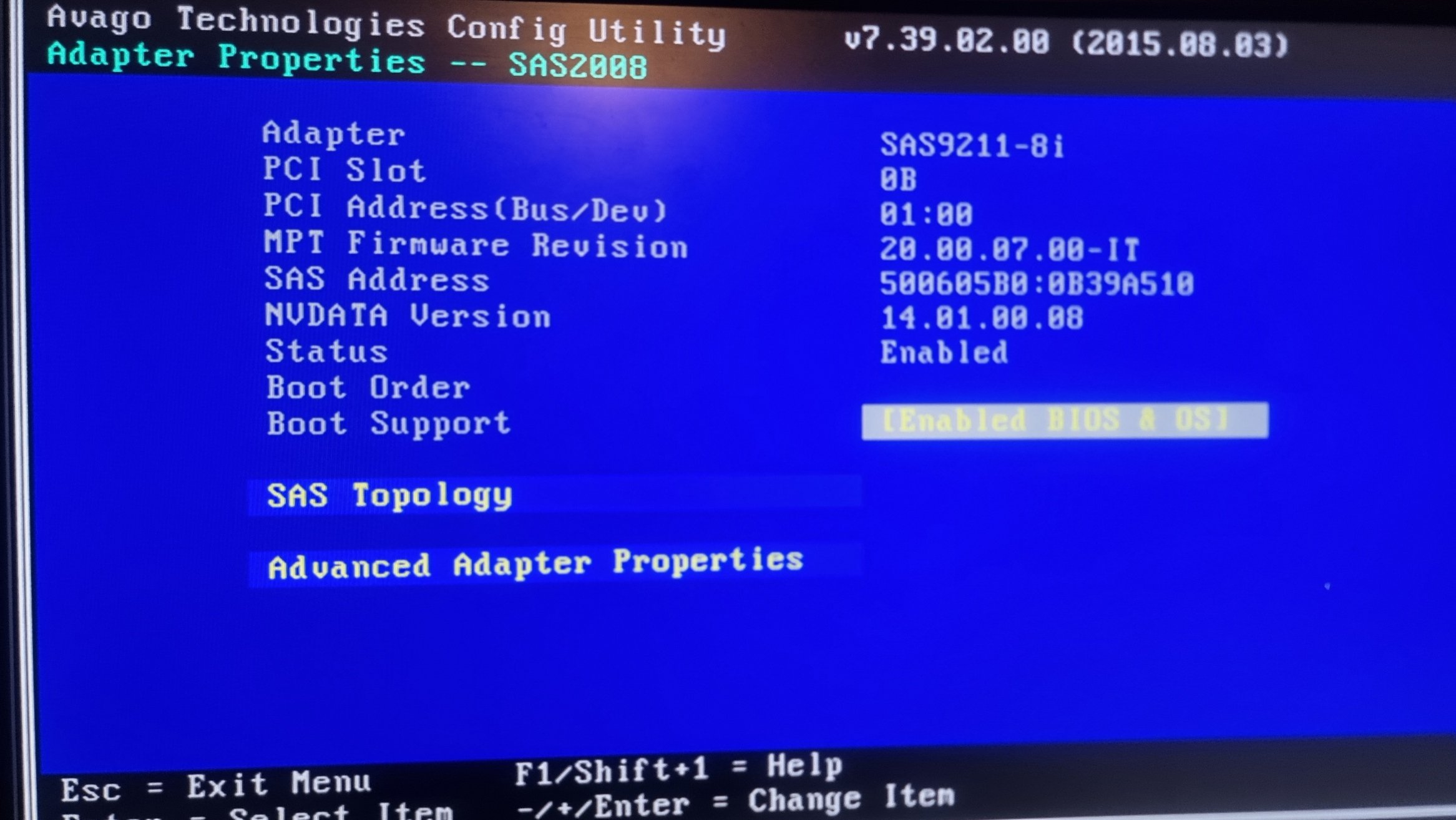

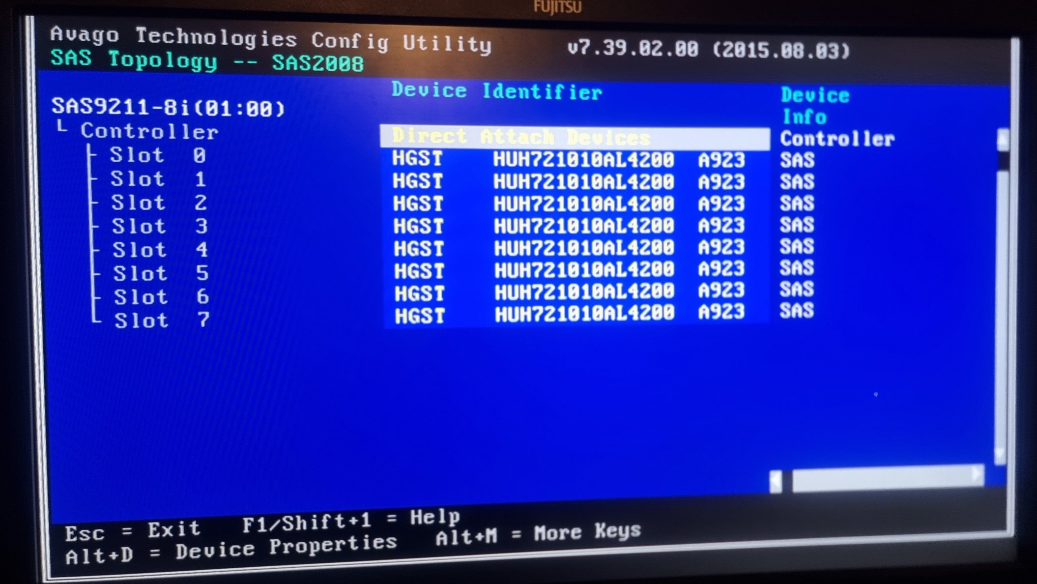

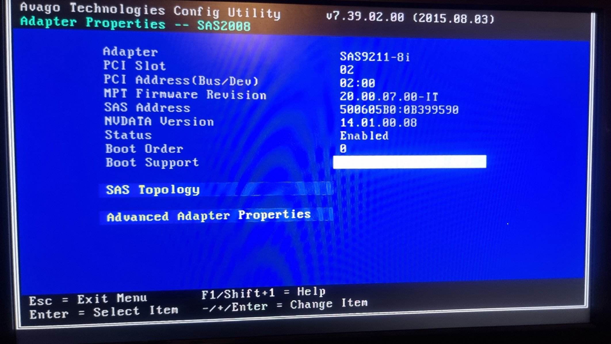

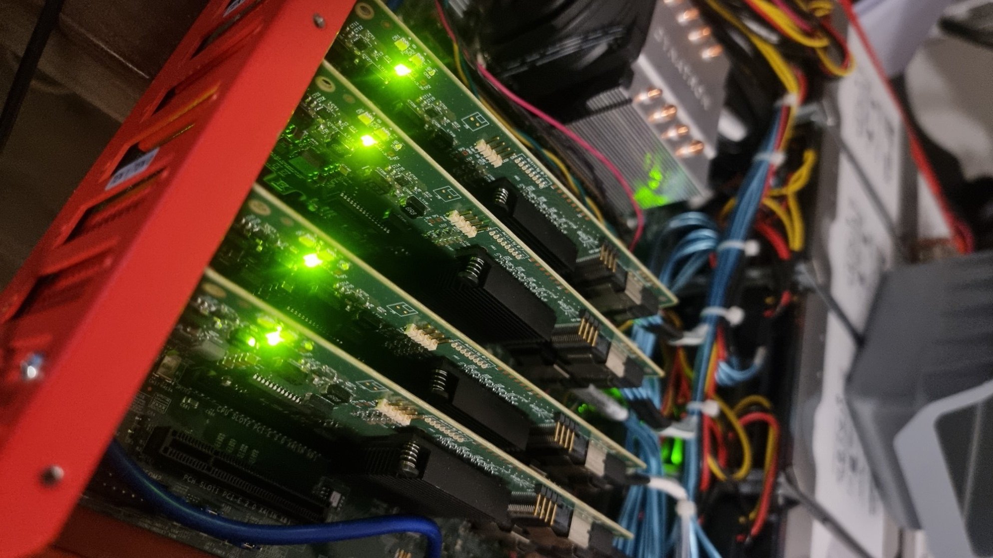

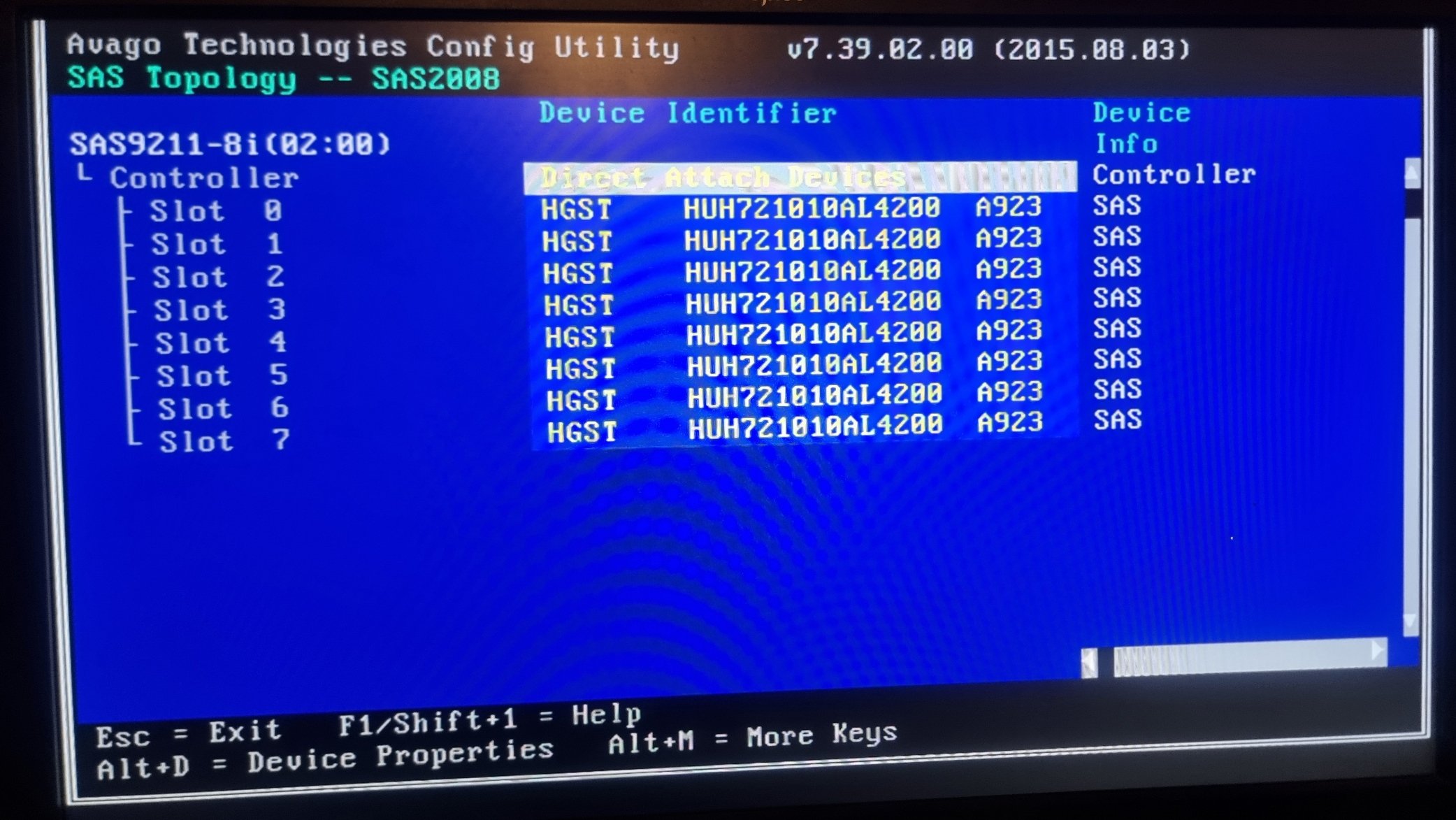

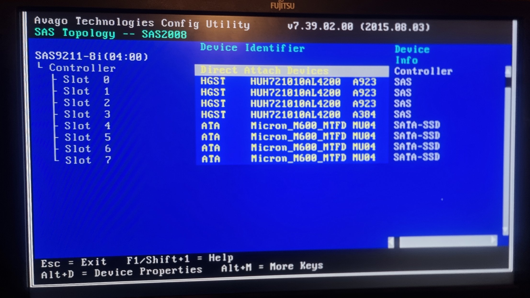

ich habe jetzt diese zwei Netzwerkkarten ausgebaut und auch alle 9211-81.

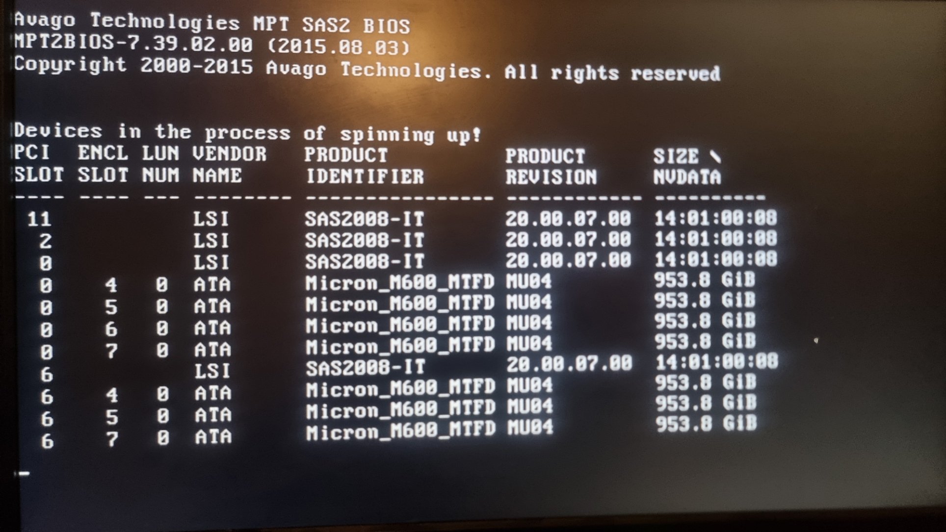

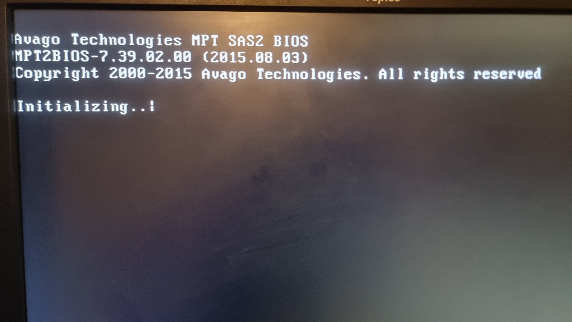

Ich steckte EINE 9211-8i in den PCIe-Slot und startete den Server. Es kam kein LSI-Bootscreen, also die Stelle, an der ich strg+c drücken könnte um ins "LSI-BIOS" zu gelangen. Auch im Nachgang, unter dem gpartet-live wurde sie nicht erkannt. Auch nicht unter der Distri Ubuntu, welche ich installieren wollte. Angezeigt wurde mir nur das USB-Medium auf dem sich gparted-live befindet.
Also steckte ich diese 9211-8i aus und versuchte es mit der nächsten (an einem anden PCIe-Slot), selbiges Ergebnis. und dann teste ich die nächste, bis ich bei der vierten Karte angekommen bin. Bei keiner Karte wurde der LSI-Bootscreen angezeigt und keine Karte wurde erkannt.

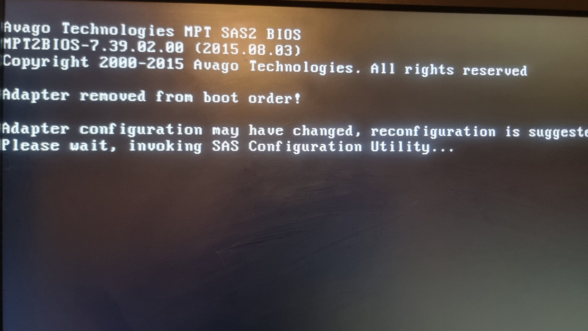

nun das Seltsame......

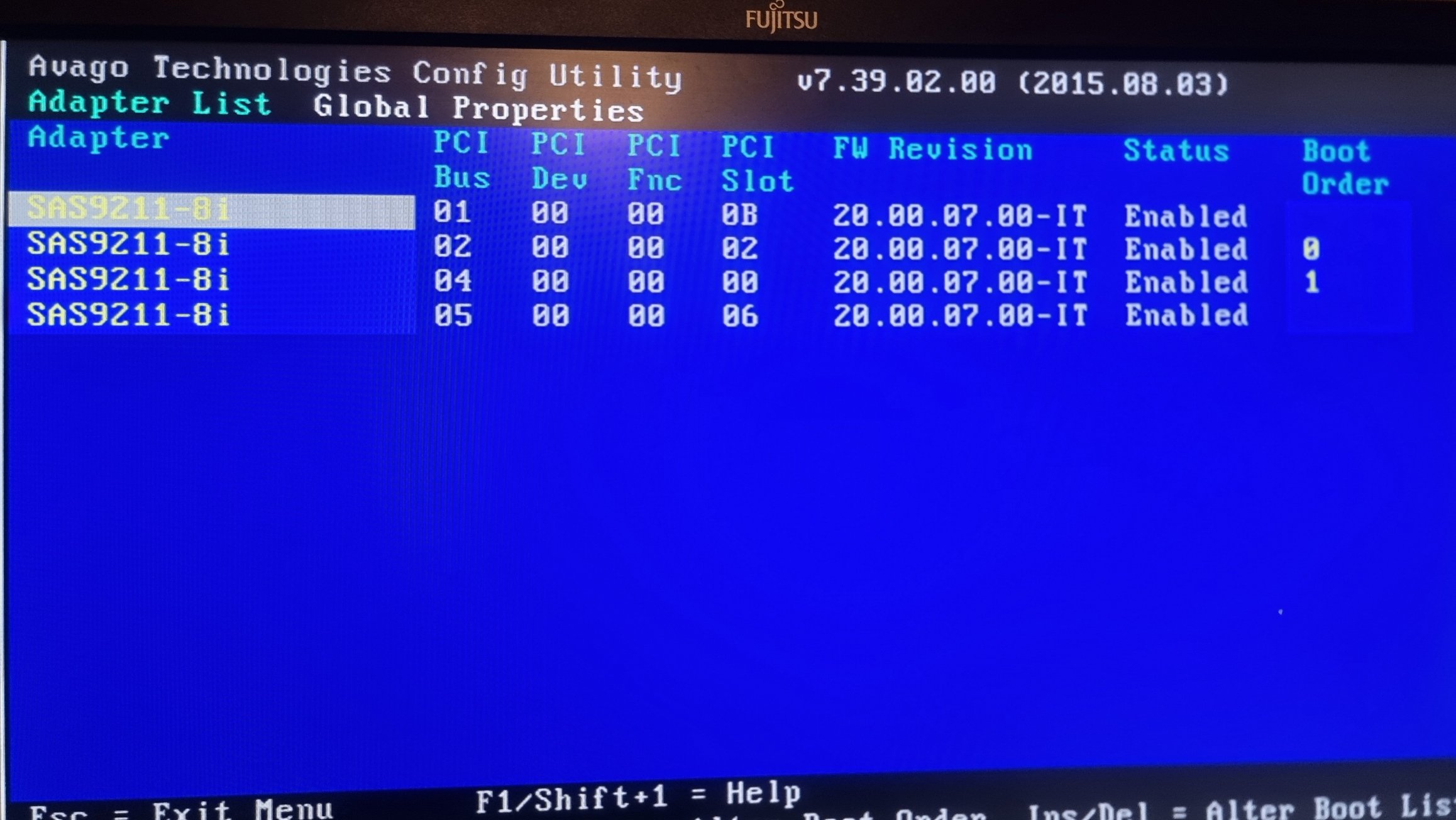

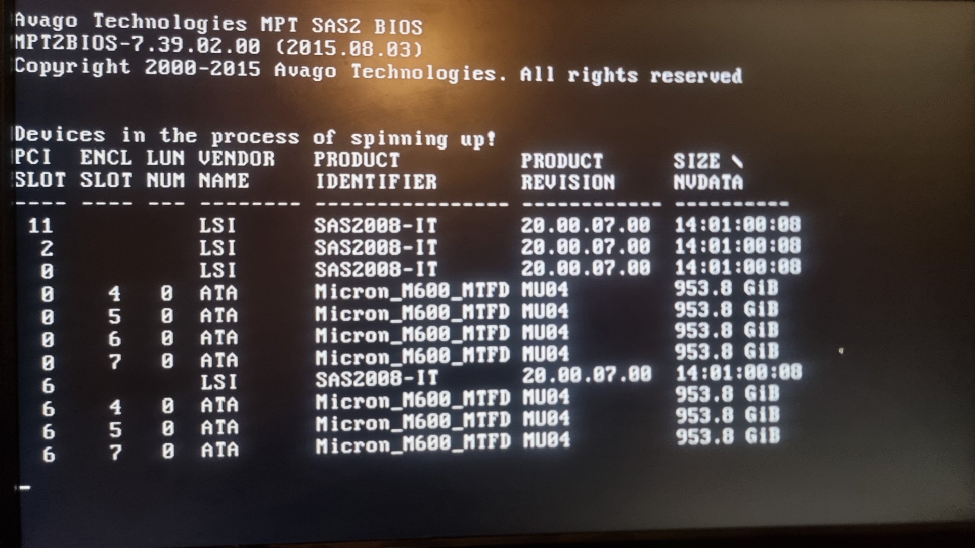

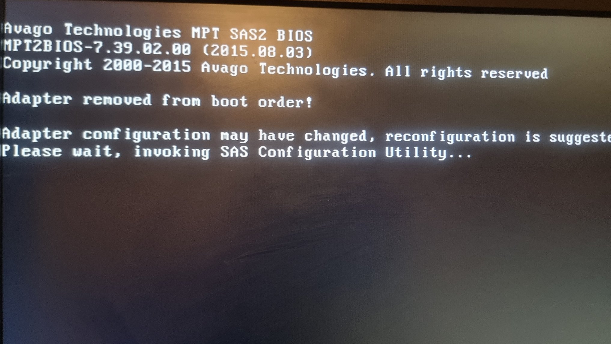

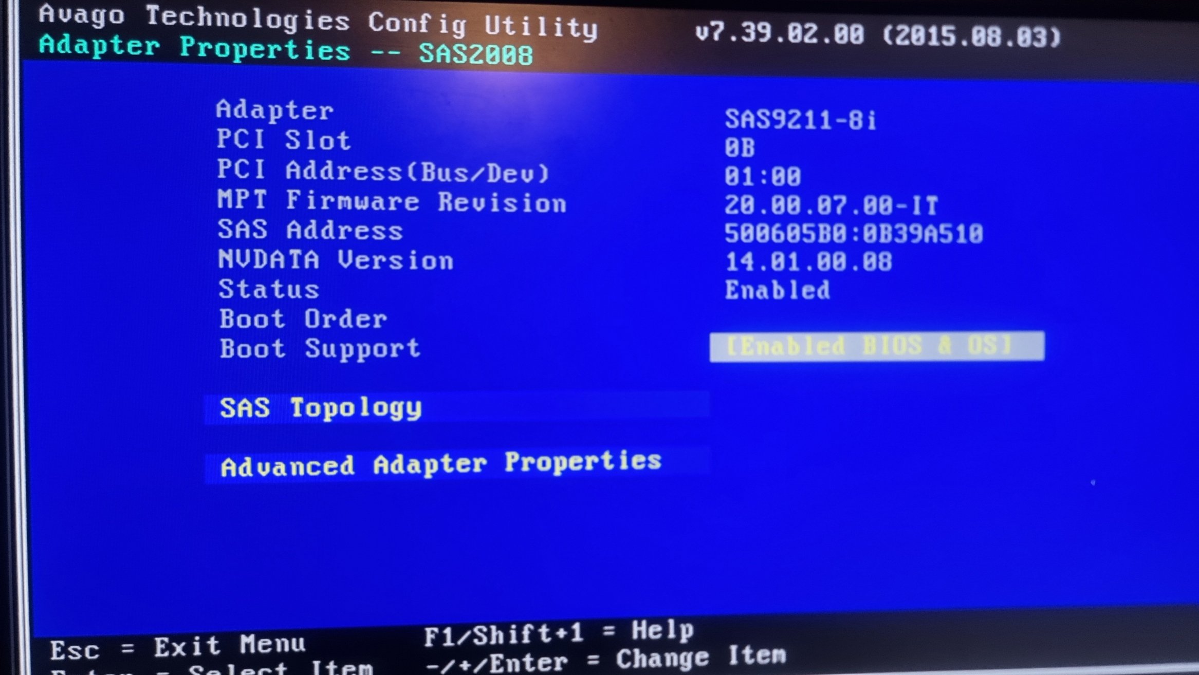

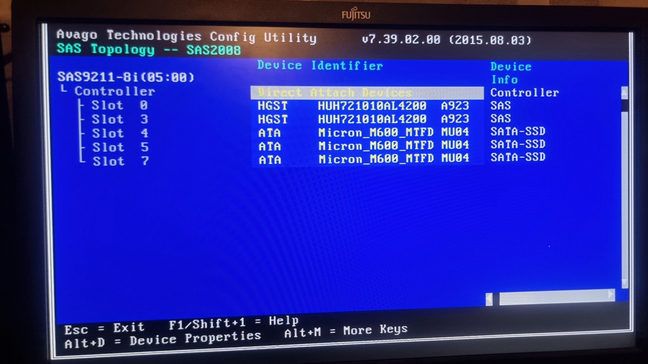

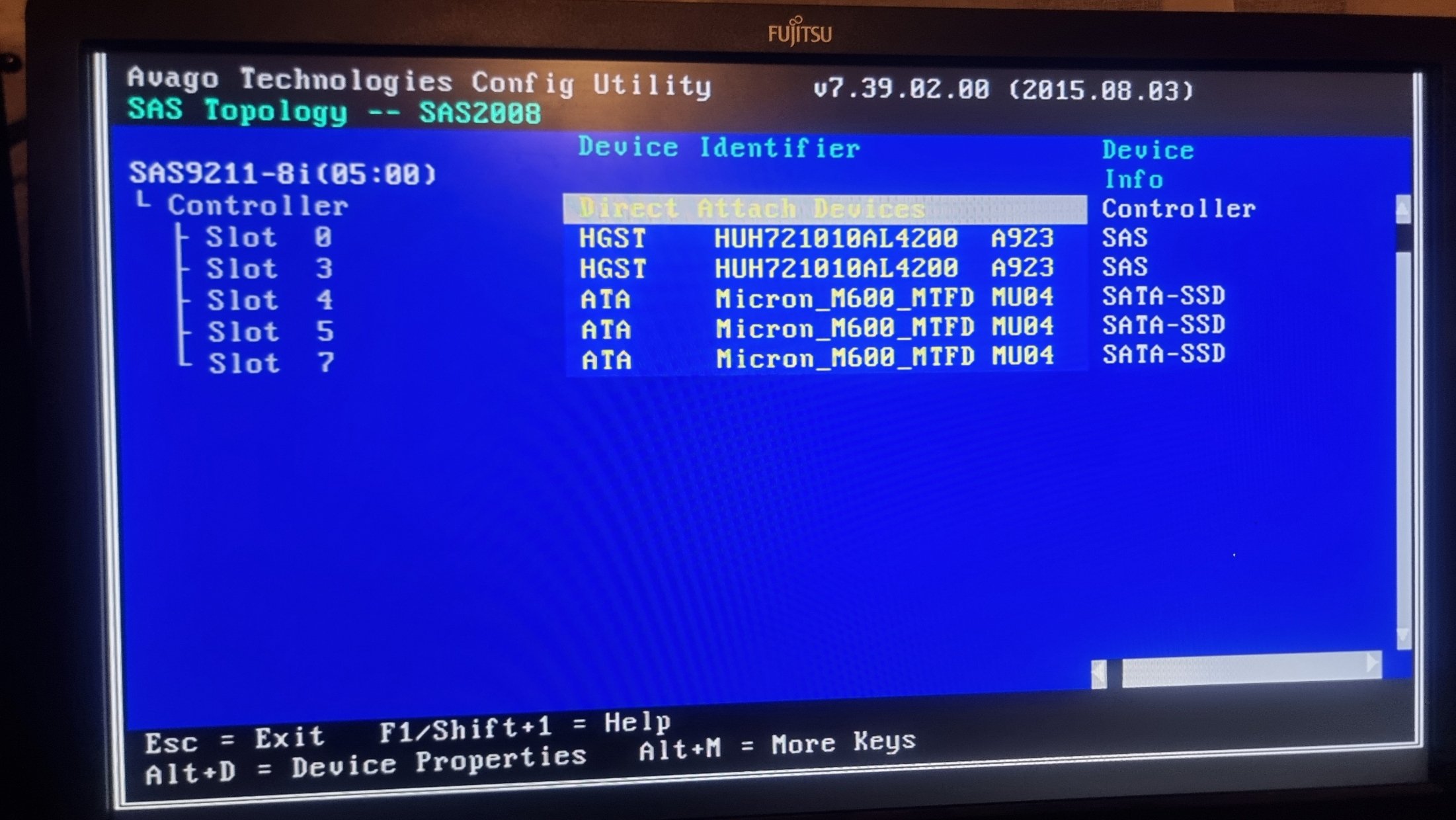

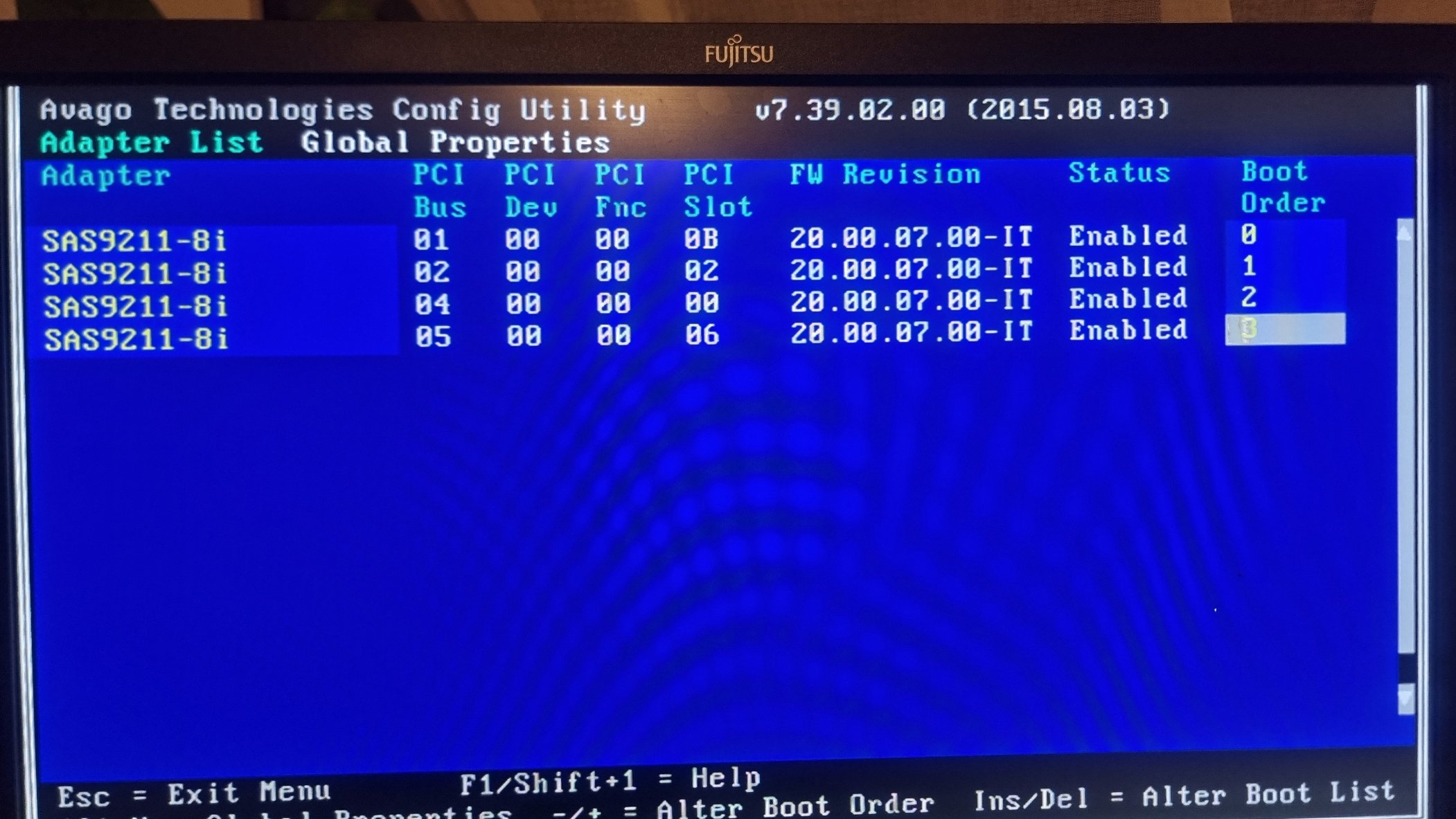

Stecke ich wieder ALLE VIER 9211-8i in die PCIe-Slots und starte den Server, wird mir der LSI-Bootscreen angezeigt.

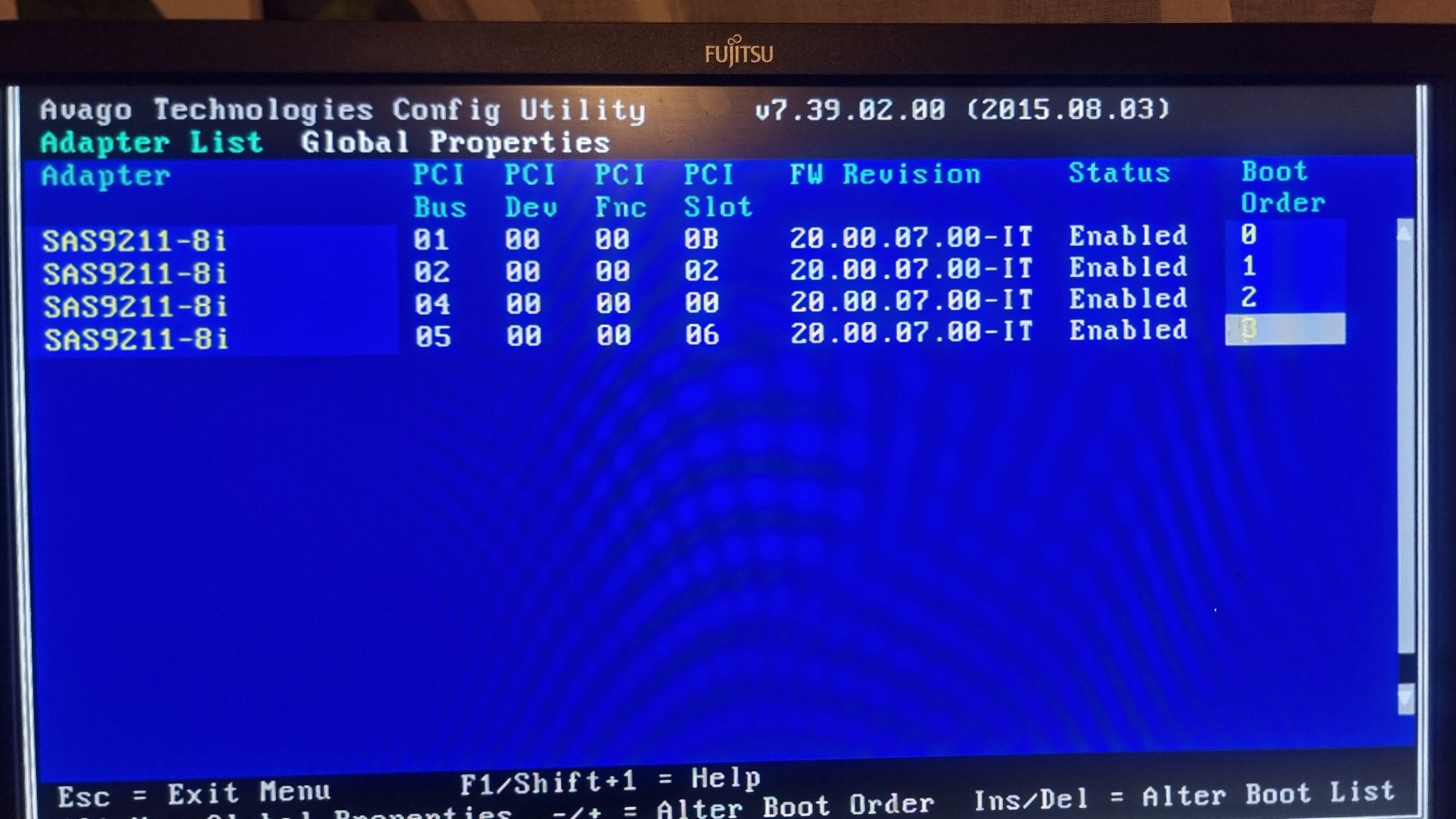

Ich ging dann ins LSI-BIOS und sah, dass dort alle vier Karten korrekt aufgeführt werden. Auch werden mir die an die jeweilige Karte angeschlossenen SAS-Platten korrekt aufgelistet.
Ich sah zwar auch, dass sich die Bootreihenfolge im LSI-BIOS geändert hatte (wahrscheinlich weil ich die Platten ausgesteckt hatte), also hinterlegte ich diese wieder und startete neu.

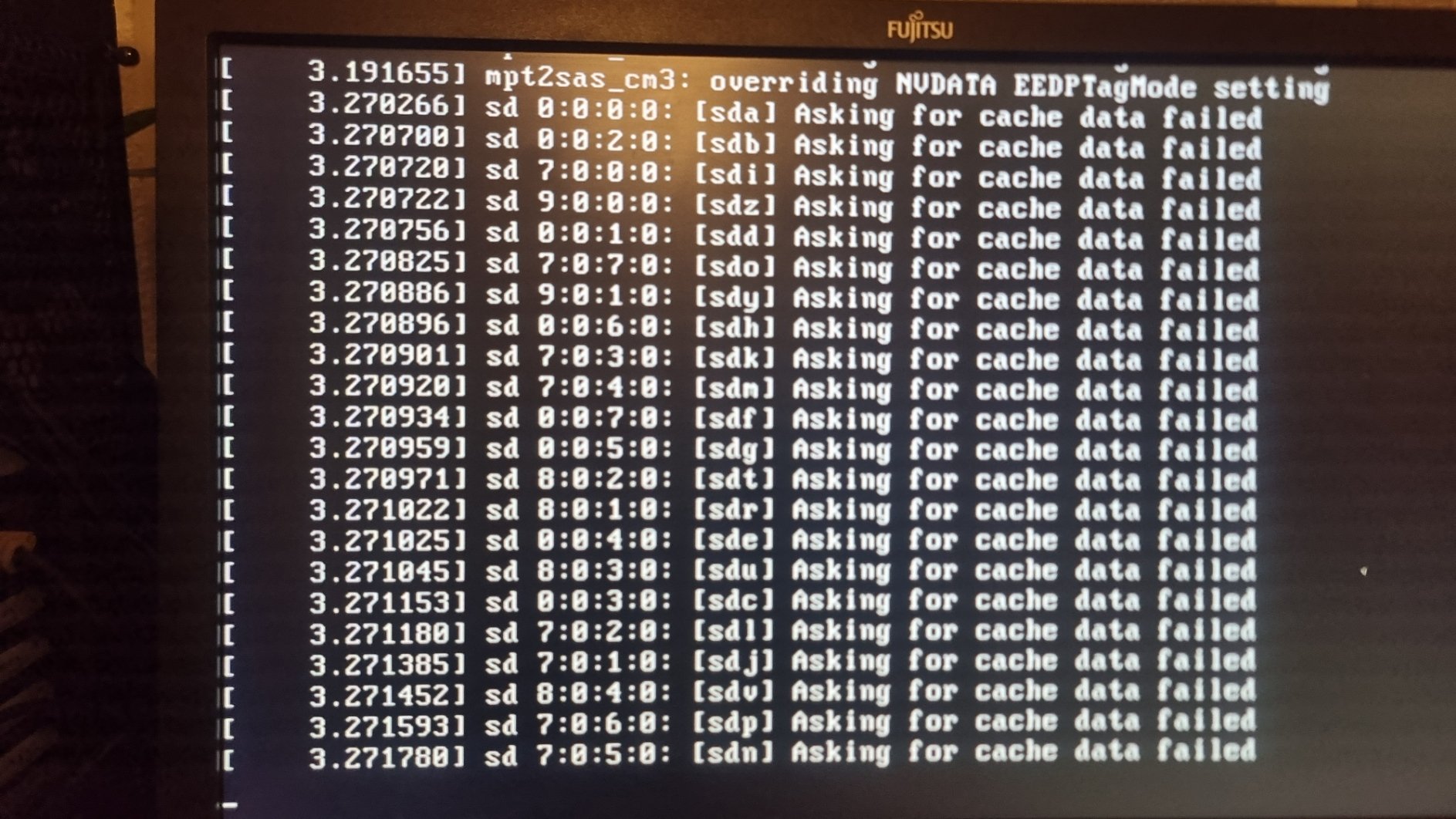

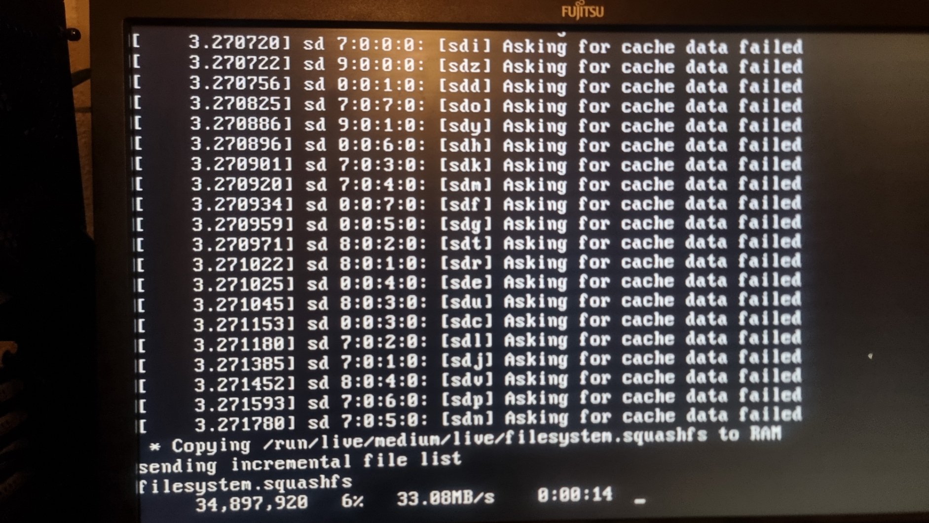

Was mir aufgefallen ist: Wenn der gparted bootet, bekomme ich zu den Platten fehlermeldungen aufgelistet (siehe screenshot): "Asking for cache data failed"
Natürlich bekomme ich in gparted noch immer nur die SSDs angezeigt und nicht die SAS-Platten.

Es keine IT-Firmware auf den LSI-Controllern. Das Standardverhalten der Controller ist an der Stelle die SCSI-Befehle zum Abfragen der Laufwerkcache schlicht abzufangen, die Abfrage seitens des Betriebssystems läuft in eine Timeout und schmeißt die Fehler. Denn wenn man etwas von einem HBA-Controller will ist es, dass er in die SCSI-Befehle eingreift -.-.
Die hat er aber geflasht und man sieht es auch auf den Screenshots. Das kann man also abhaken
Ob die Meldung überhaupt eine Relevanz hat? Beliebiges Ergebnis aus der Suchmaschine
https://askubuntu.com/questions/167343/what-is-a-asking-for-cache-data-failed-warning
Klingt nach unwichtigem Crap :D:mussweg:

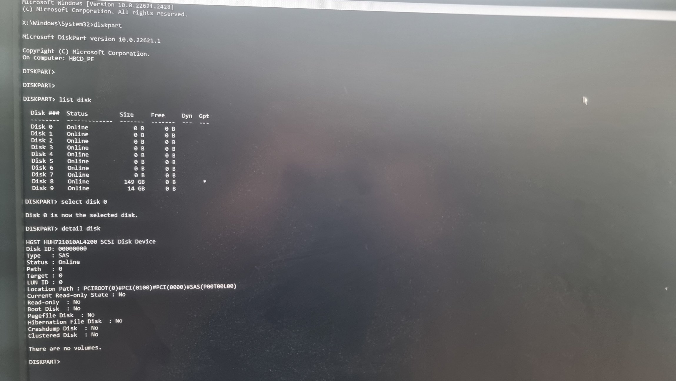

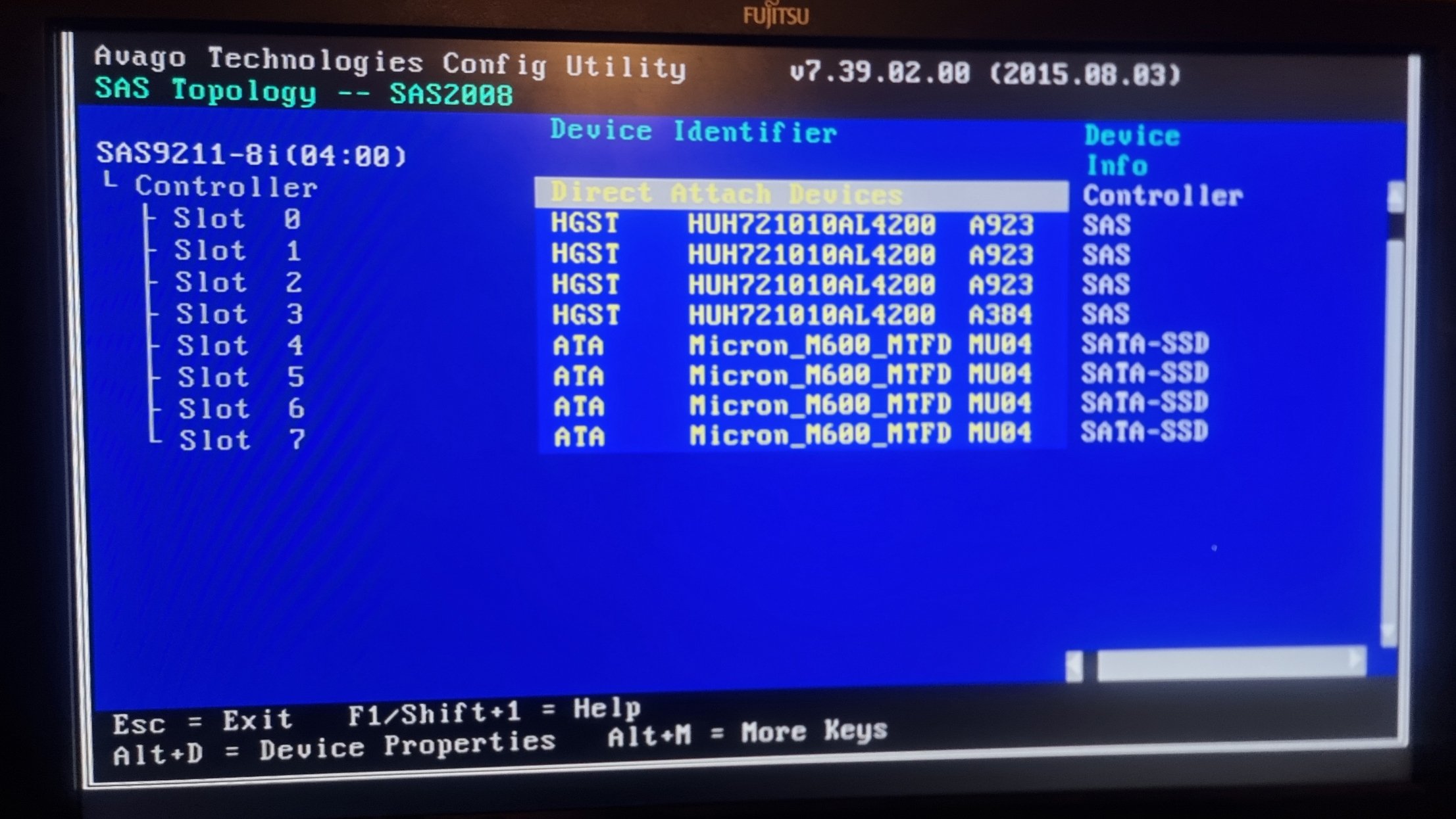

Trotzdem habe ich mal ein bisschen was ausprobiert, weil mir das keine Ruhe gab. Kann ja nicht so schwer sein ein paar Platten über einen HBA Controller an ein Betriebssystem weiter zu reichen.
Ich habe zwei Controller eingebaut, ein paar Laufwerke daran angeschlossen (1x SAS, 3x SATA) und es wird natürlich alles in HBCD erkannt. Des weiteren auch unter GParted und auch in Linux Mint mit nachträglich installierten GSmartControl.

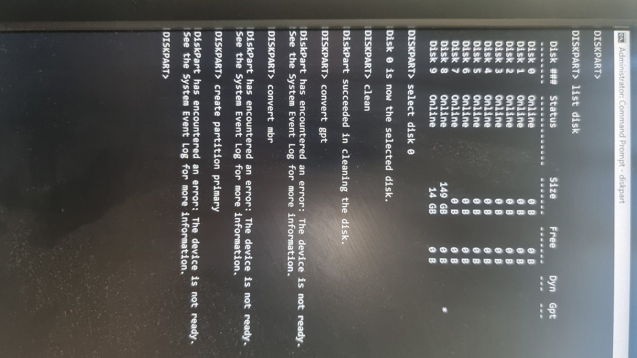

Was ich auch absolut nicht begreife ist, warum die Platten unter diskpart mit 0 GB angezeigt wurden.
Ich dürfte da schon Hunderte Platten an solchen Controllern durchgeschleust haben und sowas habe ich noch nie gesehen.

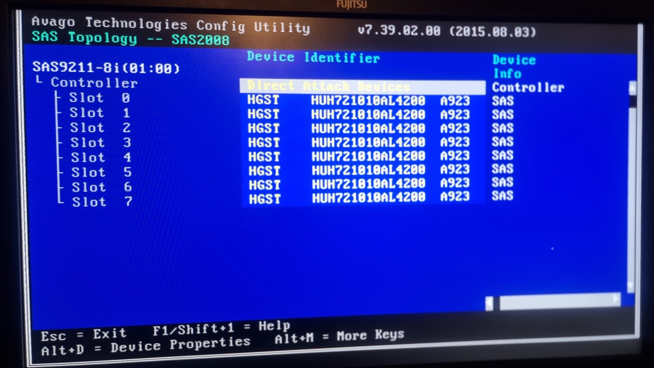

Hatte ich nicht weiter vorne einen GSmart Screenshot mit Details gepostet. Wie wäre es mit sowas anstatt nur nichtssagende Plattenlisten?

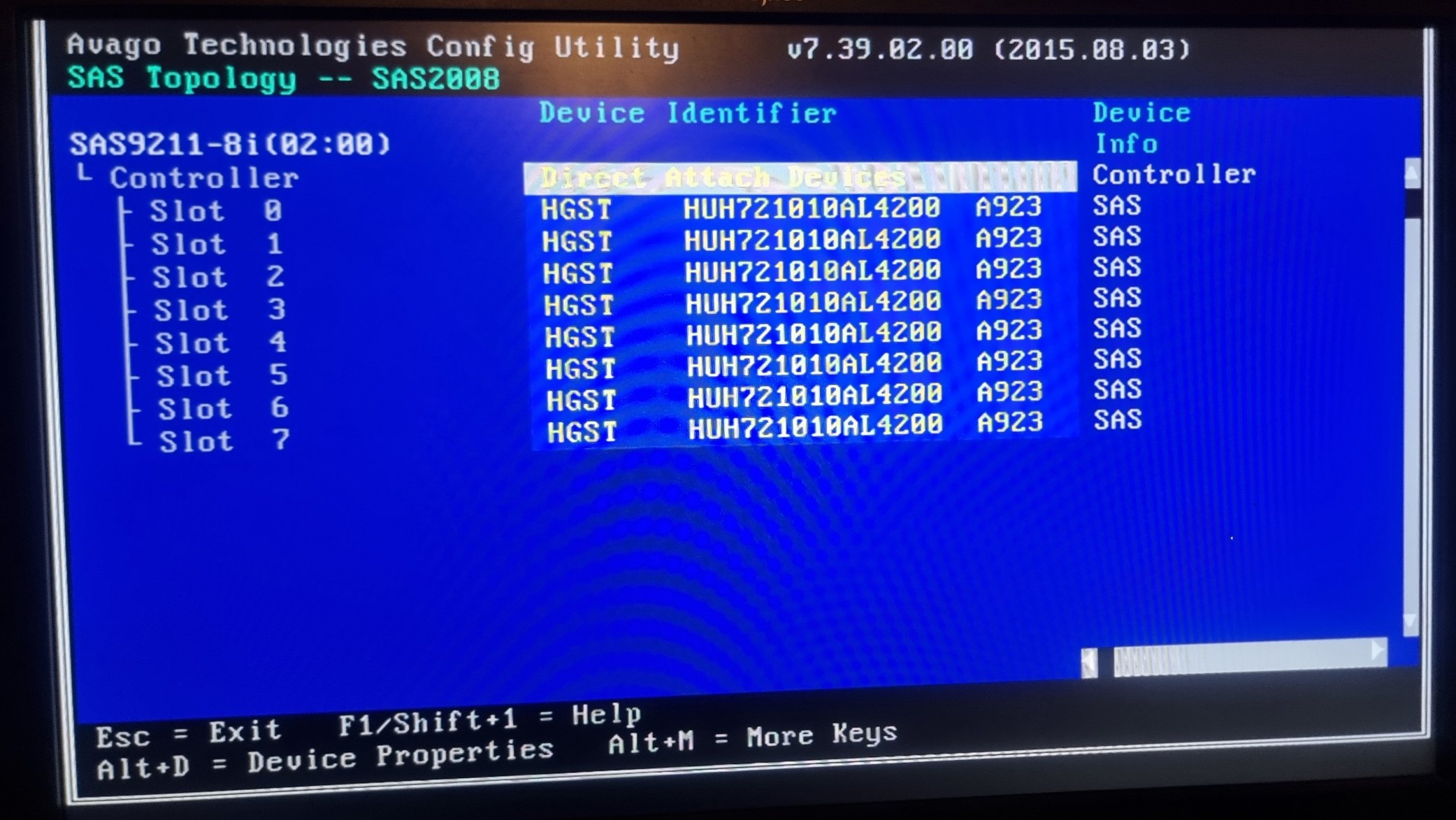

Auch im Controller BIOS finden sich relevante Informationen, sofern man die abruft.
Einfach mit der Tastatur eine beliebige Platte auswählen und mit gezeigter Tastenkombination die Infos dazu anzeigen lassen. Foto spare ich mir jetzt. Da sollte die Platte mit ihrer richtigen Größe/Firmware/Seriennummer usw. angezeigt werden. eigentlich nichts überraschendes. GSmart zeigt mir ja ebenso die Infos an.
Kann ja fast nur an der entsprechendes Einstellung im BIOS liegen, aber selbst das ist für die Funktion/Erkennung von Datenträger irrelevant.
Eine Platte an einem Controller muss in Windows/HBCD korrekt erkannt werden, ansonsten passt da grundsätzlich was nicht.

War auch schon anderweitig aktiv = ich nahm gestern abend meinen Fujitsu Esprimo D556/E85+ hervor (ist nur HAASos / HomeAssistant installiert), steckte eine 9211-8i-Karte, sammt angeschlossener SAS-Platten (Stromversorgung läuft allerdings weiterhin über den Server, weil das Netzteil des Eprimos zu schwachbrüstig ist) in den PCIe-Slot und startete den Rechner.
Hier fällt mal wieder auf, dass ich das Boot-Fenster mit der Möglichkeit strg-C zu drücken, für die 9211-8i nicht angezeigt bekomme.
Aber auch da (leider hier noch immer mit gparted), bekam ich noch immer keine SAS-Platten angezeigt.
Es kommt etwas drauf an..
  • Wenn der Controller nicht als Cache fungiert, das OS die HDDs als ohne Cache annimmt, dann geht es unter Umständen etwas auf die Performance (Das Betriebssystem sollte davon ausgehen, dass u.a. NCQ nicht funktioniert).
  • Wenn der Controller die Zugriffe Cached aber das Betriebssystem die Laufwerke als "write-through" annimmt, dann gibt es bei jedem Schreibvorgang ein Zeitdauer, wo das Betriebssystem der Meinung ist, dass etwas sicher geschrieben ist, dem ja aber nicht so ist. Ohne Batteriepuffer des Caches, kann es also tendenziell zu Datenverlust kommen. Tendenziell reißt das Fehlerklassen auf, die moderne Dateisysteme wie ZFS eigentlich behoben haben.
    • Analog ein ähnliches Spiel, wenn die HDDs cachen und das nicht fürs OS ersichtlich ist.
Der Witz am IT-Modus war eigentlich, dass sich die Karten als doofe HBAs verhalten, den internen Cache deaktivieren und die Fähigkeiten der HDDs klar kommunizieren.

Schau dir mal im LSI BIOS mit Alt-D eine Platte an. Unter HBCD liefert GSmart alle nötigen Infos.
Aber dann auch mal eine Platte doppelklicken, damit man Infos dazu sieht!

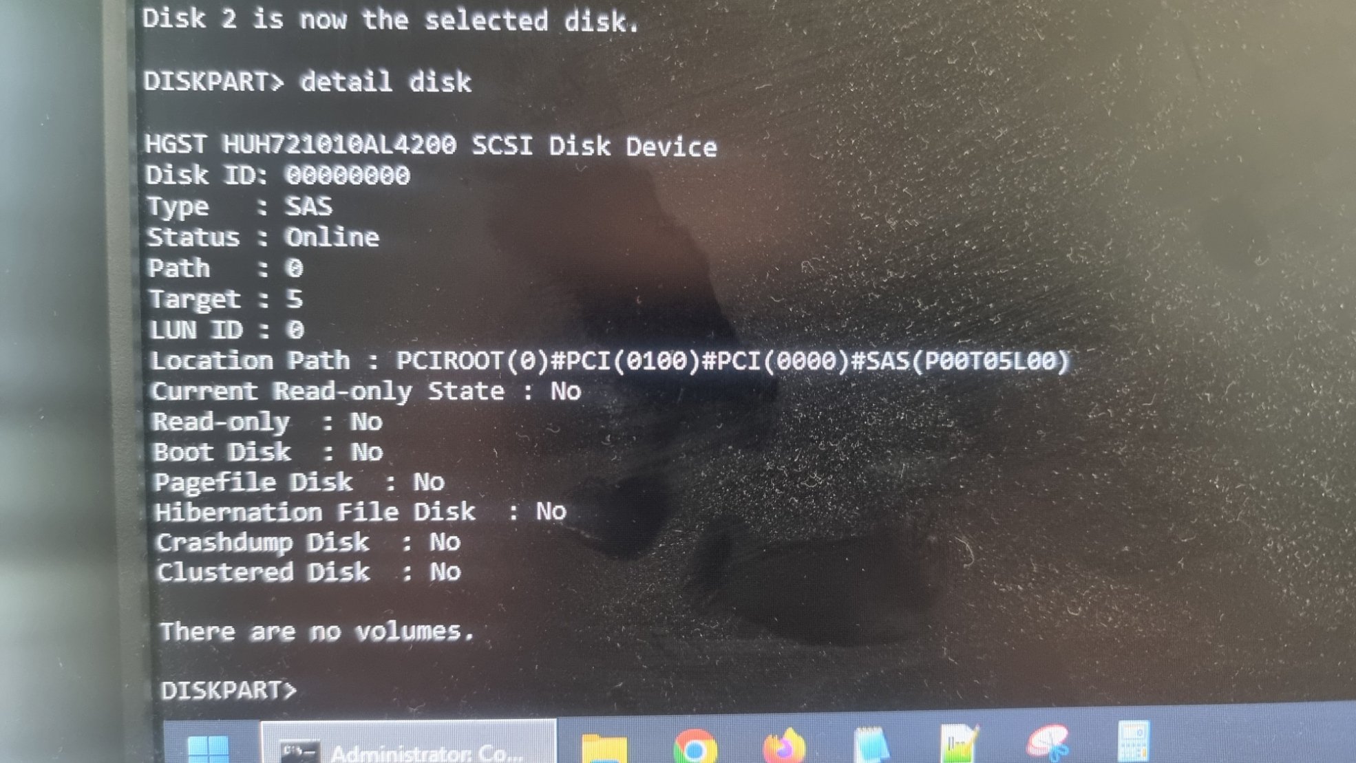

Wie erwähnt habe ich die Karte weiterhin in den Esprimo gesteckt und greife nun von dort aus zu. Leider komme ich hier nicht in das LSI-BIOS, keine Ahnung warum, aber ich bekomme das diesbezügliche Boot-Fenster nicht angezeigt.

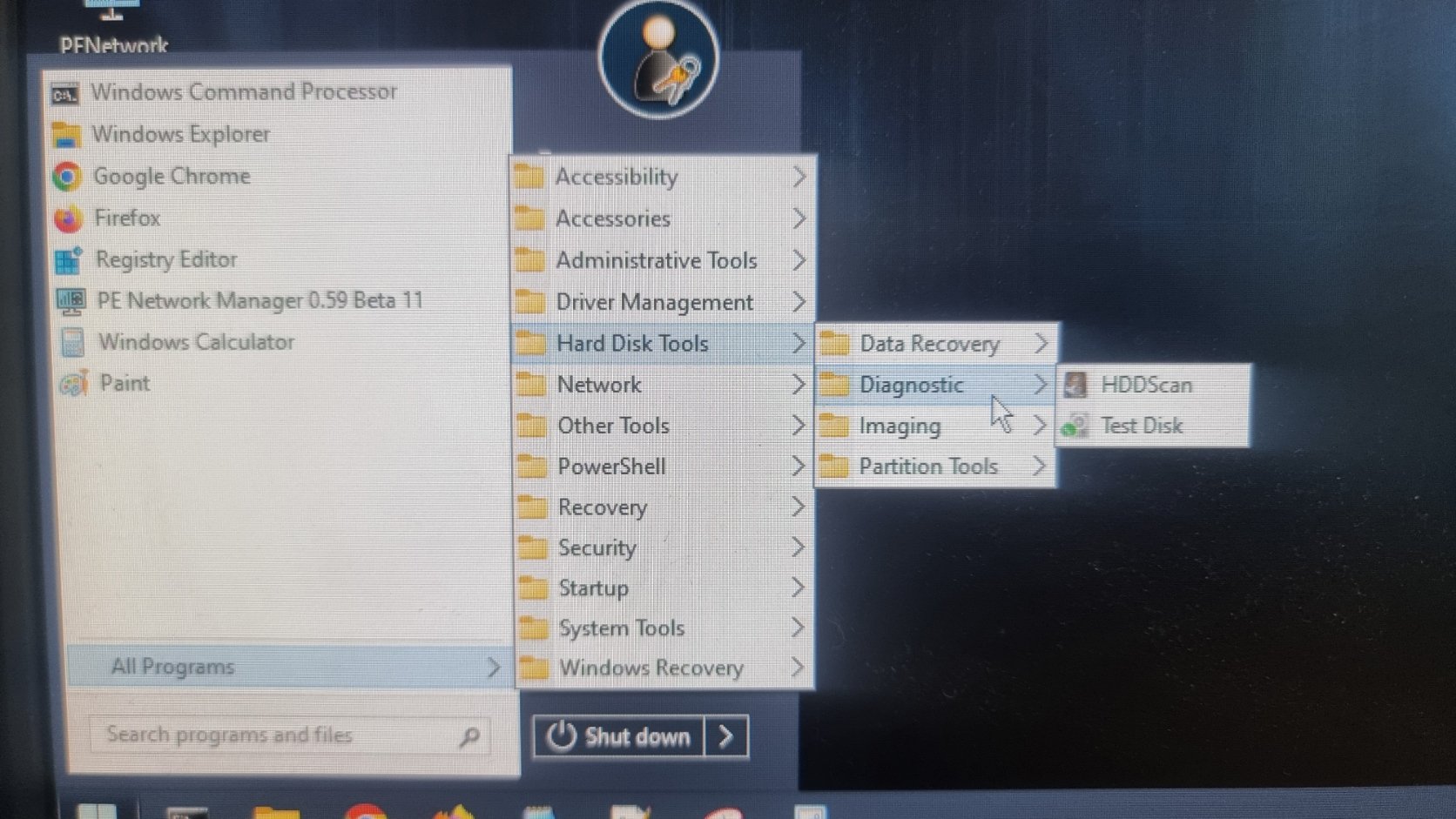

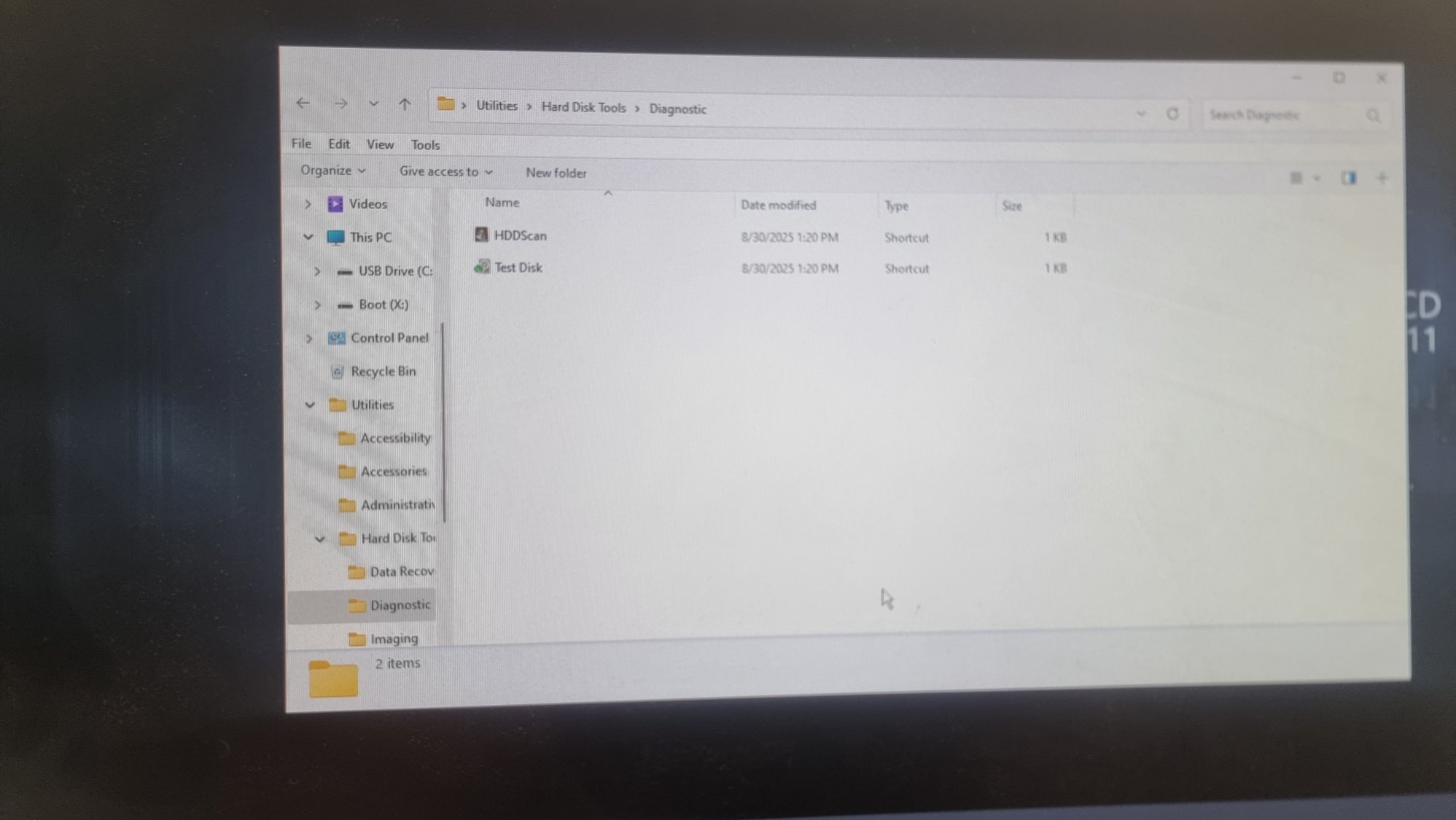

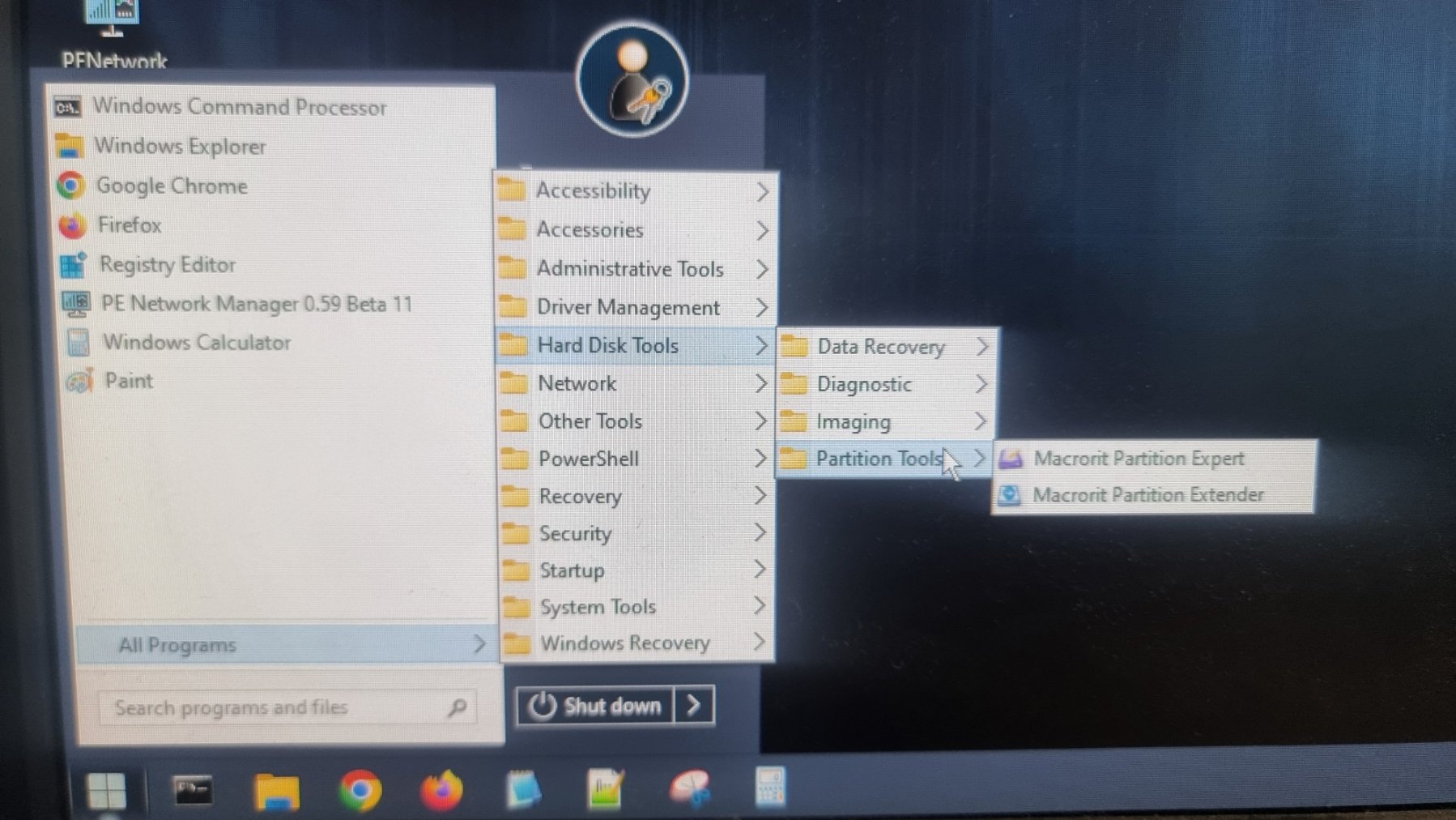

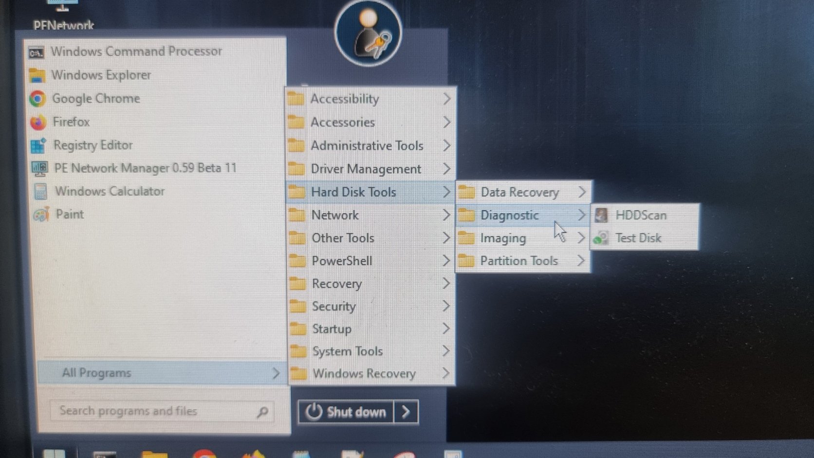

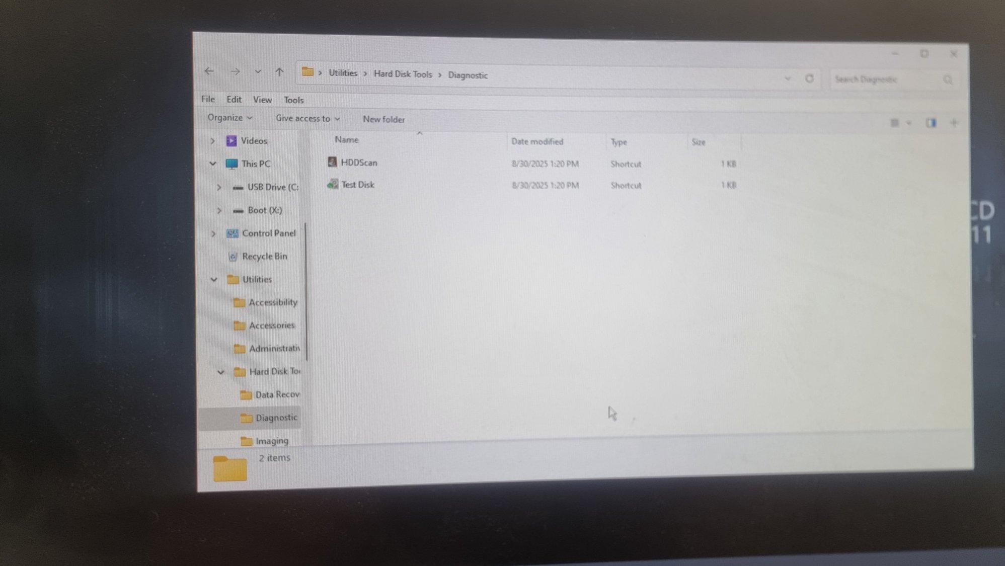

Habe nun mit HBCD gestartet und, ebenfalls keine Ahnung warum, bekomme ich unter Utilities --> Hard Disk Tools --> kein GSmart mehr angezeigt, auch fehlen andere Programme, die beim erststart, als ich beim Beitrag die Screenshots hochgeladen habe, noch da waren. Habe die selbe ISO genutzt, den gleichen USB-Stick, unterschiedliche USB-Ports an dem Esprimo. Irgendwie läuft alles schief :utminigun:

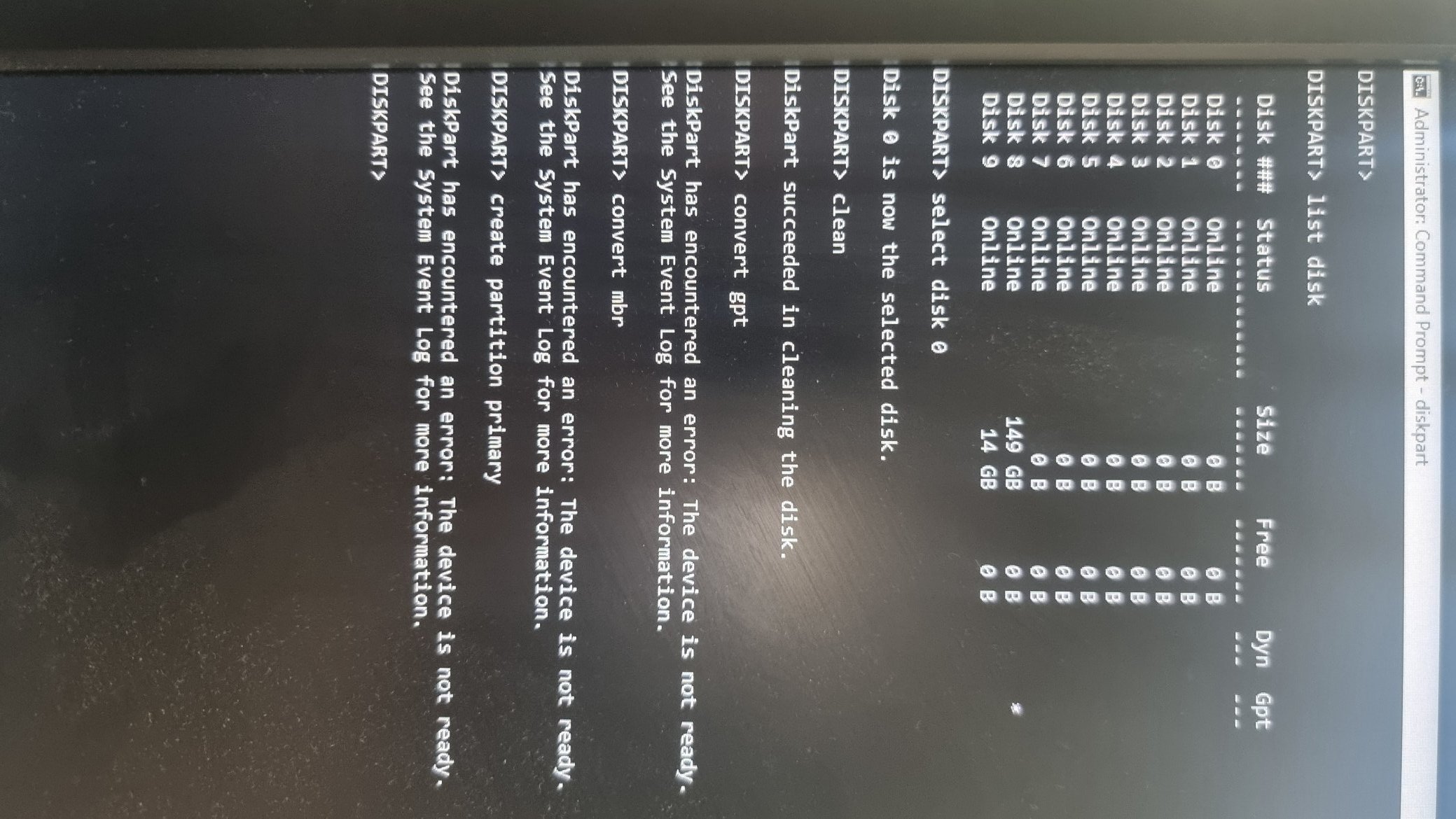

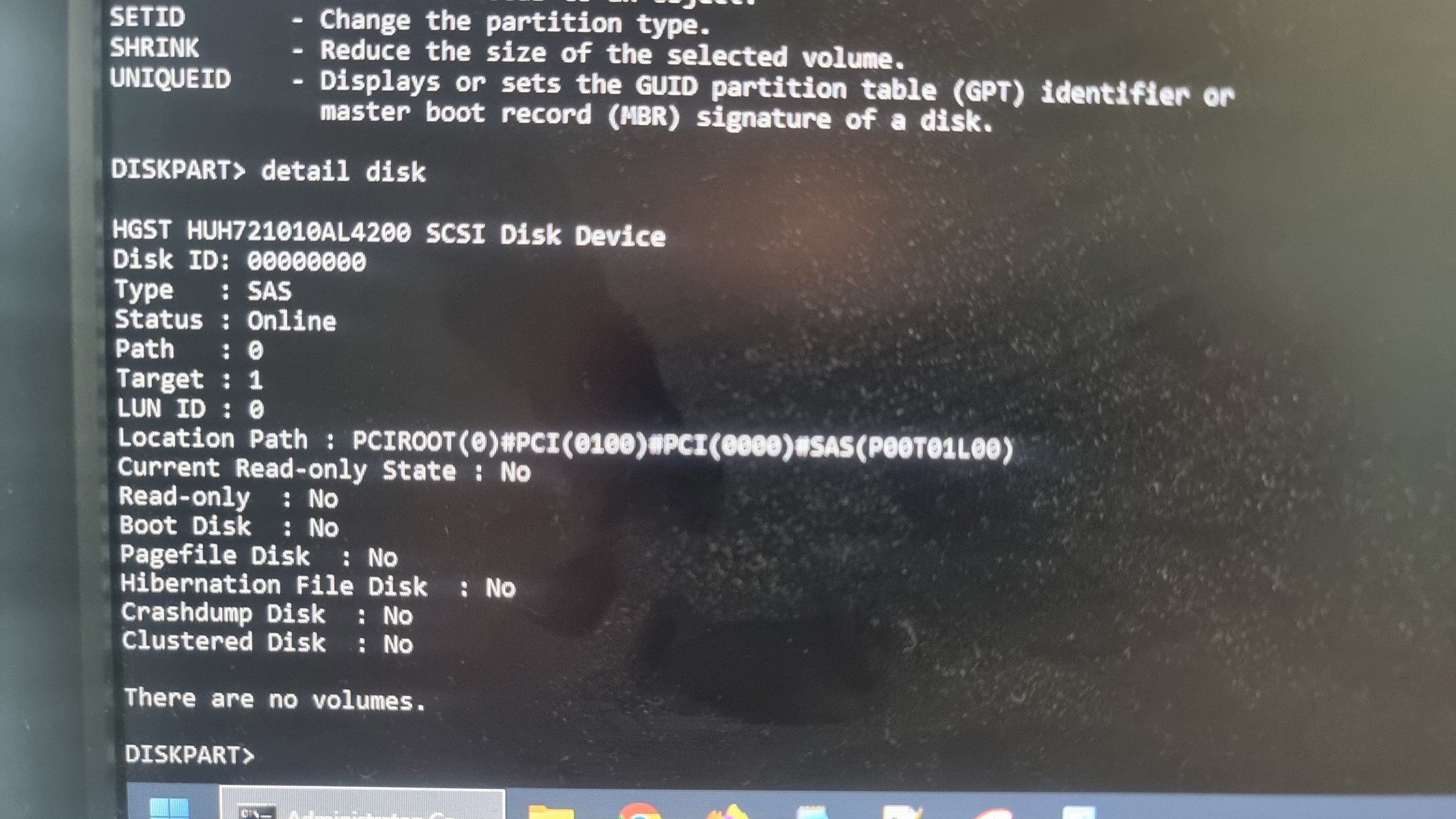

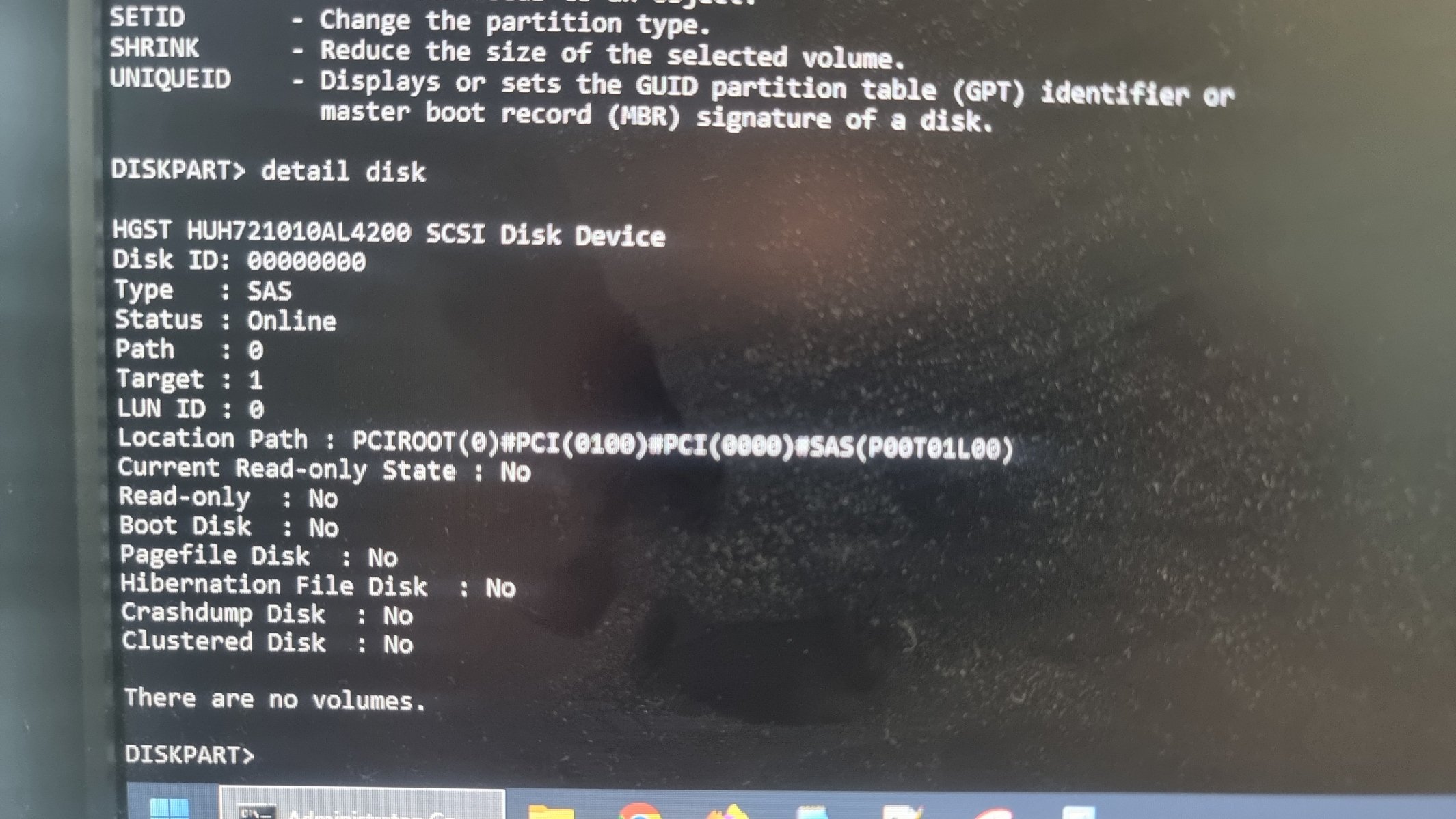

Nunja, versuchte das beste aus der Situation zu machen warf die Eingabeaufforderung an und listete mit diskapart alle festplatten auf. Auch schaute ich mir die details der Festplatten an (habe nur von dreien ein screenshot erstellt, da die informationen bei allen anderen HUH gleich war.
(Sorry, Staub auf meinem Monitor - machte mit meinem Handy die Fotos und den Monitor habe ich nur für solche Fälle in Benutzung)

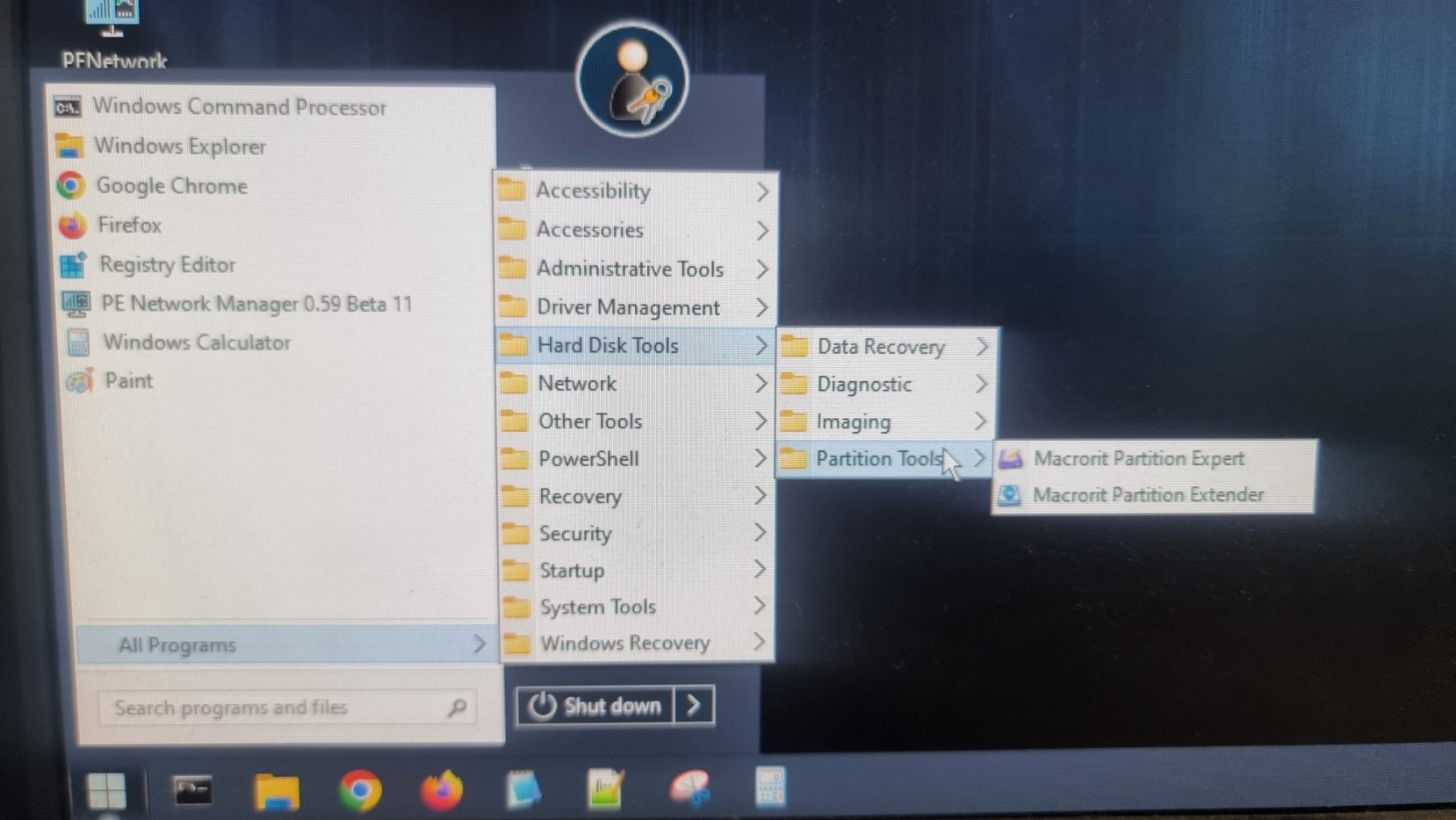

Kann eigentlich überhaupt nicht sein. Du gehst über das Startmenü?
Was passiert, wenn du jetzt bei der ausgewählten Platte den clean Befehl ausführst?
genau das dachte ich mir auch. Weißte, wenn du eh schon unter strom stehst, weil standarts einfach nicht funktionieren, du die einzelnen tutorials durchst und dich fragst, was man falsch macht. Kmmt so ne Situation und dann denkste einfach nur: "komm xxxxx dich doch" und fährst denn pc herunter 🤣
ja, gehe AUCH über das Startmenü. Auf dem Desktop gibt es aber auch einen Ordner "Utilities" unda sieht es genauso aus.
GSmart Screenshot (Details!) einer Platte ist immer noch interessant!
Wie soll ich diese Details beifügen, wenn ich das Programm GSmart mit HBCD nicht mehr angezeigt bekomme 🤪 😅
siehe Screenshot (keine Ahnung weshalb er das letzte foto auf die seite dreht, auf meinem PC ist es richtig herum und deshalb gut lesbar)
Ok, das lässt sich erklären. Vermutlich stimmt da was mit der Laufwerkszuordnung nicht. Das System braucht Y: und der wird wohl schon aus irgendeinem Grund belegt sein.
GSmartControl kann aber auch als Portable Version direkt vom USB Stick ausgeführt werden.
Dafür musst du dir nur das Paket herunterladen und in einen Ordner auf den Stick entpacken.
Ich benutze übrigens Ventoy und deshalb kann ich da einfach in die Datenpartition alles mögliche an ISOs und anderweitigen portable Programmen rein schmeissen.
Aber ich habe schon fast ein andere Vermutung. Vielleicht sind die Platten mit einer nicht Standard Sektorgrösse formatiert.
Das würde man dann hoffentlich in GSmart.. sehen 😅 :mussweg:
Ansonsten unter Windows mit den Seachest Utilities. Da gibt es ein Programm namens SeaChest_Format_irgendwas.exe
Das kannst du mit dem Befehl
Code:
SeaChest_Format --scan
eine Liste der Datenträger anzeigen lassen und dann mit
Code:
SeaChest_Format -d PD2 -i
weitere infos zum Laufwerk anzeigen lassen
Auch gerne
Code:
SeaChest_Format --device PD1 --showSupportedFormats
Wobei du dir eine passende Laufwerksnummer aussuchen musst (PDXX)
Die Beispiele stammen aus der Seagate Dokumentation im Paket
Die Seachest Utiliites finden sich hier: https://www.seagate.com/de/de/support/software/seachest/
Du brauchst aus dem Win64 Non RAID Ordner das genannte Programm. Docs sind in einem extra Ordner.
Du kannst die Dateien gerne an einen anderen Ort kopieren.
Lässt sich alles unter HBCD ausführen. Ich hoffe du weißt wie man eine EIngabeaufforderung startet und an einen Bestimmten Ort gelangt. Unter HBCD brauchts nur einen Rechtsklick auf den passenden Ordner 🙈
Unter HBCD kann man übrigens gleich auf dem Desktop das Tastaturlayout umstellen. Deutsch ist NR. 56 ;)
Mehr Ideen habe ich im Moment nicht.
