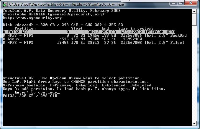

In deiner Partitionstabelle sind beide Partitionen vorhanden, aber nach Quick Search wird nur eine Partition angezeigt, die über die gesamte Festplatte geht.
Bestätige daher mal bei deinem lwetzten Screen mit Eingabe und gehe auf Deeper Search.
Lasse es laufen und setze mir hinterher den Screen.
Wenn deine Partitionen gefunden wurden, markiere die mal nacheinander und drücke p ob deine Daten oder eine Fehlermeldung angezeigt wird.
Teile es mit.
Viele Grüße
Fiona
Hi Fiona,
Also wenn Ich Partition 1 (Ext. 2,5" BackUP) mit P öffnen werden meine Dateien angezeigt.
Wenn Ich das selbe mit Partition zwei (Ext. 2,5" Files) mache dann steht da "No file found, filesystem seems damaged".

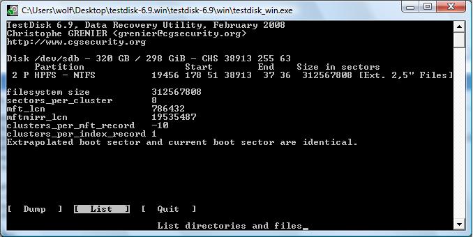

Hi Fiona,
nur das keine Missverständnisse entstehen, Partition 1 ist vollkommen ok, Ich kann drauf zugreifen und davon lesen und schreiben.
Es geht lediglich um Partiton zwei.
Step4 ist das Ergebniss nach dem Ich auf Rebuild BS gegangen bin.
Wenn Ich dann auf List gehe kommt wieder "No file found, filesystem seems damaged"
Hoffe man kann die Daten noch retten.
Leider sind der neu erstellte Bootsektor und der gegenwärtige identisch.
Das bedeutet eindeutig, das dein Dateisystem beschädigt ist, oder die Partition nicht stimmt, so das kein Pfad zu den Daten ist.
