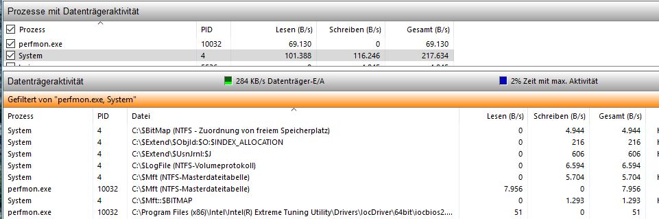

Hast Du auch wirklich im Ressourcenmonitor nachgeschaut? Bei mir sind ständig viele Zugriffe, meist vom Systemprozess (PID 4) zu sehen. Beispiel hier:
