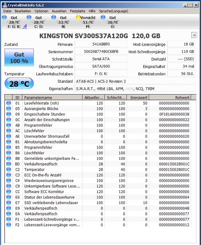

Also. Die drei Befehle habe ich eingegeben, aber der Fehler bleibt. Hier der CrystalDisk-Screenshot:
Fällt dir etwas auf? Ich bin etwas ratlos, wo der Fehler herkommen könnte.
Nein, aber bei den Sandforce kann man auch nicht viel erkennen, der zeigt auch keine Übertragungsfehler bei der Kommunikation mit dem Host Controller an, die auf Fehler beim SATA Kabel schließen lassen. Du hättest vor dem Kauf der SSD mal im SSD Unterforum in die Kaufberatung schauen sollen, die V300 ist keine SSD die man empfehlen kann, aber daran dürfte es jetzt wohl auch nicht liegen, die Kompatibilitätsprobleme des SF-2281 wurden ja inzwischen gelöst.
