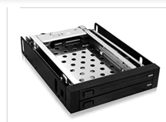

Und wenn du in den PC einen 2,5 Zoll Wechselrahmen einbaust, und je nach Bedarf die passende SSD mit Betriebssystem und Software einlegst?
Du musst ja sowieso bei Windowswechsel den PC herunterfahren.
